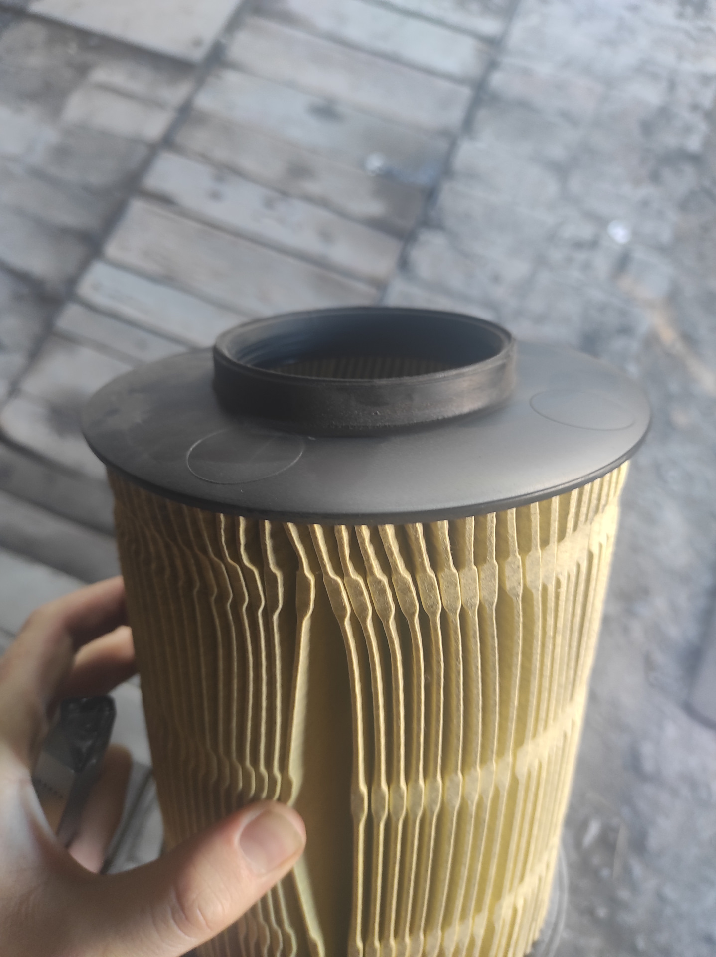

Полез менять воздушный, там все прошло нормально, детально описывать не буду, гайдов полно. Расскажу о воздушном фильтре TSN 9172 345р. Верхняя часть, которая стыкуется с корпусом воздушного фильтра, она разборная. Не знаю зачем, старый фильтр монолитная конструкция. Есть мысли, а вдруг будет подсасывать пыль? Короче, скорее всего поменяю в ближайшее время на нормальный.

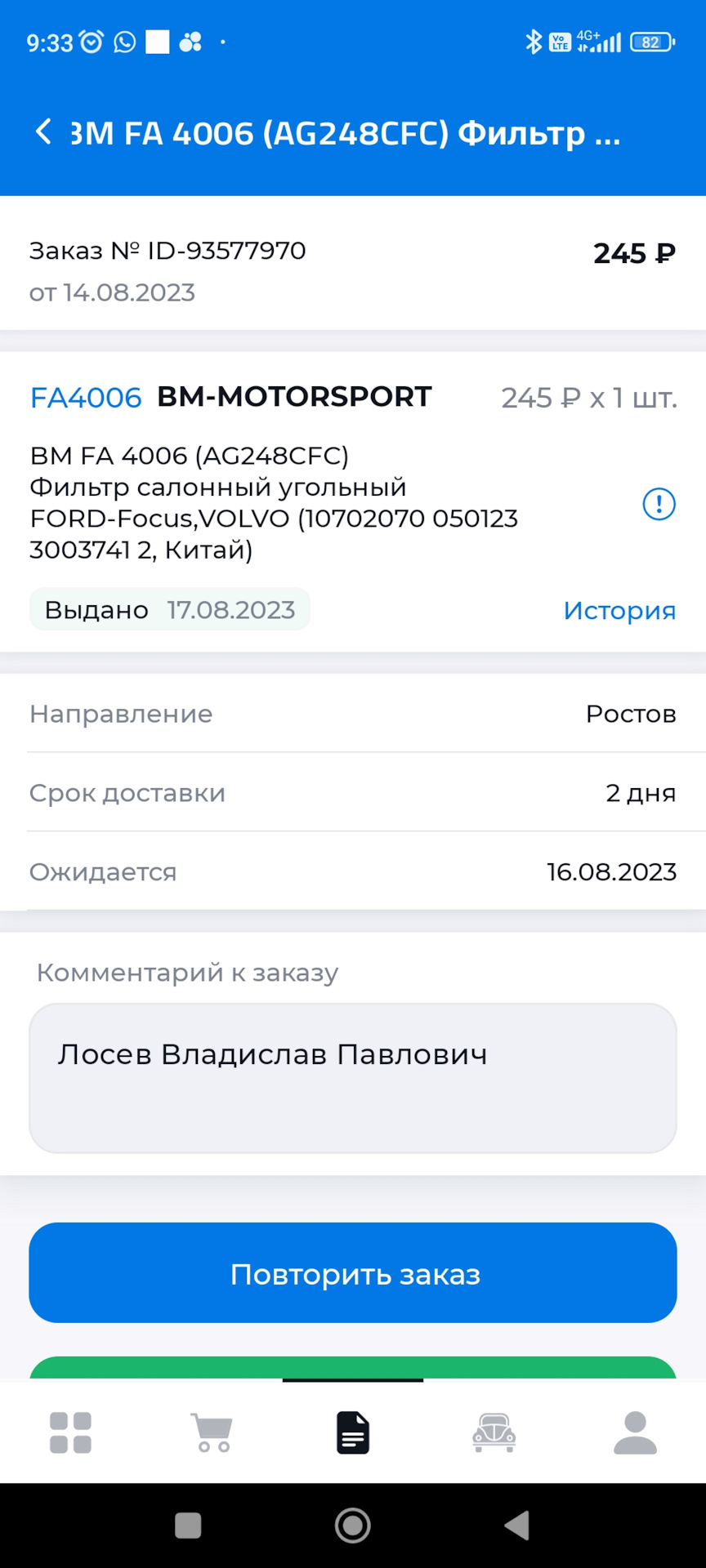

Ну, а теперь к салонному. На самом деле, при замене тросов, я за… гораздо больше. Снял педаль, снялась не без трудностей, но минут 10 хватило. Далее крышка салонного фильтра, прошлые слесаря, спасибо им, прикрутили на один болт, который четко по середине, выкрутил, достал фильтр аккуратно. В обратном порядке пришлось попотеть. Как поставить аккуратно фильтр не помяв его, хз. АвтоТО, немного обманули меня. Заказал фильтр салонный BM-VOTORSPORT FA4006, в приложении четко написано угольный фильтр, угля только забыли мне положить и фильтр просто бумажный, а сроки возврата прошли, а понял я это только когда держал фильтр в руках с разобранным салоном.

Салонные угольные фильтры имеют приставку "С" в артикуле обычно)
