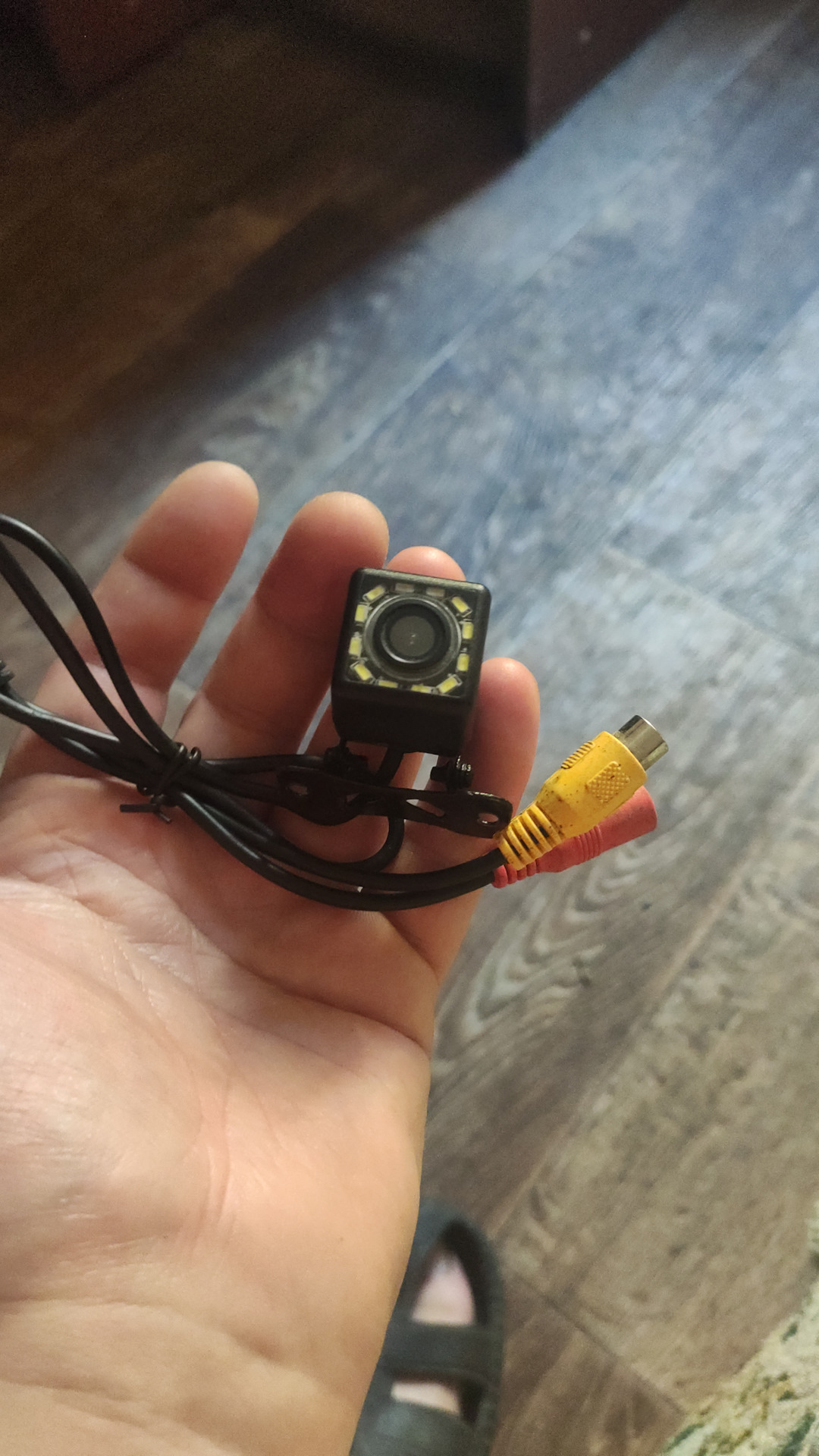

Дело так было:магнитолу на Андроид я недавно поставил, камера остались старая от старого монитора она обычная старого формата CVBS естественно качество видео наблюдения, как на голимый калькулятор🤣💩👎притом ночью вообще не видно и понты на ней 12 LED диодов ничего не дают, а днём от них засвет и портят картинку.

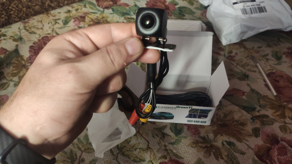

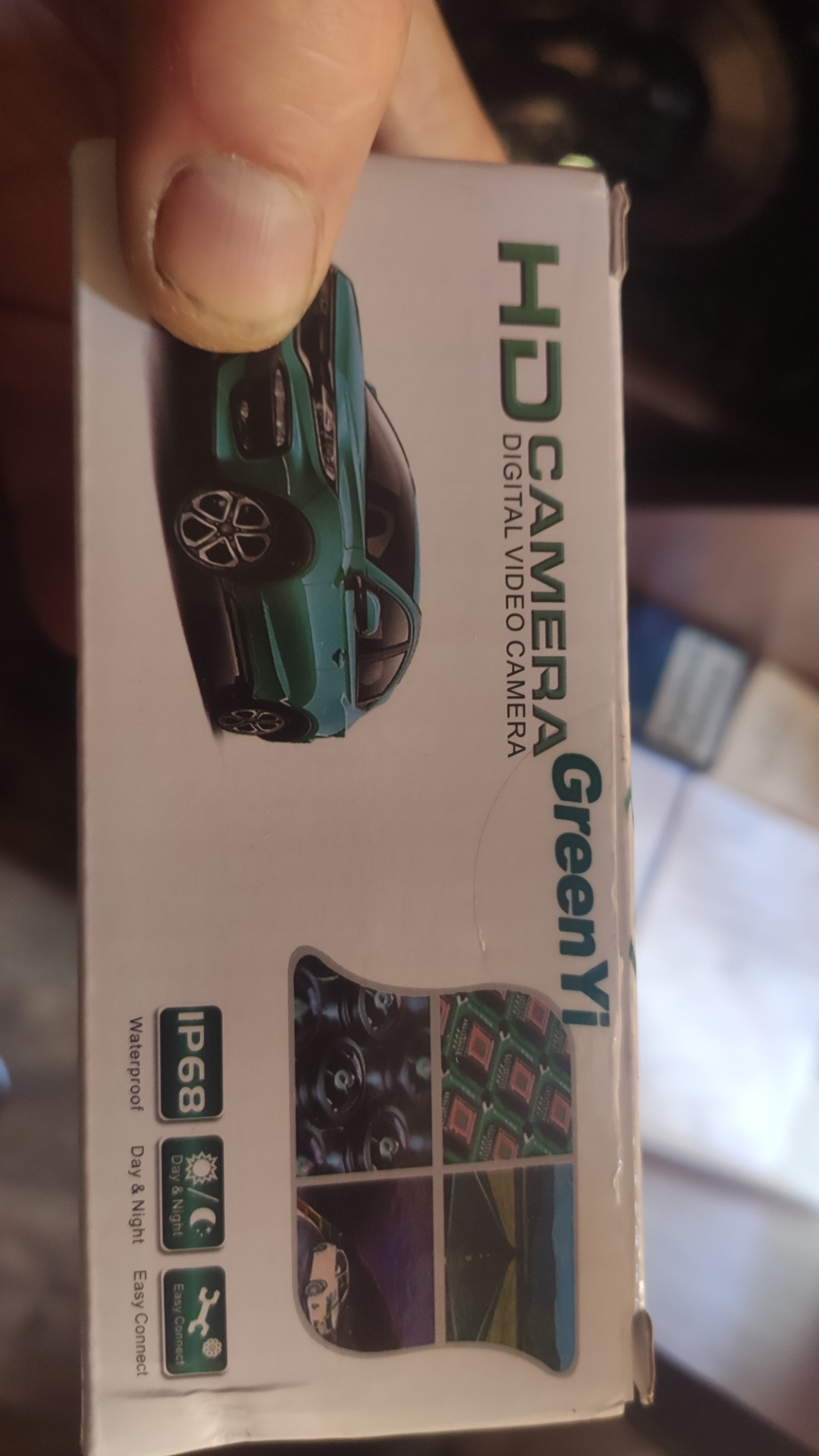

Теперь была куплена за дорого AHD 1080Р от бренда GreenYi который по качеству тягается с таким именитым как Teyes. В Китае, есть камеры AHD и дешевле моей, но там подделка нулевого качества типа от PODOFO.
Данная камера с углом обзора 170° рыбий глаз.

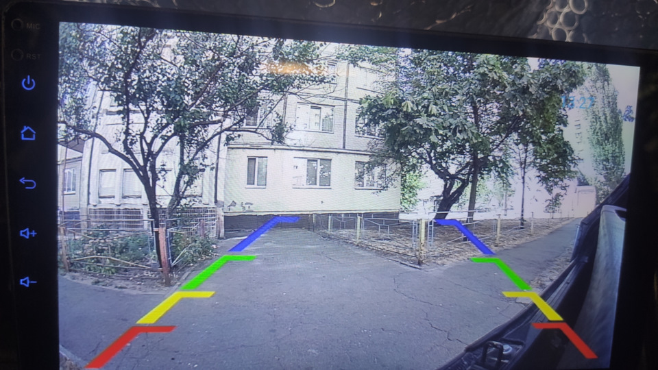

В камере, можно перерезать провод и убрать парковочные линии, ещё можно из AHD сделать её обратно в древний CVBS перерезав провод, если у вас монитор не поддерживает формат AHD.
Кароче проверил, угол обзора оч большой, картинка качества AHD формата, высокая. Надо проверить вечером в темноте вроде эта камера ночью видит тоже шикарно без всяких там инфракрасный подсветка?
