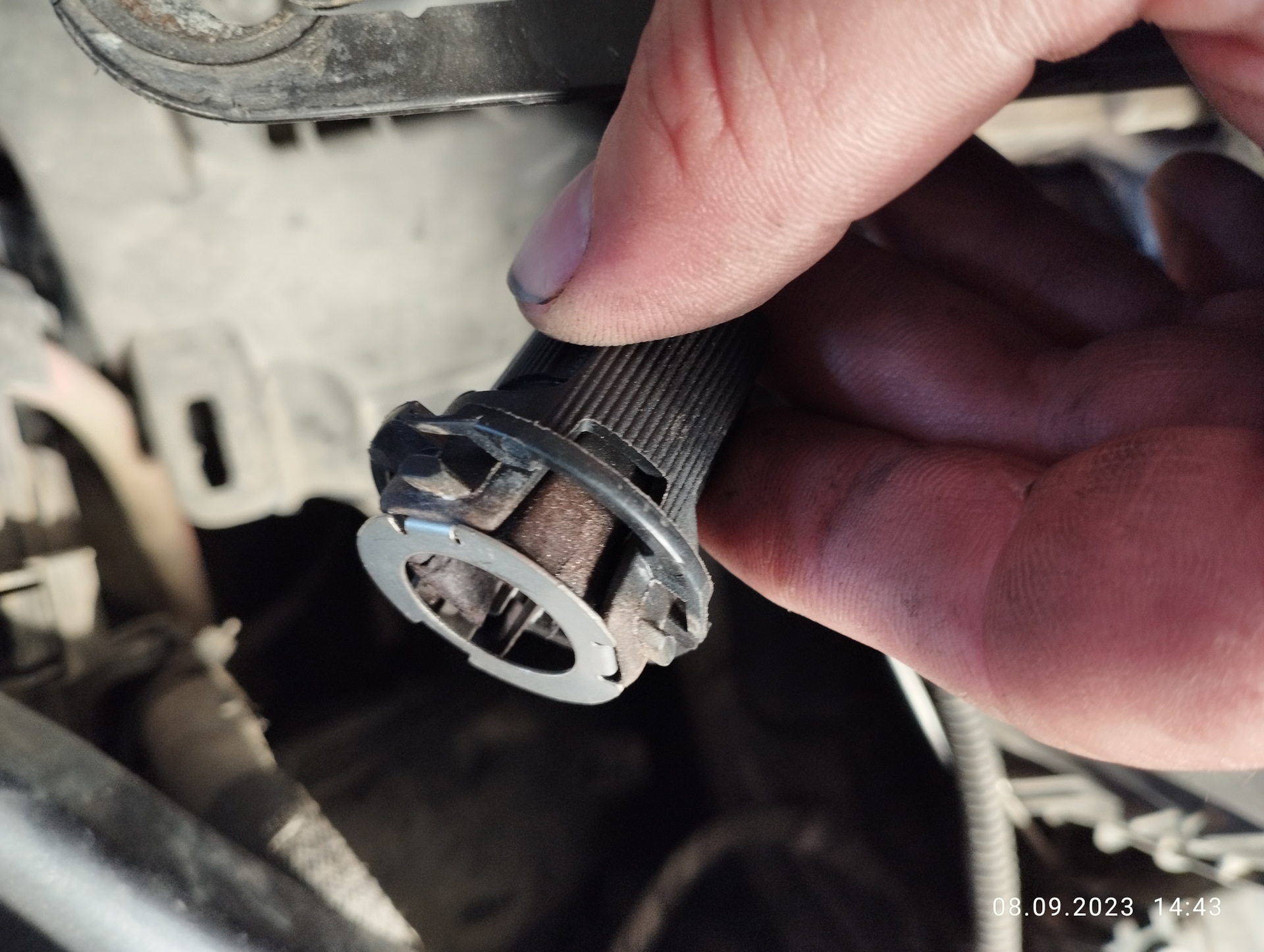

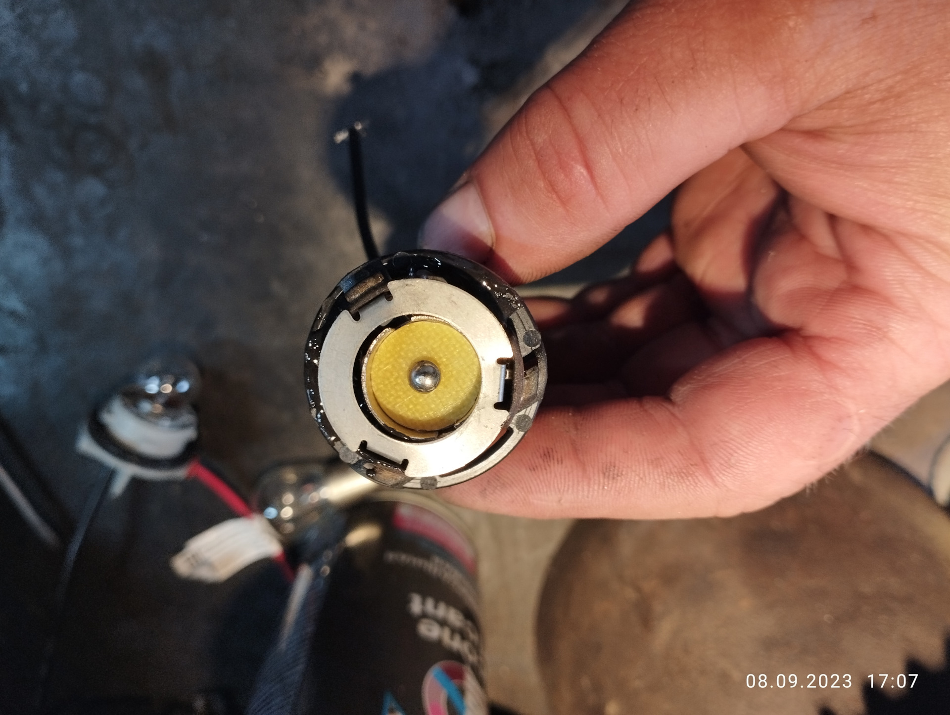

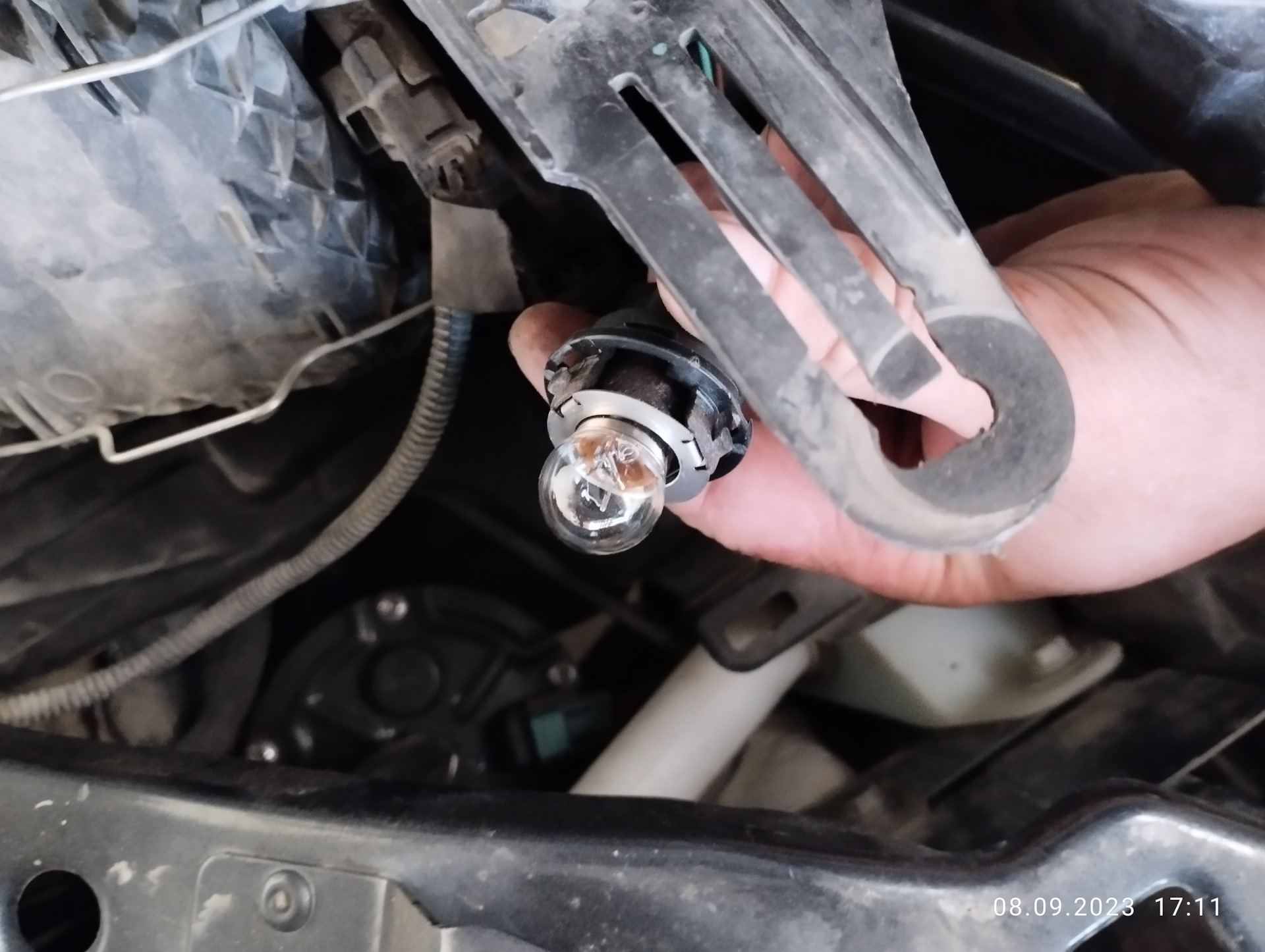

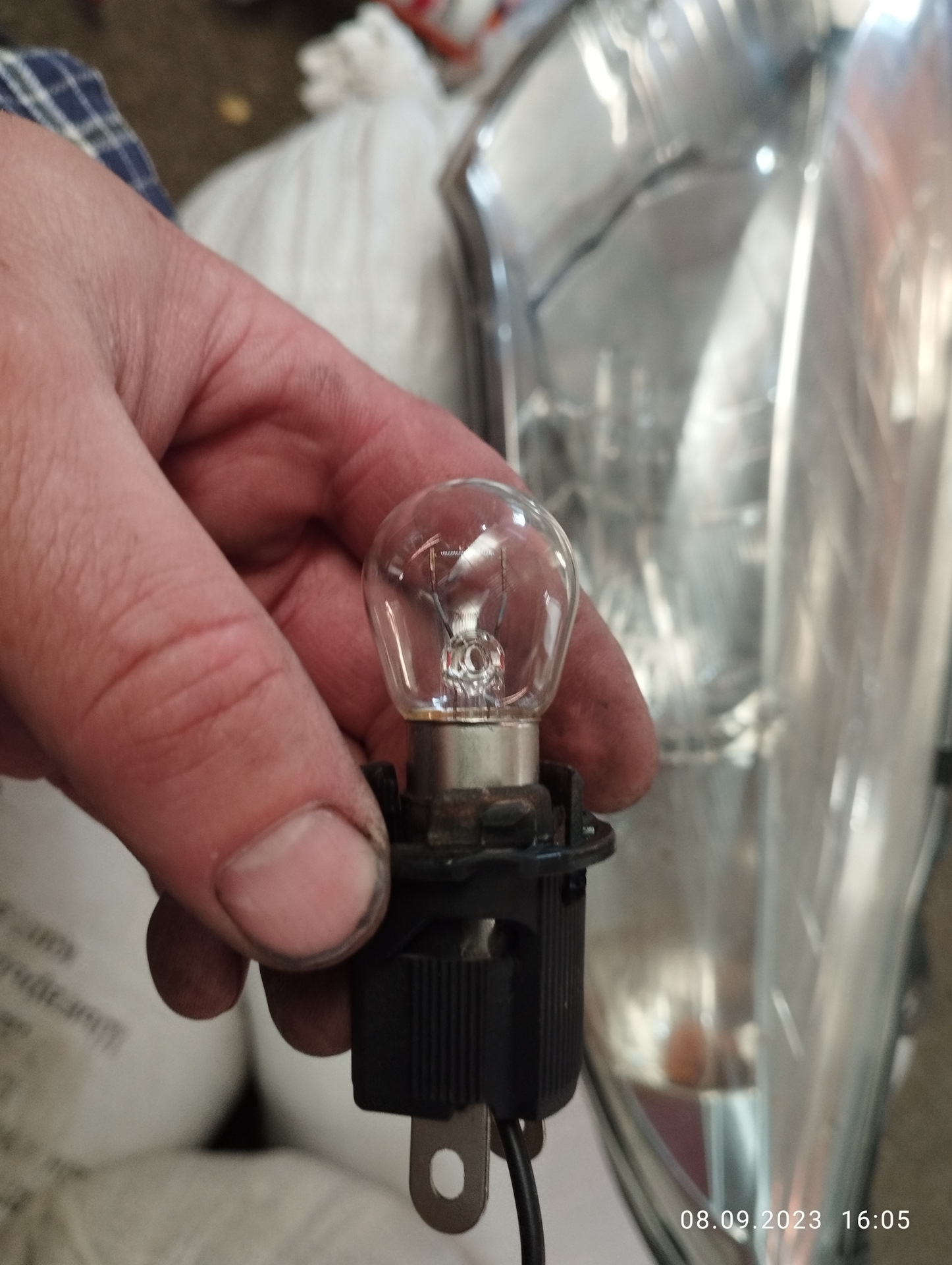

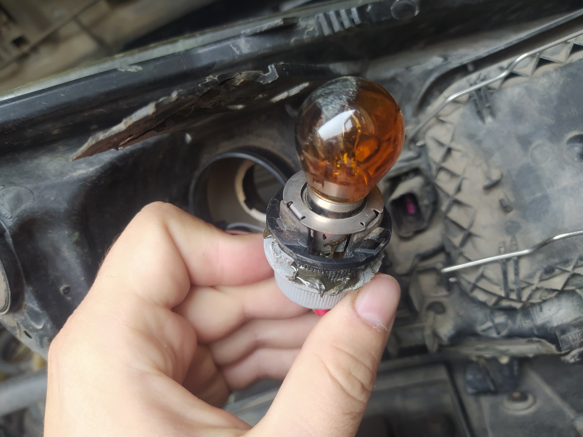

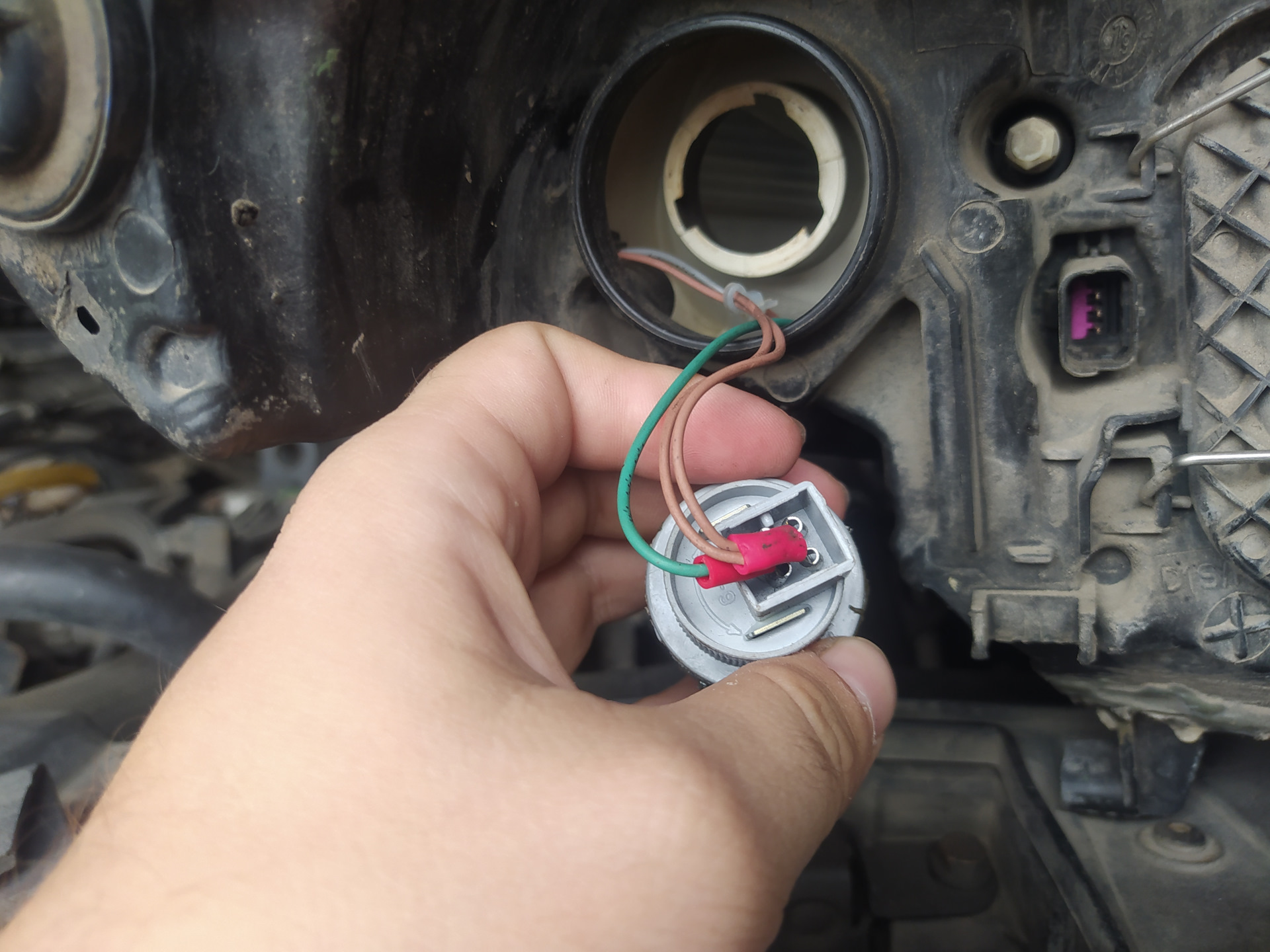

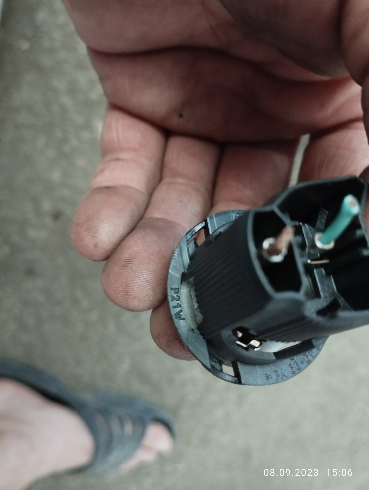

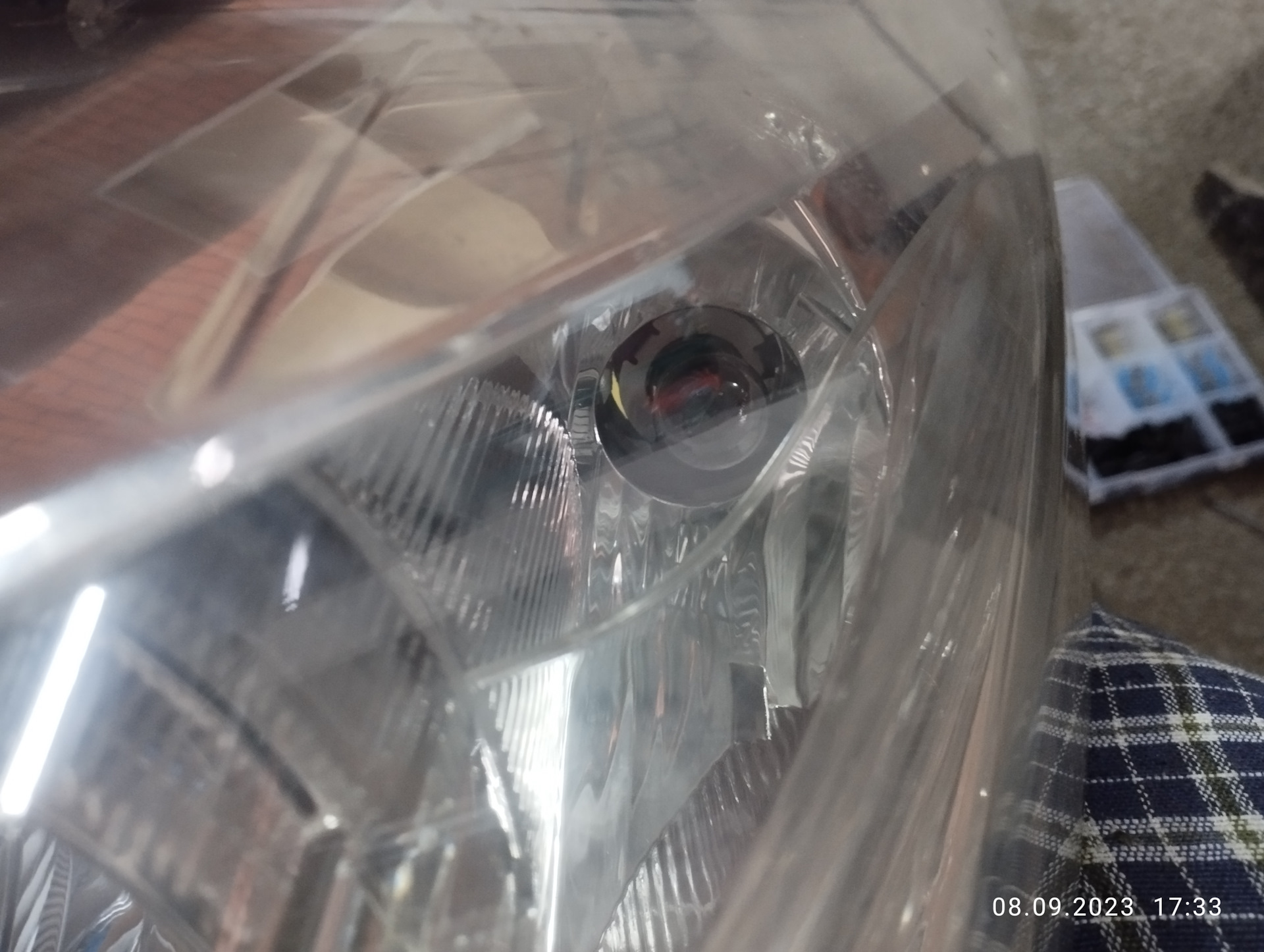

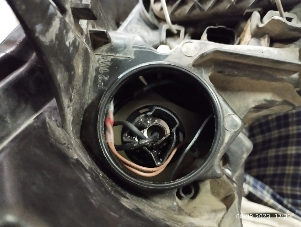

Многих уже постигла эта неприятная поломка патрона ламп дхо. А неприятная она тем, что этот патрон очень тяжело найти в продаже. Даже у китайцев не получилось найти🤷 Купил патрон одноконтактный, но там фиксаторы не такие. Ну что же, инструмент есть, руки есть, надо творить…

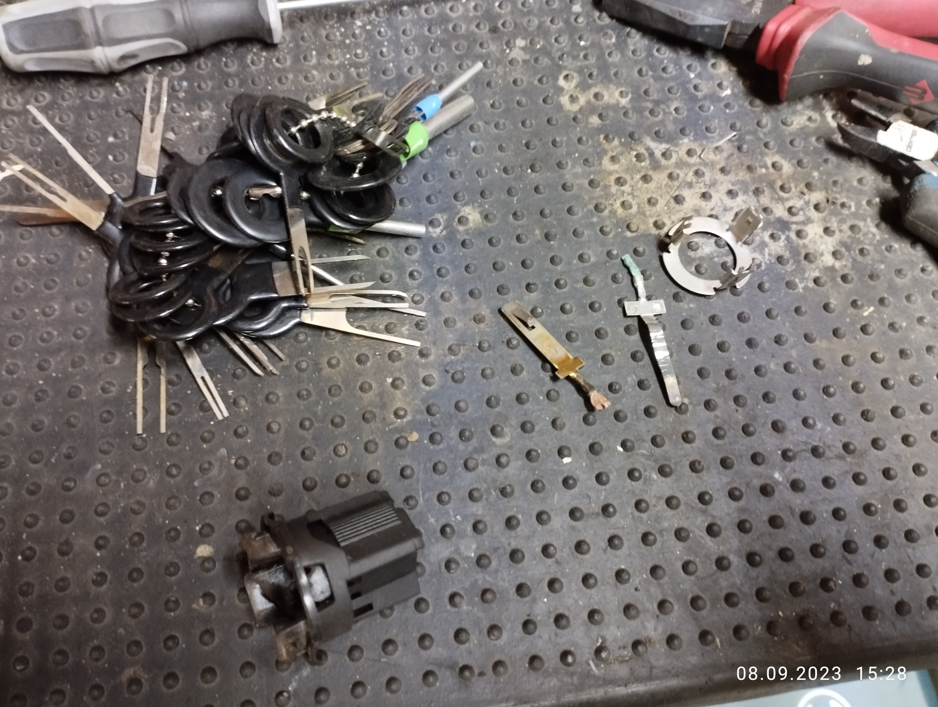

Отрезал штатный патрон…
Снял отражатель
Выкинул все штатные патроха

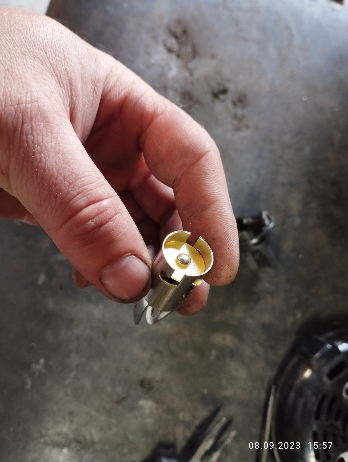

Металлический патрон китайский

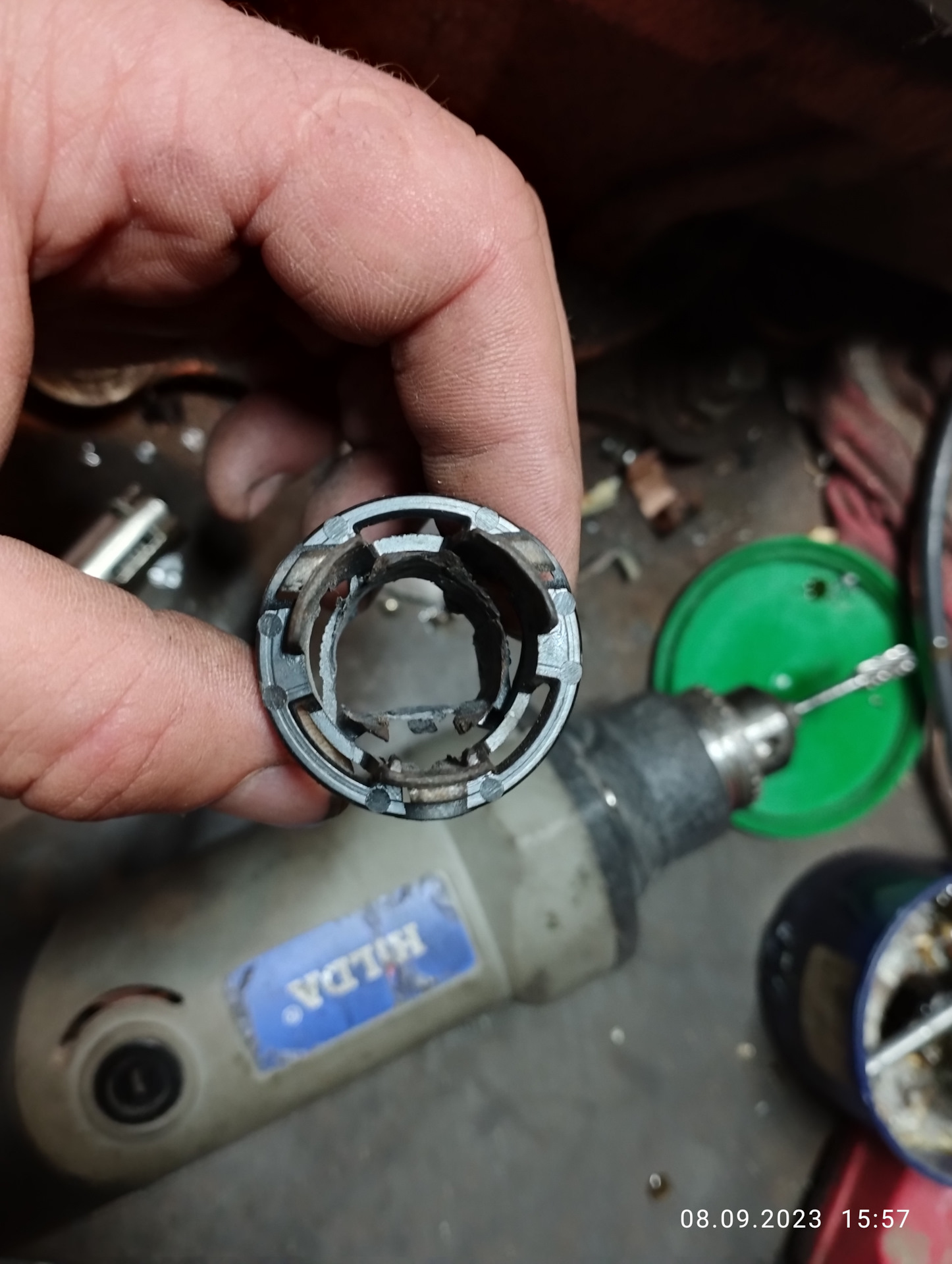

Вырезал внутри осыпавшийся полиамид, китайский патрон аккурат становится внутрь штатного.

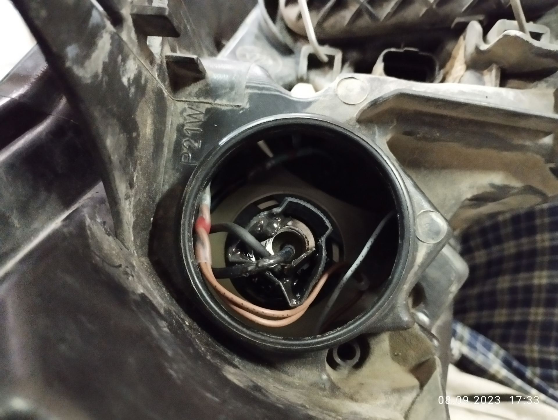

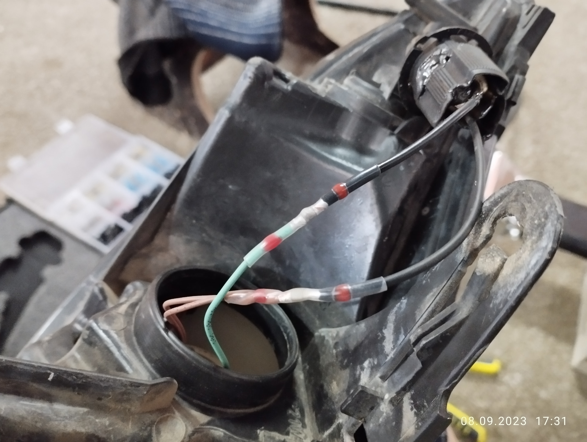

Примерка…

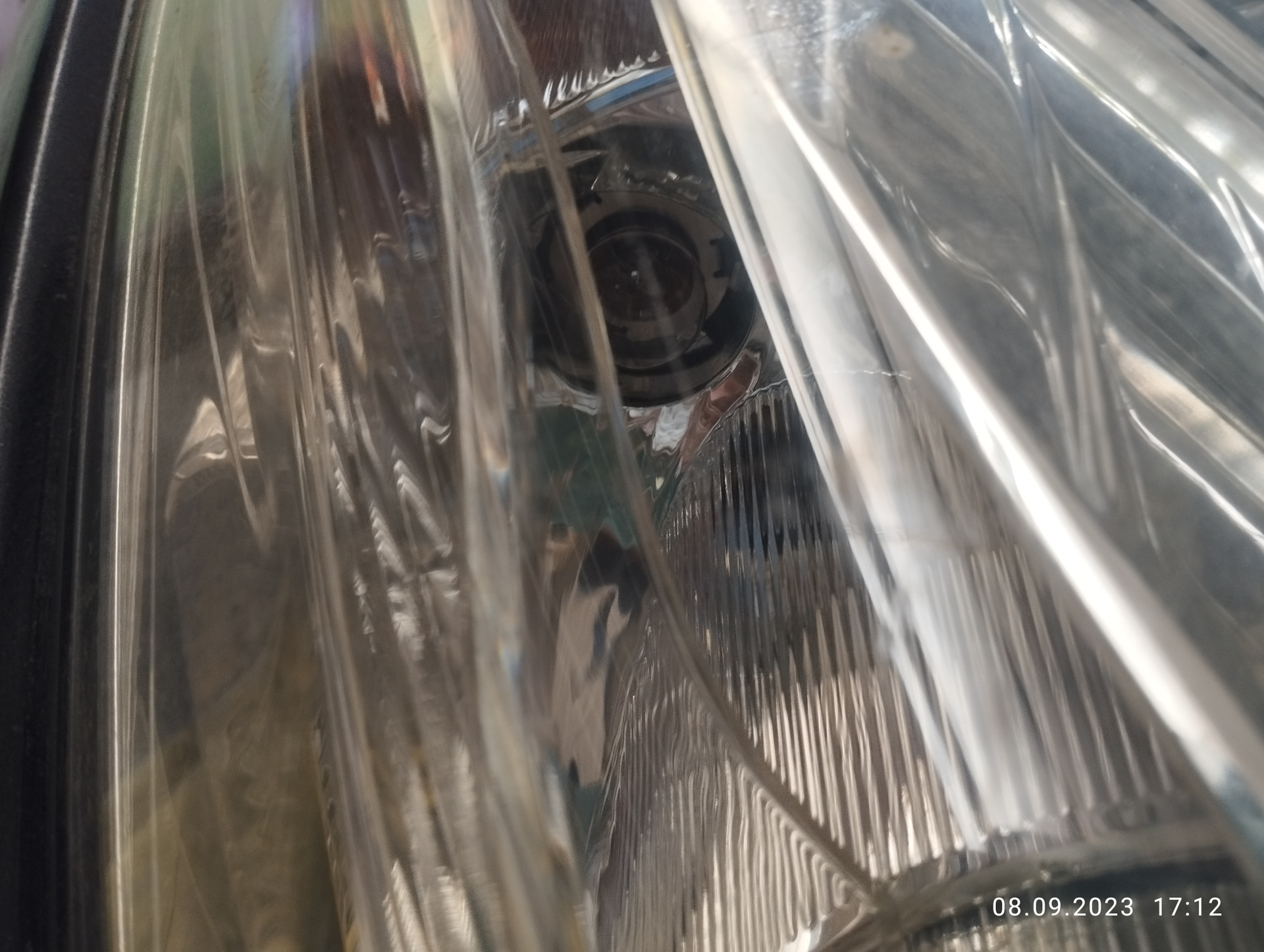

Штатный отражатель поставил на место.

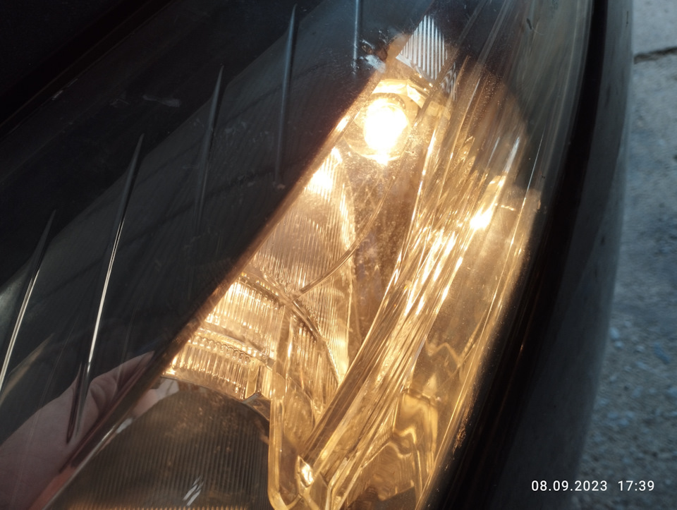

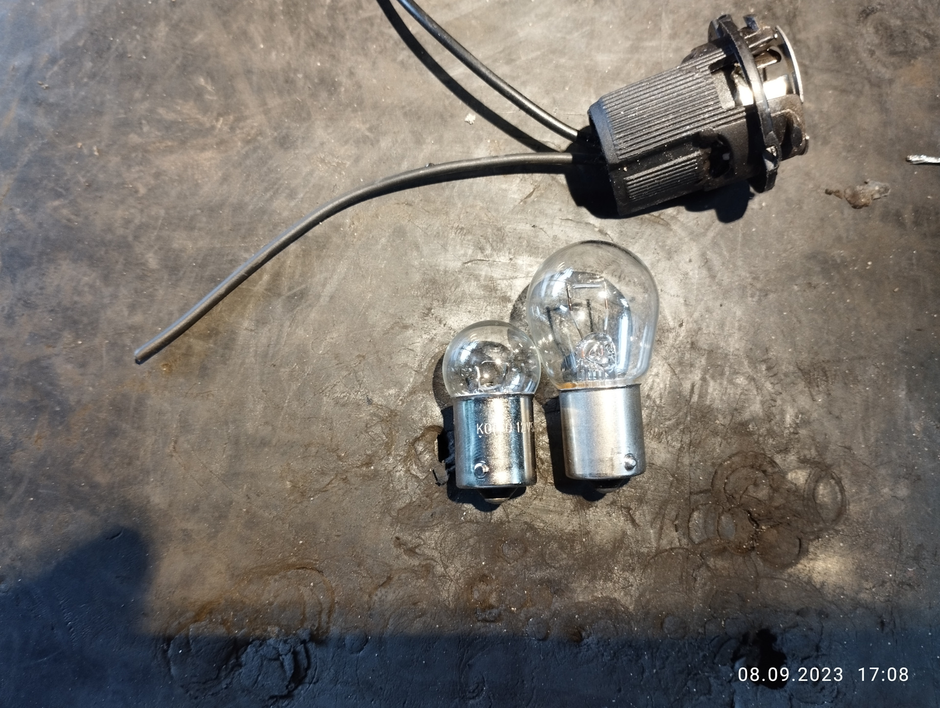

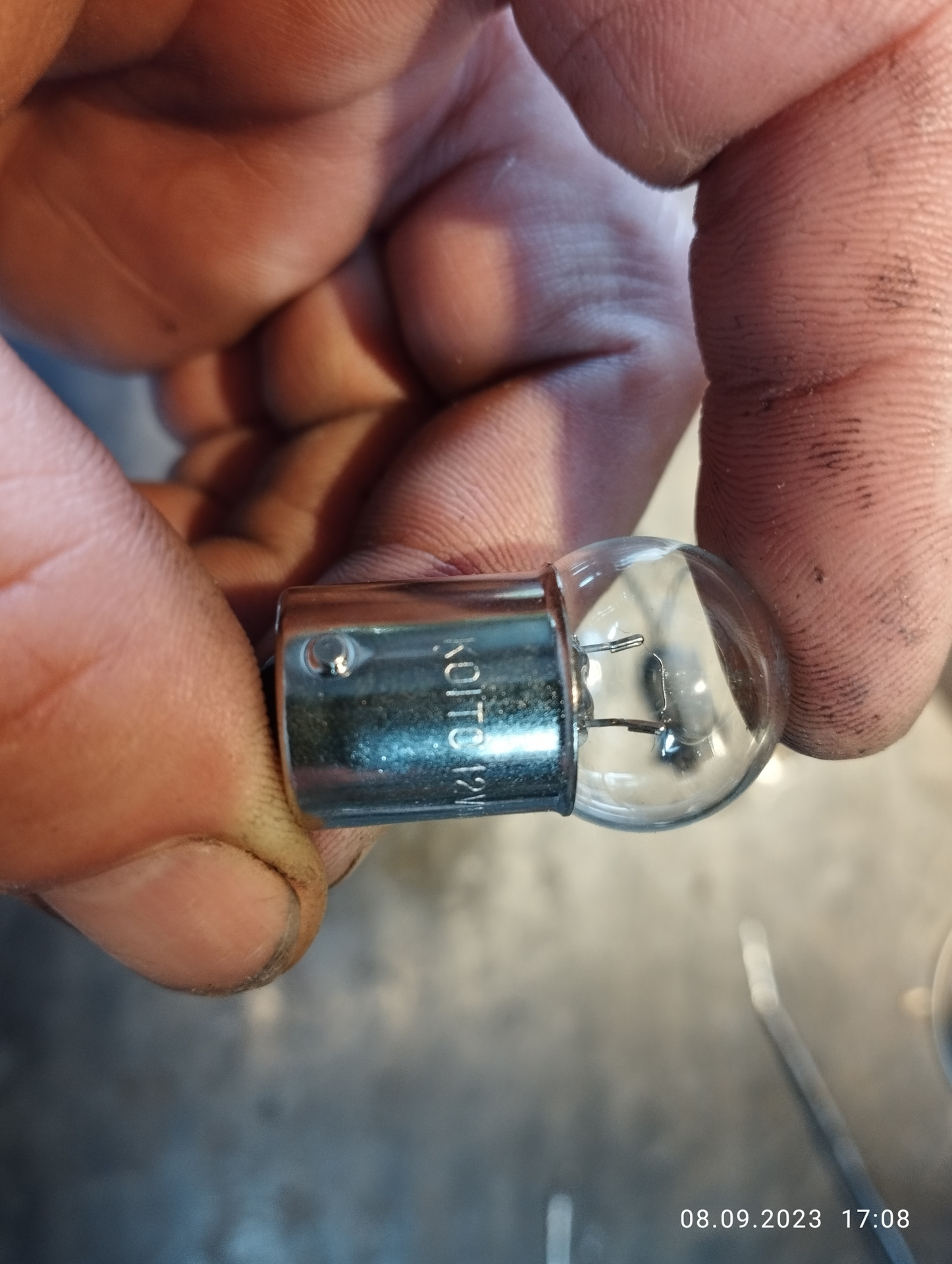

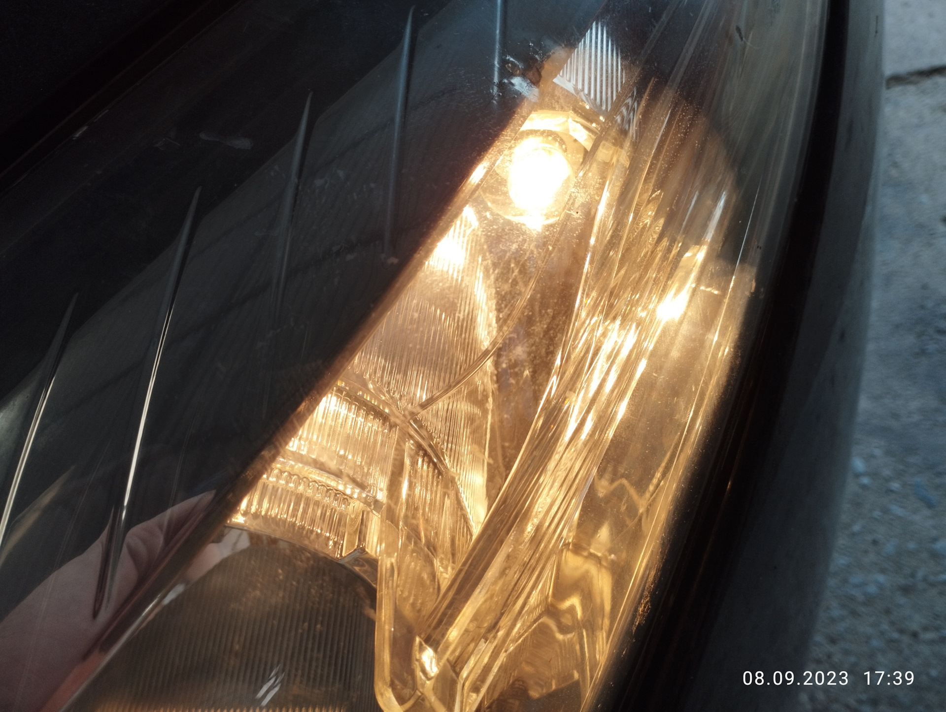

Купил две лампы KOITO 5 ваттные… Они меньше греются от штатных 21 W

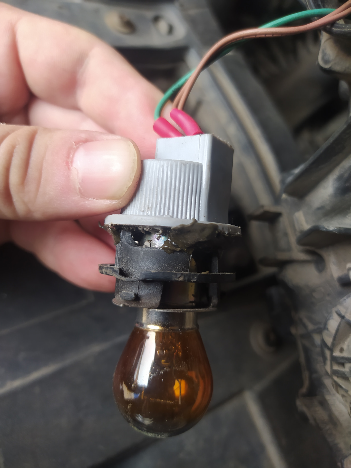

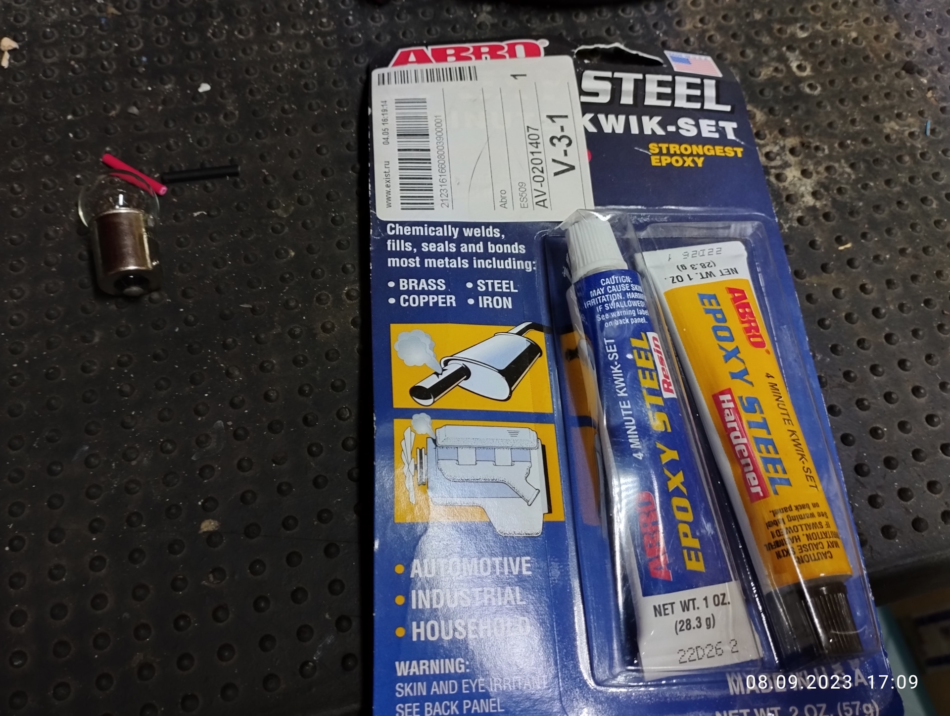

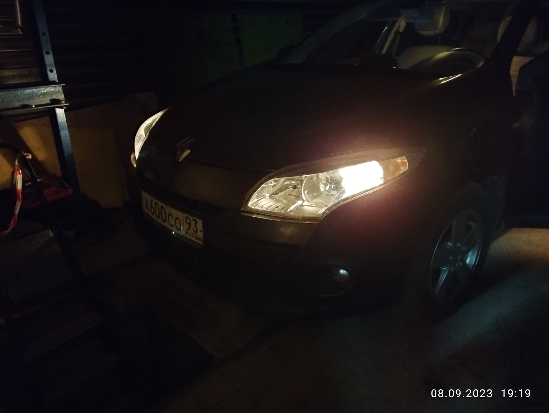

Патрон залил эпоксидным 2х компонентным составом с стальной пылью, хорошо зарекомендовал себя в ремонтах генераторов.
На второй фаре тоже патрон начал сыпаться, поставил 5w лампу и туда.
Нее.наверное не мой, но уже год патрон живёт счастливой жизнью. Кому интересно, завтра пойду в гараж стойку собирать, могу сфоткать показать как он выглядит.
Тоже на одной фаре постигла эта неприятность. Посмотрел здесь, все колхозят как могут. Ну и пошёл Тазовский магаз с лампочкой. Подобрал патрон железный по-моему от классики. Отпилил часть с штекером и приклеил на эпоксидный клей. Короче из двух один, собрал, и скажу Вам, пиздато получилось.

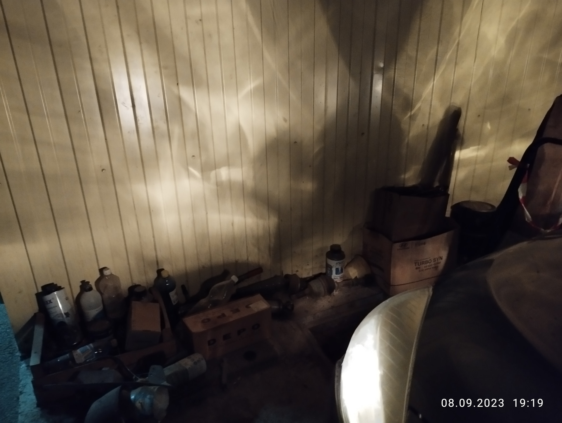

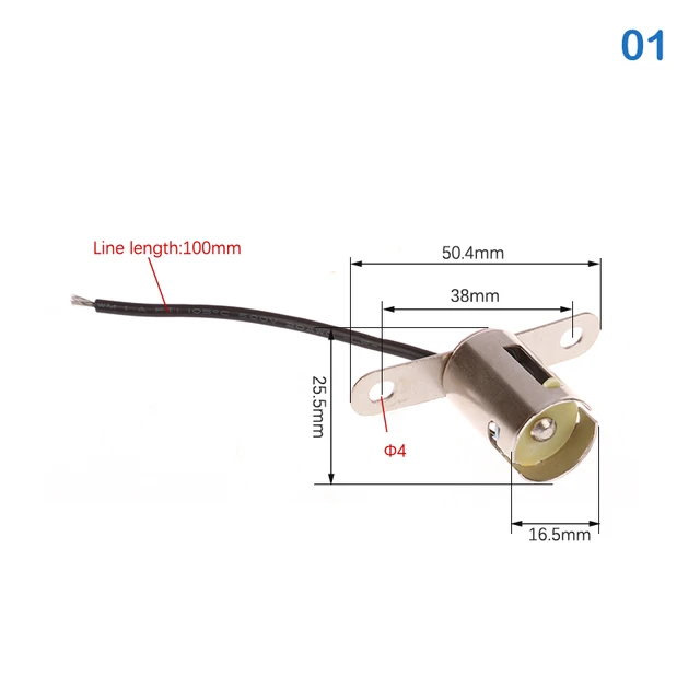

🤣🤣🤣🤣🤣🤣🤣 Это вариант можно вкрутить куда угодно. Даже в интимное отверстие в своём теле. Но не в фару рено меган 3. Сравнив расположение ног на патронах будет всё ясно. Даже слепой тактильно определит, что выступы "патрона с ВБ за 3$" никогда не попадут в пазы отражателя фары. Если не ясно, то вот графическая подсказка.
Давным давно у меня во 2 гольфе в задних габаритах стояли именно такие лампы на 10 Вт. И всё же 5 это больше про габариты, с расстояния 3-5 метров может и видно, но метров со ста днём думаю не так заметно. В других машинах, где в ДХО лампы накаливания, ставят лампы вообще на 21 Вт, вот их видно
Нашёл подешевле 10 ваттные, 111р. две штуки, на озоне слишком дорого, 10 штук 1340р. 21ваттные и угробляют патроны, сильно нагреваются, лампы то теперь галогенные делают.

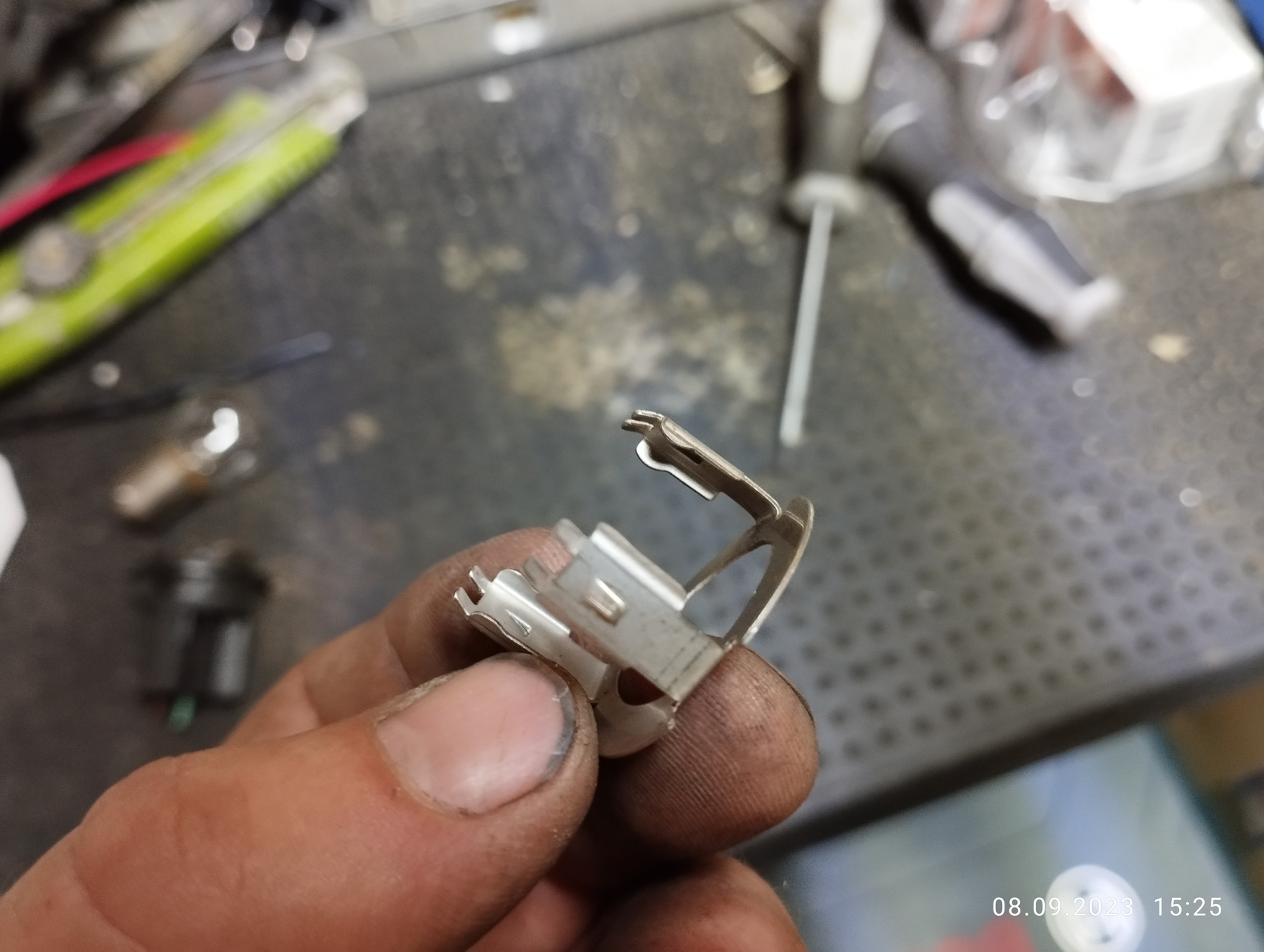

Патрон металлический это как на фото приложенном мной?
патрон лампы ba15s металлический?
А ушки просто отогнуты?
Да, такой. Отогнуты, потом отпилены.
Ну да. Как нить поменять надо

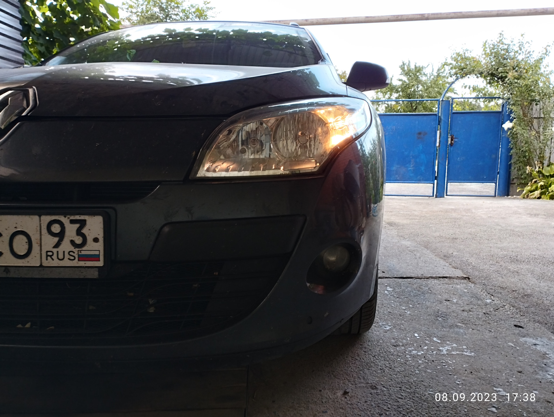

Дхо стоят у меня жёлтого цвета
Рядом поворотники и всё жёлтого цвета?
Завтра сфоткаю покажу.
Такая же какая и стояла, только патрон переделал
Понятно, значит 21ваттная
Лампу 21w оставил? Отражатель в блок фаре не плавится?

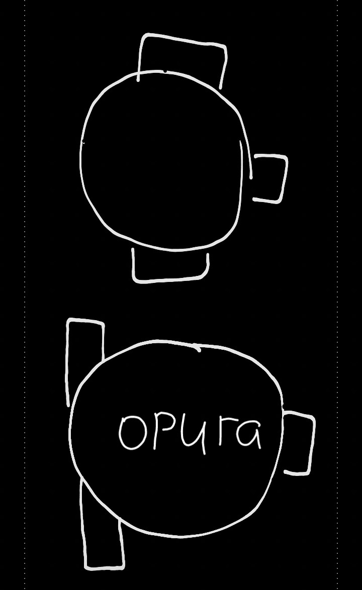

MrBODRIK
Патрон лампы P21W одноконтактный с проводами (1 шт) NOVSIGHT
global.wildberries.ru/product?card=175340247
Вот дешевле… Nord Yada 904365
Только такой не подходит🤷

Есть такие лампы и на 10Вт (с маленькой колбой)
А диоды еще ярче
Не в лампе дело, а в патроне, который французы сделали отличный от других
Это понятно. Я скорее про увеличение яркости. На мой взгляд 5 Вт явно недостаточно для ДХО
На габаритах 1.2 Вт и видно, там отражатель большой в фаре нормально блестит. На 10 Вт что-то не нахожу лампу, только светодиоды
Я скинул первую попавшуюся ссылку. Просто показать, что такие лампы есть. А 21 Вт да, они ещё и фару плавят
Заказал, как придут, сравню как светят. 😉
