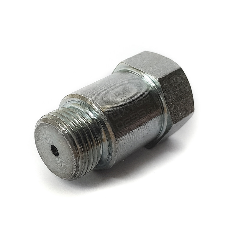

Поставил физическую обманку, это просто удлинитель, который отдаляет лямбду от выхлопных газов.
После того как обманку поставил звук стал нормальным как и прежде, чудеса. Выхлоп первую минуту работы стал более похучим, потом вроде нормализутся.

На этом можно и закончить, при езде по городу ошибок никаких, а вот при езде по трасе спустя 100-200 км загорается ошибка по второй лямбде об неэффективности катализатора. Сбросил и еще 100-200 км она не беспокоит. Попробую поставить обманку с кусочком катализатора, потом дополню.

Стоит обманка с маленьким катализатором, езжу ошибок нет
А артикул какой есть на такую обманку?)

Механическая обманка не канает, через пол года прогорит и будет ошибка. Проходили, насчёт звука многое зависит от пламегасителя . Насчет чека, прошивка самое оно

Почему нет? Обманка второй лямбды с миникаталиком и все типтоп — вторая лямбда выдает плавный сигнал. Сам так ездил. На N46 есть прошивки с отшитыми задними лямбдами — такую сейчас и катаю.
