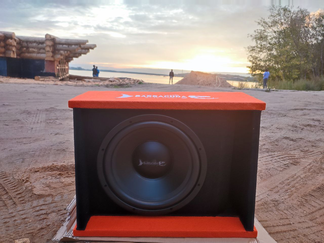

Это моя вторая уже андройд магнитола, до этого была андройд магнитола LETRUN 4543 от компании Playavto.
По началу вроде все было огонь, за исключением одного момента который не давал мне покоя до сих пор.
Каждый раз через настройки нужно включать саб что б он играл, поэтому периодически я ездил без него.

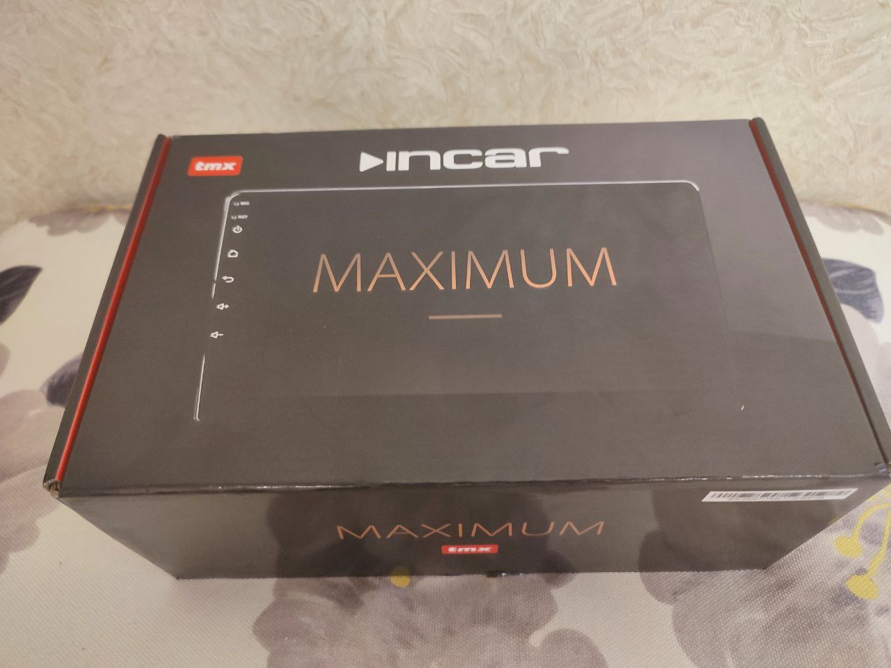

Свой выбор остановил на Автопроигрывателе TMX-7710-6 MAXIMUM от компании Incar.

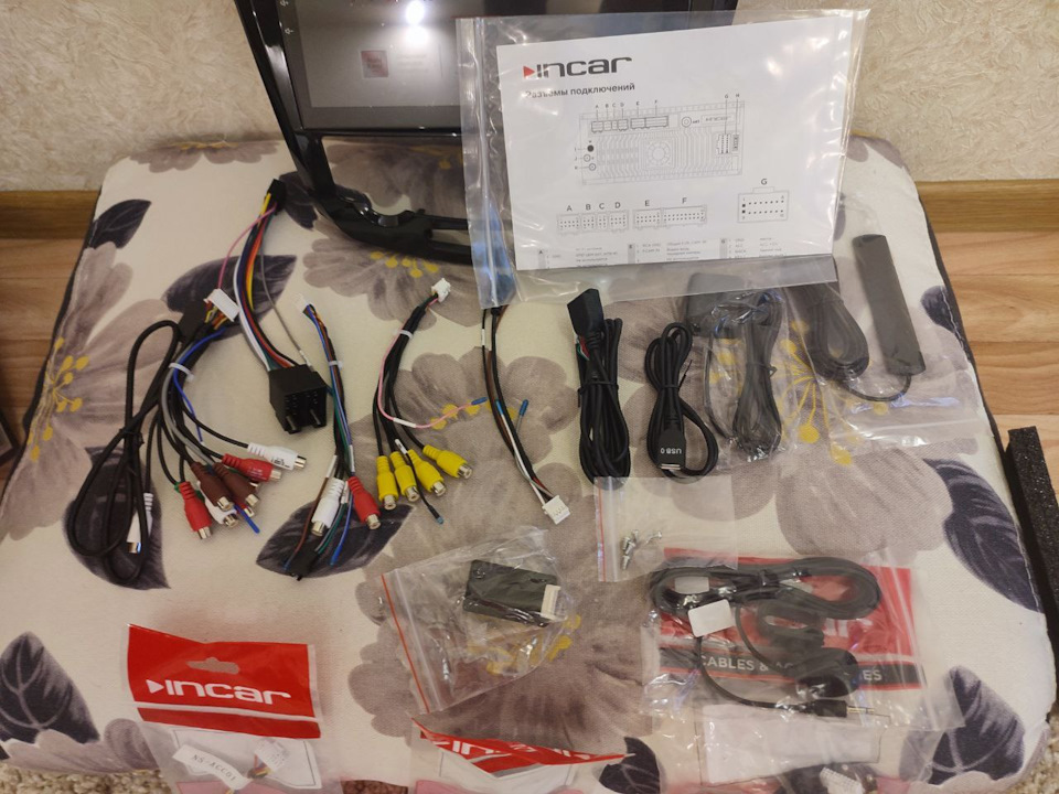

Поставляется устройство в картонной коробке.
Для предотвращения повреждений сама магнитола уложена в спайки поролона, которые смогут предотвратить сильные повреждения при падении, поэтому при покупке лучше все таки держите коробку крепче дабы исключить в будущем возможных проблем.

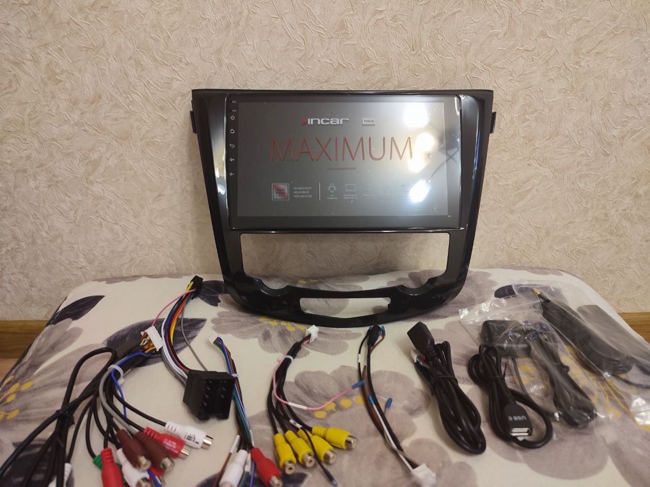

Комплектация:
1. RCA выходы на внешние усилители,
2. RCA вход (AUX),
3. кабель с слотом для SIM-карты,
4. провод управления усилителем
5. USB кабель 1
6. GPS антенна
7. USB кабели 2,3
8. Внешний микрофон
9. Винты для монтажа устройства в рамку
10. Кабель с ISO-разъемом
11. RCA – аудиовход
12. ТВ-кабель с разъемом для внешнего микрофона
13. Входы для камер заднего-переднего обзора,
14. видео-вход AUX,
15. видео-вход ТВ
16. Инструкция по подключению проводов

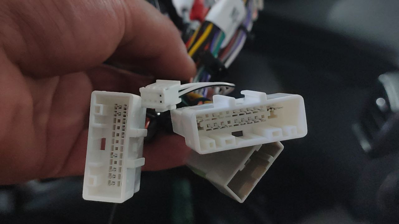

ВАЖНО для Nissan Qashqai J11 SE+ британской сборки комплект для подключения нужен Тмх bv 6210 как для автомобилей с круговым обзором.

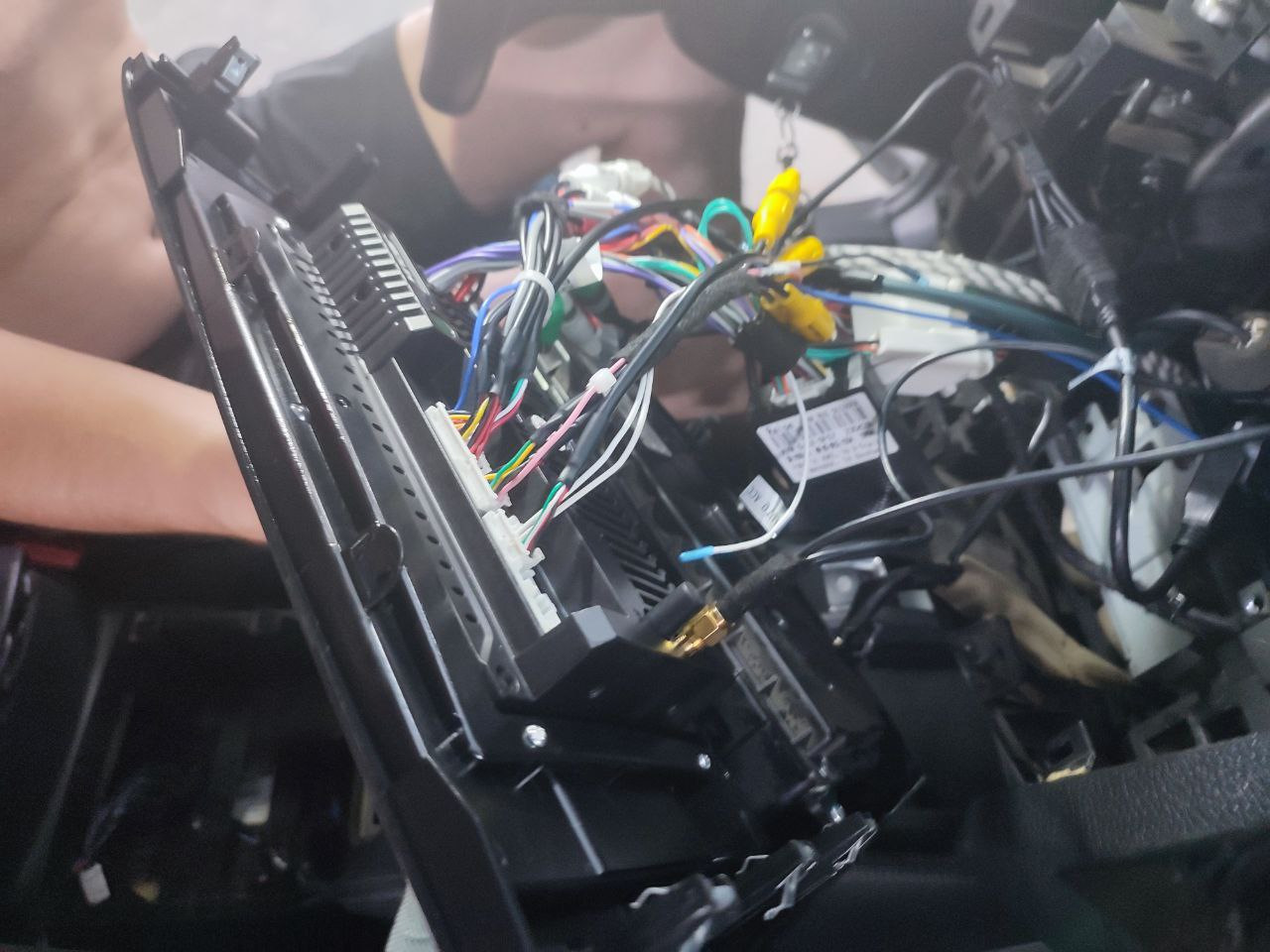

Подключение

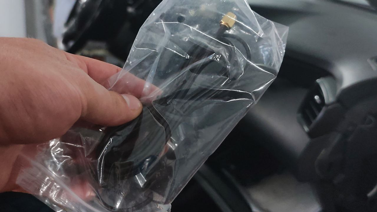

Вопросов с подключением у меня как таковых не возникло,
провода по типу: выносных антенн 4G (для приема сигнала мобильного интернета) и GPS (требуется для определения местоположения при работе навигатора) рекомендуется крепить под обшивкой потолка для лучшего приема сигналов (у меня они прекрасно работают и под обшивкой торпеды)
которые как и 3 внешних порта USB (которые можно протянуть в бардачок, зачем так много не совсем понятно)
и выносной микрофон ( многие крепят и проводят под козырек, но это не мой случай, у меня же протянут по левой стойке),
менять я не стал, поскольку эти провода 1 в 1 подходят от предыдущей магнитолы.
Все провода подписаны+инструкция на русском языке, поэтому вопросов с подключением даже у самого лузера возникнуть не должно, но всегда можно обратиться в специализированный сервис в котором за небольшую плату установят магнитолу лиша вас возможности понервничать и помозговать))).

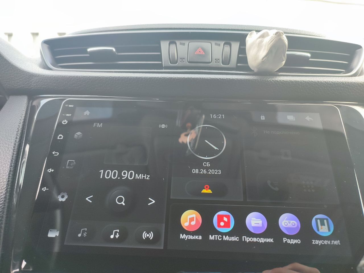

Запуск магнитолы
Первый запуск всегда волнительный. Прогрузилась система достаточно быстро, кнопки на руле работают, единственное есть небольшой минус в "распиновке" — неправильно работают клавиши вперед/назад — работают они наоборот и возможности через приложение в системе их переустановить нет, так как их работа сделана через кан бус. Особой проблемы я в этом не вижу, поскольку на предыдущей было тоже самое и в принципе я уже привык к этому.
С первых же минут обратил внимание на яркость дисплея, при чем с разных углов никаких бликов я не заметил (благодоря антибликовому покрытию), яркость дисплея у меня выставлена на середину, но даже при таких параметрах экран очень яркий — QLED дисплей, поэтому установил дополнительно приложение для приглушения яркости в темное время суток.
Работа интернета у меня настроена через телефон, т.е телефон как модем. Как я уже и писал выше связь стабильная, работа интернета зависит от поставщика услуг, тут как бы вопросов нет, ввел гугл аккаунт, плэй маркет работает и позволяет скачивать приложения.
Приложения по меню можно расставлять в порядке как вам нравится и оставить например на первые 2 экрана самые востребованные приложения при чем в том порядке в котором вам удобно, а остальные в хаотичном порядке.
Плюс имеется возможность вынести на основной экран часто используемые приложения+дополнительно можно еще включить всплывающее дополнительное окно в котором также вынести наиболее востребованные приложения (я же постарался максимально облегчить главный экран, поэтому все лишнее было убрано).

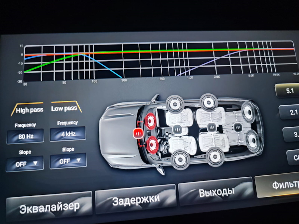

DSP-эквалайзер и звук
Основным элементом процессорных магнитол является звуковой процессор DSP, который предоставляет дополнительные возможности для расширенной настройки аудиосцены. В процессорных магнитолах есть функционал для разделения звуковых каналов и настройки эквалайзера, а также выставления временных задержек (отдельно об этом расскажу в следующей записи)
Динамики можно отключать поконально, можно установить реверс, целая куча фильтров и предустановок, задержки.
Честно скажу — звук с настройками этой системе значительно преобразился, (особенно стал слышать реальную игру твитеров, местоположение которых сменил буквально недавно, в одном из коментариев кстати от пользователя Alexmtx было сказано что расположение лучше когда дальше, аргументируя тем, что звук будет равнозначный, так вот TMX-7710-6 MAXIMUM позволяет настроить каждый динамик под себя и под свои предпочтения вне зависимости от расположения динамиков, о чем собственно и было ему сказано) но в один момент я перестарался и спалил в системе саб и немного усь, такое честно впервые чтоб повалил дымок и запахло паленым))) (который и так в принципе не подходил для моей системы, напомню, что это был временный вариант на смену которого куплен уже более продвинутый той же фирмы, нужно сказать что цена и качество оправданы, тем более что его порекомендовал мне Seva1991 — любитель пельменей), теперь временно катаю с активным сабвуфером от компании DL Audio Piranha 12A о котором расскажу как будет время.
Что касаемо звука еще… по работе нескольких приложений одновременно, например мультимедиа и навигатор можно выставить такие параметры что музыка у вас при оповещении навигатора прерываться не будет (сначала для меня было непонятно почему навигатор заглушает другое приложение, но уже после разобрался с настройками и нашел дополнительную функцию). Например можно регулировать размеры приложений, сделать 50/50 или например навигацию оставить на 70% экрана, а музыку 30%, но лучше делать наоборот иначе будет так, как описано выше.

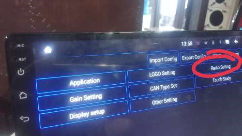

у тебя такая менюшка?
да
в заводских настройках=>доп настройки есть инвертирование кнопок перемотки. Баг древний, на всех планшетах…
я посмотрю конечно, но не уверен что есть, спасибо
есть))
Откуда такая уверенность?
потому что на всех моделях есть…посмотри
Нету, посмотрел вчера
пункт заводские параметры есть?
в нем доп настройки?
пункт инверсия кнопок громкости?
пункт инверсия кнопок переключения треков
Igor87Kot
заводские параметры, какой пароль у тебя?
0642

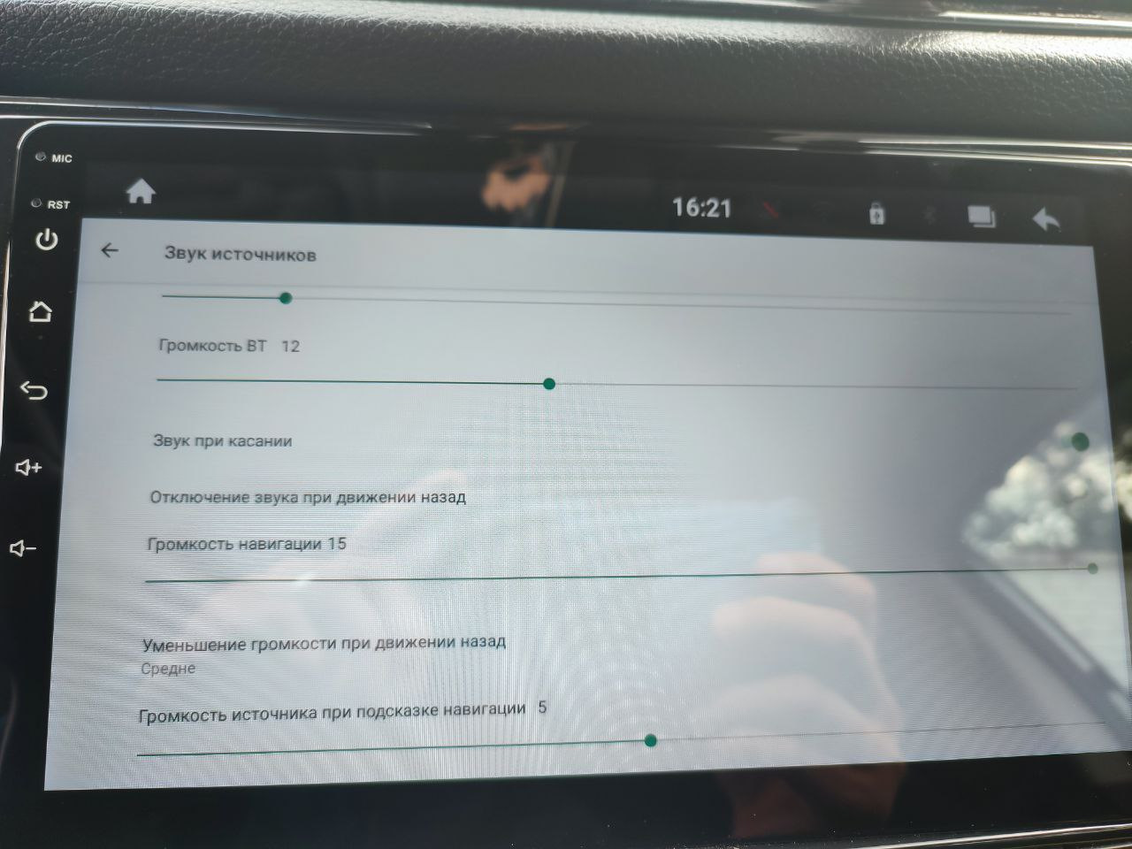

пошарьте в настройках звука (у меня вкладка звук источников в которой открывается доп окно инастриваются в том числе доп приложения)

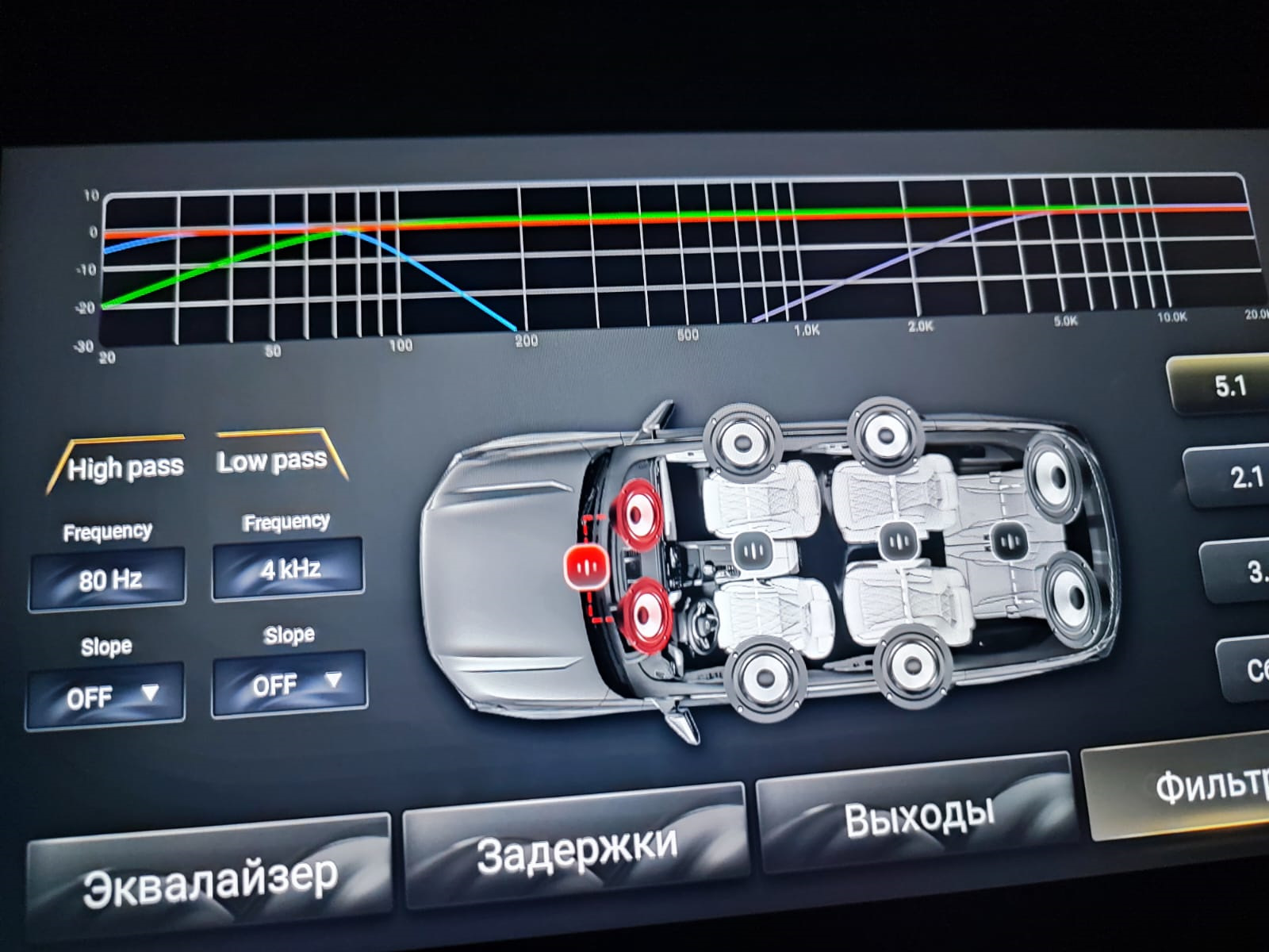

да, тут согласен, меня конечно впечатлила очень настройка звука, тут прям таки без конкурентов, даже у тэйес вроде нет такого
Как раз недавно поставил, детально не вникал, но, вроде, аналогично- +/-
