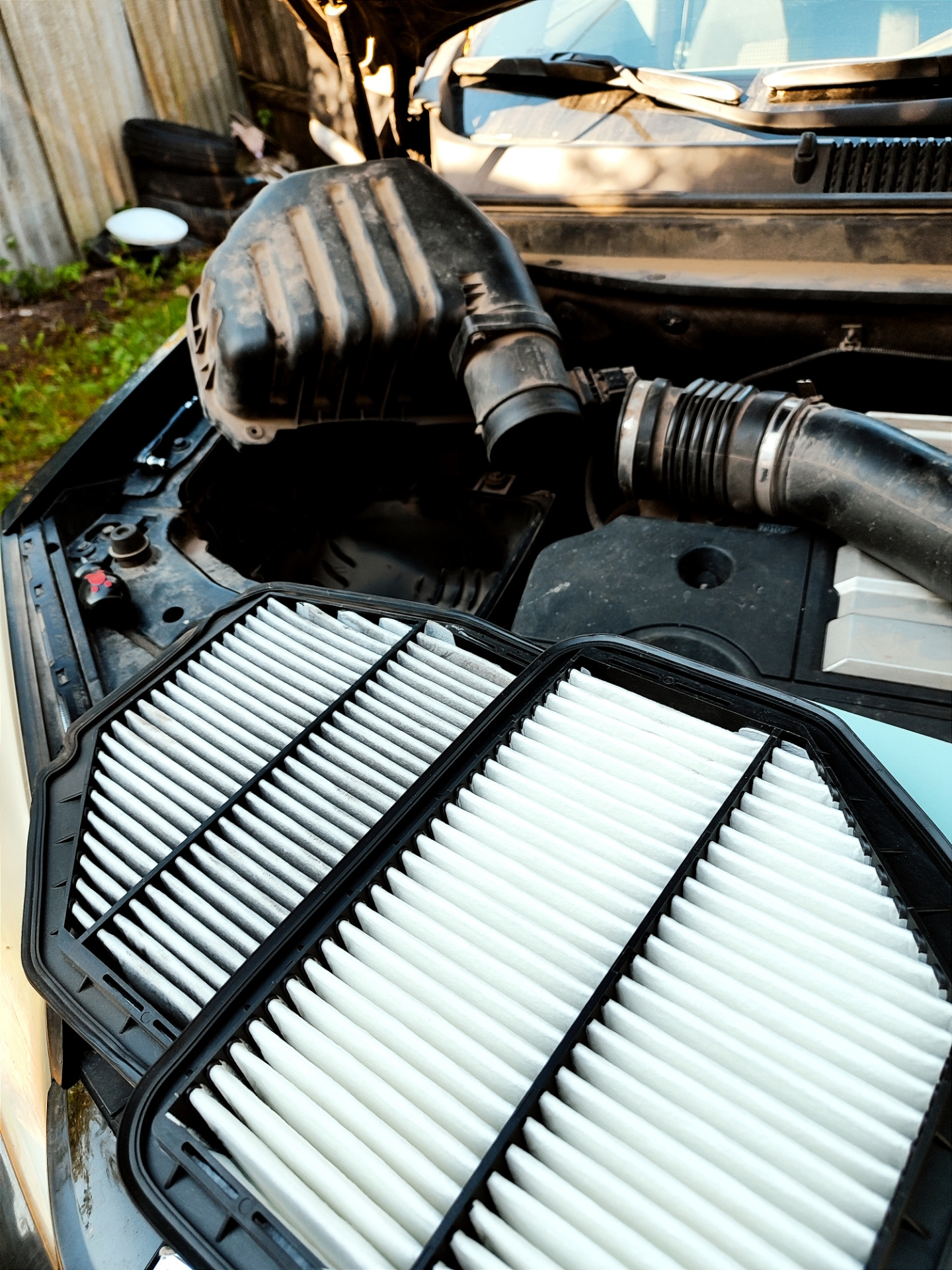

Очередная замена воздушного и салонного фильтров.
Пошел простой, проторенной дорожкой — открыл свой собственный отчет на DRIVE2, копирнул номера фильтров и заказал. :)
Воздушный фильтр: "ADG02280"

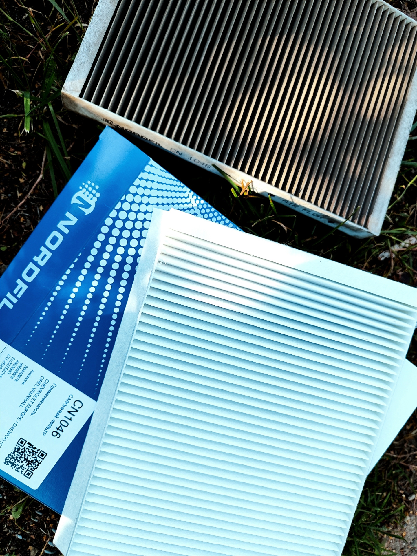

Салонный фильтр: "CN1046"
В прошлом отчете были просто эмоции "о гимморойности замены", без полезностей, исправляюсь.
С воздушным все просто. Откручиваем хомут гофры и четыре болта, они кстати под крестовую отвертку якобы, но у меня прикепели три из четырех, поэтому надежней головкой на " 8". Клемму даже не скидывал, хоть и кажется, что провода внатяг, ео по факту все отлично "входит и выходит", фильтр я имею ввиду. Не такой, к слову, и грязный, я думал, будет хуже…

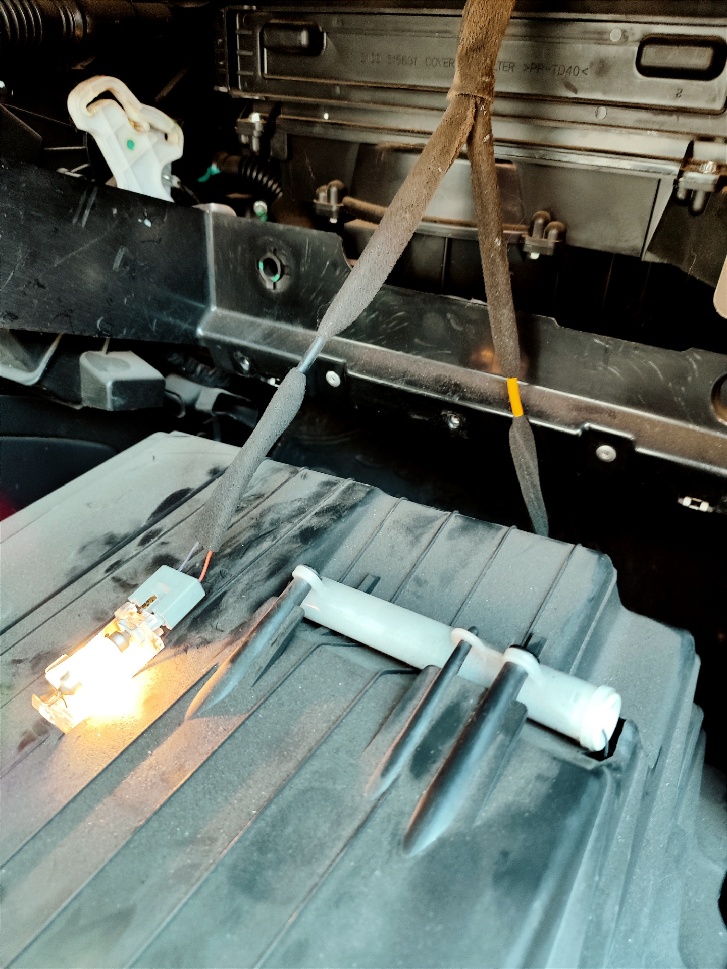

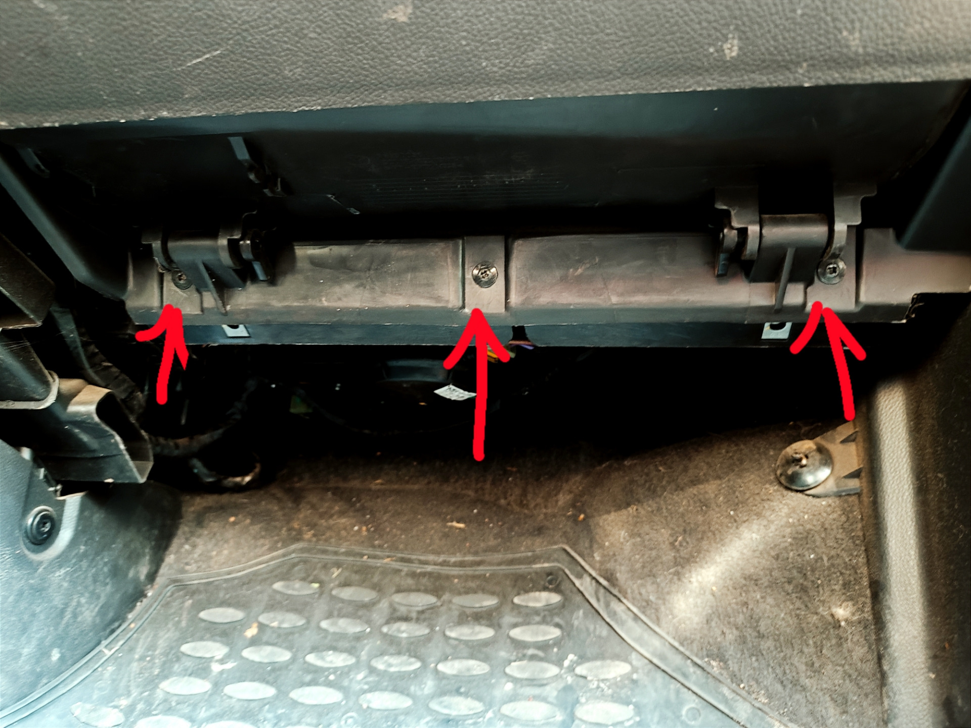

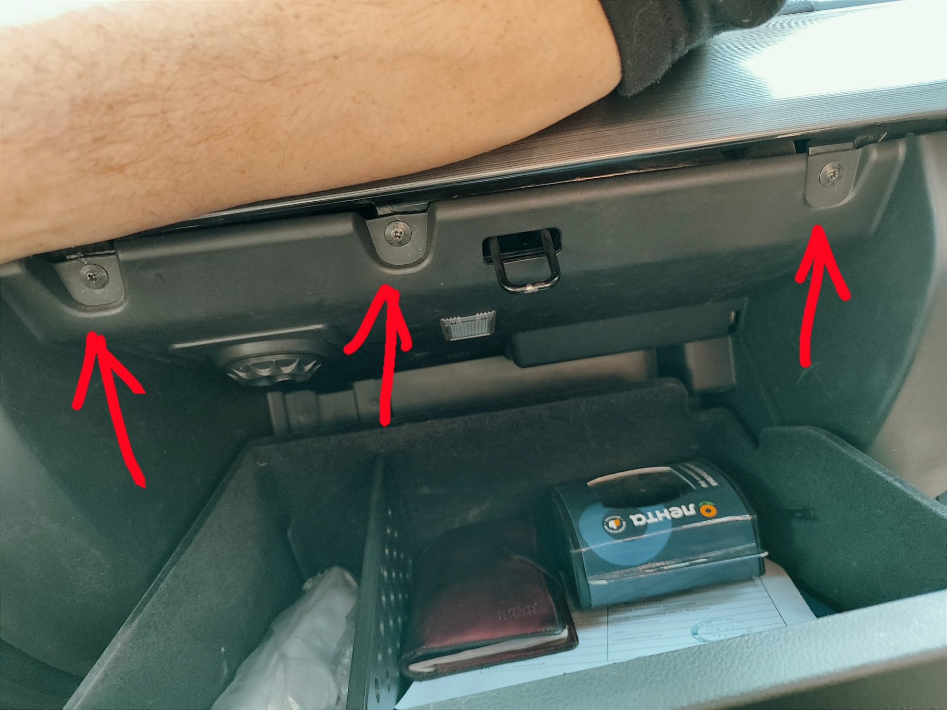

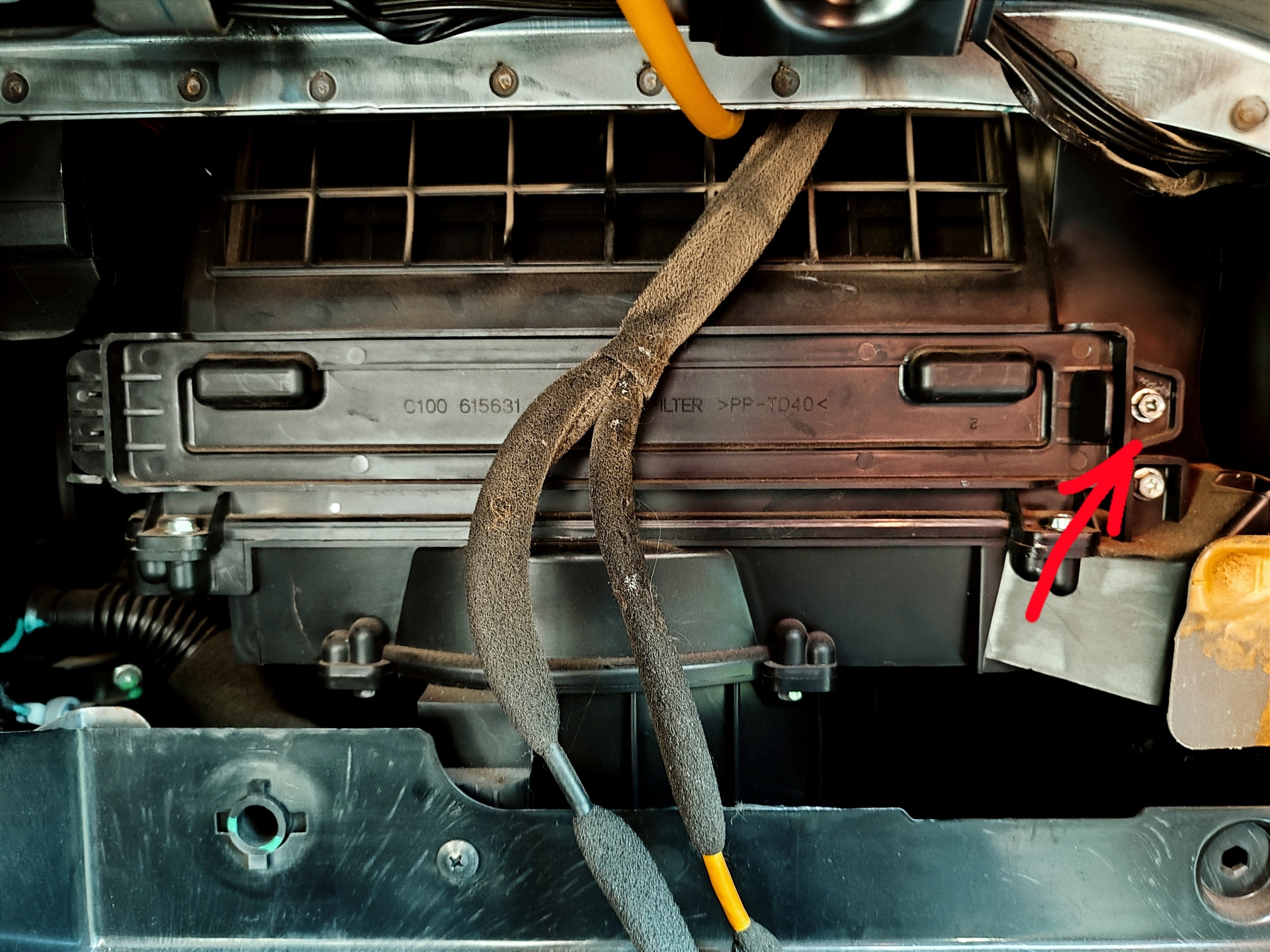

С салонным не намного сложнее, но не устану повторять — какого хрена, GM! Шесть болтов (по три сверху и снизу), под крестовую отвертку, чтобы скинуть целиком бардачок, скинуть две клеммы и еще один болт под крестовую на крышке фильтра. Меняется минут за 15-20, но мля, на Лифане я менял его ровно за 3 минуты!
Салонный конечно жуткий по сравнению с новым.
Собираем в обратной последовательности.

Корпус воздушного фильтра очень грязный- его бы помыть…
Я 6 винтов откручиваю и короб у меня в руках. Датчик ДМРВ остаётся на месте. Вынув старый фильтр, сразу видно состояние нижнего корпуса короба. Там собирается песок и пыль всякая…
А как могли винты прикипеть к корпусу пластикового короба? Это же не выхлопная трасса…
Нет там нигде болтов- только винты и саморезы!
Я его протер тщательно влажной тряпкой. Доступ к нижней части — без проблем.
