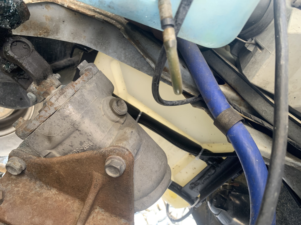

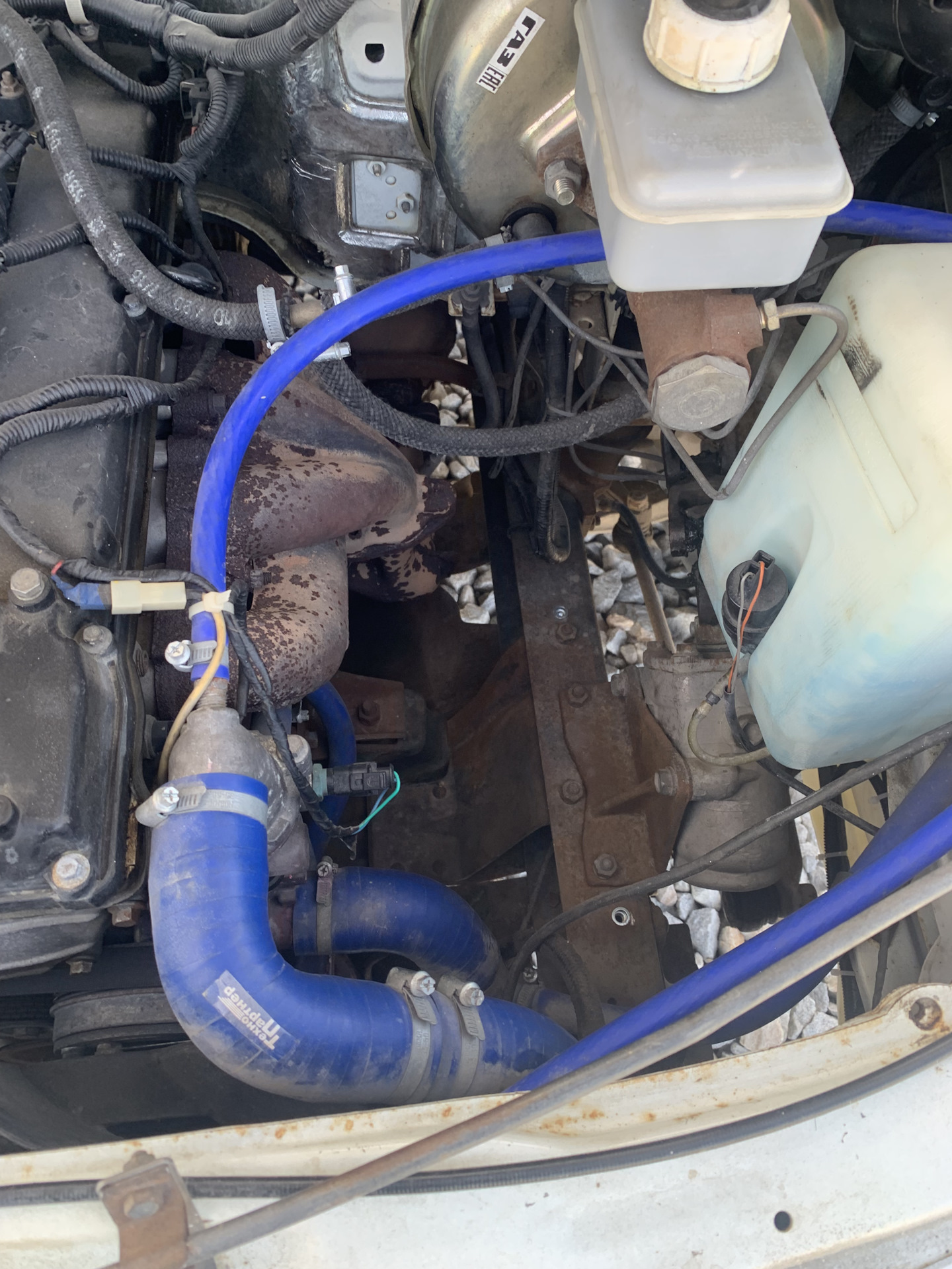

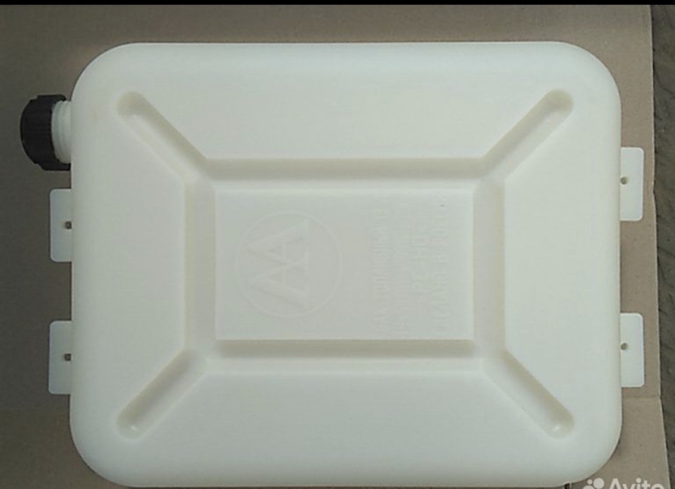

Дошли руки до установки автономки, когда варил задний диван спланировал место для самого фена, долго искал форумы и не нашел куда поставить сам бак, сам бак что идет в комплекте с автономкой меня не устроил, обьем у него всего 6 литров, поискал и нашел в интернете на 13 литров с ушками для крепления . Не хотелось солярку в салоне нюхать, поискав в темах многие ставят рядом с баком для омывающей жидкости ближе к коллектору, первая установка была именно туда, были мысли что он там от температуры справится и он там благополучно плавился ) . В итоге методом тыка было найдено место в крыле под бампером, с помощью разных резиновых шлангов удлинил горловину и вывел под капот, насос печки установил под капот в правое крыло, все топливные и электрические шланги завел в гофру питание взял со второго АКБ, что в багажнике для музыки и автономки .

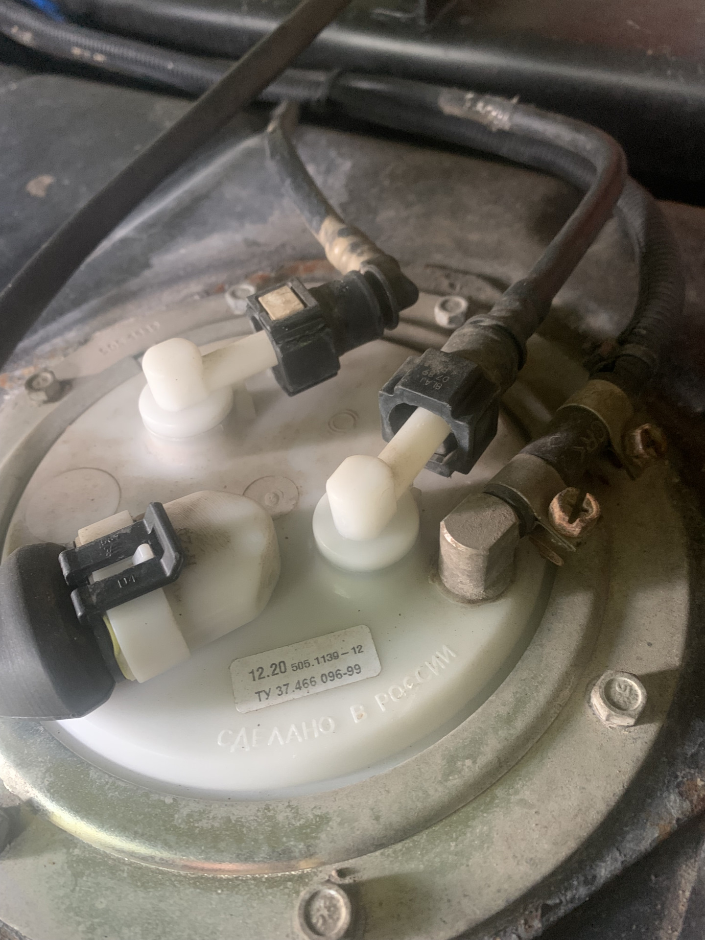

А почему не подключить автономку к основному баку?! У меня подключено две автономки и вообще нет проблем!
У нас нет в городе бензиновых, я не стал заказывать где-то

Интересный вариант. Может было проще задействовать бачок для омывайки нового образца? На сколько меньше переделок было бы?
дак он там маленький, литров 6 вроде тоже думал об этом, у меня бак антифриза тоже не на месте стоит, заморочек больше с ним
По объему согласен. Зато как по фэншую было.
Этот бак который я поставил, поискать еще надо, показывал знакомым они кое как нашли 😀

А зачем расширительный бачок так низко?что это даёт?
Ничего не дает, просто там поставил когда старый менял )
anzik065
Вспомнил, я же вакуумный поставил усилитель сцепления, бак мешал там антифриза
Понятно

Доброго здоровья! Всегда ставят рядом с топливным, чтоб удобно было на заправке заливать дизель. Завтро могу фото кинуть где стоит у меня.
У меня цельнометаллическая там сложнее с этим, искал плоский бак от лодки чтобы поставить рядом с основным баком, так и не нашел
Livinloud1
Ну это пи ц заморочка каждый раз надо капот открывать для заправки ! И кочергу подставлять, чтоб капот открытый был. Не ну если ночевать в тачки раз в пол года то, тюнинг, а если жить то, жоппа!
Я жить там не собираюсь ) и газлифты ни кто не отменял, у меня не было другого выхода, плоский бак еще надо поискать, все авито облазил, не нашел от лодки ) других вариантов я не вижу в моем случае, места там нет
Vasily744
Чем штатный не угодил?Влазит 7 литров, у меня, например, рейс 5 — 7 дней, в любой мороз хватает, ну иногда кероса или бенза плеснёшь, неужели лень лишний раз?))
