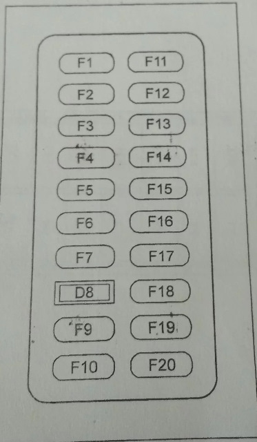

Спускаюсь к машине, подключаю — не заводится, да ептель. Начинаю изучать еще форумы, наткнулся на то, где рекомендуют проверить предохранитель на (F14) возбуждение генератора, форсунки, датчик скорости автомобиля, клапан продувки адсорбера, клапан рециркуляции отработавших газов, датчик фаз
Спускаюсь опять к машине, вытаскиваю этот предохранитель, вставляю обратно, подключаюсь ОБД к ЭБУ, скидываю ошибки, переподключаюсь к ЭБУ и он переподключился, сижу, не понимаю, а как такое может быть :) Проворачиваю ключ — завелась, обрадовался, осталось убрать бардак, который развел при поиске проблемы.
Подскажите, пожалуйста, как и что это могло быть ?
