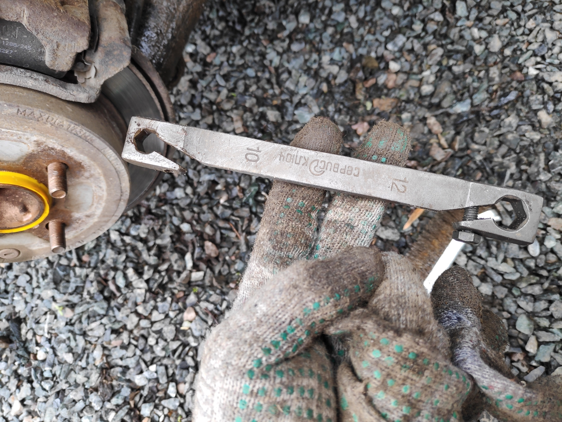

Прокачал в первую очередь правый задний контур. Штуцер открутился на отлично, и никаких засад впереди не было видно. Перешел в переднему левому колесу. И тут … начало истории www.drive2.ru/l/655125587664313186/
Короче, штуцер отломился, как тонкая спичка. Тормозуха при этом не лилась, контур был герметичным, можно было кататься и дальше.
Снял заднее левое колесо, и тут я "припух". Все грани на штуцере прокачки были слизаны, и ни один мой ключ на 8 не мог уцепиться, и открутить штуцер. БлЯстяще, … блЯстяще. Эти придурки из Измайлово умудрились слизать грани. Официальный дилер ! И самое противное, что ничего об этом даже не сказали. А вы до сих пор верите дилерам? (риторический вопрос)

Была подобрана головка из набора с непонятными числами, меньше 8, но больше 7. Затем горелкой был нагрет слизанный штуцер и ударами молотка эта самая головка была плотно насажена на штуцер. На раз, два, три___, и штуцер был откручен.
Тут же был вставлен новый штуцер, и задний левый контур уже через несколько минут был прокачен и приведен в состояние готовности и уже с новой тормозной жидкостью.

Вот такой вот ключ в своё время покупал, когда тормозные шланги менял, без него мне сказали лучше не рисковать.
Я этим ключом и отворачивал сначала штуцера.
Оказалось, что нормальная головка на 8 и рожковый ключ на 8 решают эту задачу лучше и эффективнее.
Аналогично, таким же ключом и срывал. Рожковым или головкой смотрю делал, лучше.
