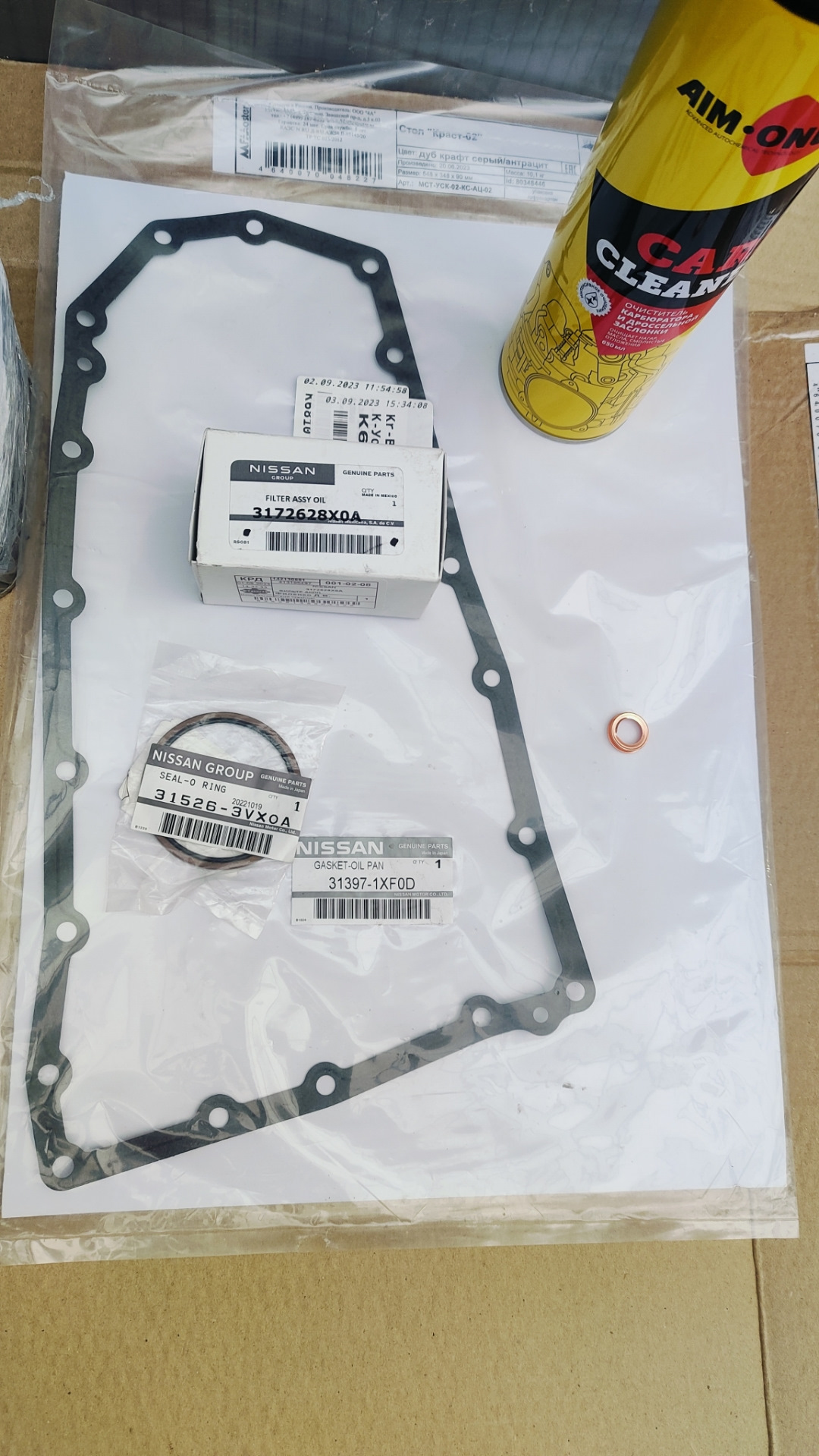

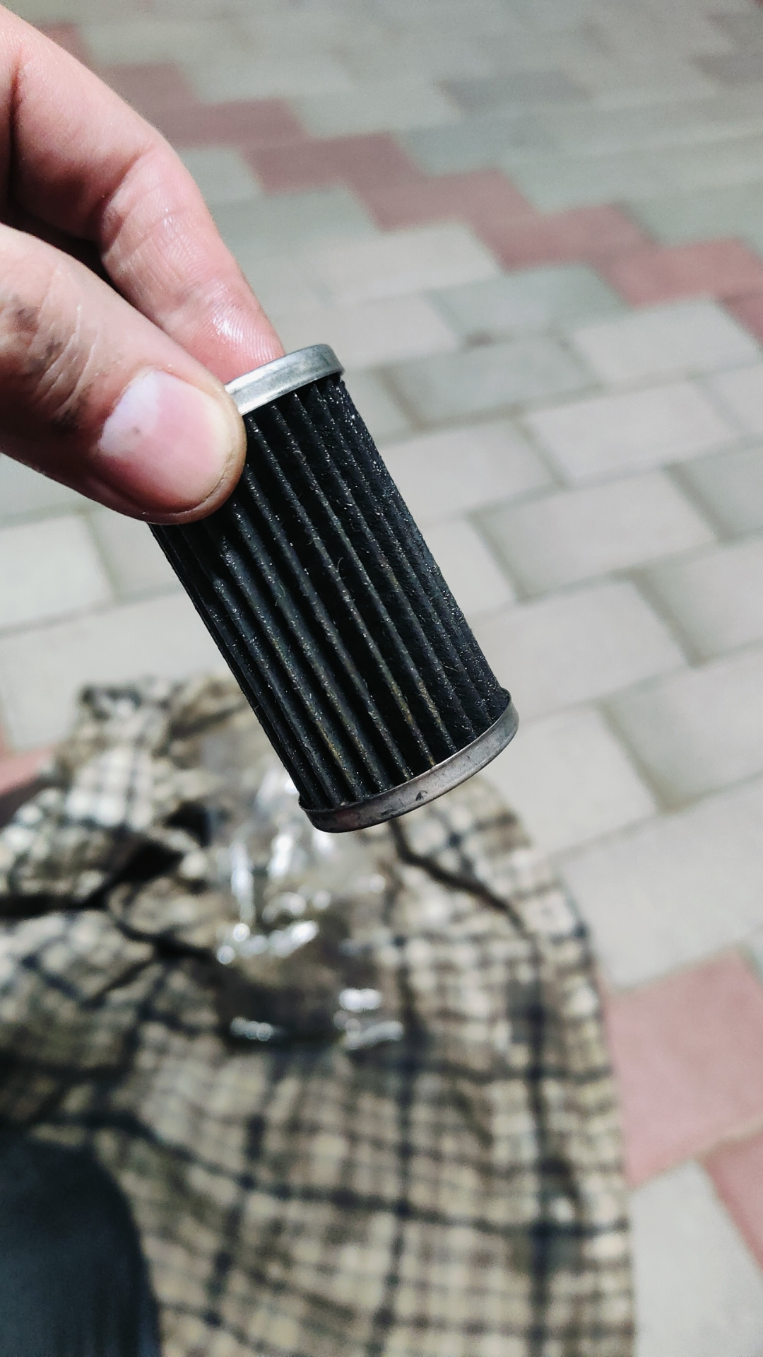

Вроде по регламенту замена каждые 60 т.км, но я решил делать частичную замену масла каждые 30 т.км.

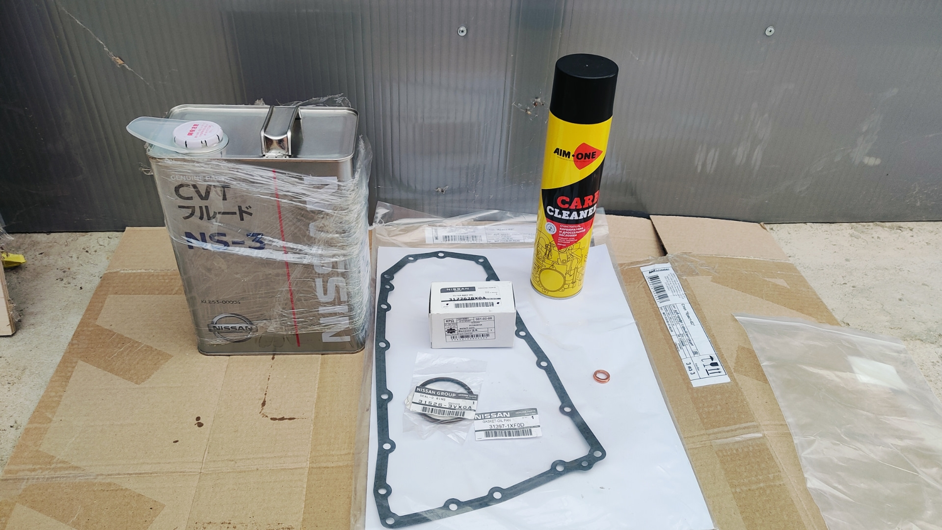

Приобрел фильтр и прокладку к нему. Приобрел шайбу сливной пробки. Не хотел снимать поддон, но всё же решил снять и поэтому приобрёл прокладку поддона.
Масло досталось за пол цены, спасибо поставщику что продал по уценке 50% из за того что сочиться масло из под ручки.

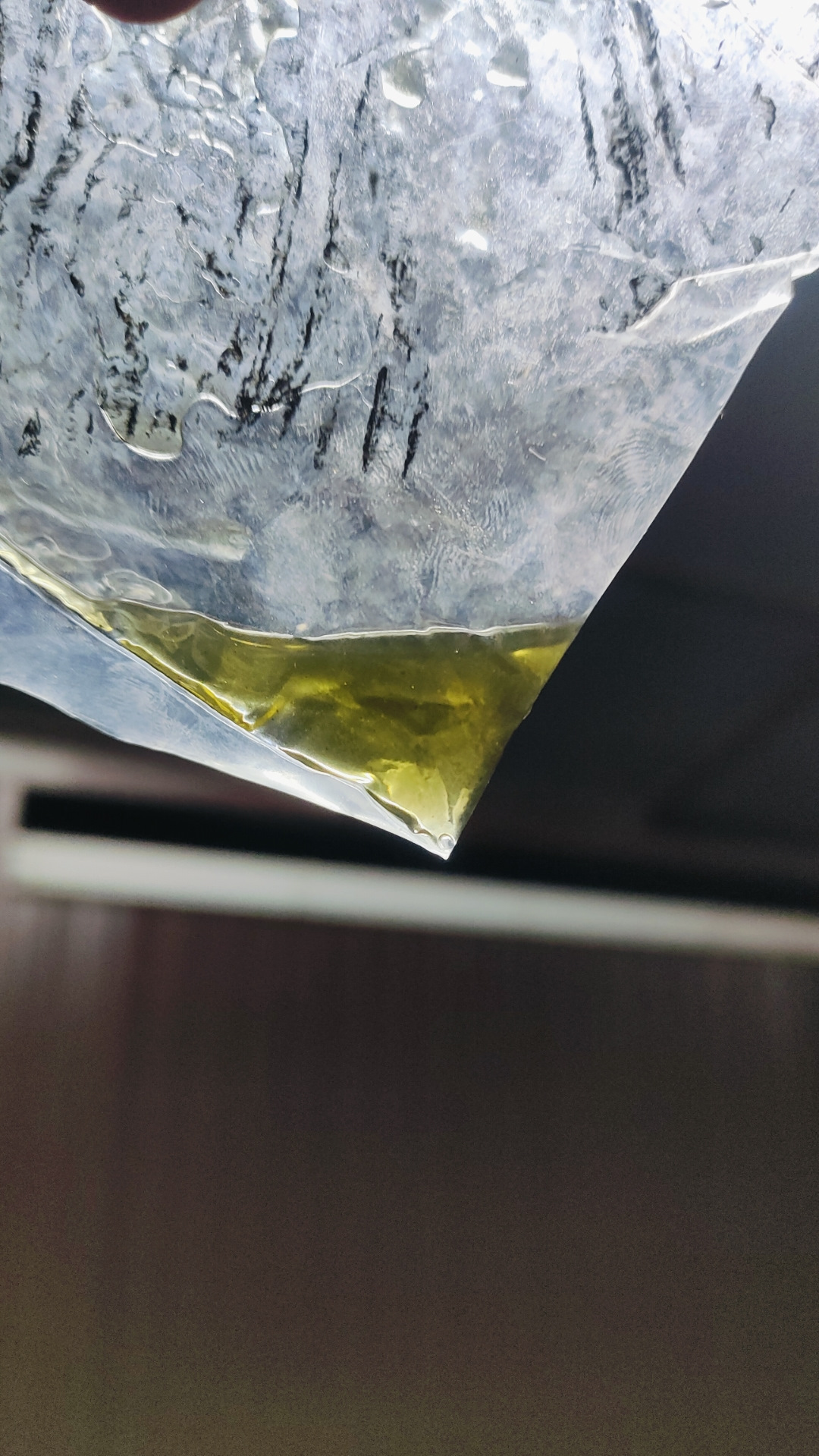

на 1,2л вариатор ломучий (который Jatco 015-й вроде). На 2л (016-й) и на дизеле 1,6 (017-й) говорят, если менять масло раз в 40 тыс., то должны походить. Я вот намедни тоже делал полную замену (масло Eneos). Что-то в районе 18тыс. вышло. С ниссановской жижей объявляли 25К.

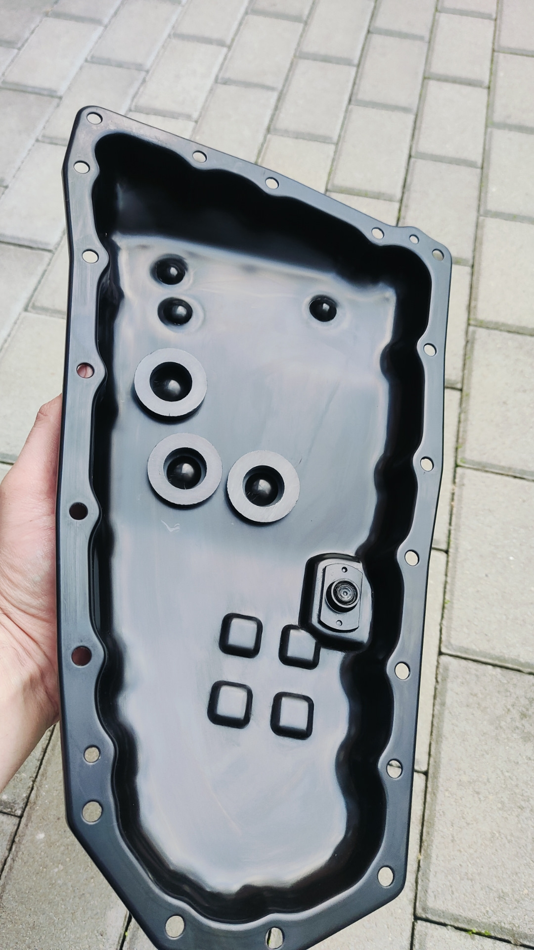

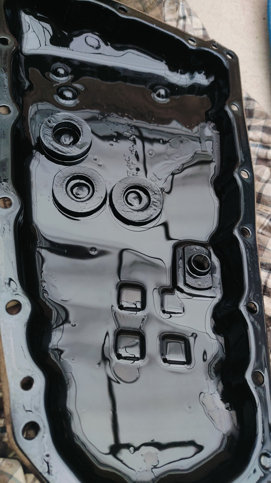

Прокладка поддона целая осталась или при снятии порвалась?
целая. она металлическая, одноразовая.

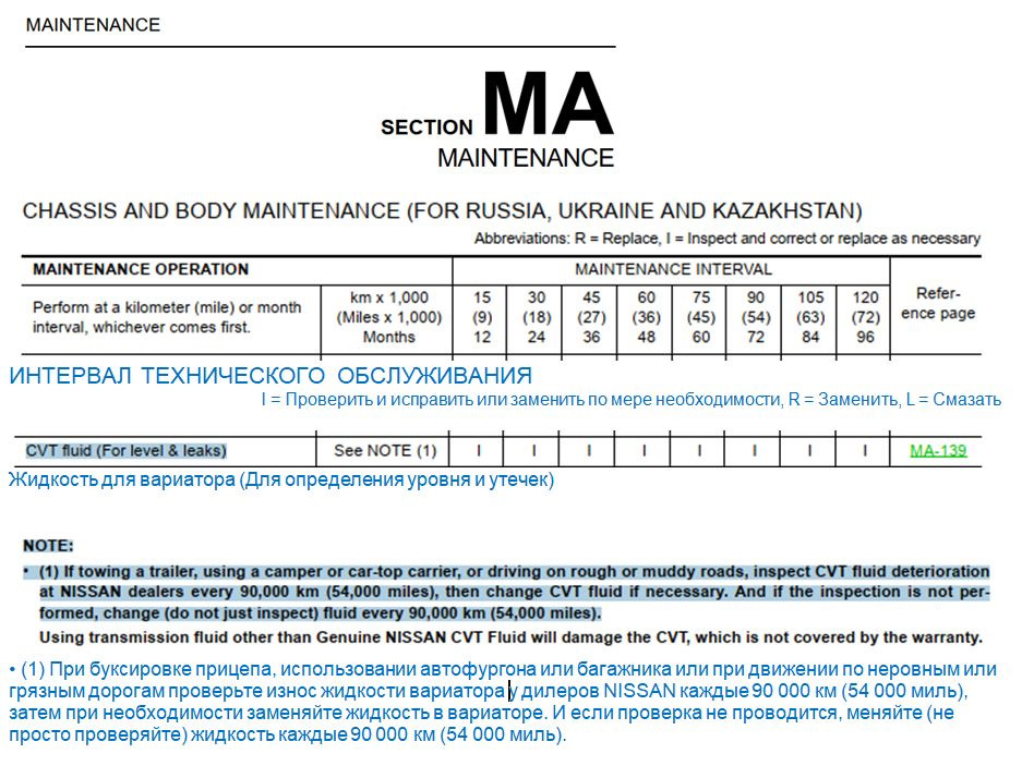

Вообще-то по регламенту не замена, а проверка консалтом.
И не на 60, а на 90 тыс. км.

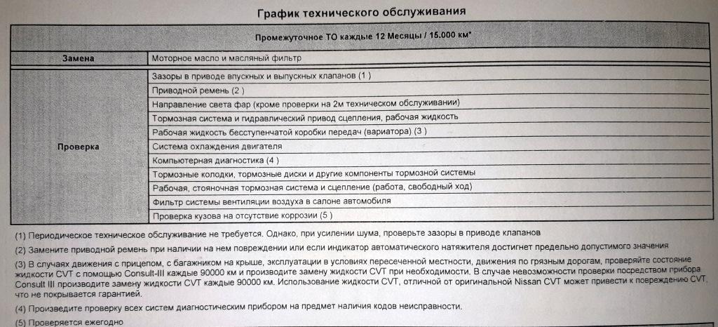

у меня в регламенте каждые 15 т.км проверка, каждые 60 т.км (либо 4 года) замена
Да ладно?
А регламент откуда?
Дилер напечатал бумагу и вклеил в гарантийную книжку?

Так можно все, что угодно написать.
И если у них спросить, откуда взялась цифра — ничего не скажут и не обоснуют никаким документом.
Ни у Nissanа (производитель автомобиля, ни у Jatco (производитель вариатора) — нет указания, что нужно менять жидкость в вариаторе на 60 тыс. км или через 4 года.
Только рекомендация проверки жидкости специальным прибором на 90 тыс. км. А если нет возможности проверить, незатейливо рекомендуют заменить.
А сервисникам конечно, чем чаще меняешь, тем лучше, ибо заработок выше.
Они и свечи (иридиевые!) предлагают менять через 30 тыс. км. ))
Ну не надо гнать напраслину. MSergio2 прав. Вот информация с переводом.

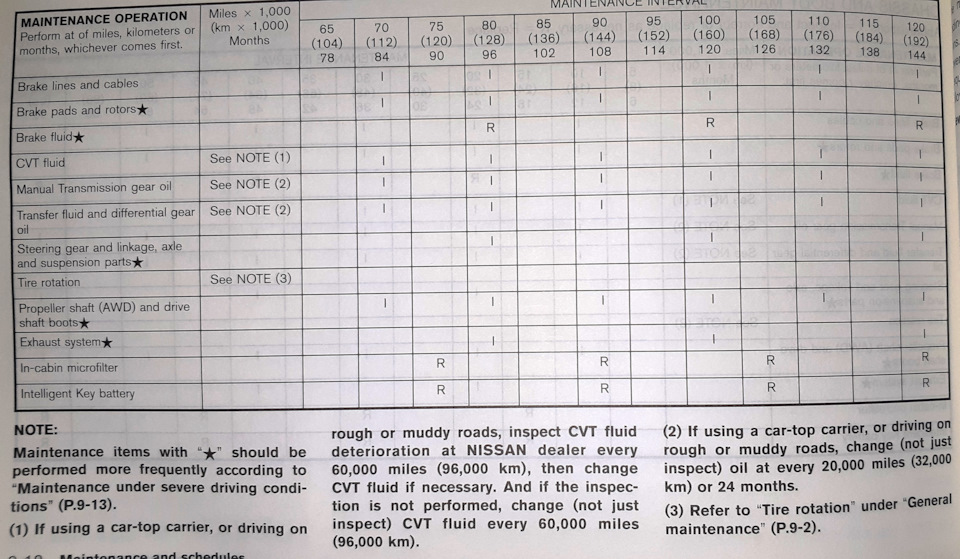

А вот выписка из мануала канадского Кашкая японского производства. Читайте примечание. Можно сравнить широты российских регионов и Канады.

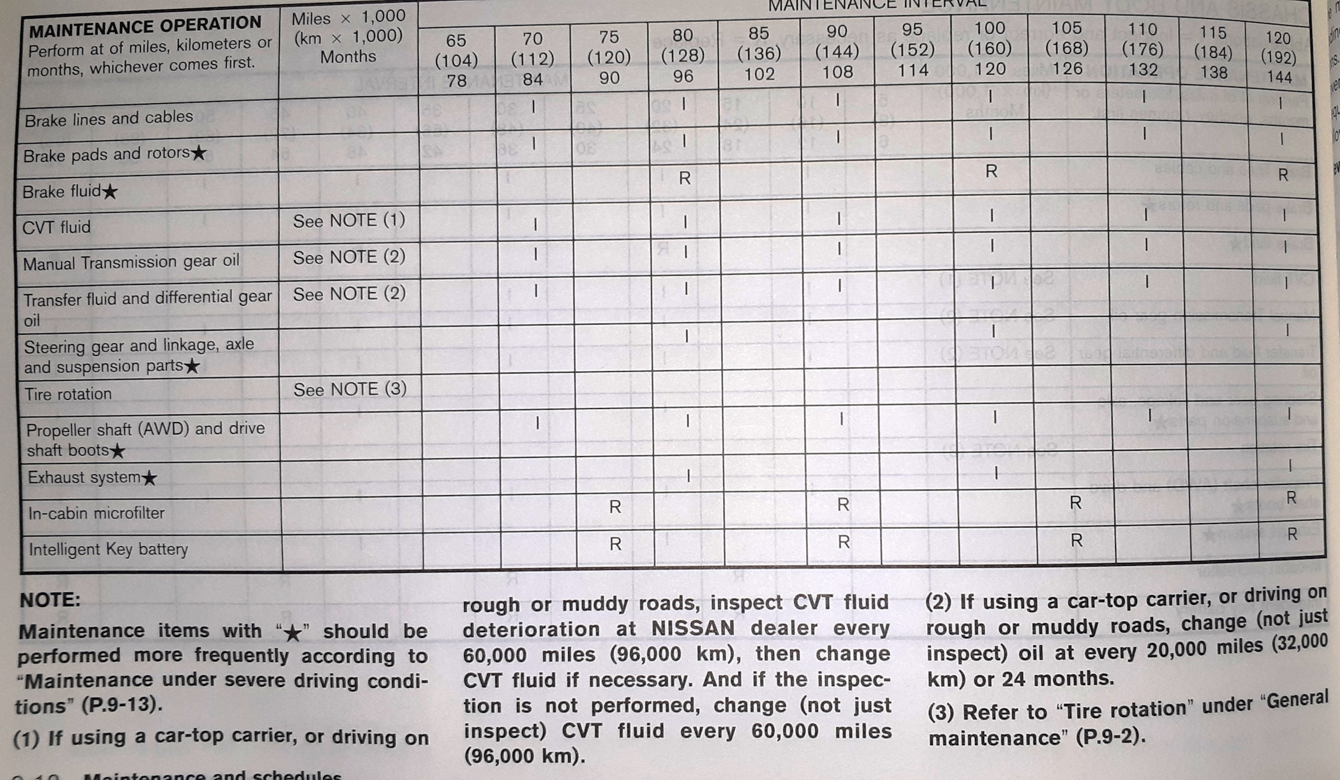

И вот такая запись в моей сервисной книге. Где вы берёте такие регламенты?
