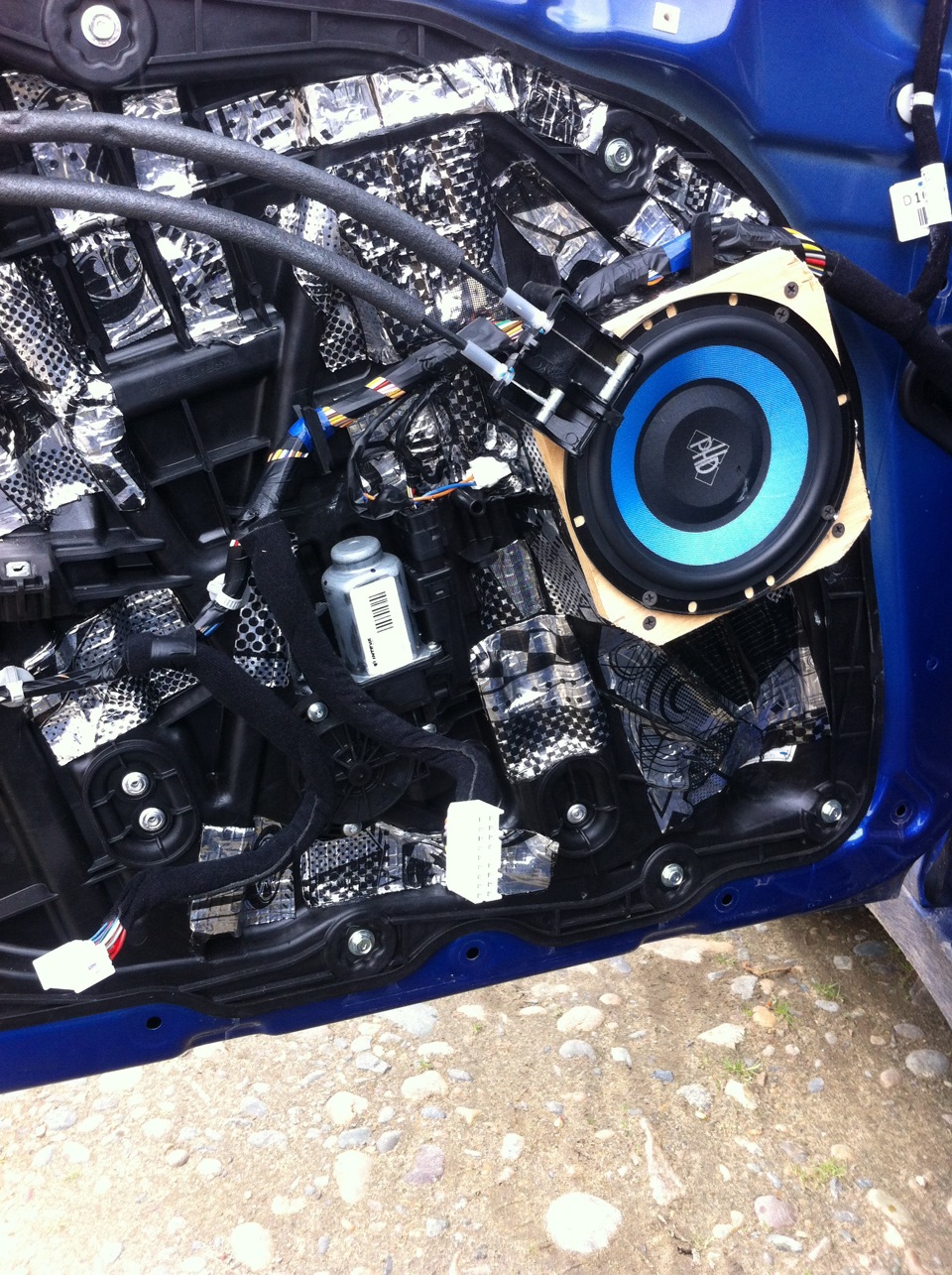

Всем привет. Сегодня в очередной раз разбирал двери. Снимаются уже как родные за пять сек)
Итак приобретены итальяшки комплект phd 6.2 kit cross. Был похожий комплект в другой машине, нравилось как играют. Поставив в оптиму ужаснулся звуку, панча нет, бас шляпный местами пропадающий.
Зная что динамики могут, начал крутить с другом хайпас на усилке, и о чудо, провал баса пропал, а стоило лишь сделать срез ниже чем был до этого)
Далее, как ни пытался, панча как не было, так он и не появился)
Итог ковыряем двери, чисто случайно начал присматриваться как колбасится даерная карта водительской двери и решил придавить нижний прай подиума, который благополучно прогнулся от легкого нажатия)
Итог, две сетки от старых динамиков на саморезы к карте, нижний угол подиумов который смотрит на моторчик стекла, усилен этими сетками как профилем, поверх очередной слой вибры и вуаля, панч, бас упругий и я рад)
К слову, карты дверей у нас крайне неудобны для подготовки, к металу крепятся через мягкую прорезиненную прокладку, соответственно карта пляшет как динамик прямо) внешняя карта крепится к средней и когда динамики лупят, обшивка зверски колбасится)
Забыл написать, двери естественно закатаны виброй, средняя карта по возможности, так как очень много выемок и всяких хаотичных ребер, прокатывать крайне неудобно и не факь что будет особый толк.
Динамики установлены через проставки из фанеры, сужение внутри родного подиума вырезано, так как мешает свободному дыханию динамика)
Прикладываю одно фото, что редкость для моего бж, надеюсь оцените) всем удачи.

Нексус будет в роли гу?
да, к нему внешний дак, цифра на проц
провода штатные смотрю оставил?!
Это не конечный результат) а промежуточный. Непишу даже пр установку усилителя, поскольку это типично для многих бж) ближайшие дни установка двух усилителей для поканальной 3-ки с процем. Потом после праздников доустановкк нексуса7)

Да пока штатные 1,5 квадрата шляпят)
На зад и перед отдельные усилители или 4-х канальный и куда установил?
Зад пока играет от головы, на него плевать) поканальная трешка на фронт, через проц+ планшет со звуковой)

Для не опытных могли бы и поподробней описать, например что такое карта, панч. Хотя бы указать на фото стрелками что и куда. Я люблю хороший звук, к чему и стремлюсь :-)
С телефона особо стрелок не наставишься) и неопытные или непонимающие всегда могут задать интересующие вопросы, отвечу с радостью)
