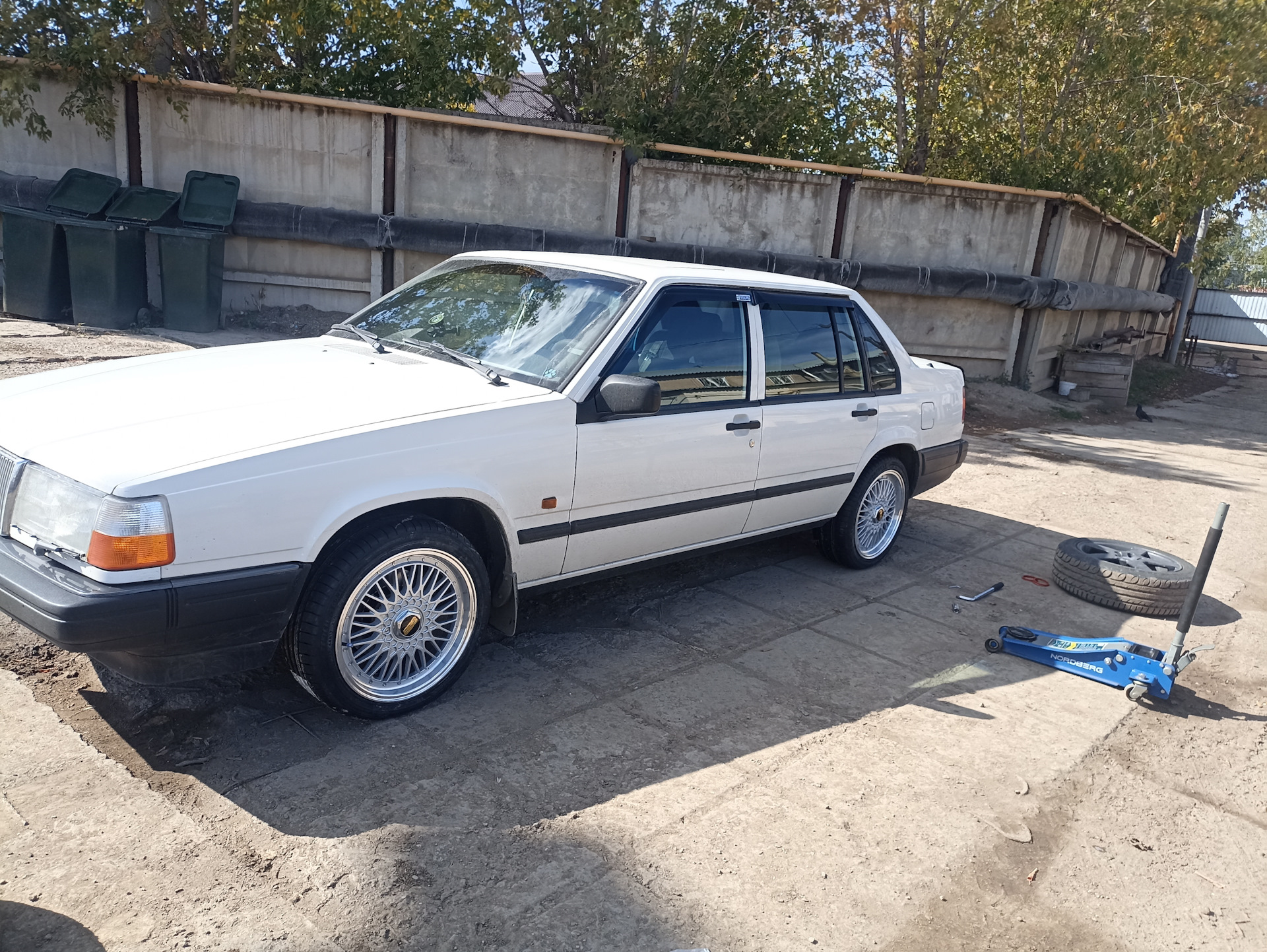

В этоге купил в сборе с резиной гудьер 215/45, с проставками 20мм не много выперют но думаю что с 15мм будет самое то. Буду заказывать. Сын сказал что машина стала сутенёрская)))
Вылет это величина относительная, ибо это расстояние от присадочной плоскости диска до центра обода. У дисков с 7.5J и штатных 6J фактический вылет будет разным.
Родной вылет 25. Ставь проставки 15мм и будет тебе счастье. Диски выглядят супер! У меня стоят проставки 25 и диски от "новых" Вольво. Еще проставочные кольца понадобятся. ЦО сильно больше.

Ставить надо, если в стойку упираться будет, то проставки помогут ну и центровочные кольца.

Подойдут! С проставкой и кольца центровочные поставь
У меня есть проставки 20мм, торчать наверно будет?
А без них получается поставить

15 мало ему надо 25, диски то шире
Вобще да. И с 25-ми мороки меньше.
Не подойдут — ищи с ет25
Подойдут с проставками ) родной в районе 20 вроде ))
