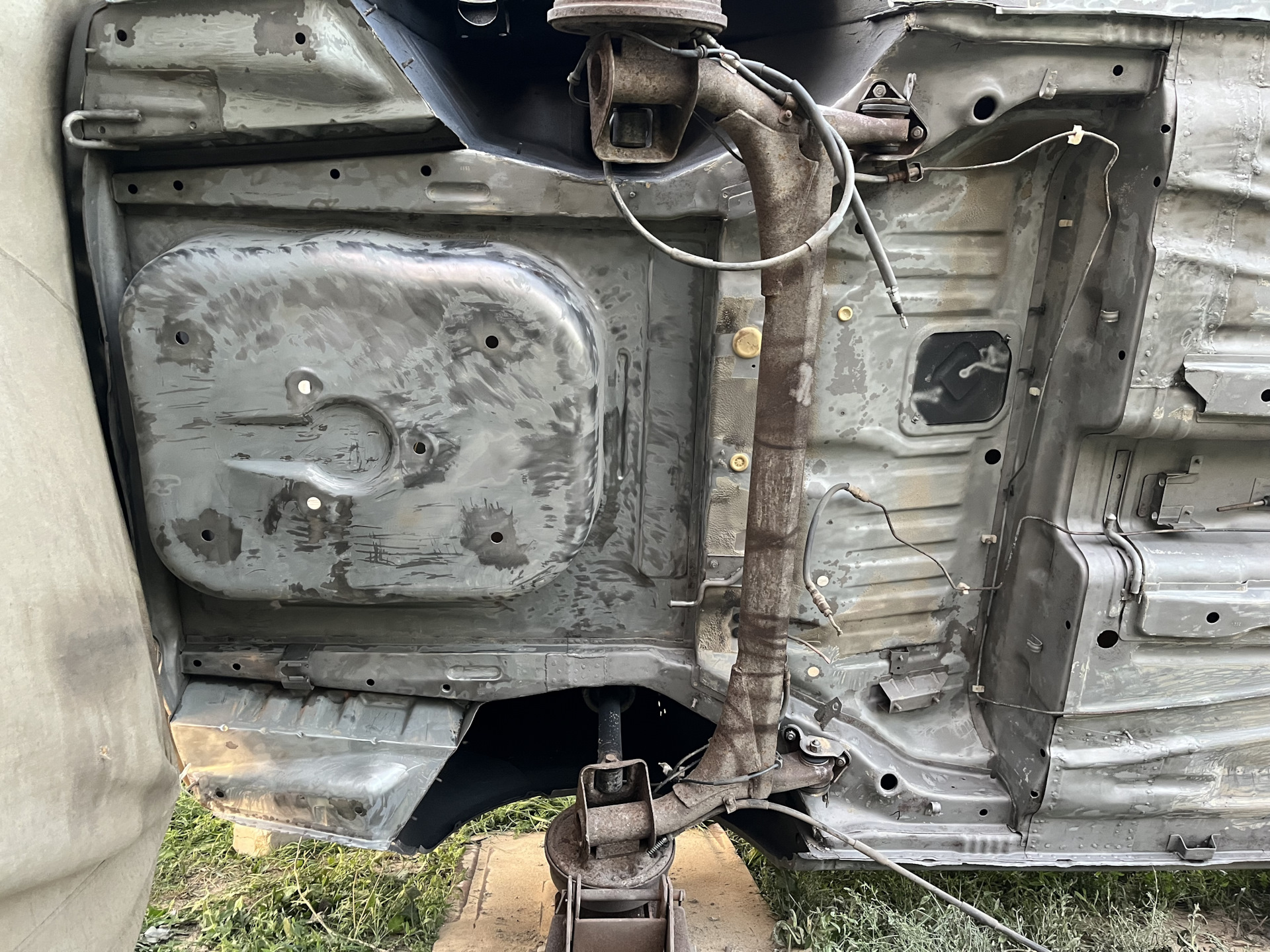

Работа (пескоструй) я бы сказал уникальная, т.к требуется серьезных ресурсов, а именно компрессор не менее 500л/мин, а с такой мощностью нужно иметь 3 фазы напряжения, средства защиты(я пользовался примитивными-это противогаз, брезентовая куртка, и тонкие сварочные краги).и место где это все провести (подъемник, эстакада, или опрокидыватели).И конечно же руки).И стоимость данной работы не может быть маленькой.
Да это понятное дело, что сделано своими руками, я про то что даже за деньги нет вариантов, да даже элементарное отмыть днище на подъемнике нет такой услуги в врн, есть фирмы кто обработку делают, но судя по отзывам таких услуг, много негативных моментов, вот и получается что лучше ни кто не сделает чем сам и своими руками.А так я прикидывал по деньгам купить компрессор, а это от 70К плюс установку пескоструя для гаражных работ около 10К, так же покупать песок специальный, защиту для себя и в итоге, такие вложения надо делать чтоб потом это отбить работой, а для себя на один два раза затратно выходит.
