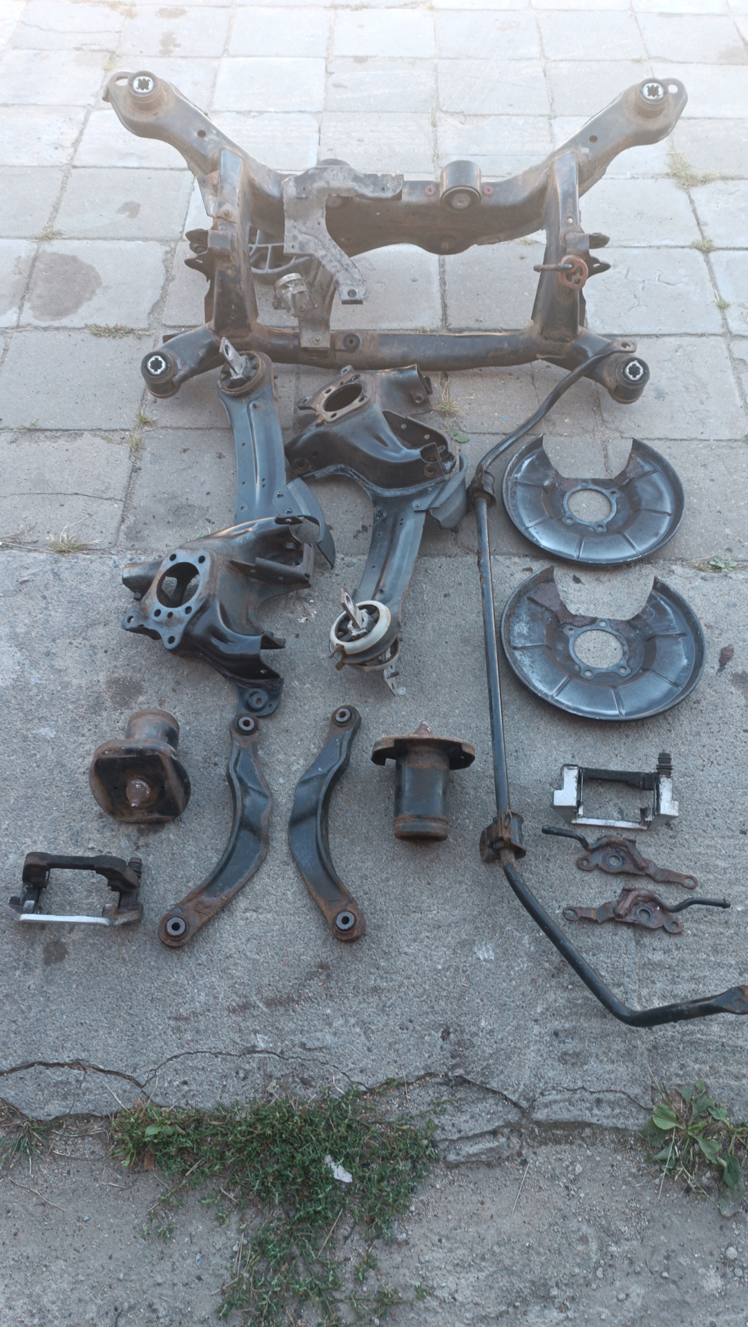

Загнал машинку в гараж и начал всё это дело скидывать.
Правая сторона на земле)
Сайлентблок почти высыпался
В серповидных более менее/ проходили бы
Мелкие рычаги тоже с большего нормально. Но износ есть
Нижний рычаг лодочка/ без замечаний визуально

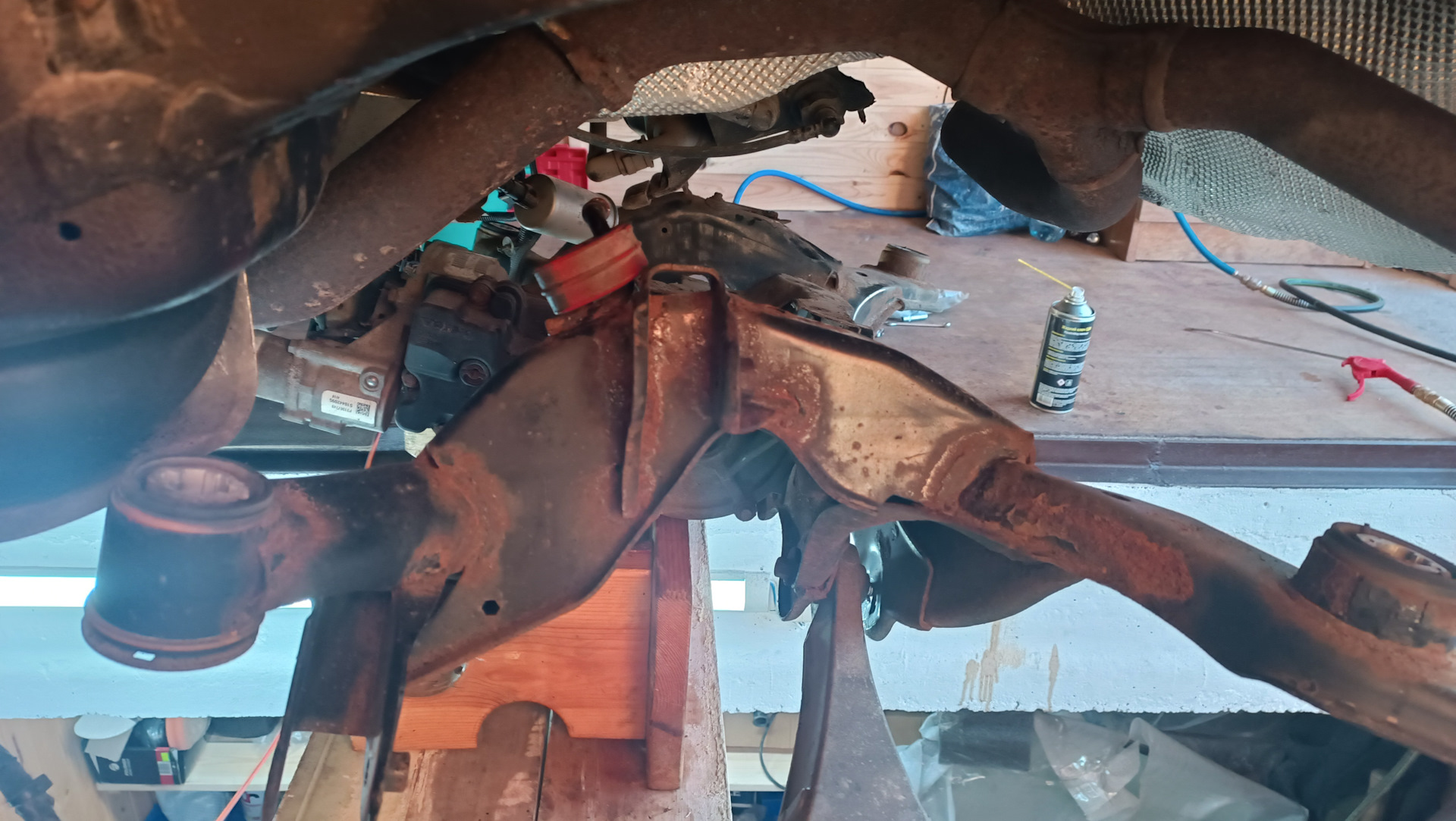

Раскинув подвеску по сторонам принялся снимать подрамник чтоб снять раздатку и заменить в нем сайлентблок.
Почти на земле)
Всё снял уже и вечер первого дня! Сложил это железо и пошел домой.
День 2
Продолжаем, работу ни кто не отменял. Обратно выволок всё на улицу начал осматривать. Всё покрыто характерной ржавчиной. Сел перекурить и думаю что не поднимется у меня рука ✋ это Г … ставить обратно на новую подвеску.
Ржа везде
И вот она
Сварные швы рыжие

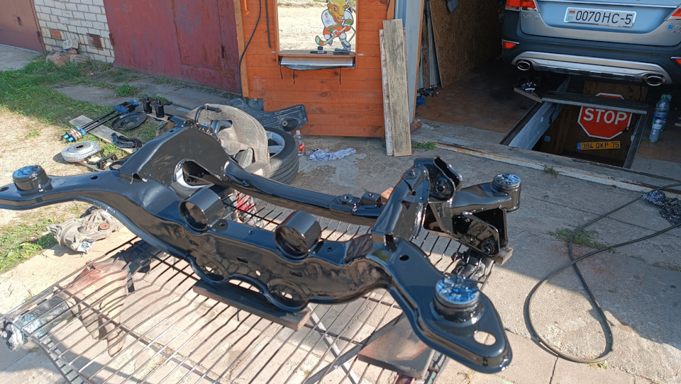

Состояние подрамника Принимаю решение вести в песок и порошок <img src=

С утра на солнце ☀️ загрунтовал подрамник 2часа и начал его красить между слоями на велике начал искать кто возьмётся запрессовать новые сайленты. Объездил всё СТО на районе покажу фото ушастых и всё, отказ((( Не нашёл, принето решение вести в Минск вечером в клубный гараж . Договорился погнали. Так и прошел день.
Покрашен, сохнет. Залил знатно, не жалее))) День 6 Сайлентблок поменял можно и начать сборку <img src=

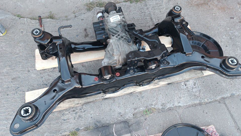

Это ставилось

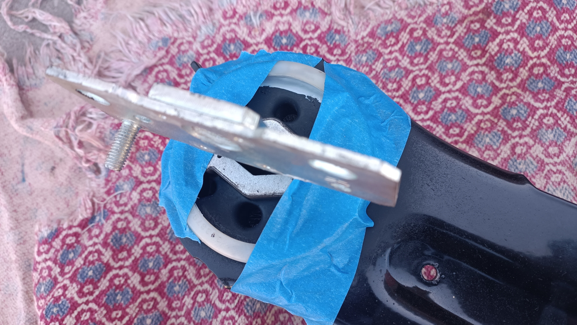

Сайлентблок в рычаг
В раздатку сайлентблок
Собирается до кучи
Полиуретановый герметик для установки пыльников на сайлентблок
Готово

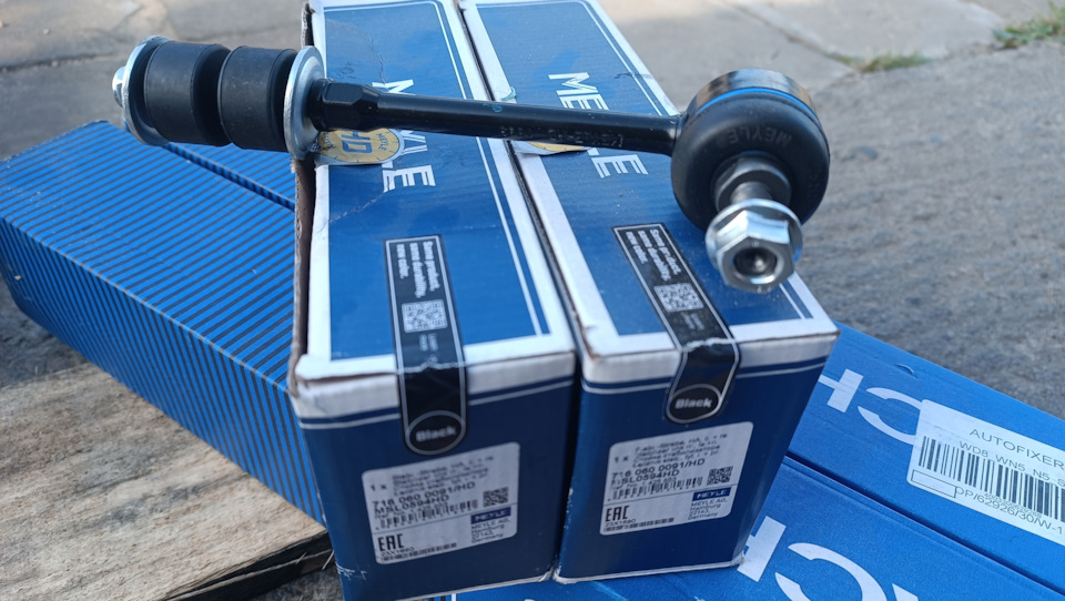

Втулки стаба

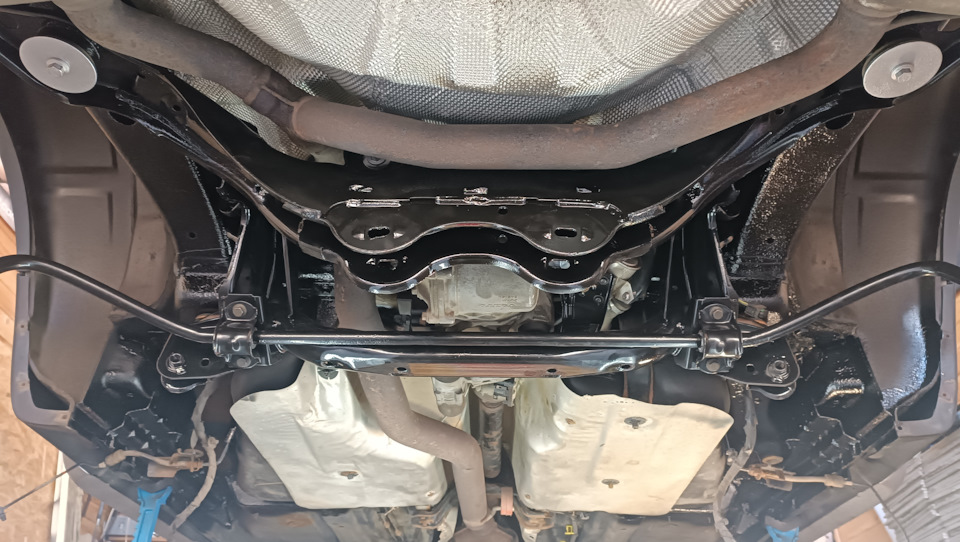

День 6 подходит к вечеру! Как бы все собрано но по мелочи есть что делать ещё на денёк. Через пару дней будет время доделаю и дополню статью с ценами на запчасти и услугами. На этом пока все!
"Залил знатно, не жалее)))" (С) Блин, да нереально покрасить этот подрамник нормальным слоем, не заливая, при его форме! Или мои золотые руки растут прямо из жопы) Лучше бы я кисточкой покрасил сразу. А так или непрокрас или потёки… Красили отдельно верхнюю и нижнюю стороны или сразу весь?

Все бы ничего, да теперь надо бы ехать и выставлять подрамник в правильное положение… Зы: до всех событий данная опция в м1 стоила 23 тыр. И весь день работы, без этого правильно выставить углы колес может не получится
Не, крутил! Верх/ низ

День добрый. А болты малых рычагов затягиваются как правильно? Когда машина на колесах стоит? (Там хрен к ним подлезишь) или на весу можно.
Я на весу затянул
Я тоже, но только что тут нашёл, что надо машину опускать на опору и затягивать болты.
Типа рычаги в 0 выходят и потом работают в обе стороны.
Ну как бы да, так правильнее

Мои аплодисменты 👏. А почему подрамник был чёрный, а потом красный?
Спасибо) наоборот был красный, потом черный))
Его отписочили, но красить и запекать я отказался так как там родные сайлентблоки в отличном состоянии. Пришлось это делать в ручную.
Красный кислотный грунт
Потом 2 слоя акриловый грунт
Потом 2,3 слоя краски
