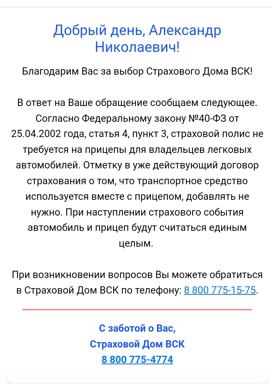

эта галка нужна вроде как для грузовых машин или для юр. лиц
На 100% точно сказать не могу, но буду придерживаться мнения инспектора думаю он более компетентен в этом вопросе. И плюсом ко всему даже при регистрации прицепа на госулугах рекомендуют взять с собой птс
вот сегодня мне офф ответ страховая дала, хотел вписать фаркоп
Странно- мне россгострах совершенно другой ответ дал. И у них прям в страховом есть эта отметка.
Если это легковой автомобиль и принадлежит физ.лицу то не нужно никаких галочек в ОСАГО.
Там галочка в ОСАГО идет в отметку :используется с прицепом. Как мне пояснили прицеп это тоже по факту ТС, и для его использования нужна галка. Из за этой галка страховка на 10-20% дороже. А если вас остановят и нет галки, то штраф как за обычную страховку.
Это если прицеп грузоподъёмностью более 750 кг., но тогда вам и в В/У нужна галочка категории Е к В. А так ничего не нужно.
Про права тут речи не было.
