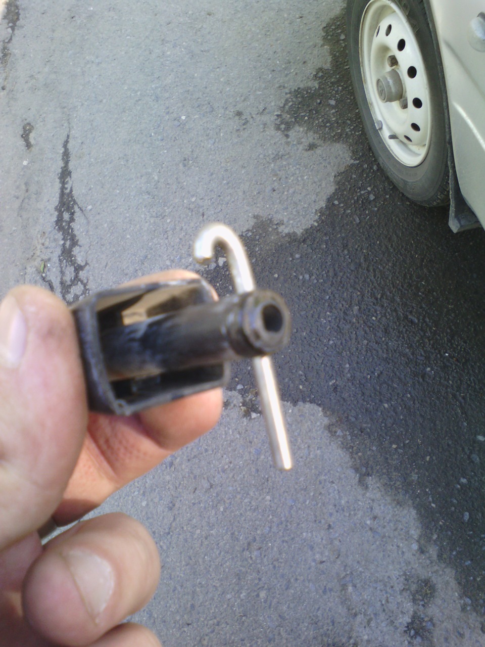

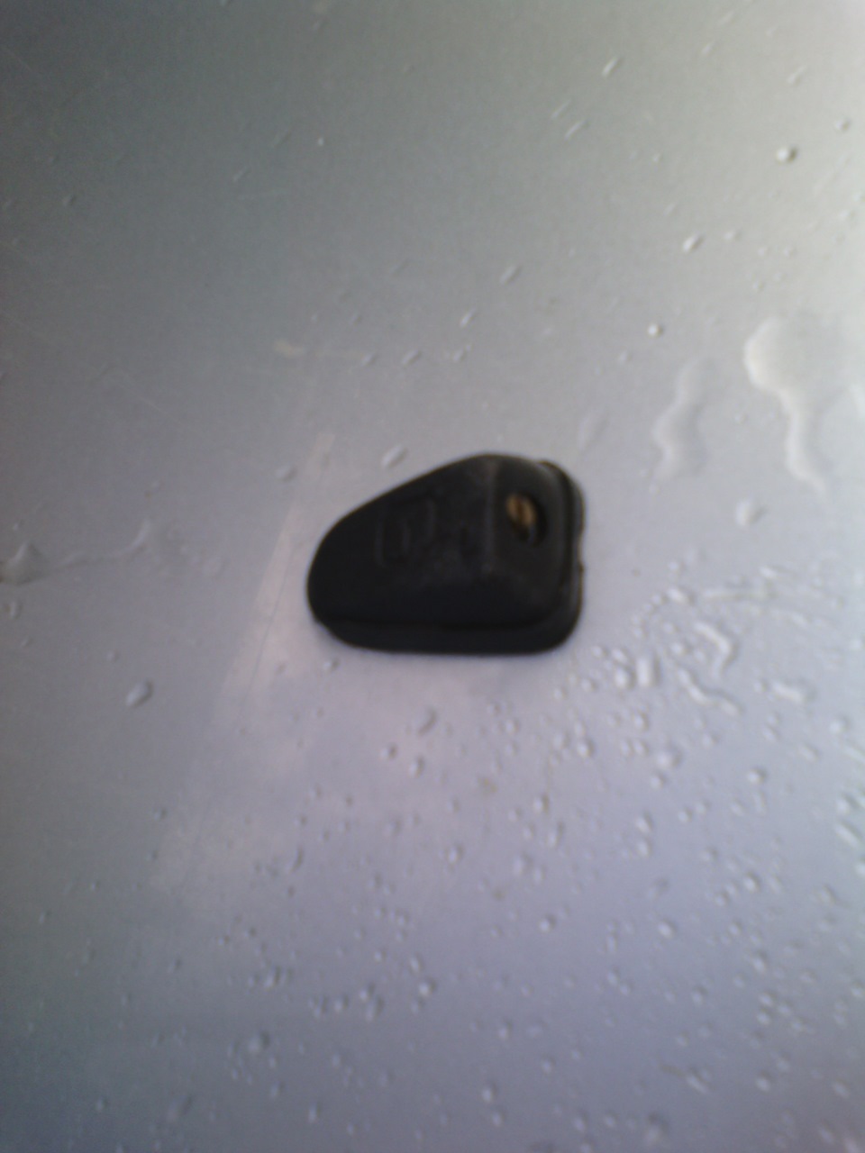

Дальше интереснее) Поехал в один магазин за датчиком включения вентилятора(спец. по оке), потом "Лада Деталь" за дворником. Выхожу из машины и опа, а кнопки для открытия дверей нету((( Ну что поделать надо искать новую. Опять в магазин для оки иии… Нахожу свою кнопку там. Пружинку пришлось поискать, закатилась далеко.
Явно выскочил шплинт. Снял обшивку, все легко можно сделать. Новый шплинт сделал из гвоздя(единственное что нашёл)
