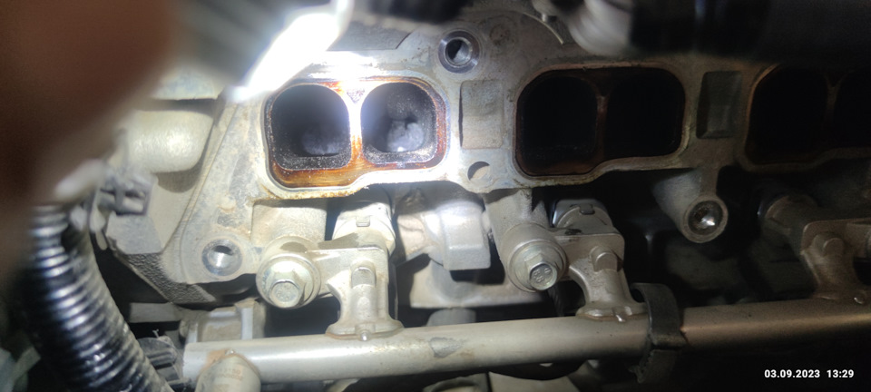

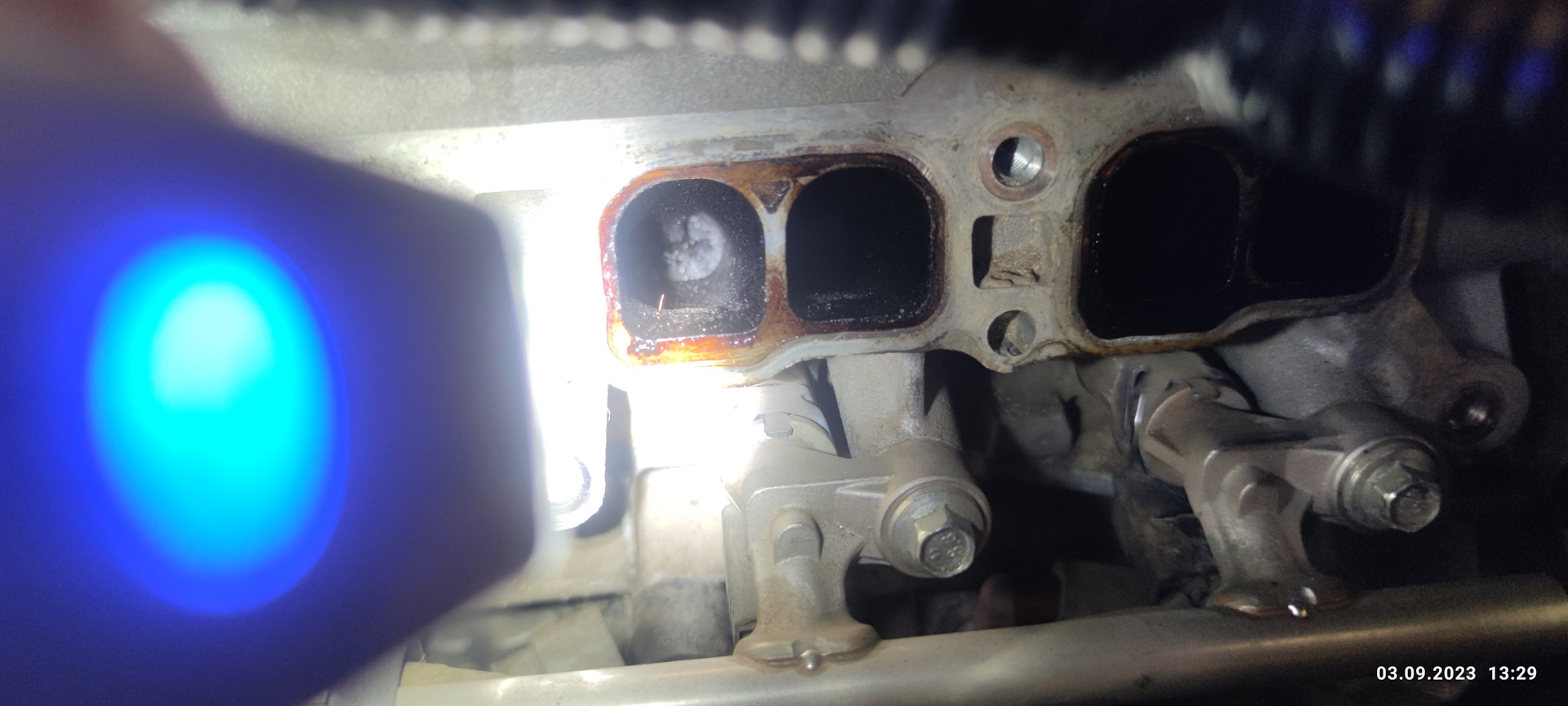

Решил для профилактики почистить форсунки с разбором (ни разу не делал этого), обычно делал без съёма. Расписывать как разбирал не буду, потому что все легко и понятно. Сначала чистил 2 и 3 камеру, после закрыл клапана, чистил 1 и 4 камеру.

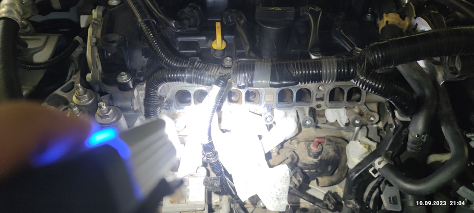

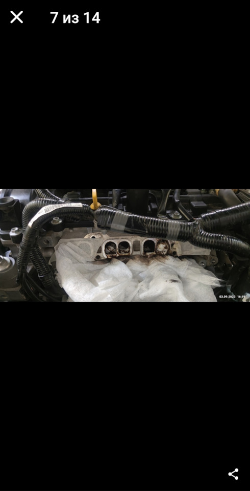

Пробег 145 т.км. нагар на стенках и на клапанах конкретный

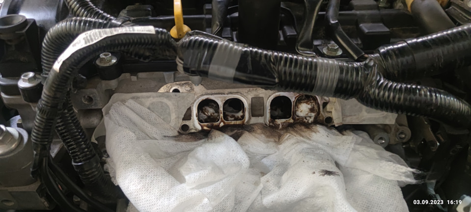

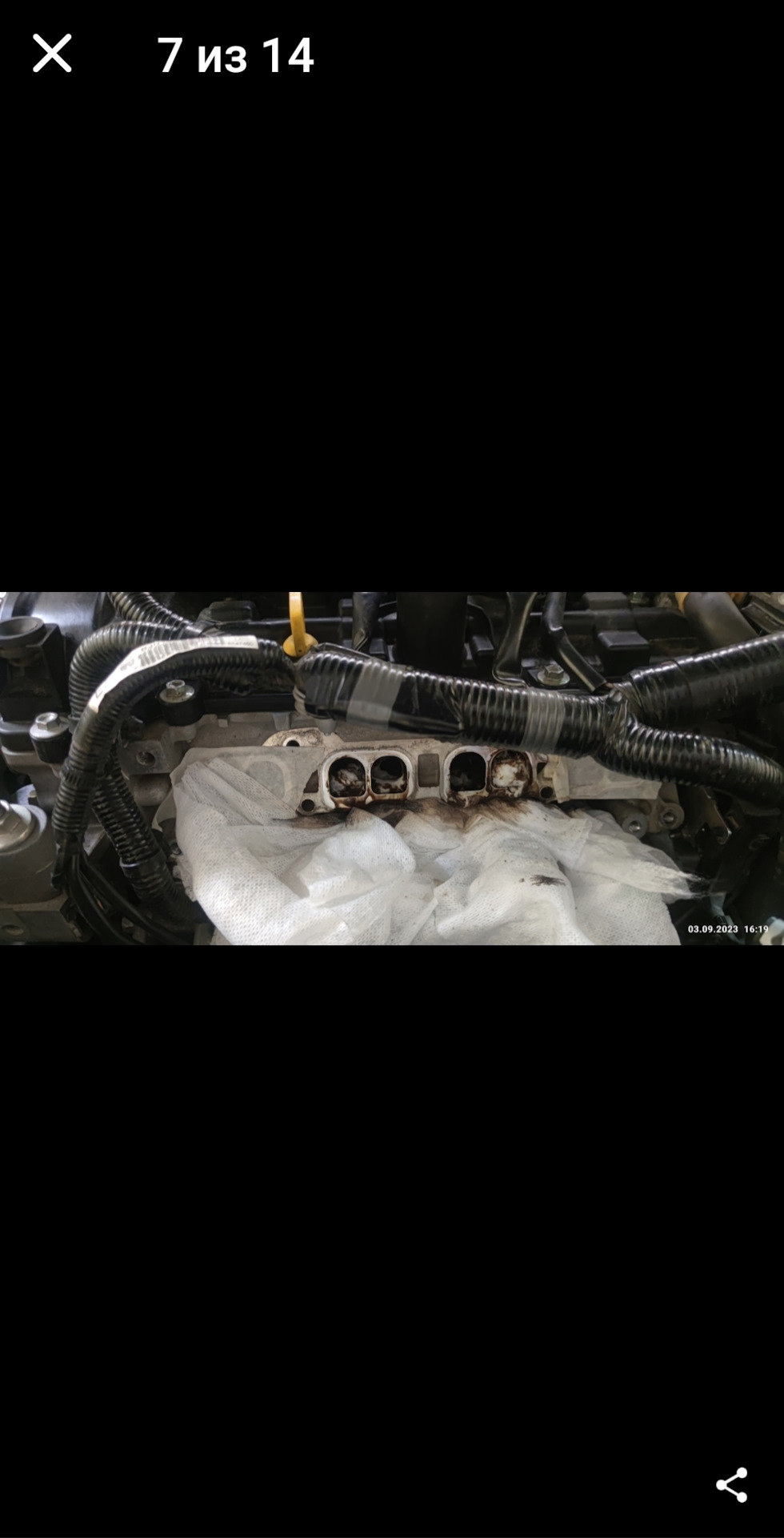

Вот еще фото. Так сказать особенность прямого впрыска
носики форсунок тоже засраты нагаром
Колодцы впуска и клапана чистил Валерой, ушло два балона, также для промывки после использовал очиститель дроссельно заслонки. Попутно пока пена делала свое дело почистил коллектор, а также дроссельную заслонку.

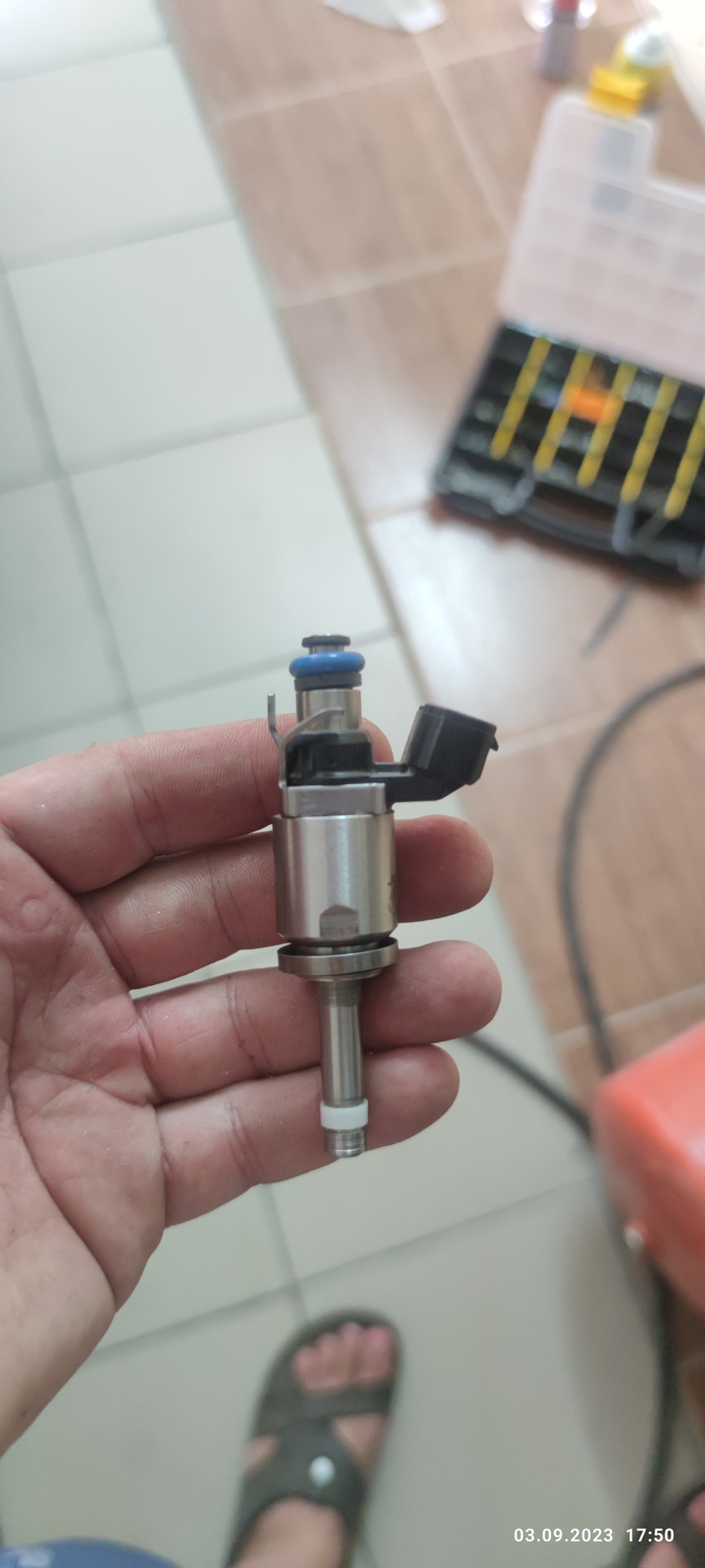

форсунки после съема, сразу опусти в Демексид, чтобы откисали, хватило пол часа чтобы весь нагар отъело.

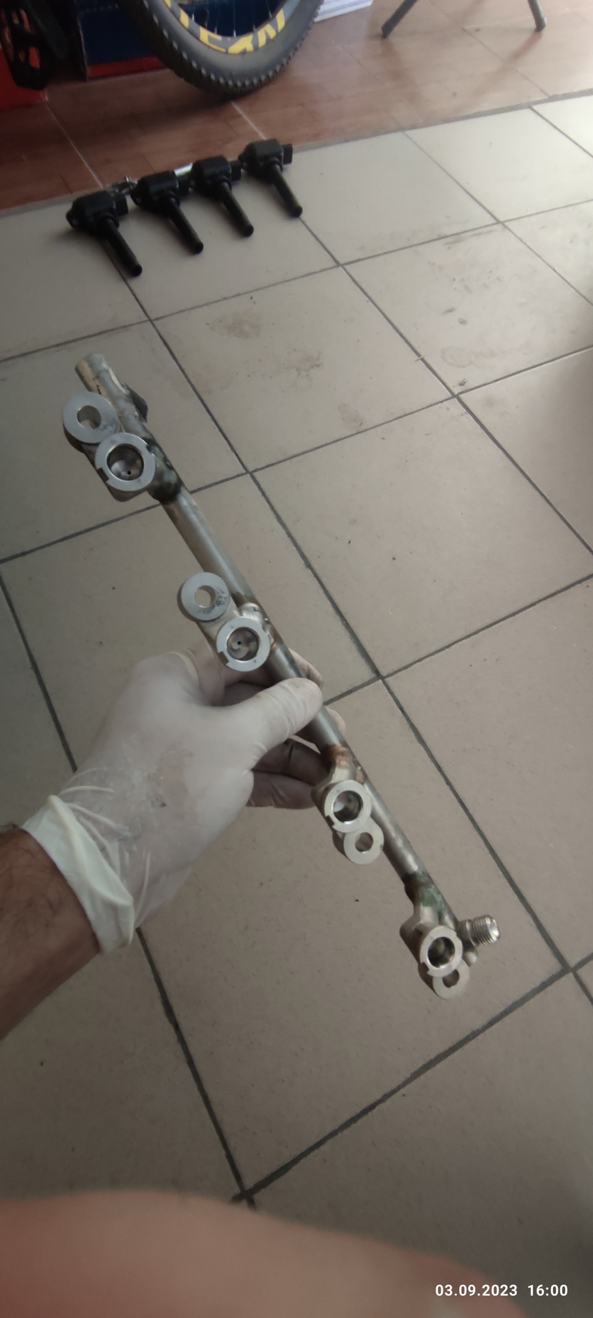

Также почистил рампу, грязи и постороннего мусора небыло.
Потихоньку откисают, Валера в деле )))

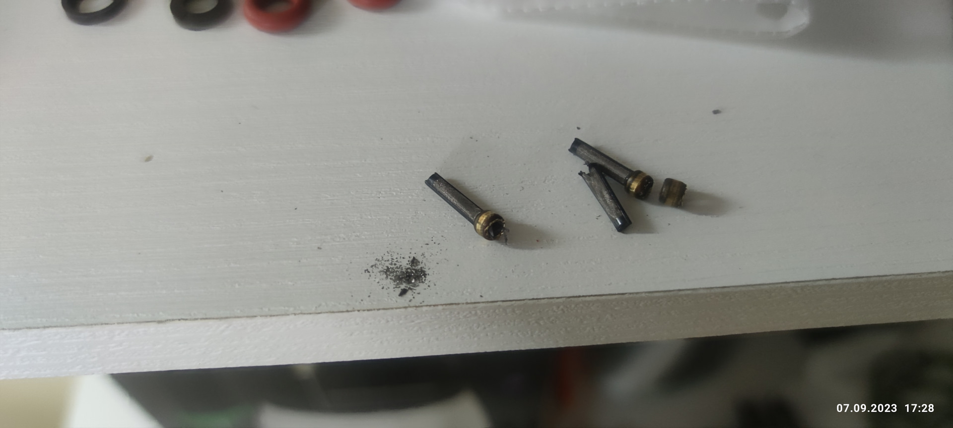

Дальше стал разбирать форсунки, менять резиночки, тефлоновые колечки и фильт.ры сеточки. Для этого покупал ремкомплект на 4 форсунки HRP50113250. И вот тут меня ждал сюрприз, обычно при описании подобного в ней была и топливная рампа, но у меня она была чистая.
Если приблизить фото то можно увидеть металлическую стружку, вот этот сюрприз. Все фильтрики были наполовину ей забиты. Хотя ошибок по машине небыло, все работало четко
А Это содержимое одного фильтрика, высыпалось только половина. Металлическая стружка, смотрел видосы по этому поводу, у многих скаев после 100т. пробега вот такая хрень, говорят что ТНВД виной всему.

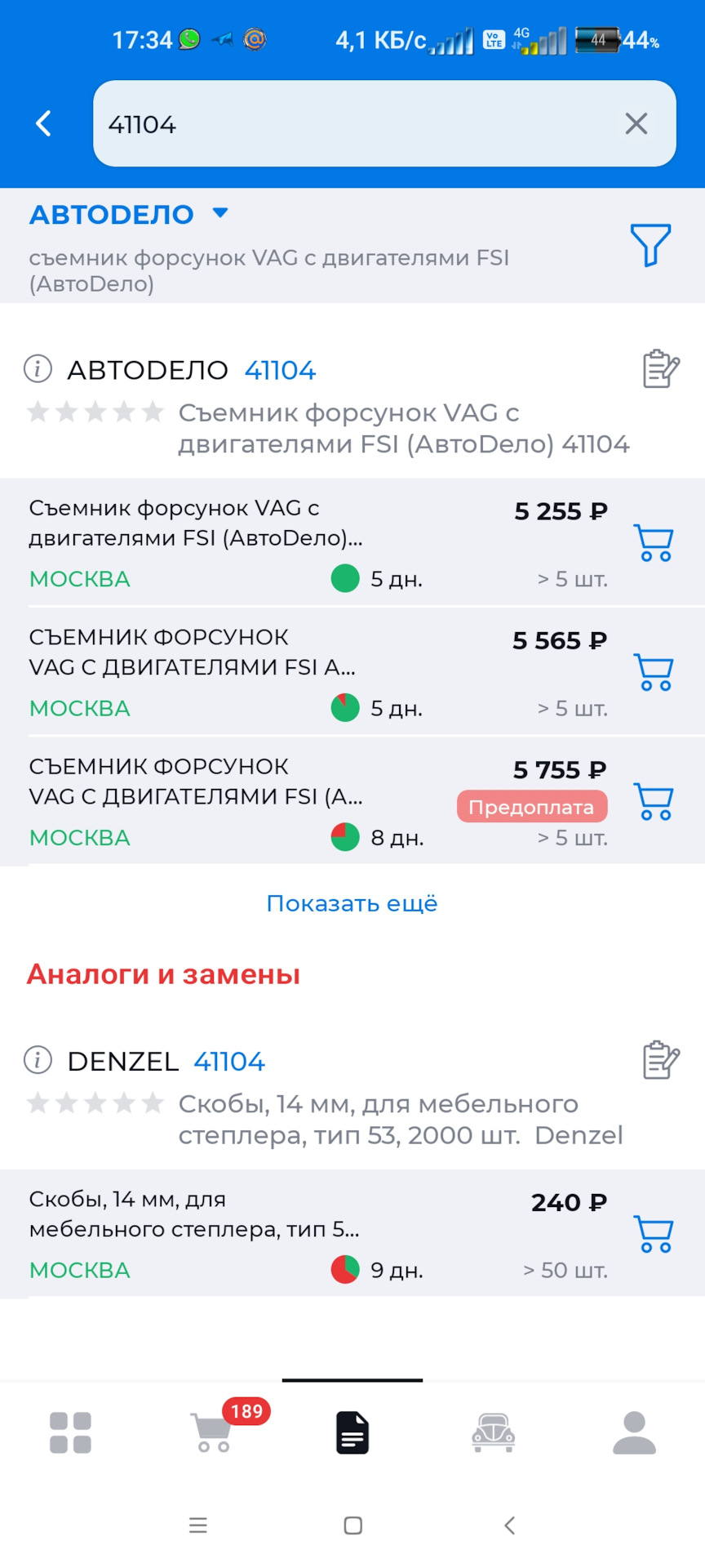

А как потом новые тефлоновые кольца надеть на форсунку? Приспособой или можно без нее?
Вот, автодело, съемник форсунок. Там в наборе всё есть

Ну если клапана закрывать, то не попадёт. Я сначала чистил 2 и 3, после закрыл их и чистил 1 и 4
Получается закрыли так, как на фото. Но в каком-то положении ВМТ и НМТ какие-то клапана открыты или закрыты. Нехотелось что вся грязь на поршнях оседал.
Я палочками пользовался, выкручивал свечи, вставлял палочки и крутил коленвал, чтобы понять какие закрыты, какие открыты
