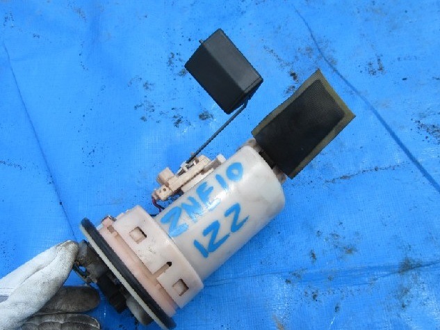

Но приобретением одного ДВС с АКПП не обошлось. Приобретались:
Подушки ДВС 1ZZ
Полуоси для 1ZZ
Ступицы в сборе от 2ZZ с дачками АБС
Радиатор от 1ZZ
Патрубки системы охлаждения
Корпус от воздушного фильтра с датчикам от 1ZZ
Блок АБС от 1ZZ (Toyota OPA)
ГУР от 1ZZ
Топливный насос, который не подошел.
Селектор АКПП + трос для подключения к АКПП.
Панель климат- контроля от Е120
Печка в сборе с датчиками и серво-приводами.
Ну конечно же НОВАЯ проводка — ВСЯ:
КОСА телевизора, та что для подключения Фар и всего что в моторном отсеке.
КОСА ДВС
Проводка Салона — это под торпедой и по салону
Проводка в 4 двери
Блок управления ДВС -ЭБУ для 1ZZ
Приборная Панель
Покупался главный тормозной цилиндр и педаль тормоза- Не пригодились. (((
