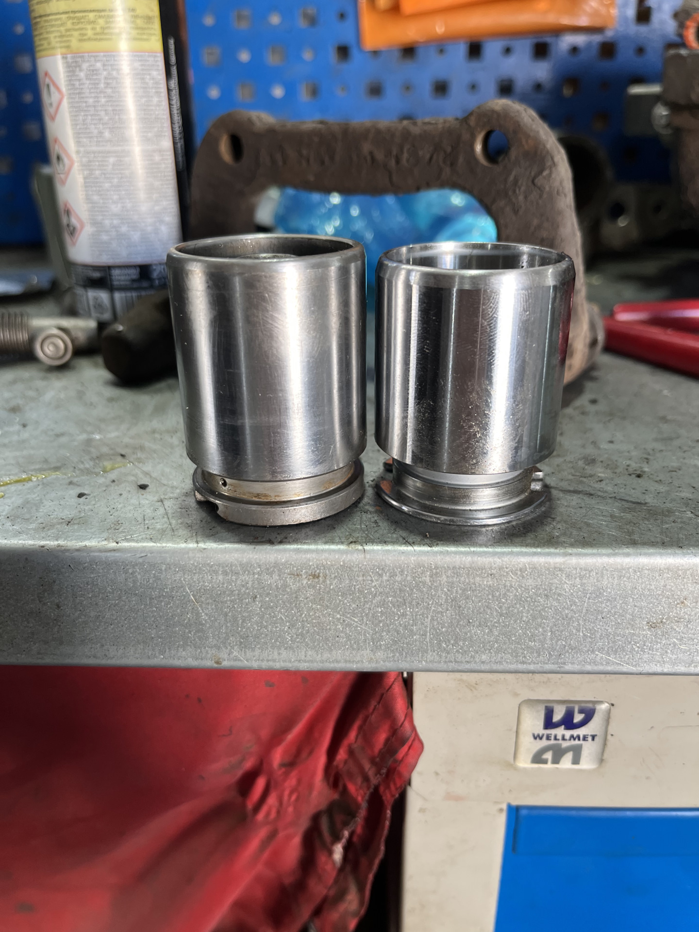

Пришло время обслужить задние тормоза
Перебор суппортов, новые диски ate, новые колодки ate.
Суппорта были заклинившие, поело диски и колодки нормально. Все дело было в порванных пыльниках поршня.
Поршня не подошли, оставили старые, но они норм. Внутренний шток у покупных суппортов не подходил чтоб переставить механизм.
Тормозуху доливал свою же TRW. Купил еще смазку trw pfg110, но не пригодилась, достаточно было комплектных.
После всех процедур ручник не заработал, пара пара пам… Надо было брать все таки суппорта от еврея)
P.S. Теперь вопрос, если покупать суппорта от еврея, подойдут ли штатные колодки и диски? Ну хотя бы диски)
P.P.S. Рассухарили язычки суппортов (за которые тянут тросы ручника), одно теперь идеально ставится, у другого трос растянут, надо будет покупать троса)

Если перебрать пол суппорта то конечно не заработает. Клинит та часть из которой поршень выкрутили.
Шток в поршне тоже перебрали, завтра буду с натягом ручника шаманить в подлокотнике. Когда проблема появилась я похоже плашку ручника увел и теперь в той части ручника что идет к суппорту нет натяга. Как сделаю отпишу в бж

А почему еврейские суппорта шляпа?
Потому что у них диаметр поршня меньше, чем у lucas
На лукасах и на ниссинах одинаковый диаметр поршня 38мм
Чем докажешь?
Тут в посте есть фото обоих
Где написано что это с еврея поршень?
На фото родной лукасовский поршень и неизвестно от чего…
Avdey45
Для информации, чтобы уже сильно не напрягался…
У Лукаса — 38мм, у Еврея — 34мм.
