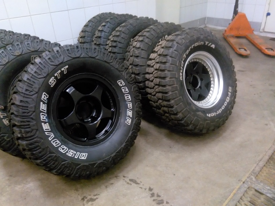

Всем привет. Снова… Всмысле не опять, а снова по новой… Почти дописал всё то, что хотел сказать и комп глюканул. Теперь по-ходу пост будет о другом))) Самсунг гамно. Причём унылое. Убеждаюсь не первый раз…
Вспоминаю фильм *управление гневом*))) Уууусааанаааа…
Второй раз я всё это не повторю(

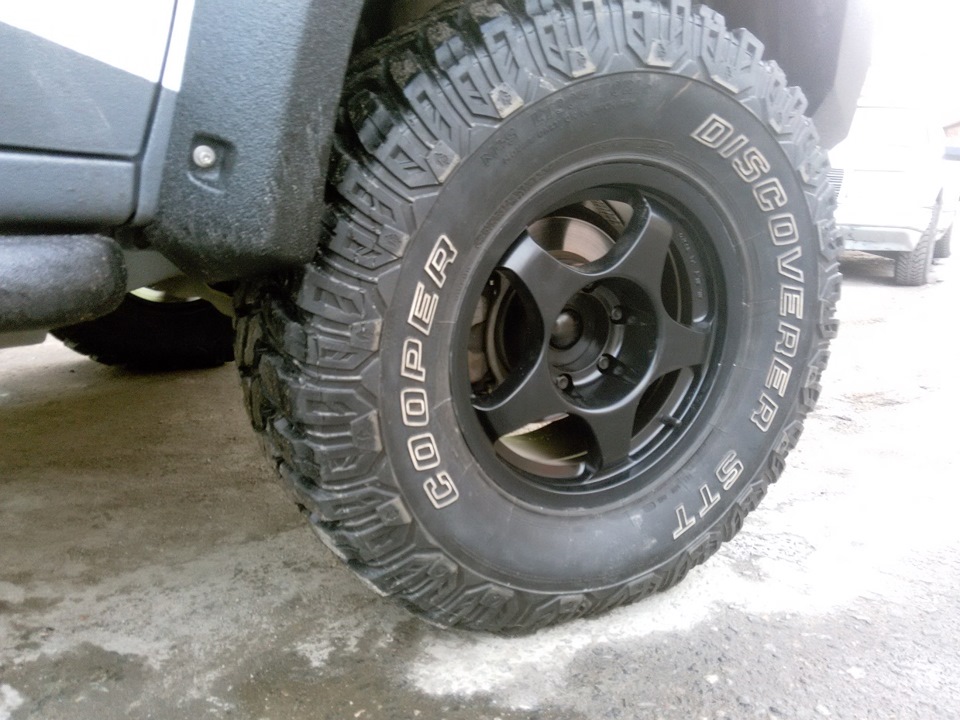

Я доволен как слон внешним видом, управляемость нет…Нужно на стенд рег-ки углов…
Даже к вылету +10 нолевой- огромная разница…
Ну и собсно фоты как это выглядит
Как бы это странно не звучало)) но мои диски OZ, нравятся мне больше)) чем диски Макса Маверик родственного происхождения Lodio drive 4x4

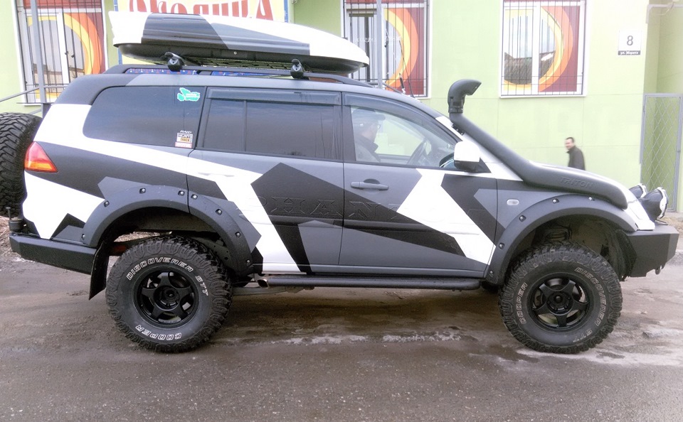

Ну и на машине))
Ну теперь можно точно сказать- лето не за горами)))
Всем удачи)

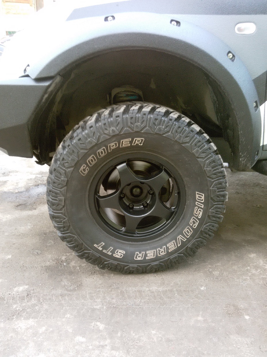

Чисто внешне- меня уже не раз упрекнули, что колёса маленькие. Будет возможность- поставлю машину на сток, для разнообразия)))*показывает язык*

Круто! На машине вообще огонь смотрится! Мои Вам с кисточкой!
Пасиб)
Резина и вся машина — огонь!
Пасиб)
Хорошо смотрится. Надо было для фото поставить спереди одно колесо, а сзади другое, для наглядности.
Блин ну как же диски внешний вид меняют. В прошлом сезоне на той же резине, но с другими дисками твои колеса не смотрелись маленькими. А тут на тебе реально выглядят маленькими.

Критикам :), это у нас арки большие, а не колеса маленькие.
Когда сам меняешь колеса, кажется что оно вообще от грузовика типа "газона".
80 см в высоту это вообще-то высота письменного стола.
А поставишь на машину, кажется маленьким.
Обман зрения…

Скорее всего широкий угол объектива искажает перспективу на третьей фотке. Кажется, что колеса реально маленькие.
Это не обьектив)) это телефон)))
А вообще- не колёса маленькие, это машина большая=)

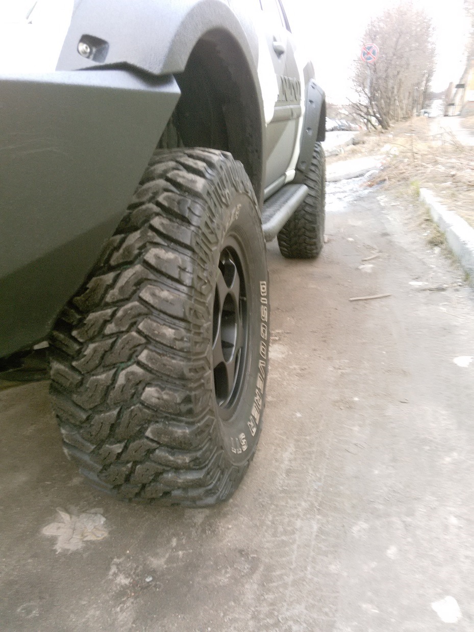

Нихрена не понял, но купера за 8 тыщ асфальта потеряли 2мм а гудричи затираются через шашку))
Боливар вперед)))
Дык о том и речь, поездил я на охотах нонче весной на стт, и, влюбился;)!
Едут! Да еще как! Про терки на асфальте, ну что же, посмотрим-отпишимся…
Та фигня всё это. Из 16 мм 2 за 8 тыщ- это того стОит. БФГ реально как то не фонтан. По езде, я на своём комплекте не заметил. Год откатал-продал. А у Макса смотрю- и бьют колёса здорово, и износ не нормальный… Ну а едут…уж точно не лучше купера.
Я не понял по тексту: "Я доволен как слон внешним видом, управляемость нет…" (с)?
У меня отбалансировались колеса все до 100 граммов (одно хуже -на запаску пошло), едет машина как влитая до 140, правда на скорости выше 100 в дождь, даже с загруженным задком, не любит колею (на КАДе пару раз попадал/проверял), лечится включением полного привода и мозга;), а так проблем с управляемостью нет вроде, но у меня колеса ~32", может в размере дело?
И в размере и в вылете. У меня сейчас покрышка шире стока на 40мм и вылет диска на 40мм.
Машина получилась СОВЕРШЕННО другая.
Сделаю развал- посмотрим… Разница с *зимой* не очень большая, но управление после шинки- сильно отличается.
