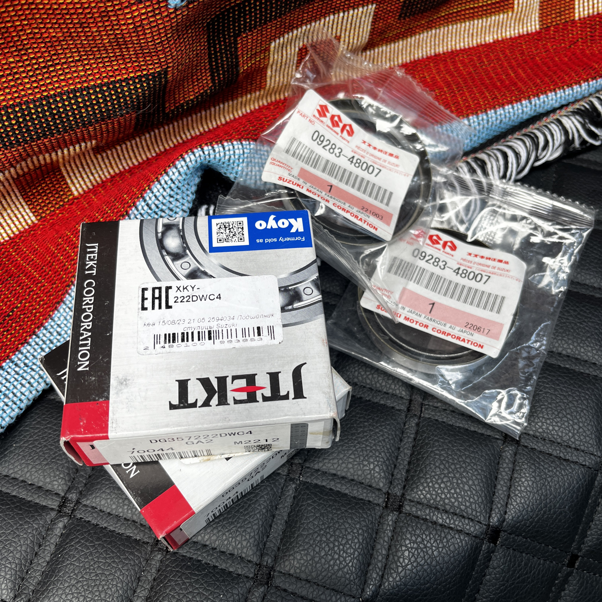

Запчасти на фото: 0928348007
Всем доброго дня. Столкнулась с такой трудностью. Не знаю какие поставить упорные кольца. Оригинал не сильно дешево так сказать, напишите или поделитесь статьей. Кто что ставит.
На руках пока что только сальники и подшипники.
Комментарии 7
Сперва нужно узнать какого типа запорная втулка стоит. Заглянуть в отверстие датчика скорости. Если ротор АБС узкий с острыми краями, то значит съёмный.
Лет 5 если не больше ставлю на место запорную втулку снятую сьемником, а теперь снимаю зубилом. Полёт нормальный. Опасения что полуось выйдет на ходу развеиваются при снятии втулки. Ох не просто это, сидит мертво.
Ни в коем случае не навязываю, просто делюсь, как деляю я. А прошлую замену поставил не стандартный подшипник. Коуо — ходит маловато, с новья имеет приличный люфт и стоит сейчас, по моему, неоправданных денег.
Чёт койо у меня на три года хватило, поставил на пробу suffix
43485-77E51 втулка под кольцо abs, по нему аналоги, самый недорогой sat и к нему кольцо abs свое снять, если оно цельное, то вот номер кольца abs 56451-77E00.
Спасибо огромное
если кольца нет, то можно купить б/у на фарпосте. Там они по 1500р за штучку бывают. У эскудиков/витар такие же были
По vin-номеру Exist что выдаёт (оригинал)? Аналоги там же.
Есть два варианта: с ABS-кольцом и без него.
