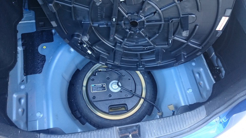

Прошли очередные затяжные дожди. Наступила сухая и теплая погода…Еду по городу с открытым окном, решил выбрать другую музыкальную папку в мультимедии, и, вдруг, притормаживая перед лежачим полицейским, слышу-журчание воды под ногами! У меня конечно была омывайка в багажнике, но она явно не могла так журчать и переливаться! Также не мог переливаться бензин в бензобаке, вывод: где-то есть посторонняя вода.

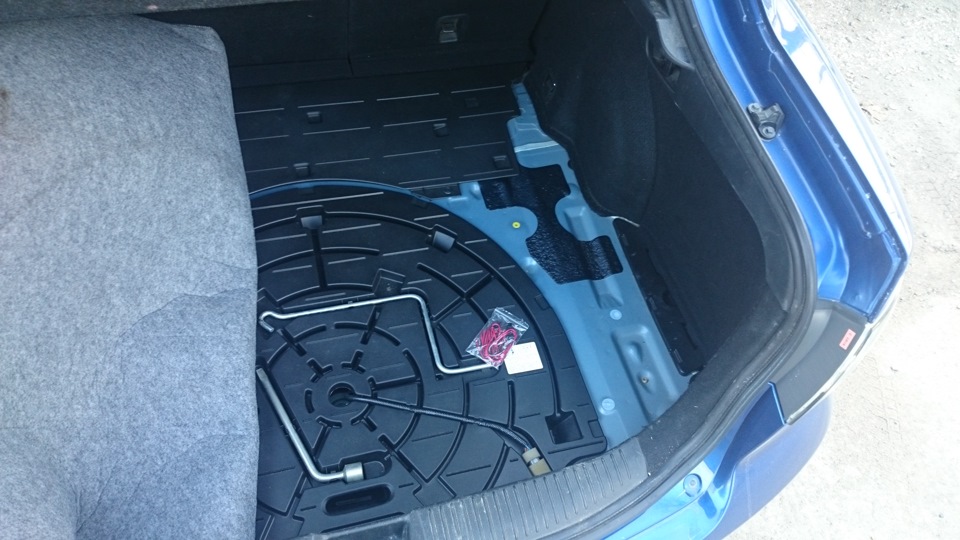

Вечером начал шерстить форум и почти сразу нашел, казалось, ответ на интересующий меня вопрос. Вода скапливается в нише для домкрата и для запаски. Уплотнительные резинки и швы багажника, особенно под фарами, теряют со временем свою герметичность и пропускают воду в дождливую погоду. Что ж, вечером в сумерках идти смотреть багажник было не актуально, провертелся всю ночь в ожидании утра:)
Встал пораньше перед службой, вооружился губкой, шприцом и выдвинулся к машине:) Разобрал багажник, добрался до этой самой ниши, и что же я вижу там:

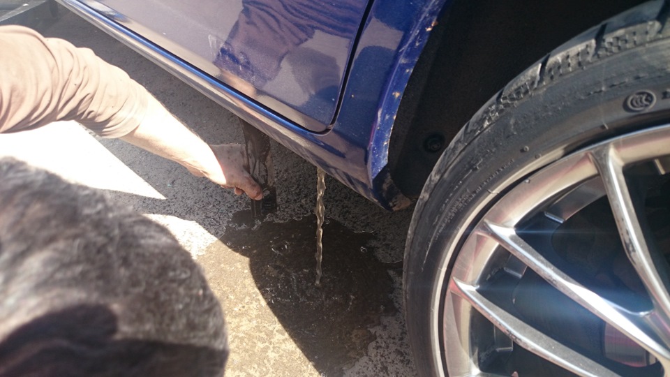

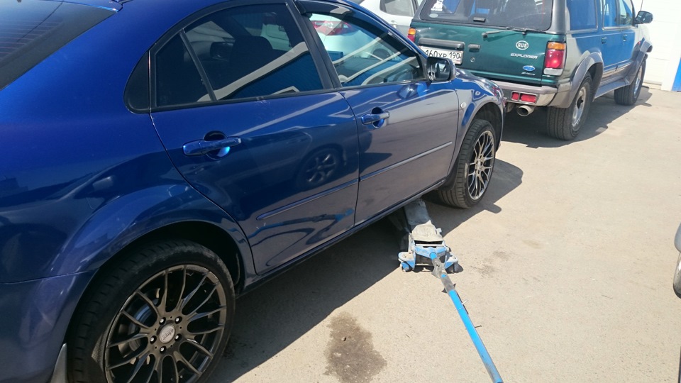

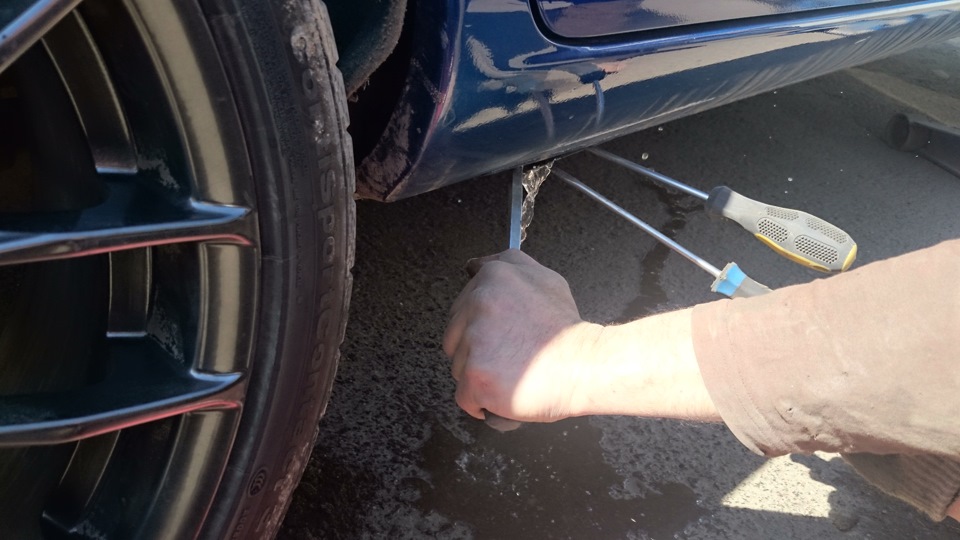

Все абсолютно сухо! Первая мысль: может за ночь высохла, испарилась? Быстрее сажусь за руль, газ-тормоз, вода опять журчит…Расстроенный в обеденный перерыв заезжаю к знакомым кузовщикам, те прямо на улице домкратят машину, снимают заглушки с порогов и…
Что за ?! С каждого порога вытекло по литру воды! Не стали закрывать заглушки, сказали чтобы покатался так, чуть-чуть подсохнет, а вечером к ним.

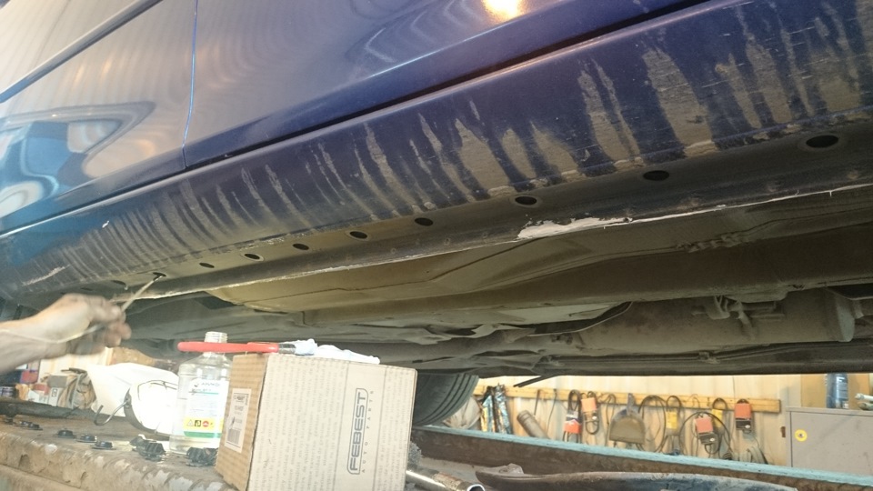

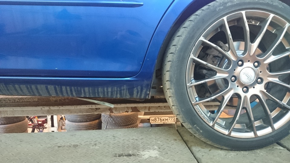

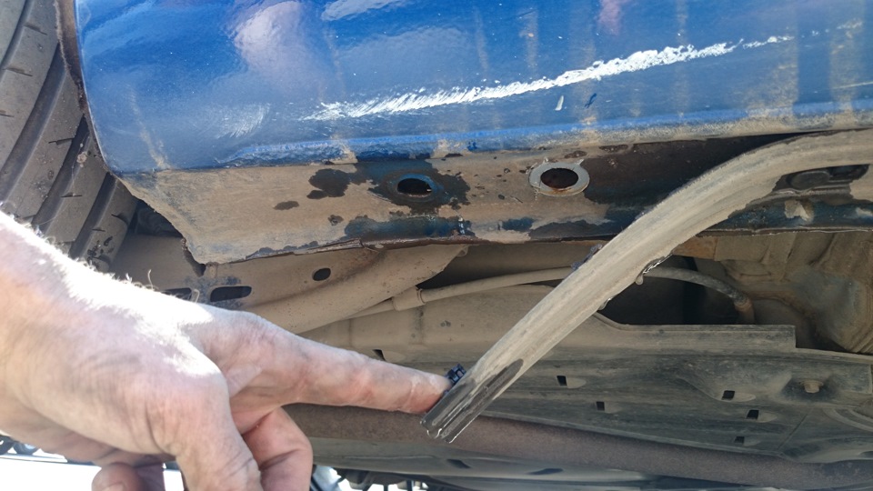

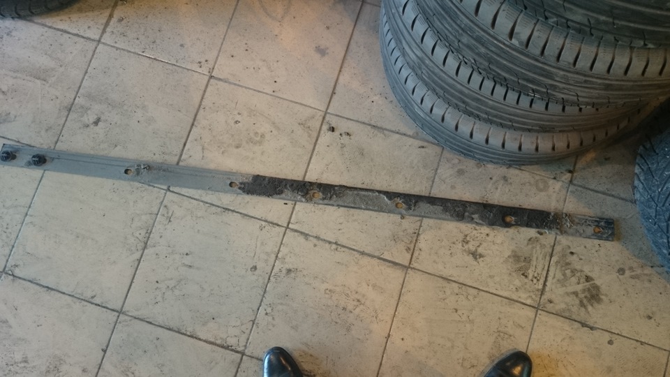

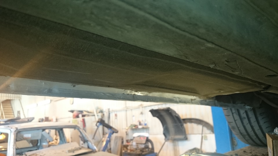

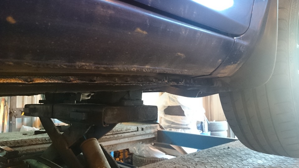

Вечером приехал, подняли машину на подъемнике (пришлось заезжать задом, занижение дает о себе знать), сняли накладки с порогов

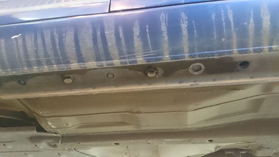

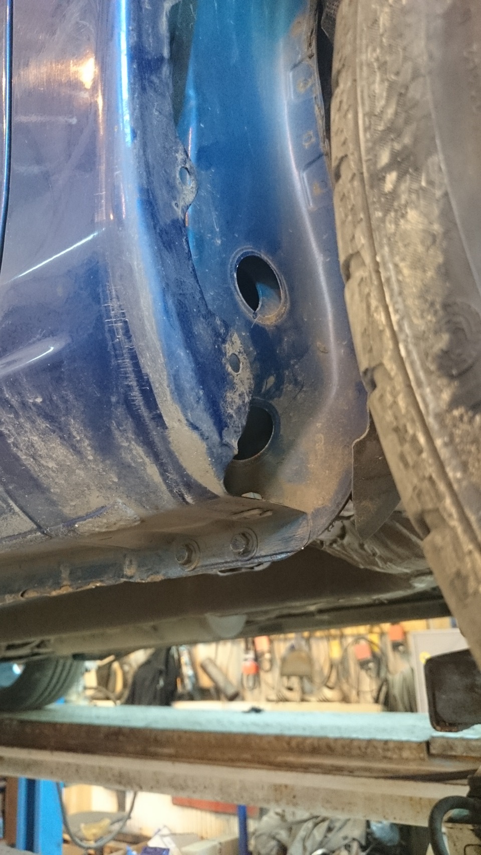

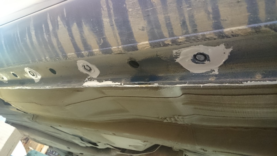

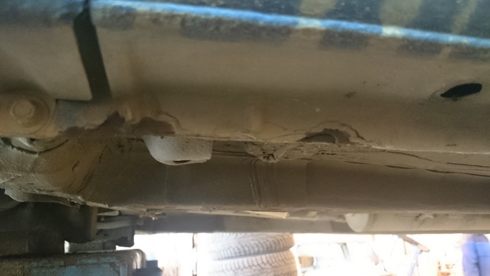

Все обезжирили, зачистили. Вот они проблемные места:

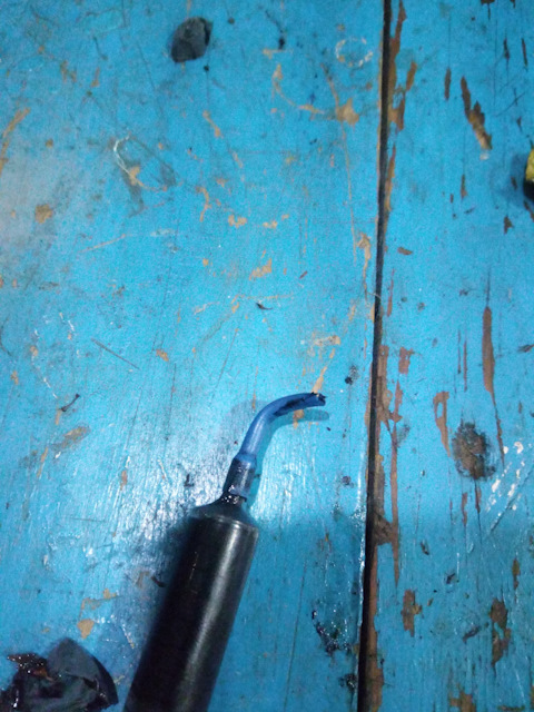

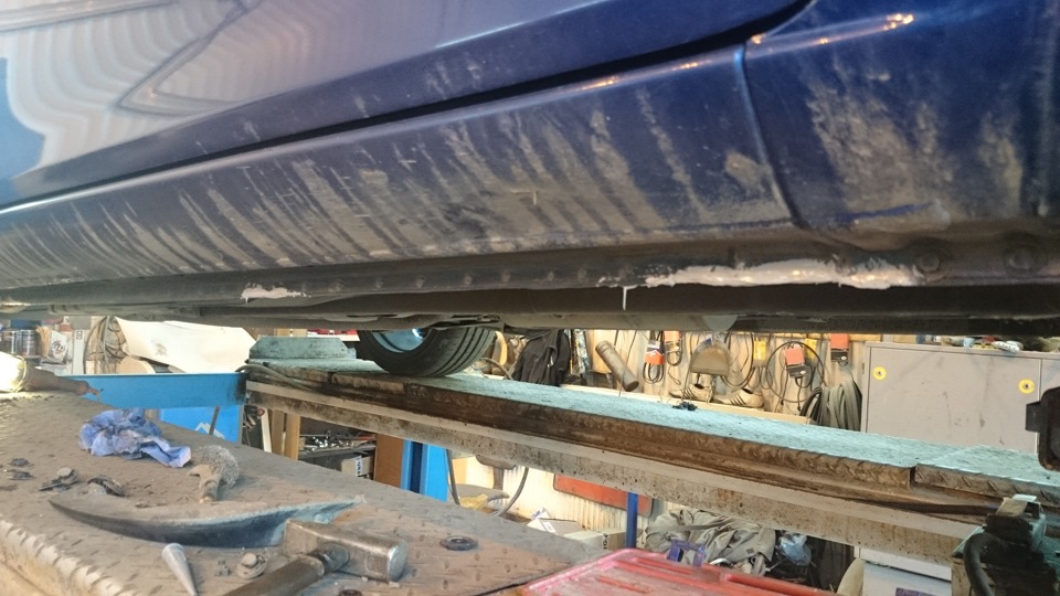

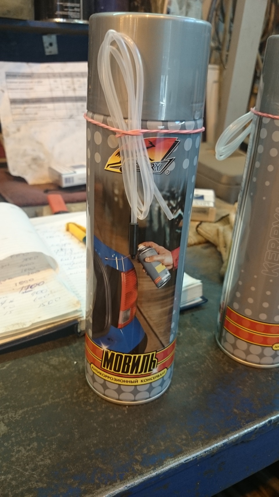

Заглушки под передними крыльями и небольшие щели в порогах в следствие коррозии. Итак, решение проблемы: Залили внутрь в большом объеме раствор по названием "Мовиль", прошли все герметиком, особенно со стороны днища:
Ну и в конце чуть-чуть подкрасили аэрозольной краской
Работа по времени заняла 2 часа. Надеюсь, проблема успешно устранена, осталось дождаться следующих дождей:)

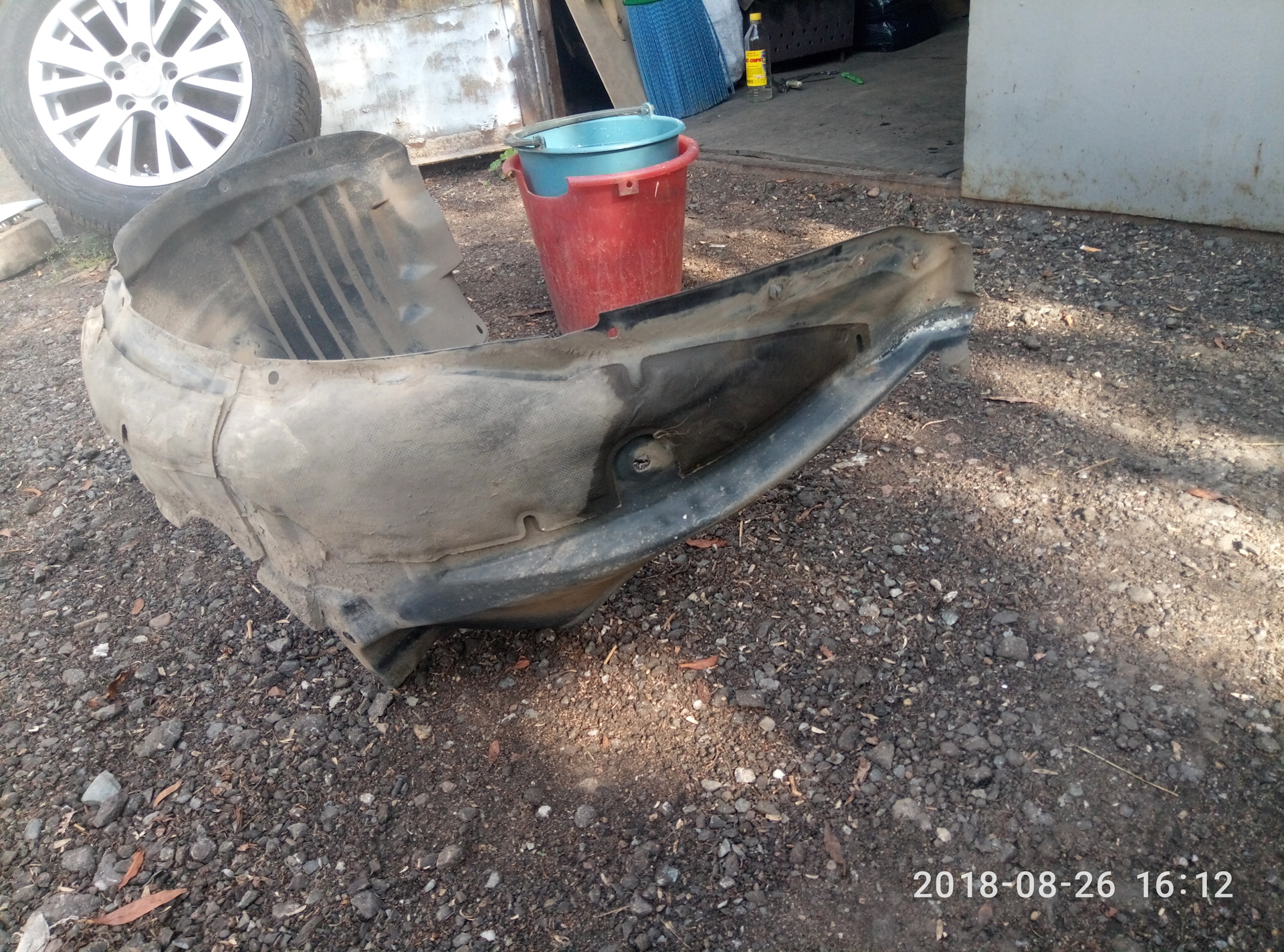

На пластиковом подкрылке не было заводской шумоизоляции, как у меня?
Уже не помню
ИМХО, есть одна существенная ошибка — герметик!
Для того, чтоб слить воду с порогов, достаточно было прочистить ШТАТНОЕ место дренажа — в районе установки домкрата между двух сходящихся листов есть небольшие отверстия, достаточно обычной скрепкой их протыкать (забиваются пылью, иногда заминаются неродным домкратом). На 10м фото — между 2х болтов, на 11й — примерно посредине фото буквой "с" повернутый вниз вырез. Все остальное (кроме Мовиля) лишние и опасные (герметик) телодвижения.
