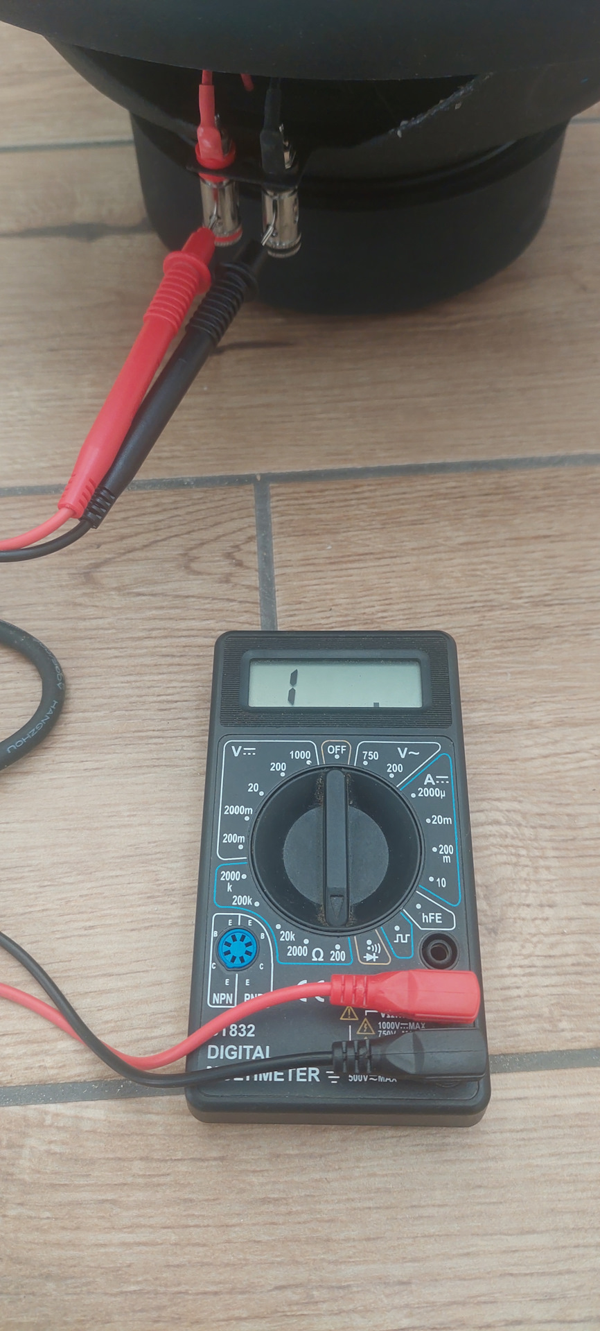

При внимательном осмотре выявил в старом себе, что подходящие провода от терминалов к обмоткам катушек отложены! Причём оба и именно минусовые🤔

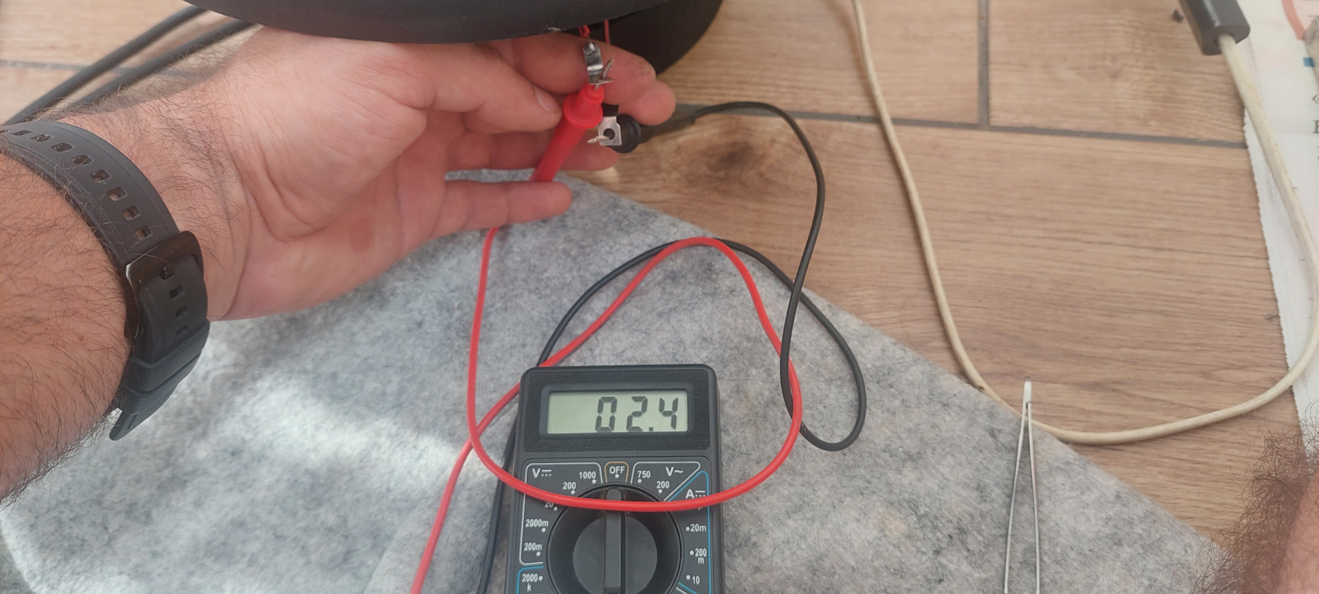

Тестер в руки и проверил сопротивление на обеих катушках:
Пошевелиш подходящие и сопротивление приходит в норму!

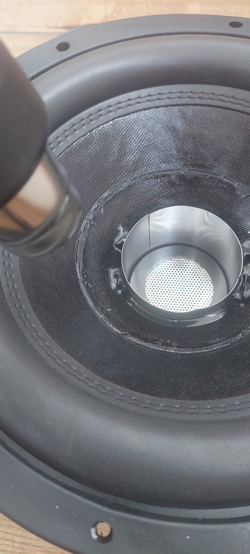

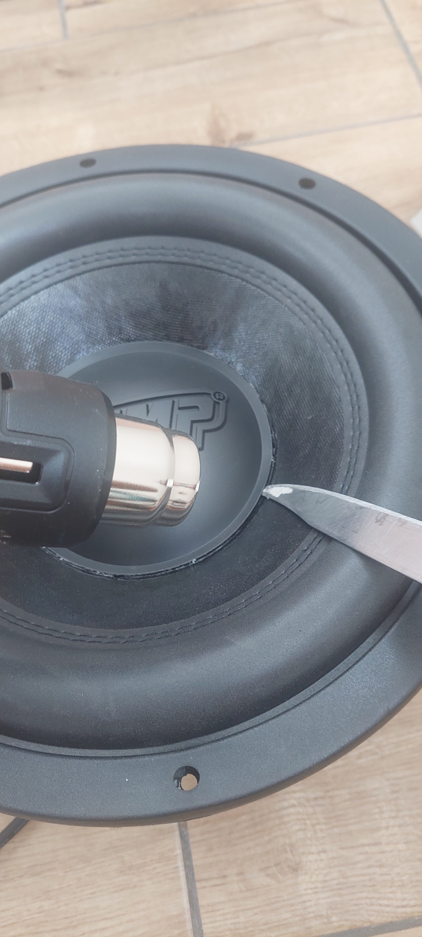

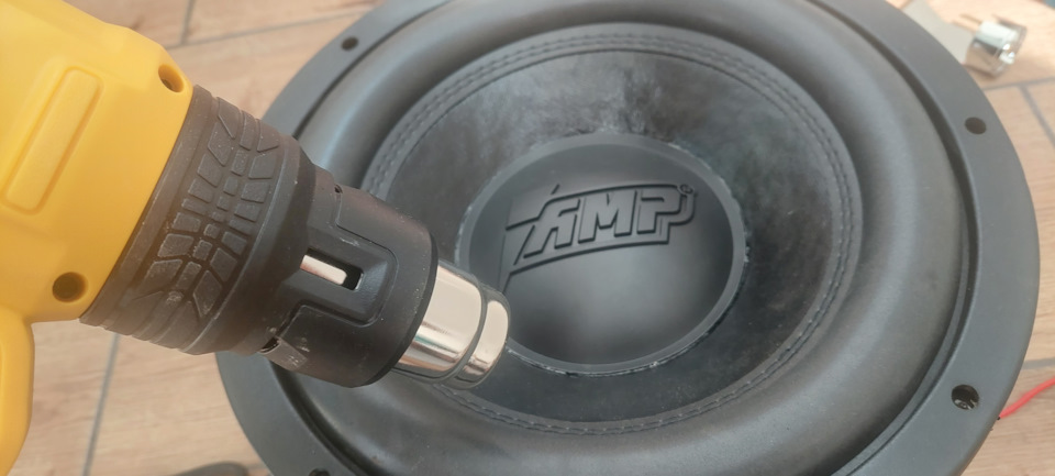

Есть 2 варика разборки саба:
1й строительным феном!
2й 646 растворитель предварительно набрав его в 💉
Поскольку делал всё дома выбрал 1й варик! Ещё у него есть огромный + это то что после разборки саб можно собрать обратно на родной клей!

Затем самым тяжёлым оказалось избавиться от кого-то заводского состава закрывающего место пайки подводящих к обмоткам
Можно было попробовать снять его растворитель, но шмон во всей квартире был бы обеспечен😀 поэтому опять использовал фен.
Избавился от этого гадкого состава часа за 2

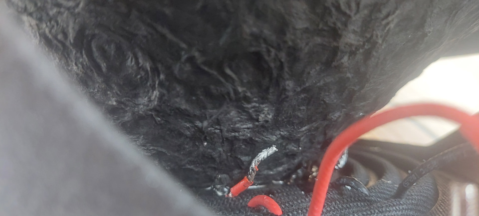

И хорошо лудим медные выводы катушек

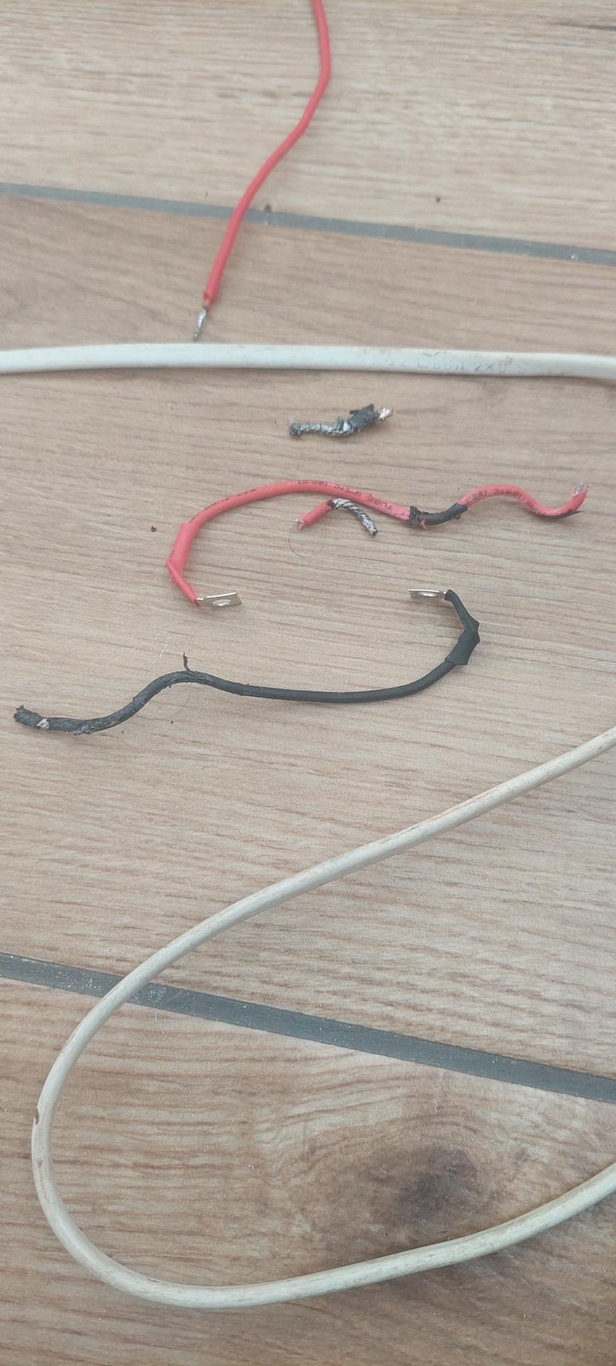

Затем отвёрткой вытягиваем старые подводящие( они проходили волнообразно через подвес)

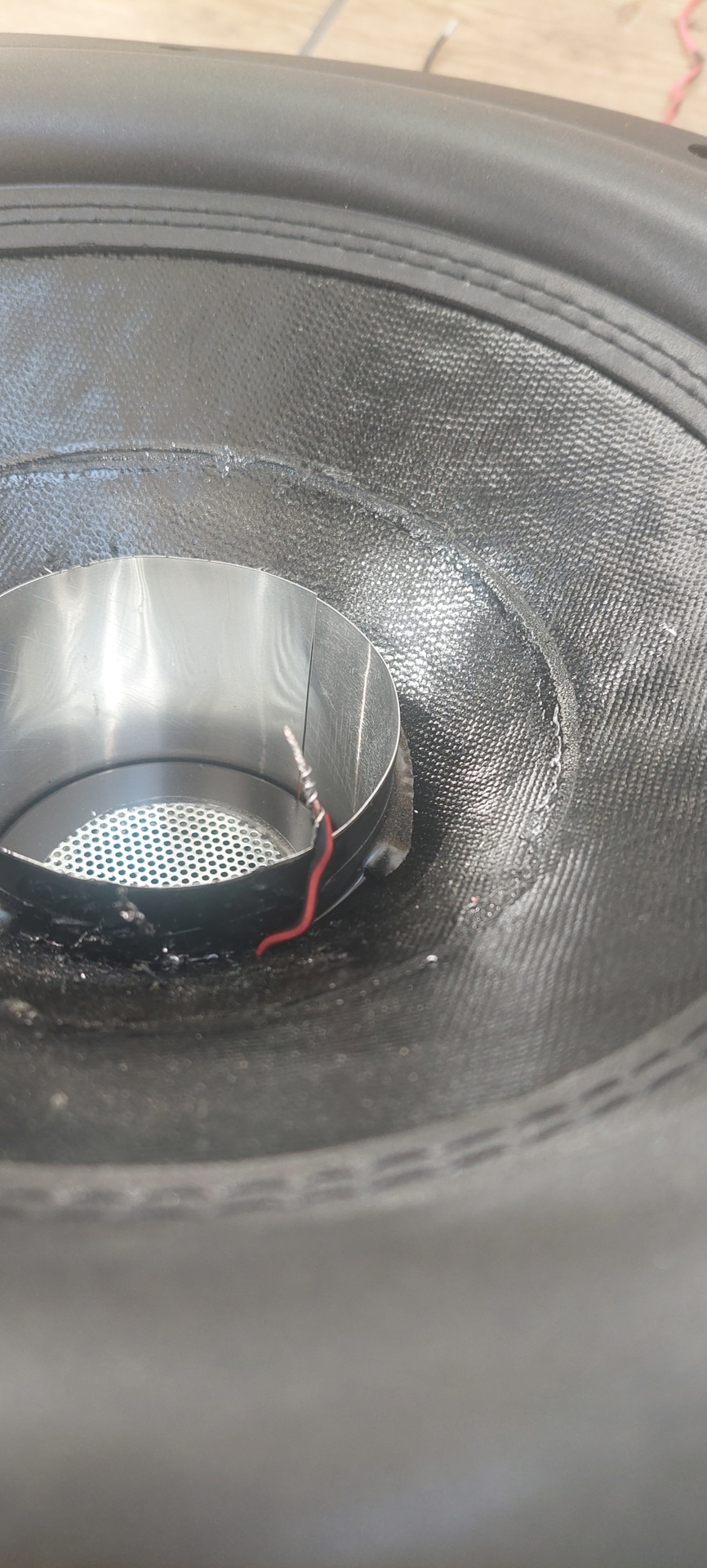

Новые провода решил подвести просто по верху! Это я уверен надёжнее чем заводская протяжка!
И в месте где подводящий провод подходил к колпачку уже имеется отверстие под новый провод! Ничего сверлить и прорезать не нужно!
Отмеряем новый провод по старому, я немного отрезал с запасом и пропускаем в имеющееся заводское отверстие
Скручиваем новые провода
Проверяем мультиметром сопротивление
Затем нужно чем-то "залить" места пайки 🤔
Я использовал термопистолет🫡
Затем опять фен в руки! Греем заводской клей который остался на колпачке и присобачиваем колпачок на место!
С момента ремонта прошло уже 2 недели и саб работает отлично!💪💣🤘
