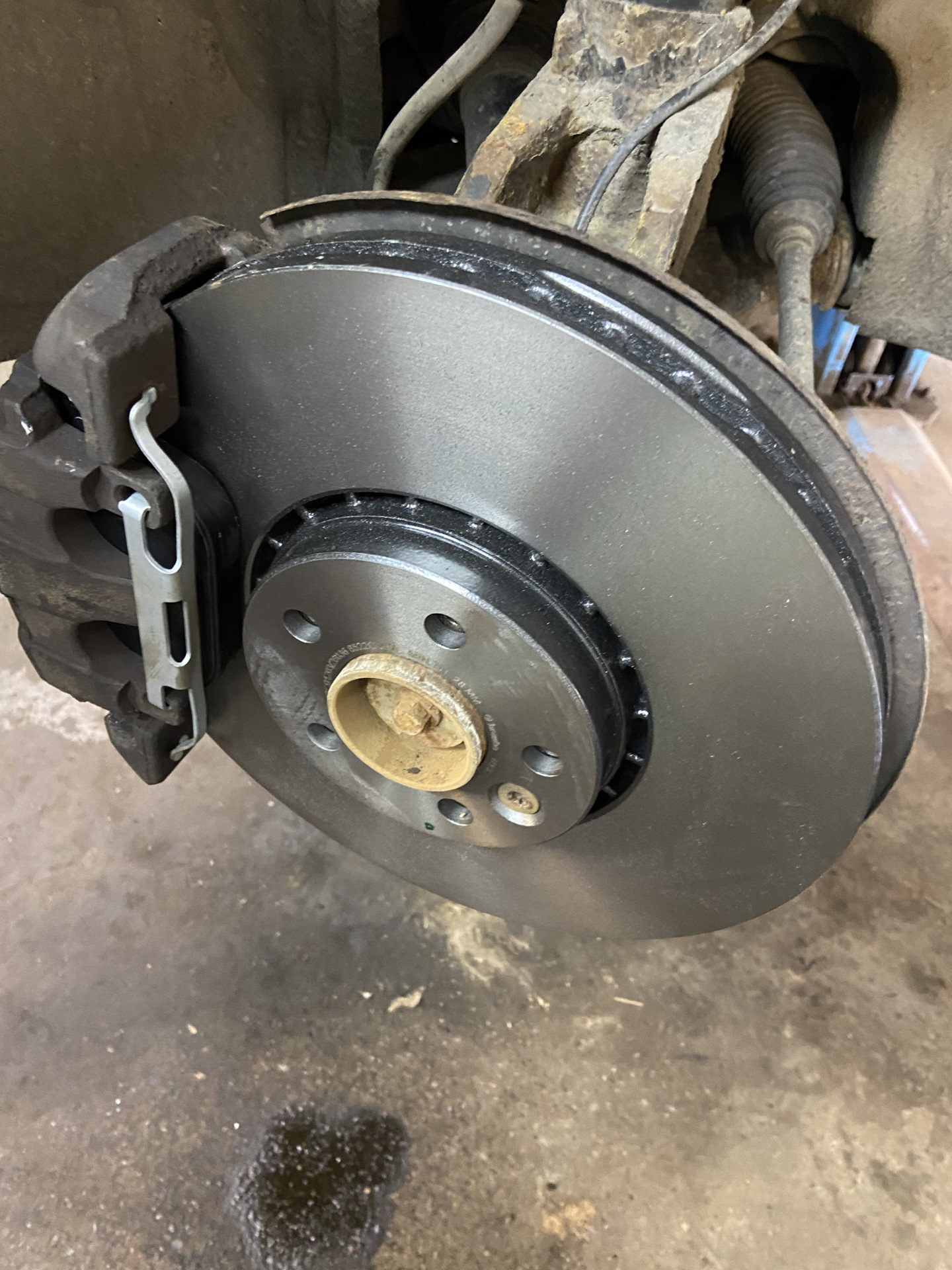

В четверг после работы при движении по КАД резко начал вибрировать руль по достаточно ощутимой амплитуде.
Снизил скорость до 60-70 км/ч. До дома оставалось 5км.
Доехал относительно спокойно.
Выйдя из машины услышал запах каленого металла. Пошел смотреть колеса — передний левый диск ощутимо горячий, остальные три еле теплые.
На пятницу записался в сервис, при осмотре выявили: закис поршень левого переднего суппорта — диски и колодки под замену. Суппорта в переборку.
Суппорт закис из-за порвавшегося пыльника — что повлекло за собой попадание грязи и влаги.
Диск не сфотографировал — но его торец был прямо красный.
Предпосылки были — вибрация руля на скорости 120-130 км на ровной дороге.
Списывал на правый опорный подшипник двигателя и рулевую рейку. Которые уже ожидают вмешательств извне. Но реальность оказалась несколько иной)
Симптом второй — после недельной стоянки в отпуске при начале движения услышал посторонний звук с того же колеса. Звук повторялся при прохождении одного оборота, соответственно, при увеличении покормит — повторялся чаще. Разогнался до 100 км, рывками оттормозился — звук исчез.

Колодки какой фирмы?
ZF Russia
Что-то типо обхода санкций в РФ от TRW, SACHS, LEMFOERDER

Только совсем рядом не стоят с обходом санкций :))) Просто какой-то китайский завод :)

Лучше пыльники взять АТЕ
