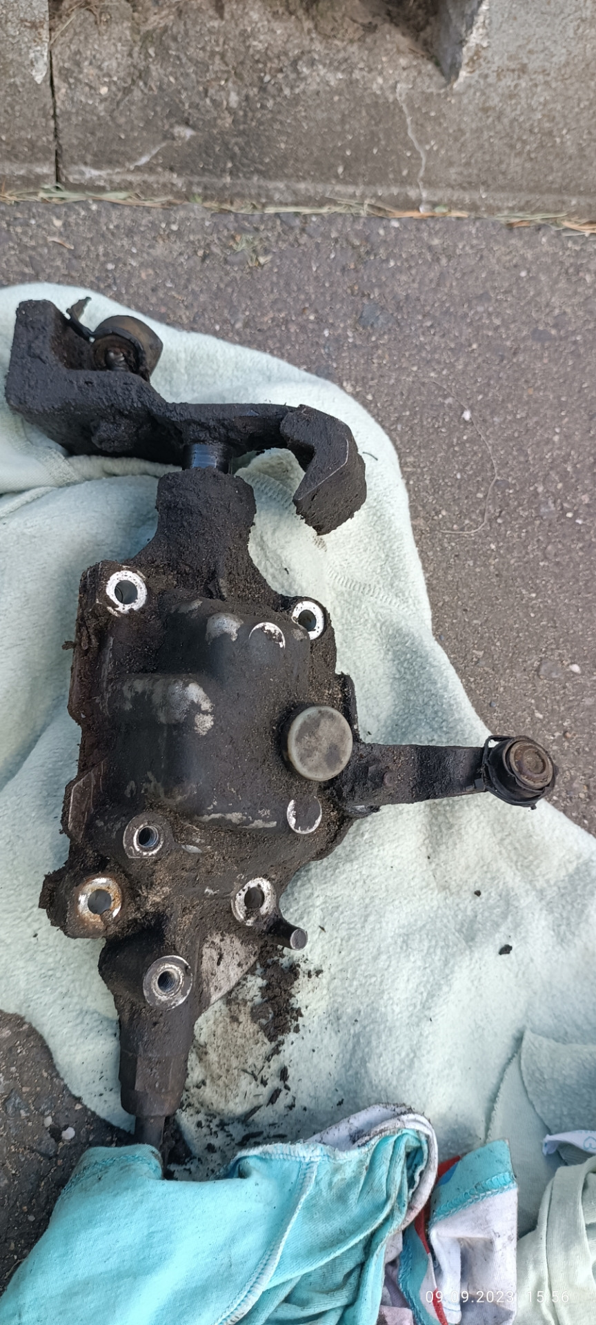

Но сальник менять надо: весь механизм во влажной грязи. Решил вскрывать. Время: с 13 до 20 с небольшим перерывом.

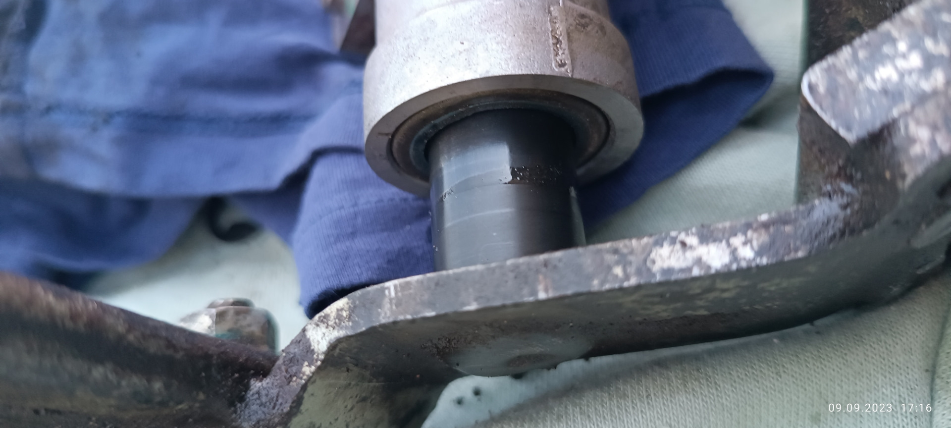

У меня было колечко незнамо откуда, чуть больше диаметр внешний, но не беда, вбилось хорошо. Не скрою: теперь чуть больше усилий надо приложить для переключения передач: колечко сильнее сжимает вал, немного туже ходит.

Лучше попытаться хорошенько почистить головы болтов, чтоб не сорвать грани, грязи может быть очень много.
Крышку чистил отвёрткой и тряпками.

Добавлю, что надо менять не только сальник, но и колечко, чтоб 2 раза на лезть, если течь не устраниться: очень это муторная работа. Ещё может течь по шву, ведь прокладки нет, герметик высыхает. У меня он рассыпался при снятии крышки.
Кстати, грязь, которая на шестернях в коробке оказалась, попытался пинцетом достать, а оставшуюся смыл маслом, влив на шестерни со шприца под давлением.

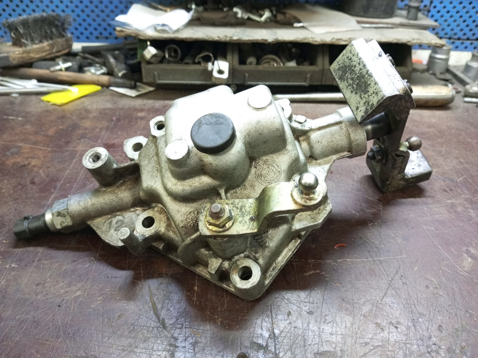

Также добавлю, что положение механизма при сборке, должно быть таким, чтоб он работал в две стороны, это при положении нейтрали рычага переключения передач. На фото подробно. Только общее фото не сделал :(
Герметик я серый взял, только такой у меня был. Думаю, пойдёт.

Оригинальный сальник с пыльником, кортеко без него. На проальбеа пишут, что пыльник важен, где то в комментариях увидел, что он только хуже делает. Как думаете вы? Добавил опрос.

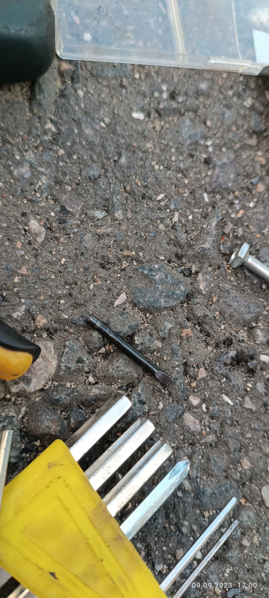

У девяти из десяти на выборке передач разрезной штифт сломан пополам. Его номер DIN1481, 4x30.
Ух ты, фортануло мне, что он живой, спасибо!

+ штифт 55253917, если старый поврежден.
