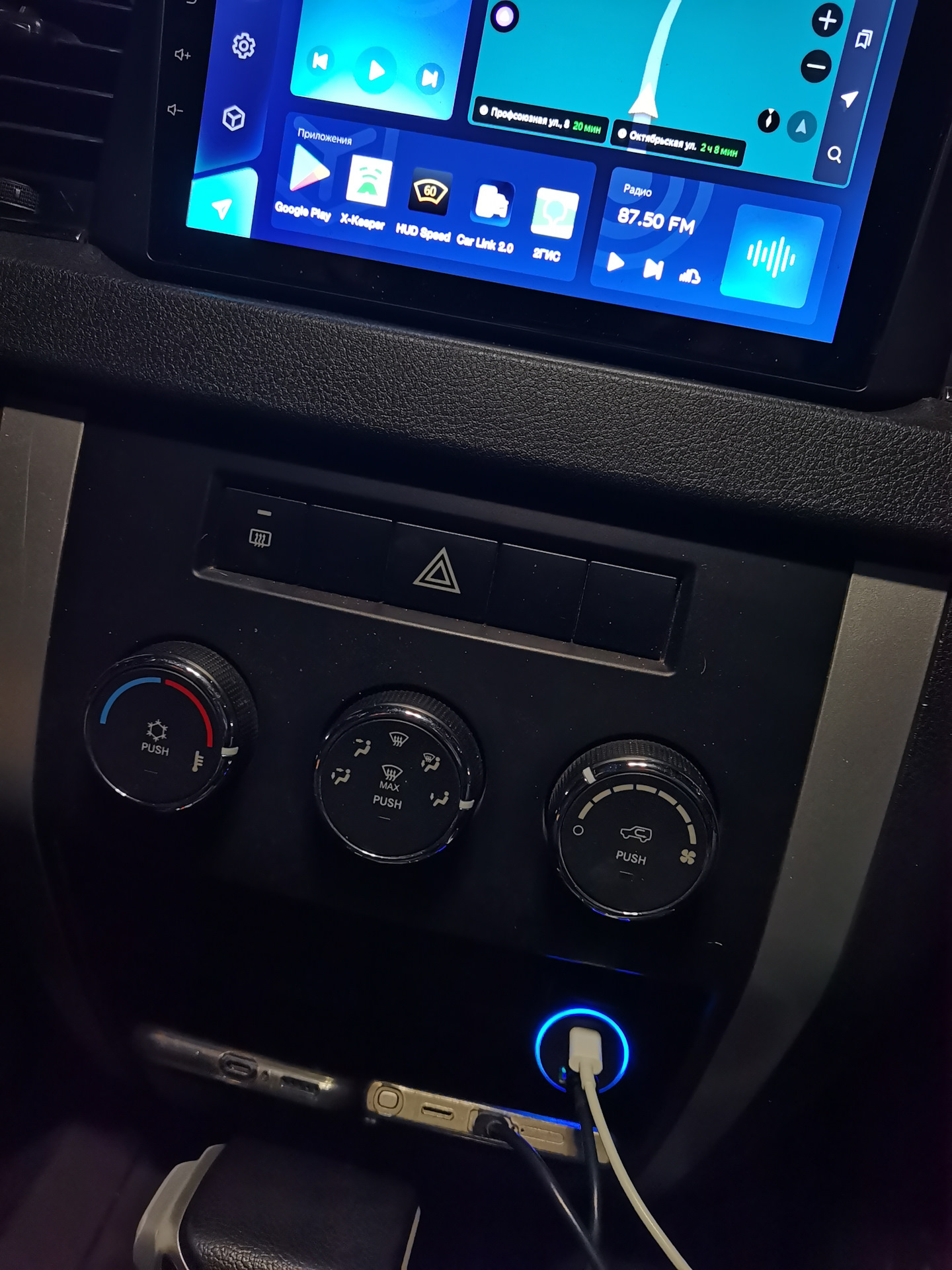

Купил в магазине блок управления климатом и другую панель приборов, установка заняло 10 минут теперь почти в люксовой комплектации, не хватает Системы курсовой устойчивости, но она мне и не нужна .
Все работает, режим авто работает. Вопрос к знатокам, при включении зажигания мигает 3 раза индикатор заслонки, это только у меня или у всех

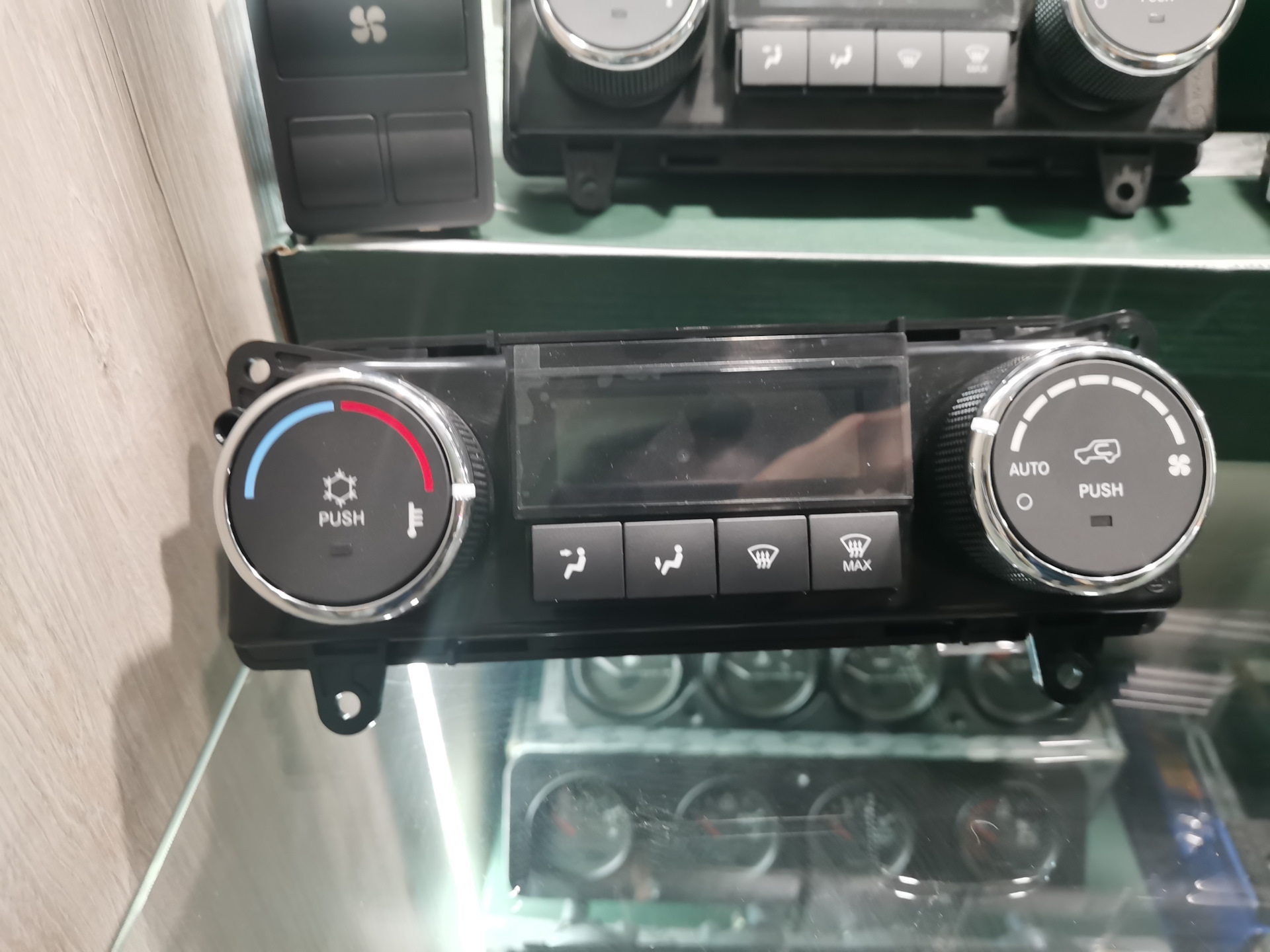

Как я понимаю, из того что на фото можно сделать климат контроль?
Только заменой самого блока?
Что ещё может понадобиться?
Я поменял только крутилки
Значит замена на этот блок, и климат будет работать?
А датчик температуры в салоне разве не нужен?
Привет. Где взял накладку центральной консоли под климат?
Продается целиком в магазине
Подскажите, а если комплектация с кондиционером но климат контроля нет, (обычный блок с тремя крутилками), то можно просто купить блок климат контроля поставить и всё заработает?

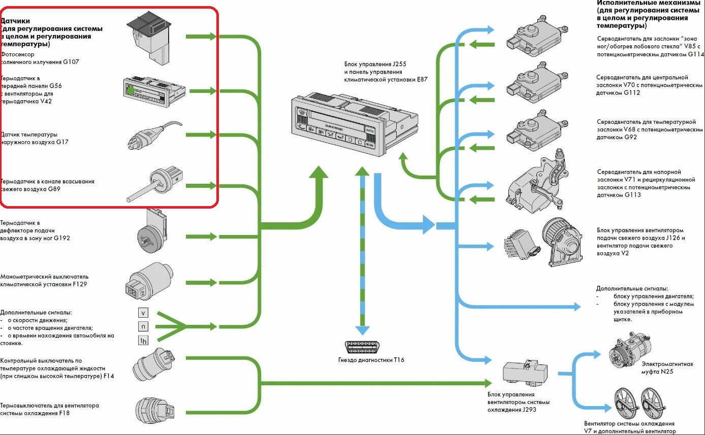

Кан шина и все остальное это полные враки и инсинуации, для этого климат контроля нужен датчик солнечной радиации, температуры салона, температуры в передние сопла и температуры в ноги температуры на лобовое и температуры испарителя (если есть кондиционер то он у вас уже есть). Вот тут есть немного об этом www.drive2.ru/l/647628017874521161/. Режим авто работает и без всего этого но не корректно, об этом панелька климата и уведомляет тремя вспышками.

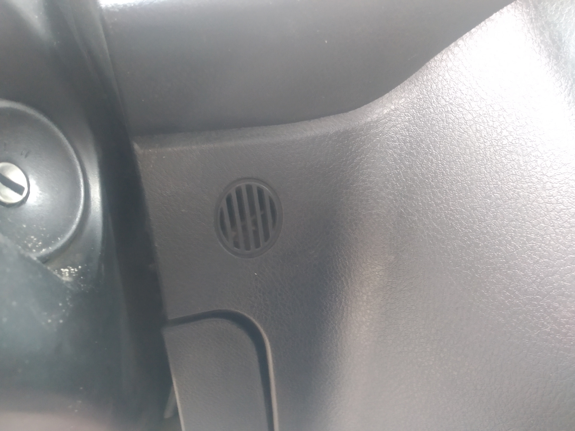

Датчик температуры воздуха в салоне.
Датчик солнца должен быть на панели пол лобовым стеклом здесь, у меня климате нет, поэтому заглушка

Вытащил вставил вот и вся замена, все работает, то что мигает заслонка фиг его знает зачем
вот поэтому она и моргает при включении зажигания из-за того что датчиков не хватает — блок показывает ошибку.
Для работы климата нужны 4 датчика: наружней температуры улицы, внутренней температуры салоны, датчик солнца и датчик температуры ОЖ — вряд ли в вашей комплектации с завода они все установлены (разъем там один, все по CAN шине передается)
P.S. а вы когда правую крутилку в AUTO переключаете что происходит?
Температура ОЖ здесь вообще не при чём. :) Разве что косвенно с него показания могут браться в продвинутых системах. Четвёртый датчик классического "климата" — фактическая температура воздуха в дефлекторах на выходе в салон. Ставится на патрубке, который уже далее разветвляется к дефлекторам.
да, и я о том же — если просто воткнуть блок климата в машину с кондеем, то без этих датчиков климат-контроль работать не будет (точнее он будет работать только в ручном режиме как и обычные крутилки)
P.S. тепература ОЖ уазовскому климату нужна для зимы — когда заводишь машину утром, климат видит что двиг холодный и не включает печку (что бы не дуть холодным воздухом в пассажиров), а по мере прогрева мотора, блок разгоняет печку все быстрее и быстрее…
Температура ОЖ, как вспомогательный фактор данных, нужна не только УАЗовскому климату. Но мы сейчас о внешних датчиках, которые приходят непосредственно на блок, а не вспомогательных данных, которые поступают по шине, поймите. О разном говорим.

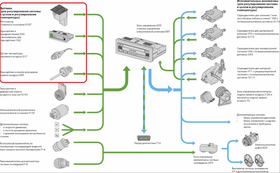

Вот картинка простейшего климата. Обратите внимание, что первыми идут именно датчики внешней, внутренней, "солнечной" и фактической температуры. А уже все прочие датчики уточняют и корректируют. И если датчик температуры ОЖ в машине откажет — это не означает, что климат перестанет работать. А простейший блок УАЗа, скорее всего, даже ошибки не покажет. Ну да, будет менее точно выходить и удерживать температуру в салоне — не более того.
Вы просто неверно трактуете приоритет вводных данных для климат-контроля, вот я о чём. Датчик температуры воздуха в дефлекторах (или на входе, как у VAG) — база, и он куда важнее датчика температуры ОЖ. Это для впрыска ДТОЖ критически важен, а для климата он — лишь корректирующая шпаргалка.

Мигает значок рециркуляции, значит её сервопривод не подключен.
