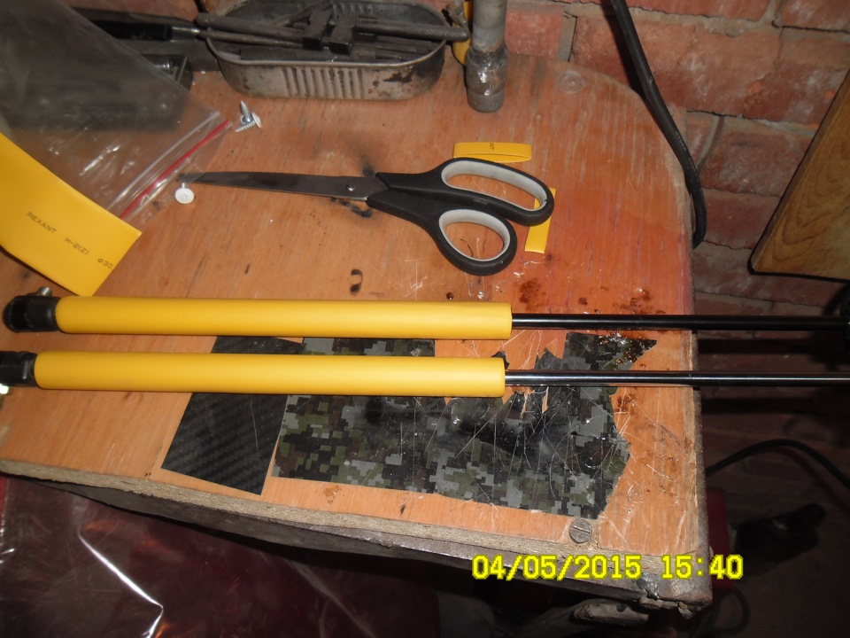

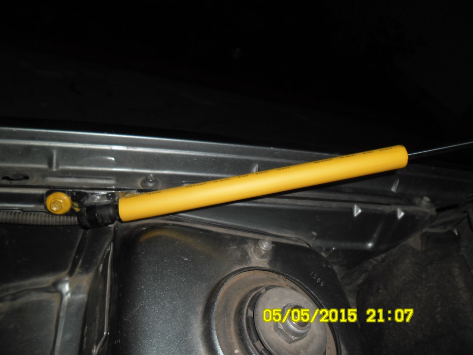

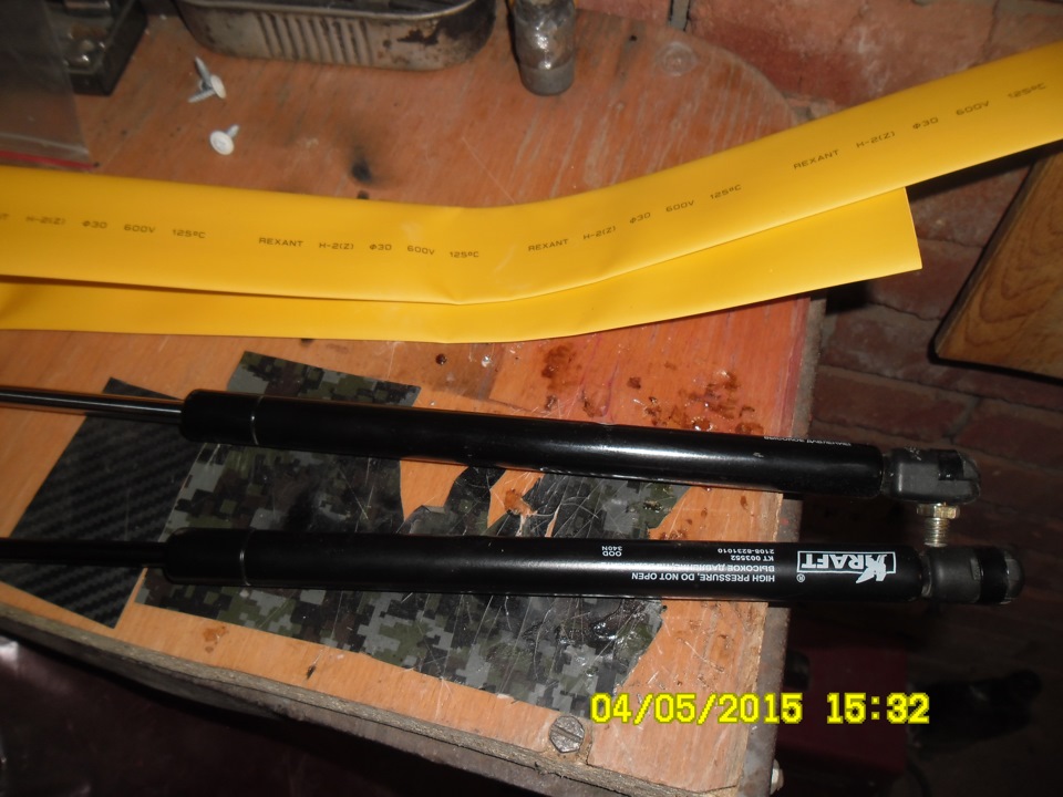

Привет всем. Заметил что упоры капота на лонжероне натерли маленькие точечки на метале и я решил их обтянуть в термо усадку за одно термоусадка и как вибро изоляция будет срабатывать. в принципе мене нравится вид и жолтого цвета стала больше под капотом.

Упоры то надо перевернуть, в таком положении они в конце открытия не плавно открываются и капот резко ударяется, может начать что то гнуть.
да нет ничего еще не погнула за четыре месяца
Это совет был!
