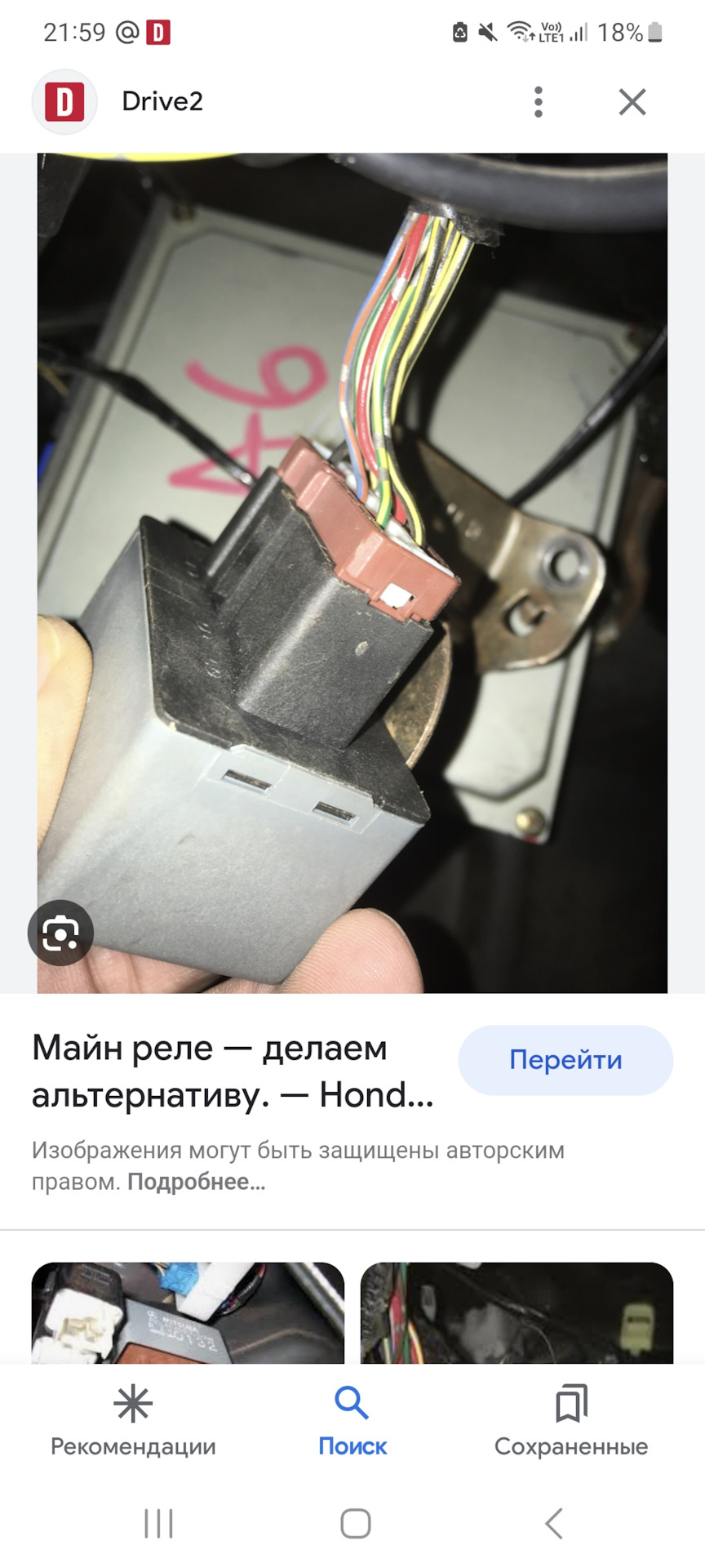

Коллеги всем привет.
Появилась проблема. Подскажите может сталкивались.
Вставляя ключ в зажигание, пытаюсь завести тишина, ключ поворачиваю до конца машина молчит, ничего не происходит, приборка горит. Стартер не пытается крутить. Делаю так несколько раз и она заводится. Иногда это 3.4 раза нужно сделать. Иногда раз 10.15.
Это стартер или что-то в замке зажигания?

Похожая ситуация была на стэпвагоне рф1
Майн реле причиной было. Сняли, пропояли контакты и стало норм. Не знаю есть такое реле или нет на црв.
Это что за реле?
Коробочка под рулём.
У меня такая же проблема, перебрал стартер — не помогло, поменял контактную группу (оригинал) — не помогло. У меня это проявляется в жаркую погоду, когда несколько раз заводишь машину. После долгой стоянки — заводится без проблем. Заметил особенность — когда не заводиться, небольшое постукивание по рулевой колонке помогает. Грешу на скрутки при подключении сигнализации, возможно греется и теряется контакт
Хм, нужно посмотреть в сторону проводов сигнализации.

Ситуация один в один у меня была. Виной оказался аккумулятор… Проверь напряжение на батарее, позаряжай аккумулятор от зарядного, поезди, по наблюдай…
Выдрал сигнализацию, убрал все сопли — две недели, полет нормальный) Наблюдаю дальше
В режиме селектора D, R, 1,2 она и не должна заводиться, только в режимах N, P. Я бы начал со стартера, было такое. Можно попробовать второй ключ, чтобы исключить проблемы с чипом, ну и следующий шаг замок зажигания и возможные проблемы с иммобилайзером
Ошибся. Не D, а P.
У меня такое зимой было. На D не реагировала машина, на N ставил с пол тычка… Проблема была в переключателе режимов АКПП, за передним левым колесом. Открутил, почистил контакты, смазал литолом. Всё гуд
Не так давно менял на контракт. На 99 проц уверен не оно. Да и я вообще ничего кроме ключа не трогаю, поворачиваю несколько раз, и схватывает
Втягивающее щёлкает при попытках или полная тишина от стартера? (Не громко, но должно быть слышно)
Полная тишина. Скорее всего это контактная группа
Тогда да, в эту сторону "копать"

Вот нашел запись, один в один моя ситуация, буду смотреть новую контактную группу
