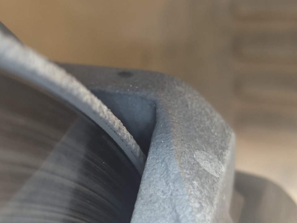

Я уже знал что нужно менять тормозные диски, потому как выработка там была уже неприлично большая, и к тому же тормоза иногда становились какими-то ватными.

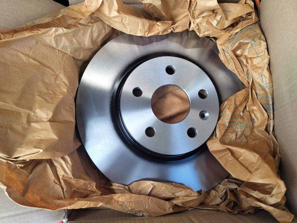

Посмотрел цены на диски и был немного в шоке, сначала даже хотел ставить Miles, вроде как цена на них хорошая, но вот отзывы противоречивые.
В итоге не стал рисковать, нашел TRW по хорошей цене. Колодки тоже взял TRW.
Поскольку я подозревал что там не все хорошо или с пальцами или с поршнями, то сразу заказал все резинки пальцы и поршня.
Вышло вот так:
Диски TRW DF4996S (2шт) — 13,546р
Колодки TRW GDB1783 5,060р
смазка направляющих pfg 110 от TRW — 550р
направляющие суппорта перед пальцы 810019 FRENKIT (2шт) — 1,220р
Ремкомплект суппорта с поршнем FRENKIT 260990 (2шт) -1,680р
Старые диски снялись довольно легко, ничего не прикипело
Всё что надо смазали, резинки все проверили, что нужно заменили…
Поршня менять не стал, визуально там все отлично, ремкомплекты остались в запас))
На правой стороне один палец был без смазки, когда-то она там была, но что-то с ней случилось и она прикипела к пальцу, после чего пошла ржавчина.
Хорошо что были запасные, этот пришлось заменить.
Из-за этого ржавого пальца похоже подклинивал суппорт, износ колодок неравномерный. Внутренняя колодка сточилась почти полностью, а внешняя по толщине как новая
После замены тормоза совсем не узнать, стоит чуть-чуть нажать а машина уже тормозит.

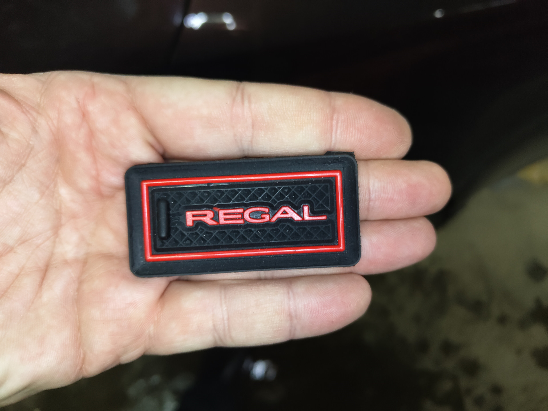

Спустя почти месяц коврики все же доехали, полный комплект во все карманы, но вот только пришли они с надписью REGAL на каждом…

ps по коврикам открыл спор когда увидел что пришли с надписями, в течении суток али спор закрыл и вернул почти все деньги, так что коврики у меня вышли за 60р…
