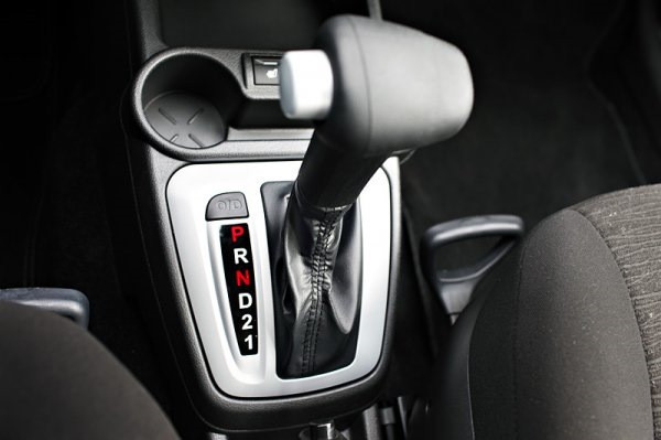

Всем привет! Эта запись создана что бы предотвратить проблемы с АКПП на пробеге в 40000 тыс.км. Проблема заключается в том, что начинает выть подшипник первичного вала из-за недостаточного уровня трансмиссионки. Ребята и девчата, у кого АКПП рекомендую проверить уровень и отпишитесь если не сложно, будет хоть понятно массовый это дефект или единичный случай. я проверю на выходных и тоже отпишусь.

Для большинства автомобилей уровень масла (ATF) в автоматической коробке перемены передач (АКПП) проверяется при работающем двигателе и установке рычага выбора диапазона (РВД) в положение «P». На щупе для измерения масла в АКПП, как правило, имеется несколько меток. Две верхние, а иногда и единственные, соответствуют нормальному уровню масла, прогретого до рабочей температуры (90°С). Часто этот участок щупа отмечен насечкой и/или надписью «Hot». Для того чтобы масло в АКПП прогрелось до рабочей температуры необходимо проехать километров 15-20. После прогрева масла в АКПП установите автомобиль на ровной, горизонтальной площадке. Вытащите щуп из АКПП, и насухо протрите его. Затем вставьте щуп обратно в щуповую трубу до упора и вновь извлеките. Самое нижнее, сухое место на щупе и будет соответствовать уровню масла в АКПП. Иногда на щупе есть еще и нижние метки, соответствующие уровню холодного. Эта метка предназначена для приблизительного определения количества залитого масла в случае его замены. Окончательно уровень, все равно, следует проверять после прогрева масла.
А ты как проверял, на заведённый мотор?
Заглушенный.
