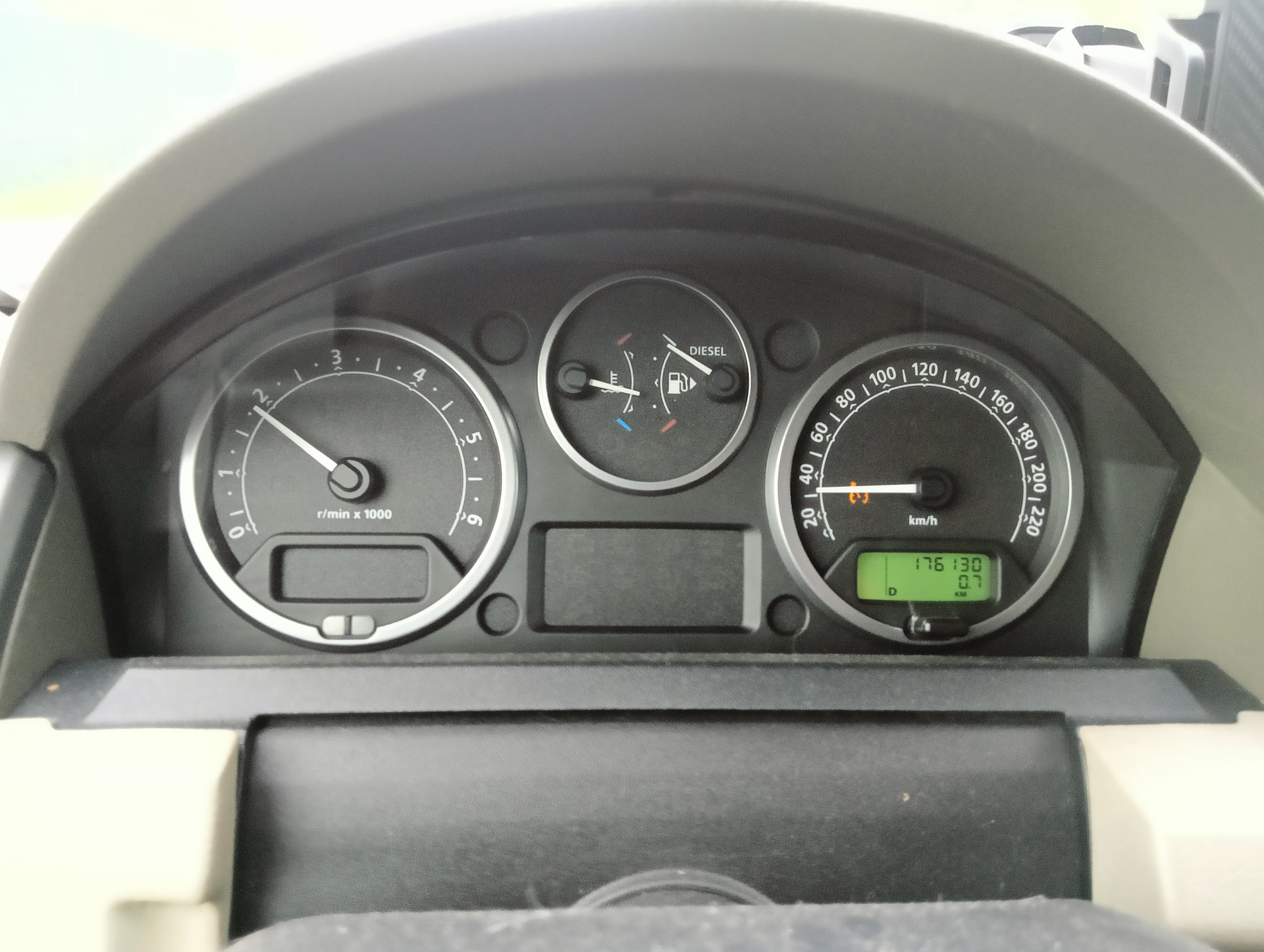

С момента покупки автомобиль не реагировал на нажатие жёлтой кнопки. Кто-то мне говорил что для управления нужен круиз. Теперь он есть, а HDC всё равно не подаёт признаков жизни. Захотел разобраться.
Предполагаю что она может быть отписана либо не прописана с завода. Дважды внимательно просмотрел все строки конфигурации, но ничего похожего не нашел. Возможно, дело в кривом переводе? Подскажите если знаете.
Зато обнаружил что кто-то до меня отписал индикацию низкого уровня антифриза, жидкости омывателя, износа тормозных колодок, заряда АКБ, а также все подушки безопасности и, самое удивительное, запасное колесо и фаркоп. Всё активировал. Бачок антифриза пришлось заменить т.к. поплавок не работал как надо, по остальному никаких ошибок.
Заодно попытался отписать штатную магнитолу, но не преуспел. Отключил все связанные с мультимедиа опции, но ошибка "нет связи с головным устройством" по-прежнему висит.
P.s. Может кто-нибудь посмотреть параметр напротив пункта "элементы управления на руле'?

Это система контроля давления в шинах? Как понимаю, с приборкой без экрана её не может быть.
Да, она. А что за приборка без экрана?
С экраном оно всё равно бестолковое, давление не показывает, просто указывает какое колесо спустило. А индикатор TPMS есть и на твоей приборке👆Прямо над датчиком уровня топлива.
То есть можно установить и прописать штатную систему?
При наличии проводки) Проверить просто. Если снять фары, на внутренней стороне подкрылков будут серые разъёмы с заглушками. Если их нет, значит проводки под приёмники тоже в машине нет. А если есть, то нужны 4 датчика в колёса и 4 антенны приёмника на каждый подкрылок. Ну и потом прописать TPMS. Но запаску всё равно не будет видеть, в Д3 система под 4 датчика. Ну и блок кнопок ещё нужен над магнитолой который.
Индикатор TPMS где-то вокруг стрелок.
