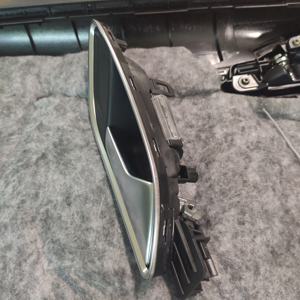

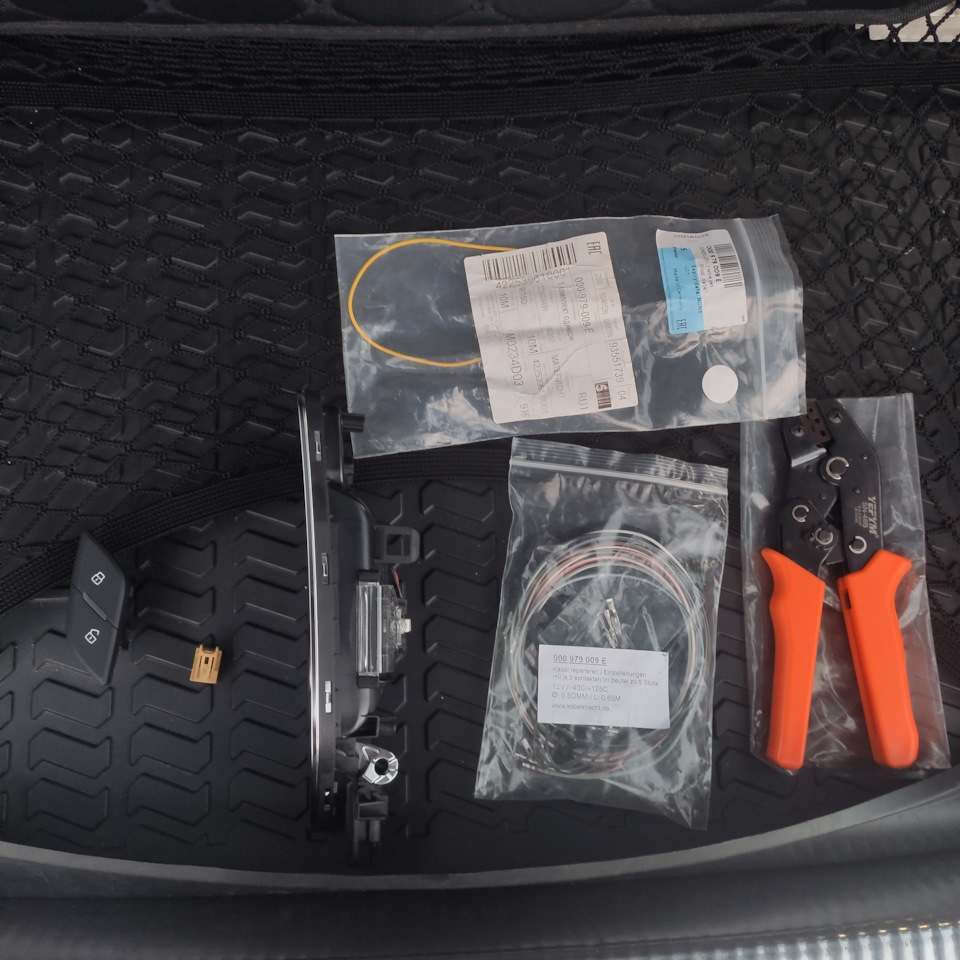

Нам понадобятся (парт-номер деталей):
— ручка двери 8U2837020A4PK
— кнопка 8U29621085PR
— фишка разъема 8K0973754A
— 4 провода и 6 пинов N90764701 (или 3 ремонтных провода 000979009E).

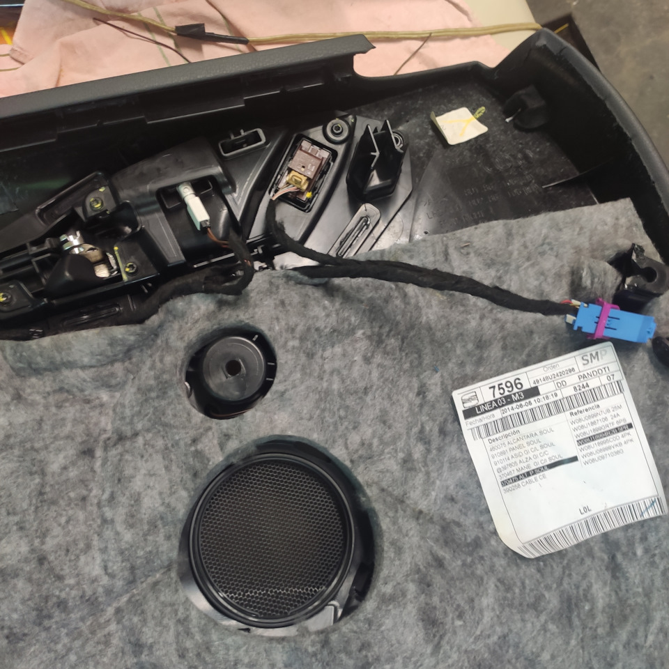

Со времён черной Q3 у меня лежит кнопка с праворульной машины и разъем под неё. Уже года два лежат. А вот саму ручку по хорошей цене я всё это время найти не мог.
И тут "свершилось"! Нашёл!
Провода и пины, также, лежали в зипе.
Да и все махинации делались в гараже у Zhidovinov, поэтому проблем с проводами и пинами не было 😄
Владельцы Q3 уже много писали, как снимать дверные карты и куда лезть, поэтому я, просто, прикреплю ссылки на их записи, дабы не устраивать копипаст.
1) Установка кнопки с инструкцией по снятию обшивки: www.drive2.ru/l/562512073989292494/
2) Дооснащение со схемой подключения и инструкцией по активации (если не активировано): www.drive2.ru/l/4450557/

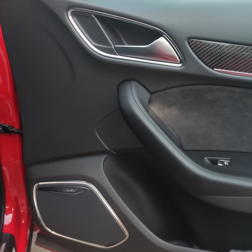

Имеем отсутствие кнопки:

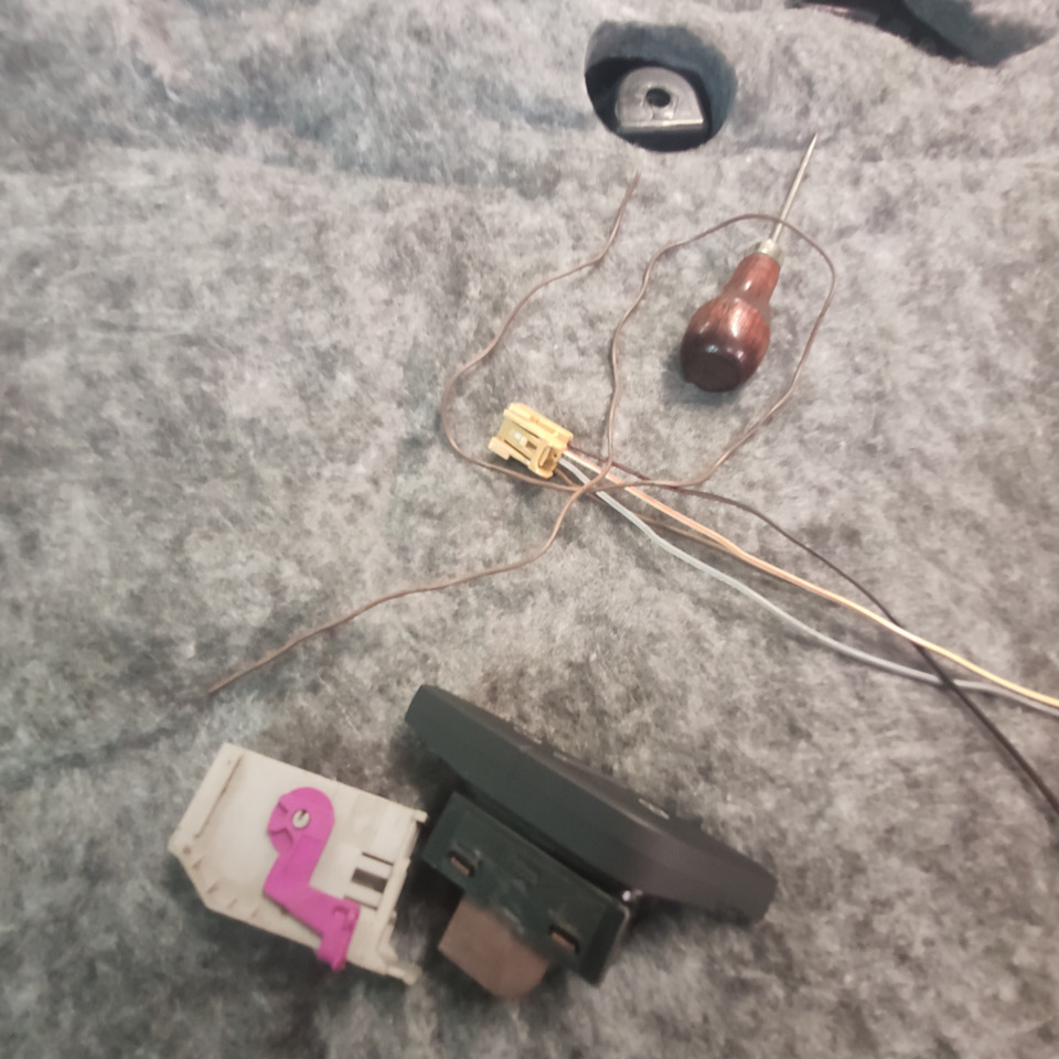

Дверную карту сняли без потерь. От прошлых хозяев и прошлых съемов нашли "следы". Подлечили и принялись за установку:

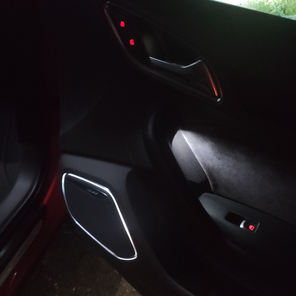

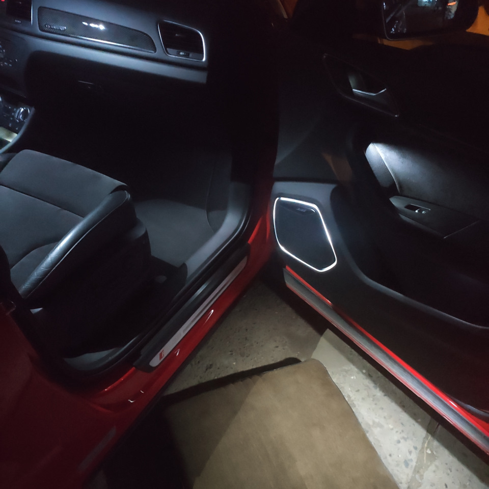

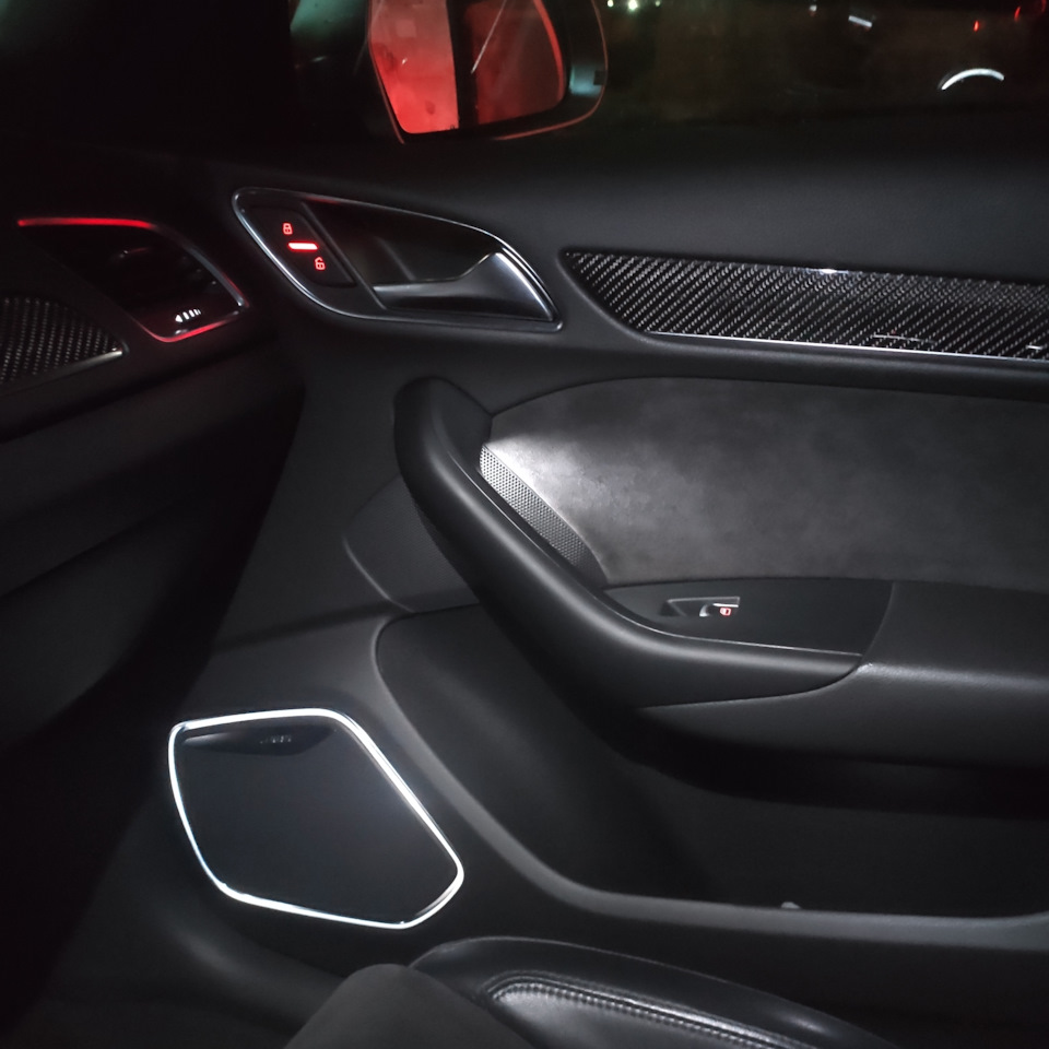

Подключили, поставили на место карту. Секас!
Первые секунды не мог привыкнуть к добавившимся источникам света в области правого зеркала 😂

Подсветка вокруг грилей BOSE шедевральна 🔥
Ахахаха)) это не моя 😂

А вот подсветка ручки открывания и поручня это вообще топ. Смотрится волшебно, честь и похвала
