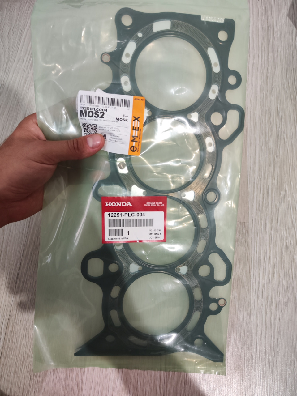

Сразу к мастеру. Приговор — прокладка ГБЦ, картерные газы в систему охлаждения. Масло чистое, гари нет.
Мои предположения, что именно радиатор с трещиной, а именно в возможный перегрев, прокладка ГБЦ покинула чат, но с нюансом!
Знакомый уже БОШКУ предложил, если потребуется.

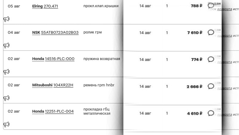

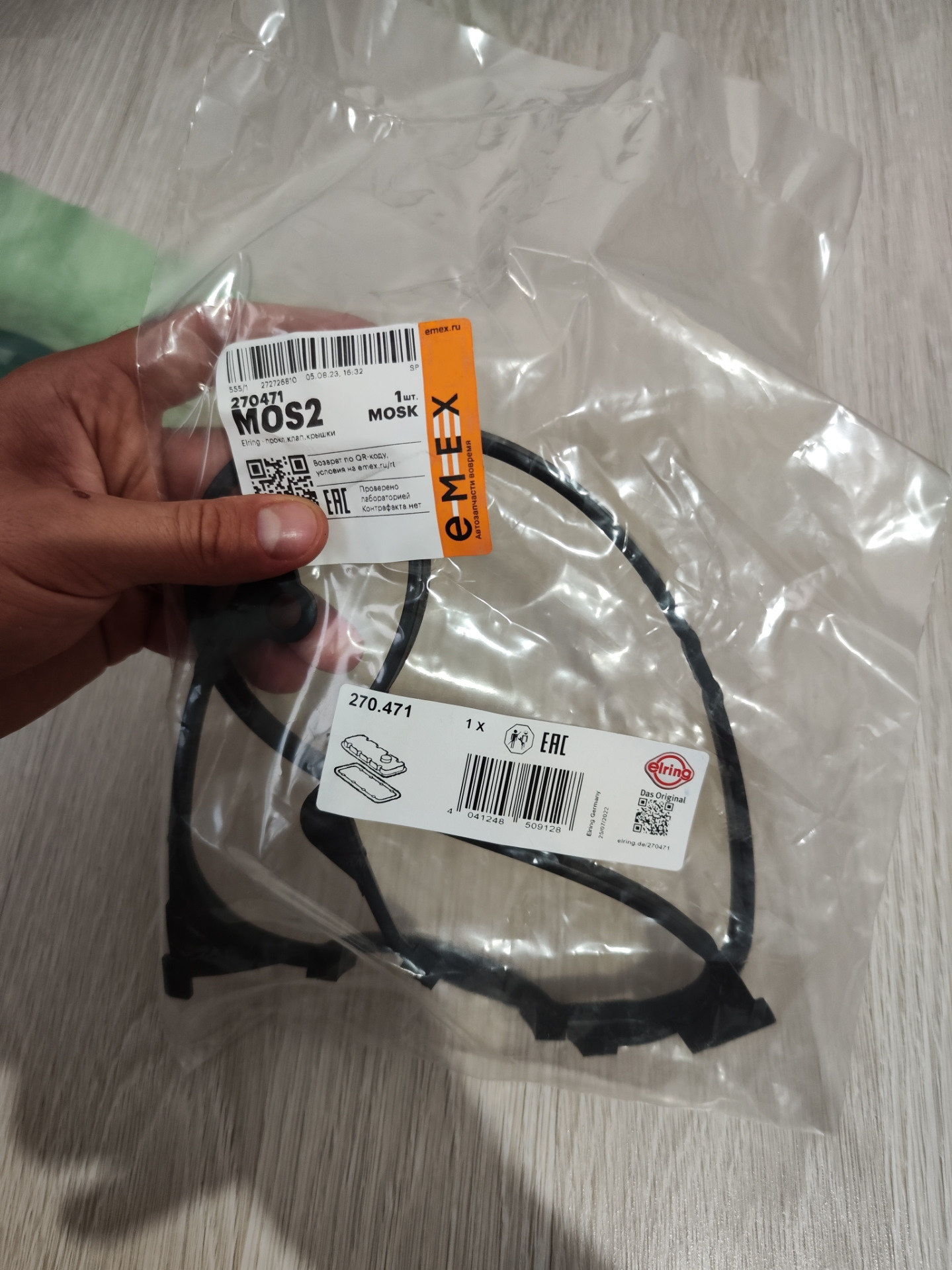

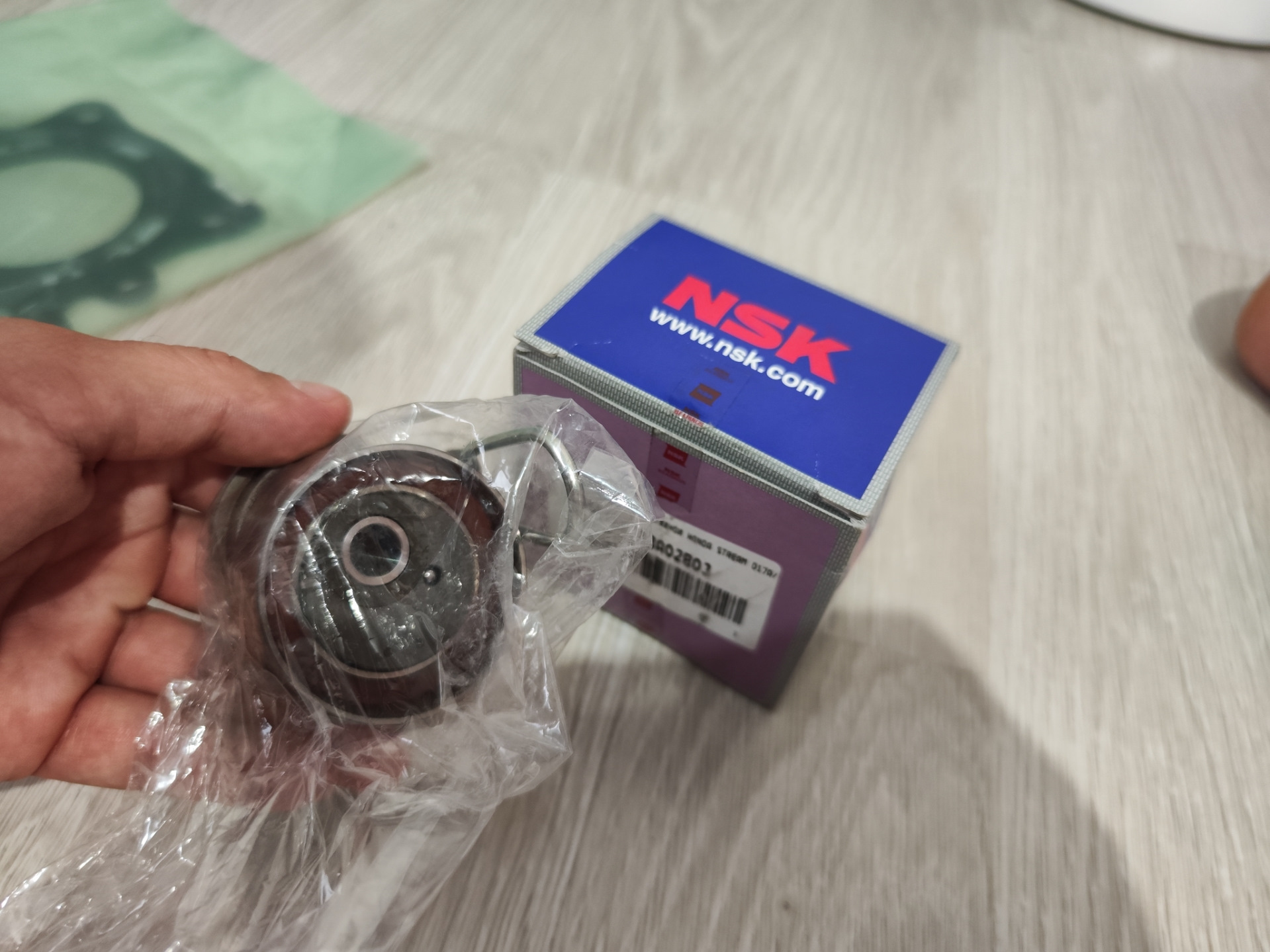

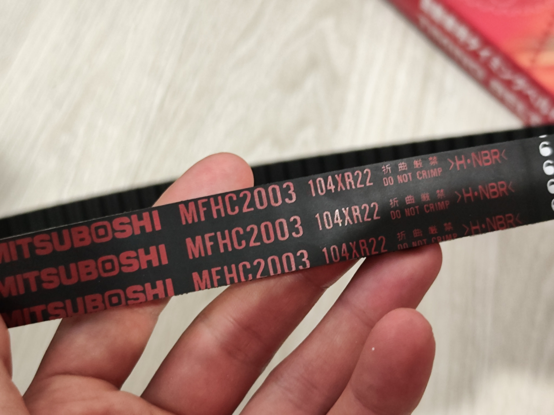

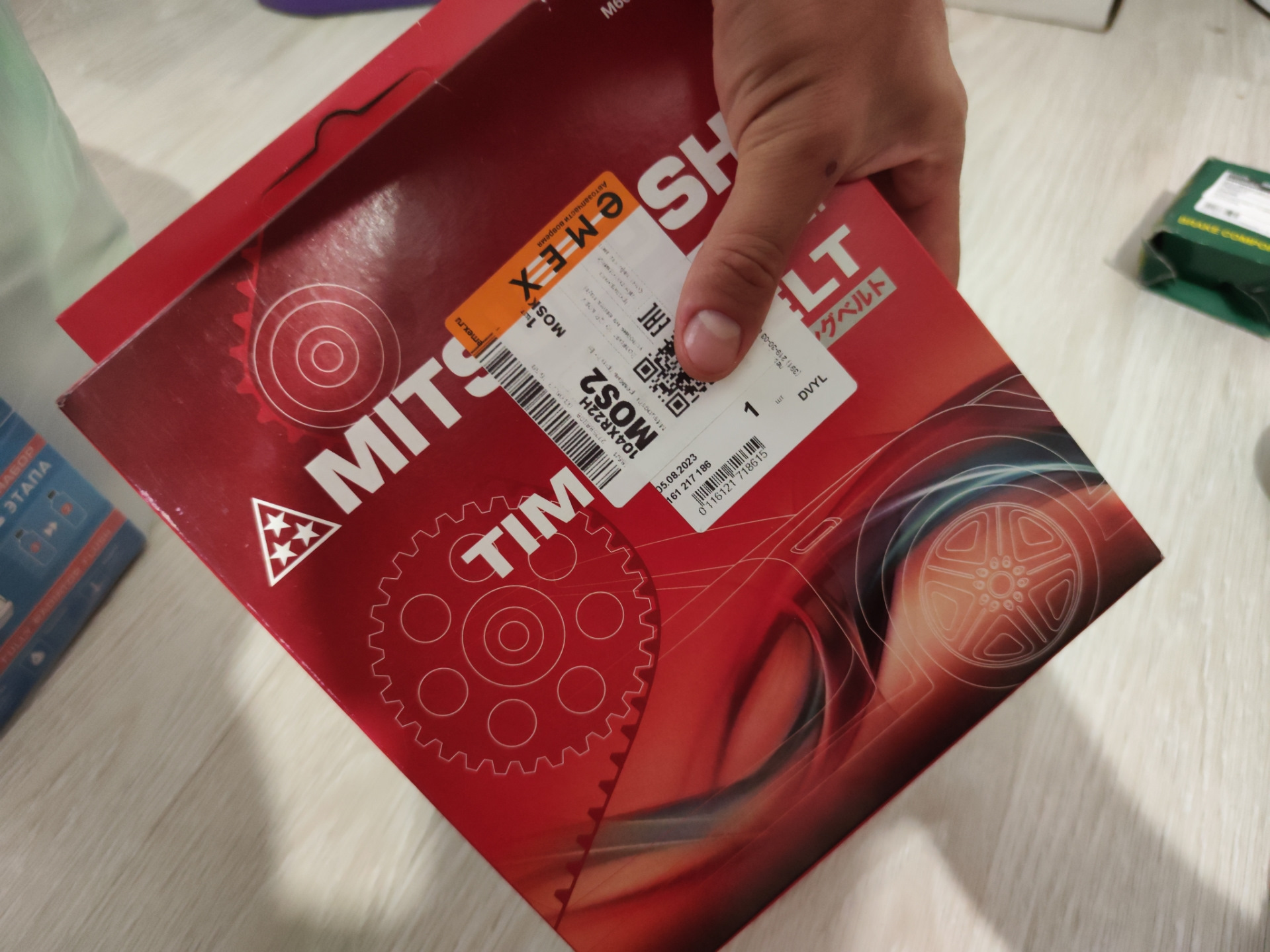

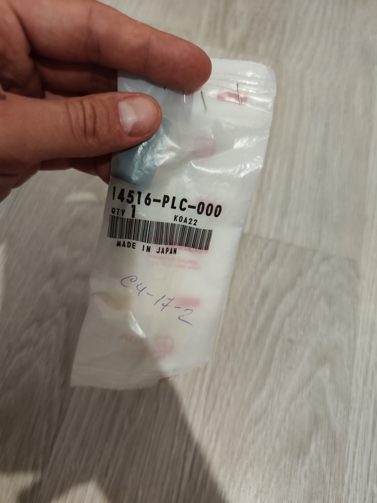

Я в шоке, чё тут, мотор надо половинить, сразу ГРМ, прокладки, ролики, шмолики. В глазах моральная усталость, представления — ПОТРАЧЕНО!

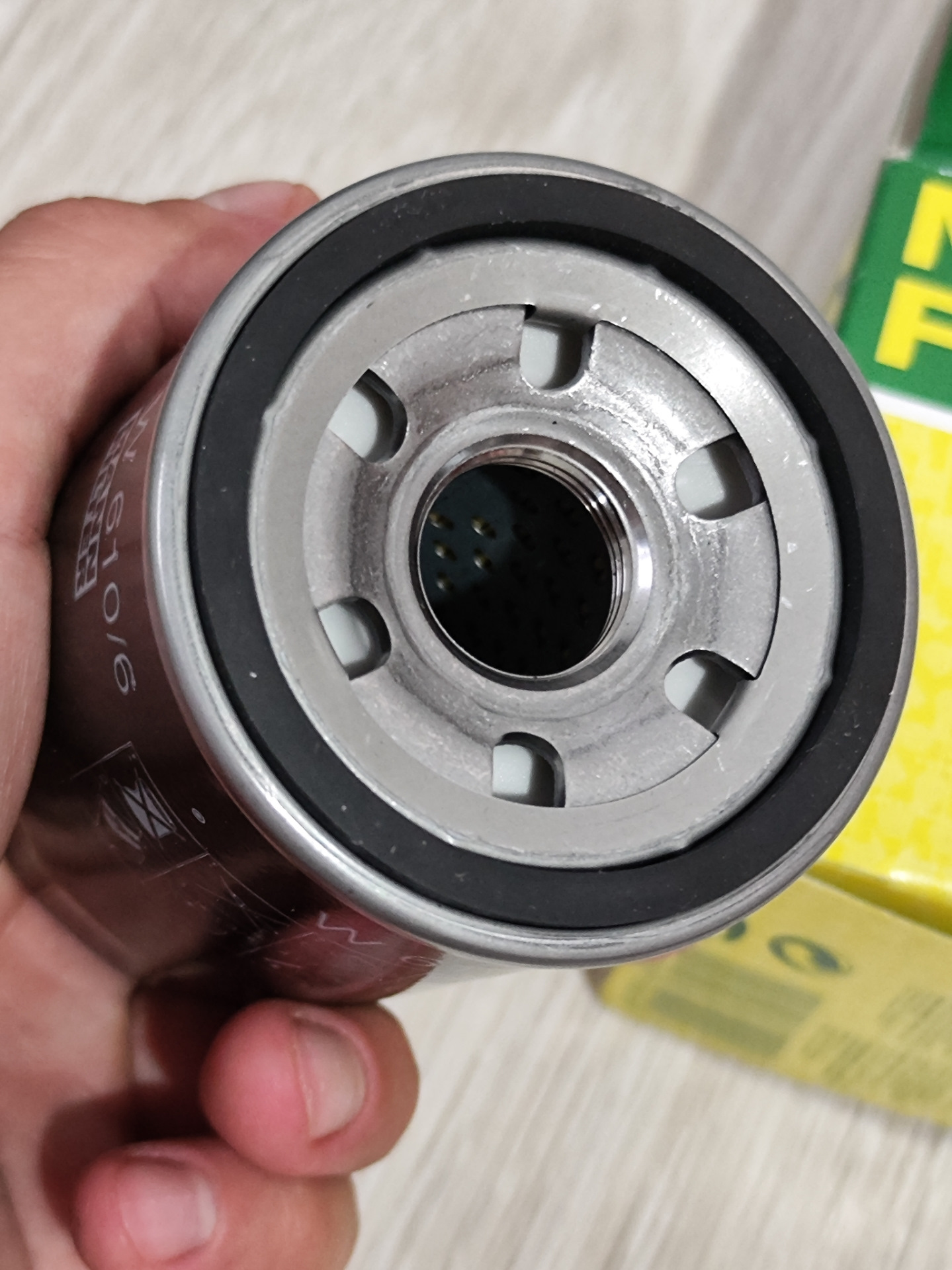

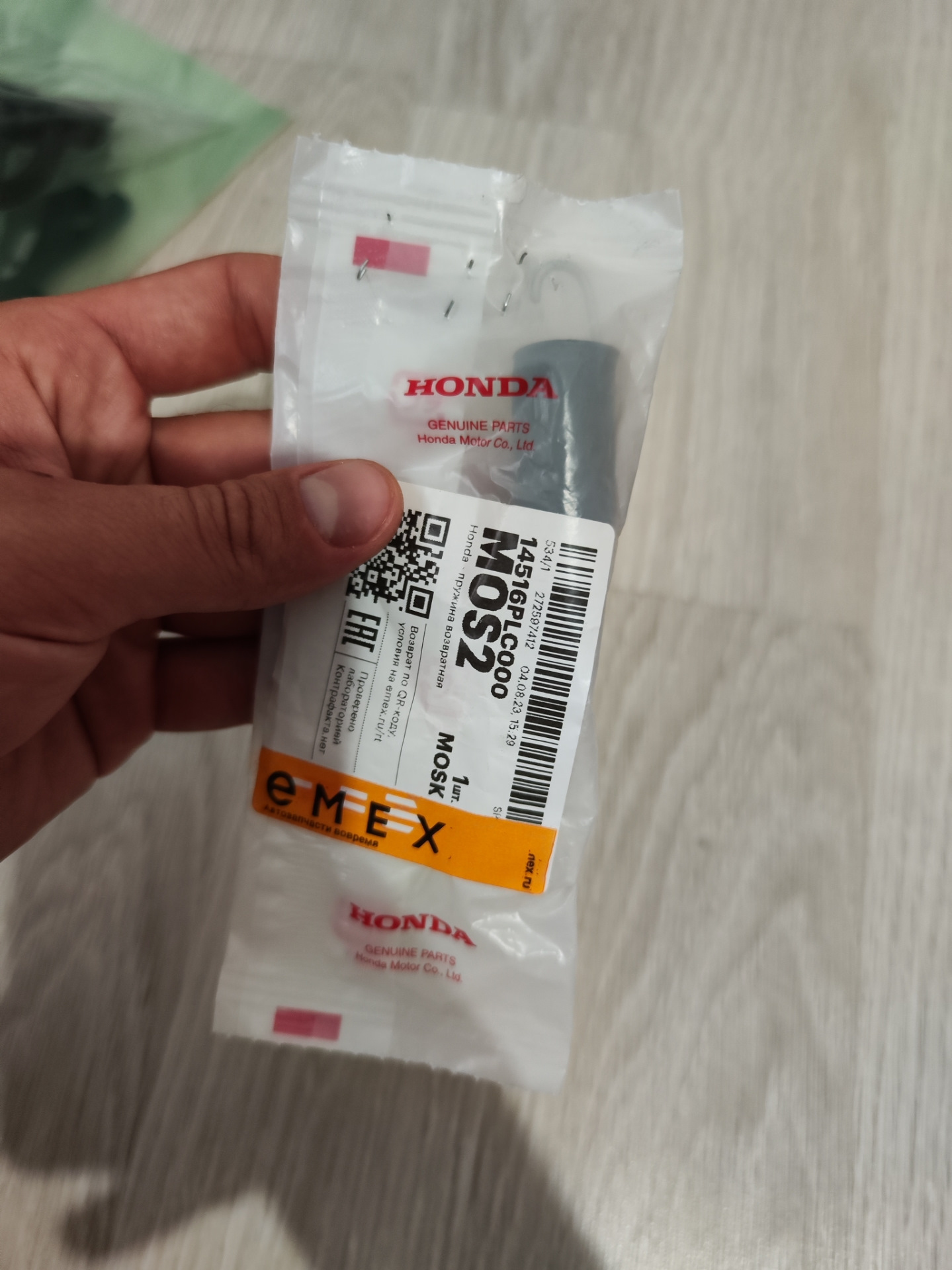

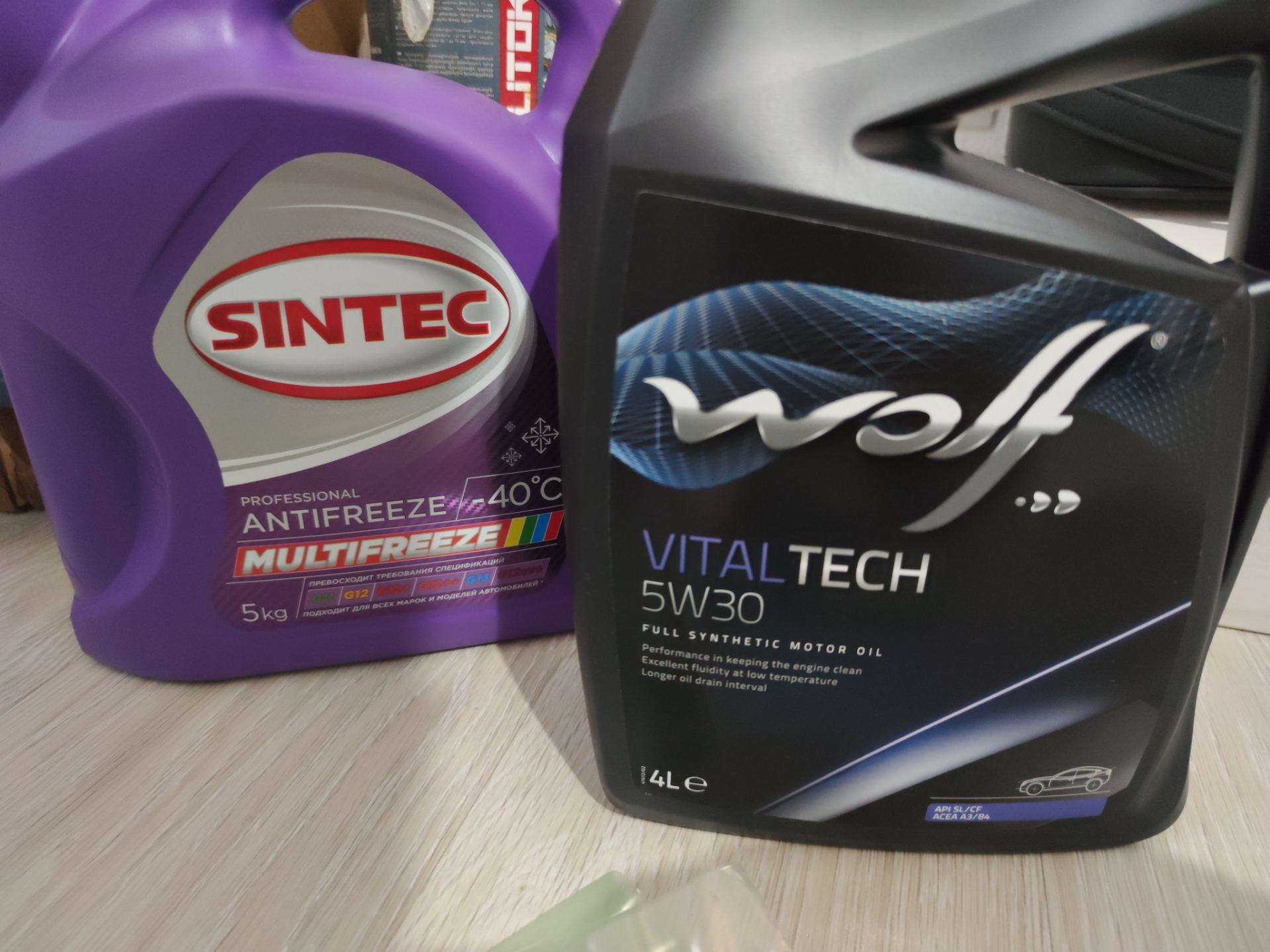

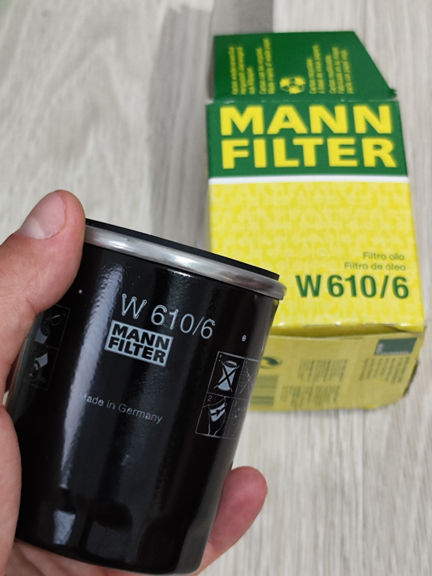

Чё делать, заказал запчасти, антифриз, масло, масляный фильтр.
После вскрытия БОШКУ отвезли в "Механику" проверили плоскость — ИДЕАЛЬНА! Я честно в шоке.
Работа по замене прокладки ГБЦ, замены ГРМ, масла, регулировки клапанов — 11.000 тыс
