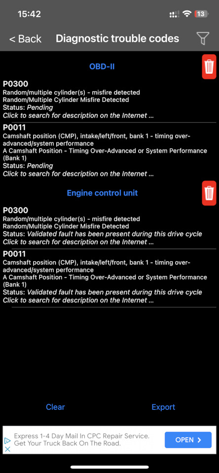

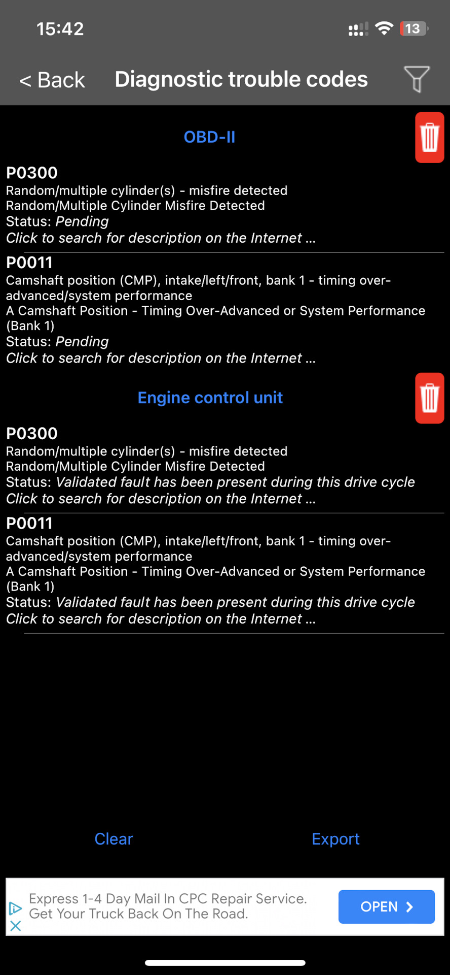

Пару дней назад ехал спокойно 60-100 км/ч и внезапно выскочил чек. Вставил сканер а там появилась ошибка p0011.
После долгого гугления и просмотров видосов на ютюбе — понял что первым делом нужно поменять масло и сбросить все ошибки.

После этого скинул ошибки и запустил двигло с подключенным сканером.
Замерял нашел несколько параметров, которые сразу вызвали вопросы:
Теперь нужно разбираться что это может значить. Как вариант конечно поменять оба соленоида на неориг, так как ориг по дерьгам пока не потяну. А дальше хз что делать.
Гуру диагностики, подскажите куда дальше копать, чтобы приблизиться к верному определению проблемы?

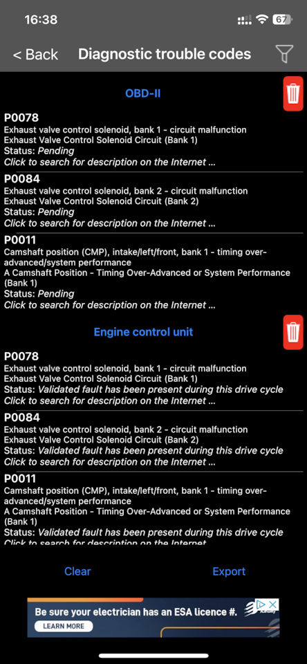

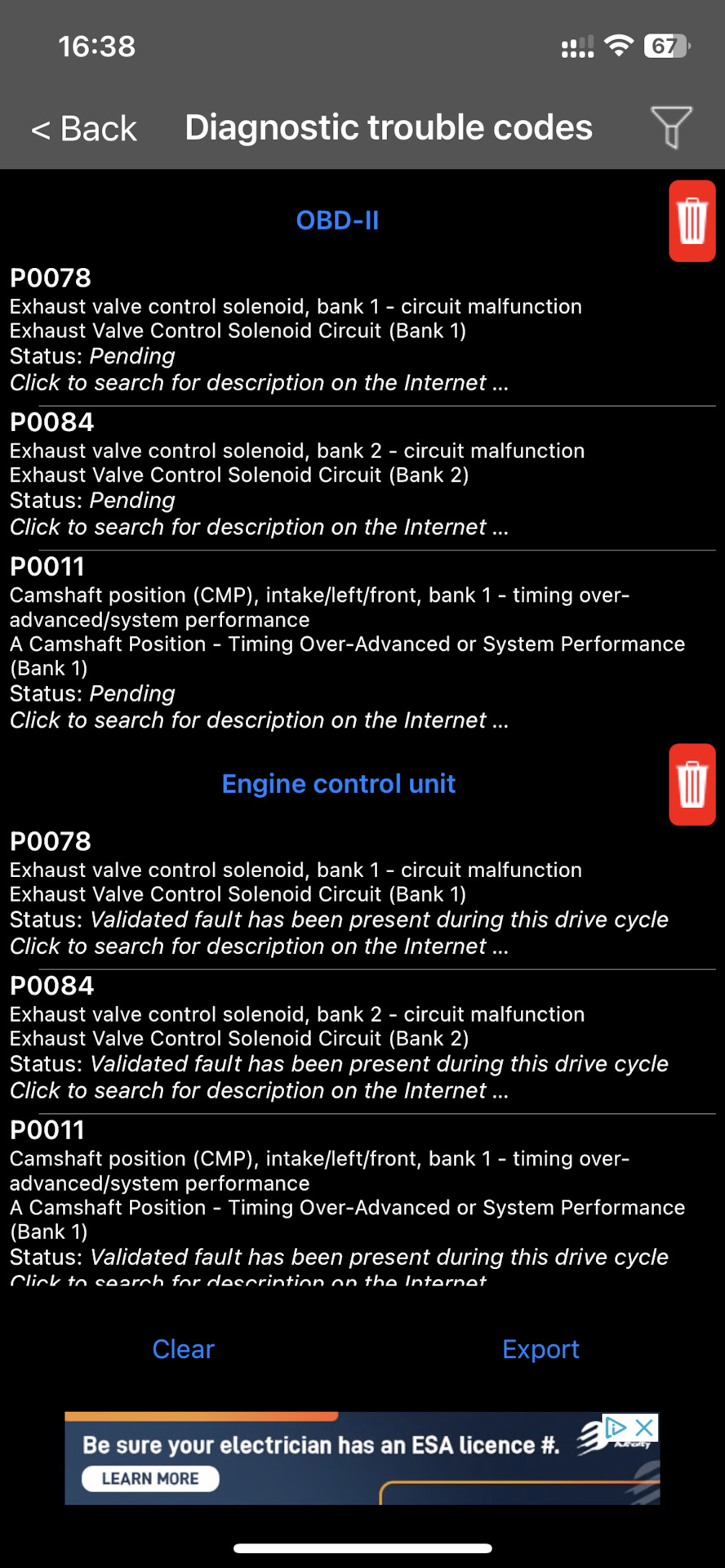

Апдейт:
Попробовал откинуть коннекторы с магнитов: результата 0
После этого откинул коннекторы с обоих соленоидов: машина ожила (получается лишняя деталь) получается проблема именно в соленоидах.
Вот кстати после скинутых коннекторов как выровнялись показатели

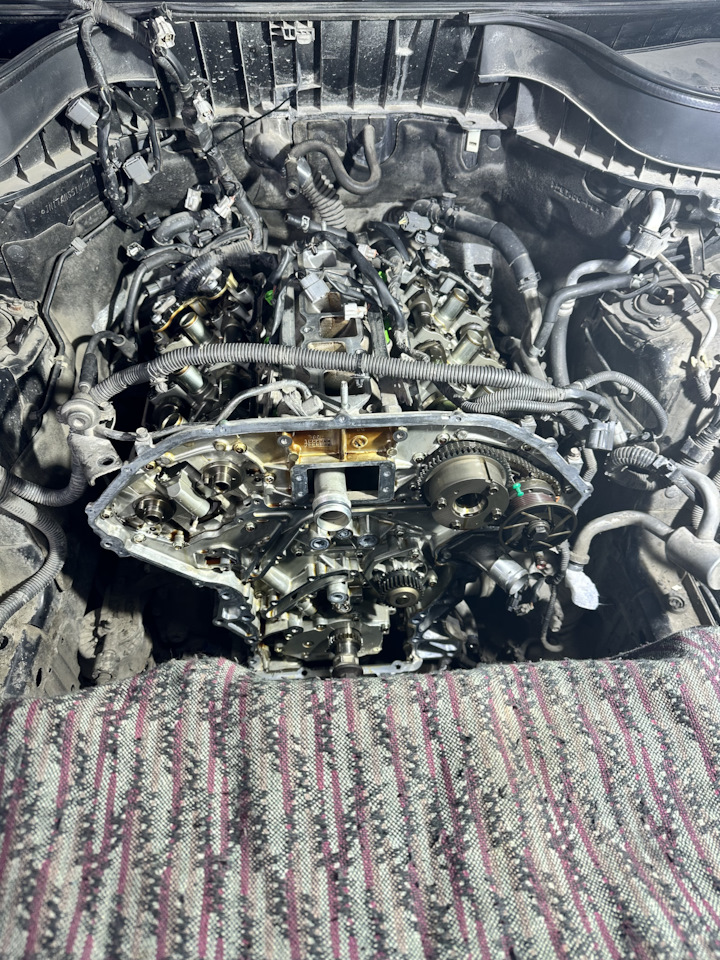

Тоже у себя давно хотел залезть глянуть на эти клапаны vvti. Тяжело до них добираться? Не могу найти инструкцию как и где их снимать
Ооочень просто оказалось.
Оба откручиваются головкой на 10.
Можно вытащить их в принципе только усилиями рук, но я чуток подстукивал в ушко крепежа, чтобы они вылезли.
С тем что В1 — вообще без проблем.
Чтобы выбащить тот который В2 — пришлось:
1. Снять стальной зажим с пайпа радиатора ( просто стянуть его ниже)
2. Отогруть стальную трубку которая идет под соленоидом. Я сделал это аккуратно руками. В целом выбащить В2 намного геморнее, но делабельно
