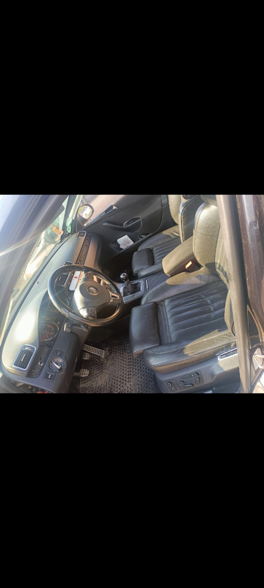

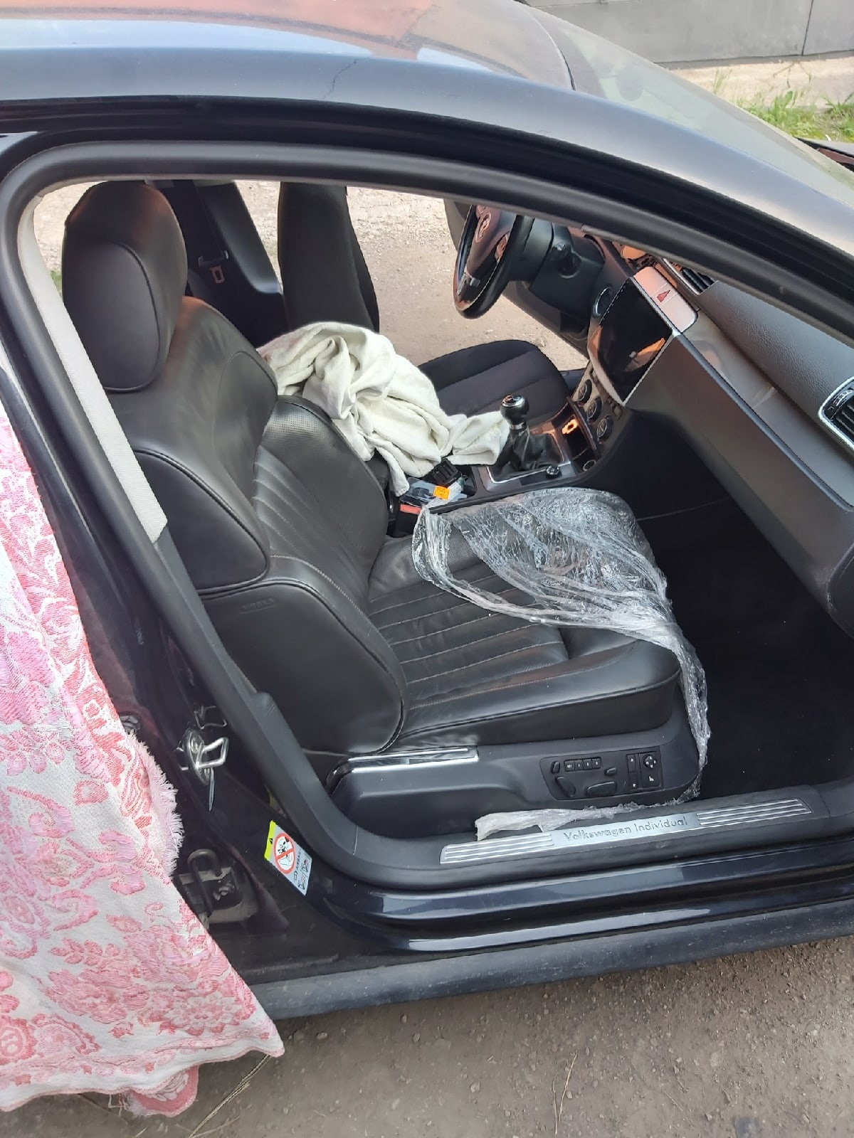

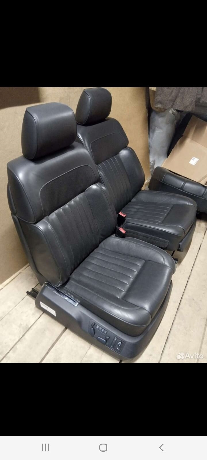

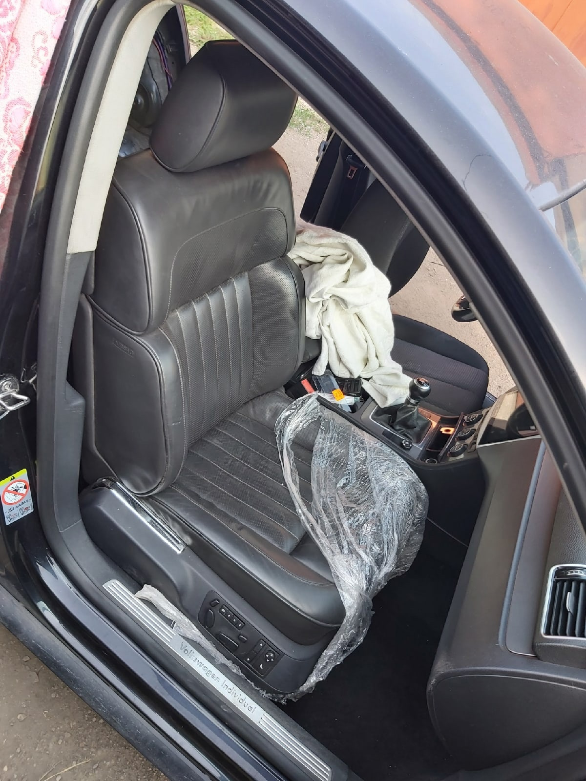

Теперь расскажу по порядку. Идея с установкой таких сидений преследовала меня очень давно, т.к. у меня была минимальная комплектация, то и сиденья у меня стояли самая обычная тряпка, хорошо, что хоть с подогревом. Поэтому уже пару лет я поглядывал варианты салонов от СС или В7, но ни цена, ни функционал особо не впечатляли. За такие салоны в хорошем состоянии просили до 80 000 и это была весомая причина для откладывания этой затеи, а по поводу салона от Phaeton было слишком мало информации, плюс к этому достать такой салон в хорошем состоянии оказалось практически невозможно. Большинство фаэтонов попадают в разбор уже без передних сидений, либо со стрельнувшими подушками, ну и цена тоже кусалась. По сути, задний диван никто не берет, поэтому его отдают практически даром, а вот на передние сиденья спрос большой, поэтому задача найти адекватного продавца с нормальным ценником и готовым ответить на вопросы заняла примерно 2 года. Подходящий вариант оказался в Череповце, продавец по моей просьбе сделал замеры сидений со всех сторон. Самыми главными размерами были:
1) Ширина сиденья вместе с выступающим блоком кнопок (чтобы понять, будет ли нормально закрываться дверь, на туарегах пластик фаэтоновсого сиденья не дает закрыть передние двери, поэтому были опасения по этому поводу);
2) Ширина полозьев которые прикручиваются к полу (дальнейшее выяснение этого вопроса показало, что большинство сидений всей VAG группы имеют одинаковую ширину полозьев и отверстия под болты в одних и тех же местах).
Так же я много раз созванивался с продавцом по видеосвязи, чтобы еще и еще раз осмотреть сиденья. Состояние было отличным для сидений 10 года, т.к. их привезли с Европы, без пробега по РФ.
Честно скажу, сомнения были дикие и сумма довольно внушительная, чтобы ее просто перевести малоизвестному человеку, но, с поддержкой близких тяжелое решение было принято и после окончательного созвона уже в транспортной компании, когда сиденья уже упаковали в палет, я перевел деньги продавцу. Вот тут начались первые неприятности, общий вес сидений оказался 136 килограмм, что естественно сказалось на стоимости доставки не в лучшую сторону, плюс габаритность и обрешетка, в итоге доставка до моего города вышла 13 000, но отступать было уже поздно. Неделя ожидания тянулась мучительно долго, как только мне поступило уведомление о прибытии я в тот же день поехал забирать их. С большим трудом мы погрузили их в две машины, одна из которых лифтбек и привезли на гараж.

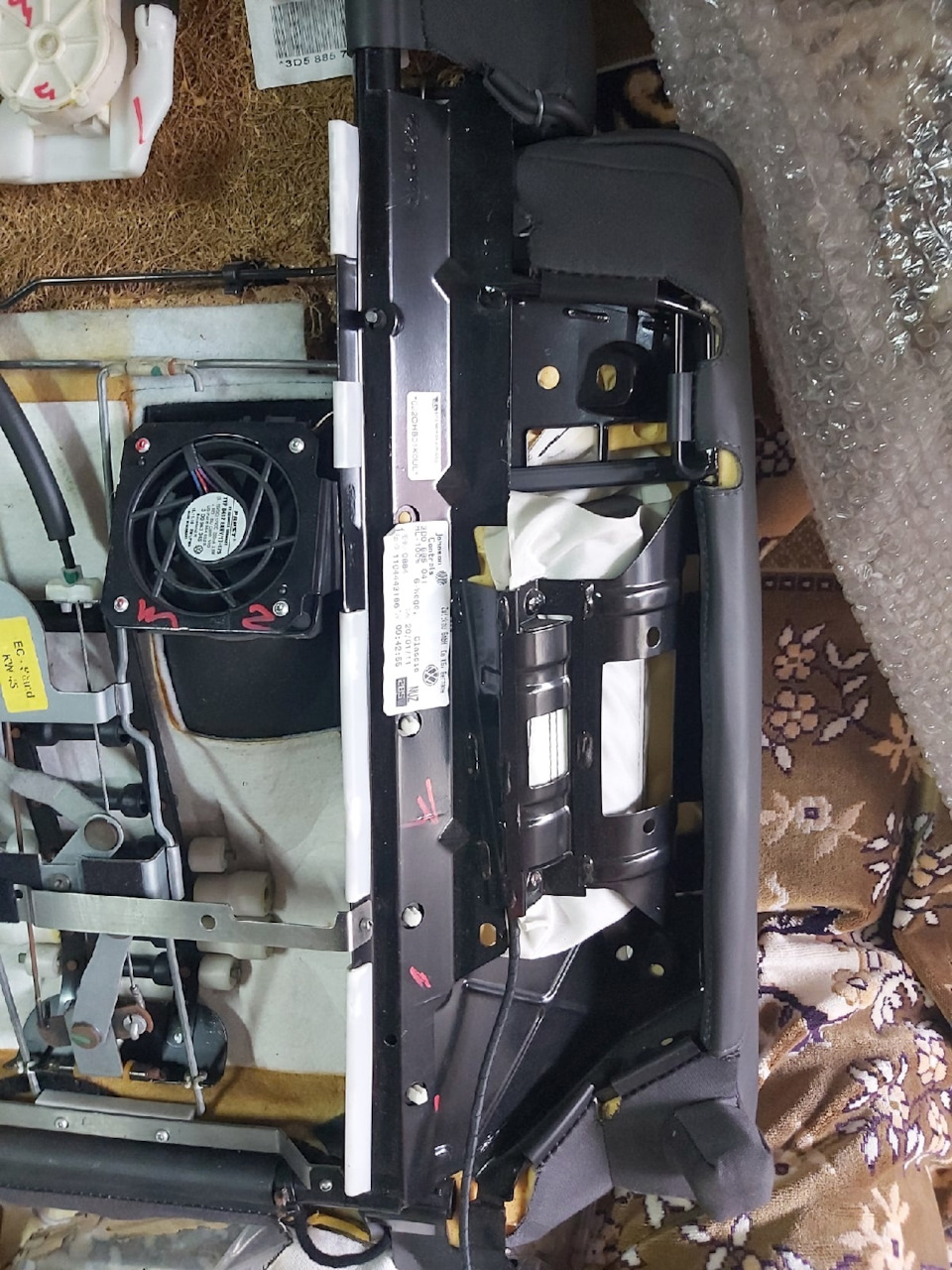

Фото задней части сзади приложил для понимания, потому что передние закрыты жестким каркасом, и я его не снимал. С того дня и закипела работа по установке, передние встают в родные крепления Passat B6, а значит точно встанут и в В7, а вот с задними все невыполнимо, самоубийство, пустая трата времени и сил, в общем оказалось очень сложно. Конечно можно было ограничиться только передними, все, кто хоть мельком застал процесс установки заднего дивана в один голос сказали, что я зря это затеял, но я оказался слишком упрямым чтобы отступить. Я сомневаюсь, что кто-то станет это повторять, поэтому по заднему дивану я сделаю отдельный отчет, а пока вернемся к передним сиденьям.

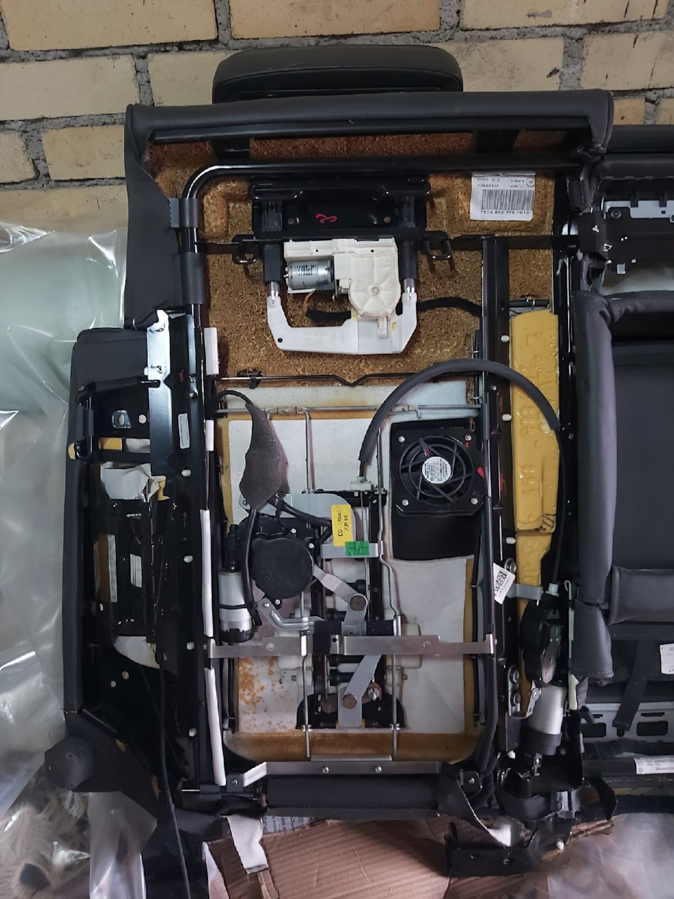

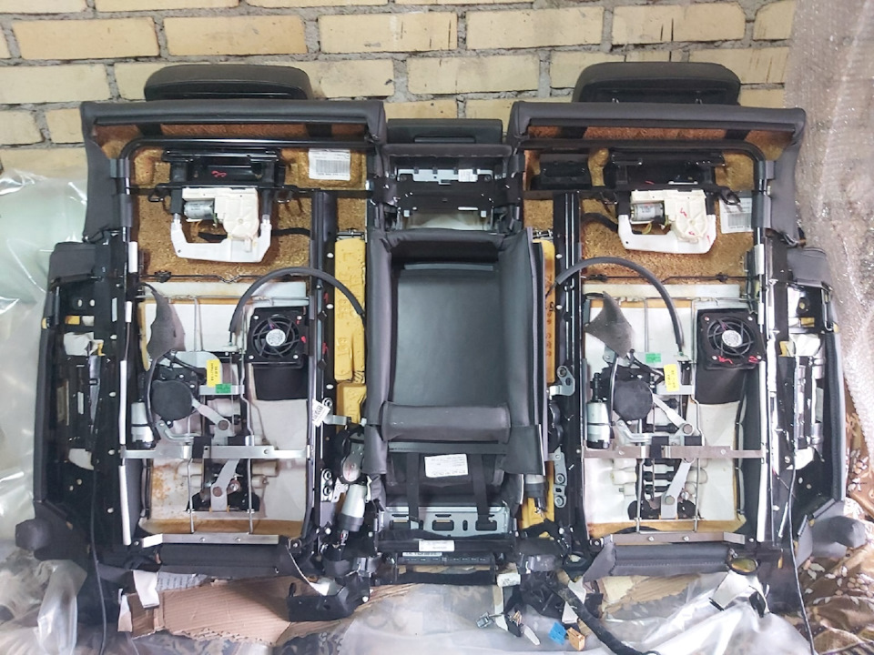

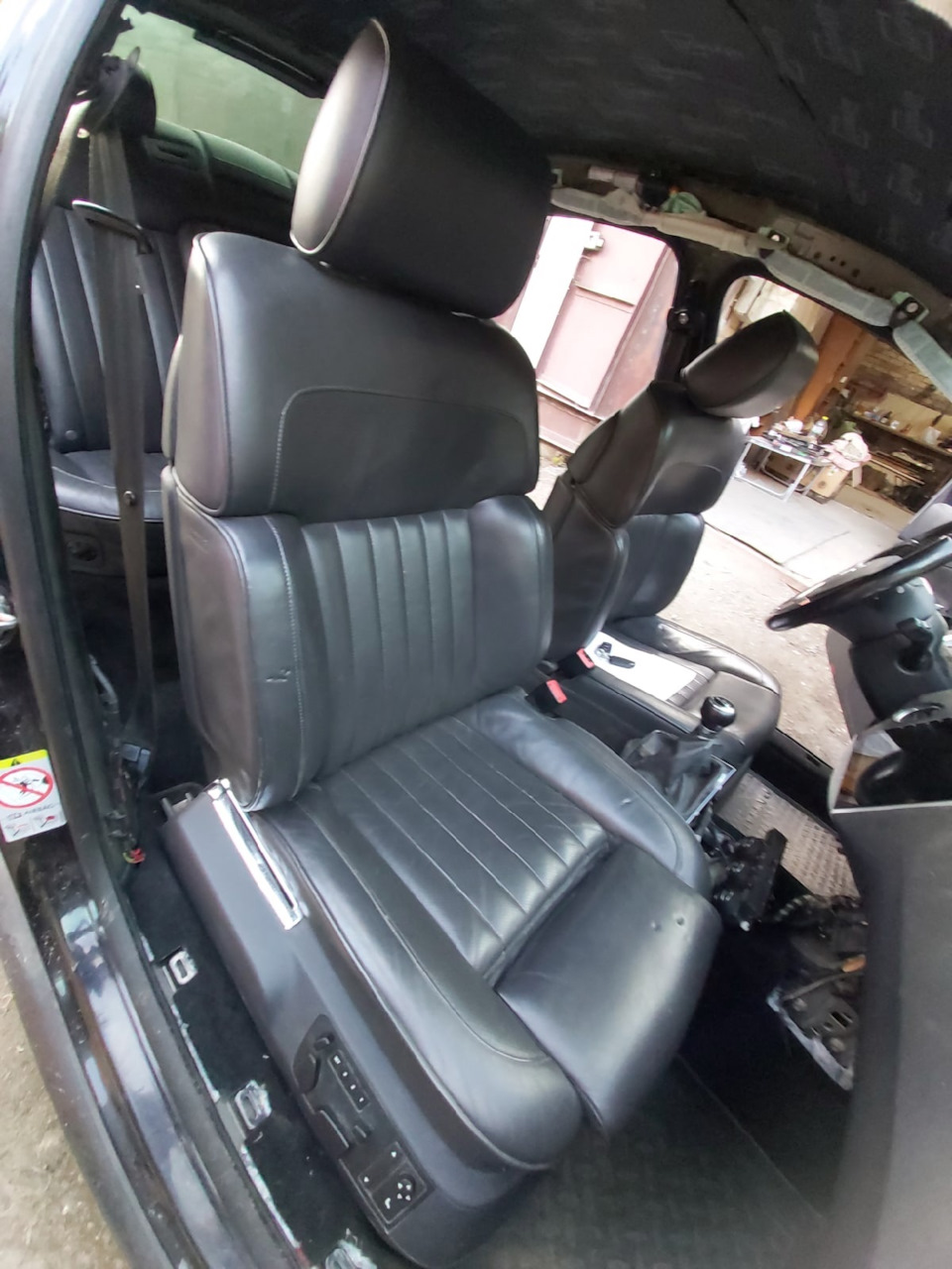

Чтобы закрепить сиденье нужно подать питание на электромоторы регулировок, для этого кладем сиденье на спинку, чтобы получить доступ к блоку управления. Мне достались сиденья без проводки, что в дальнейшем сильно сказалось на работе с подключением, но разъем питания ни с чем не спутать.
Для подключения нужны разъемы 3В0972222, есть на алике Разъемы питания блоков. Мои потерялись по дороге, поэтому пока не могу сказать со 100% уверенностью, что они подходят, но по внешнему виду точно такие как надо, если что, дополню отчет как придут.
Кстати, вот номера блоков:
СА — это обозначение максимальных блоков — 18 электрорегулировок, 3 слота памяти, ломающаяся спинка, подогрев/вентиляция и массаж.

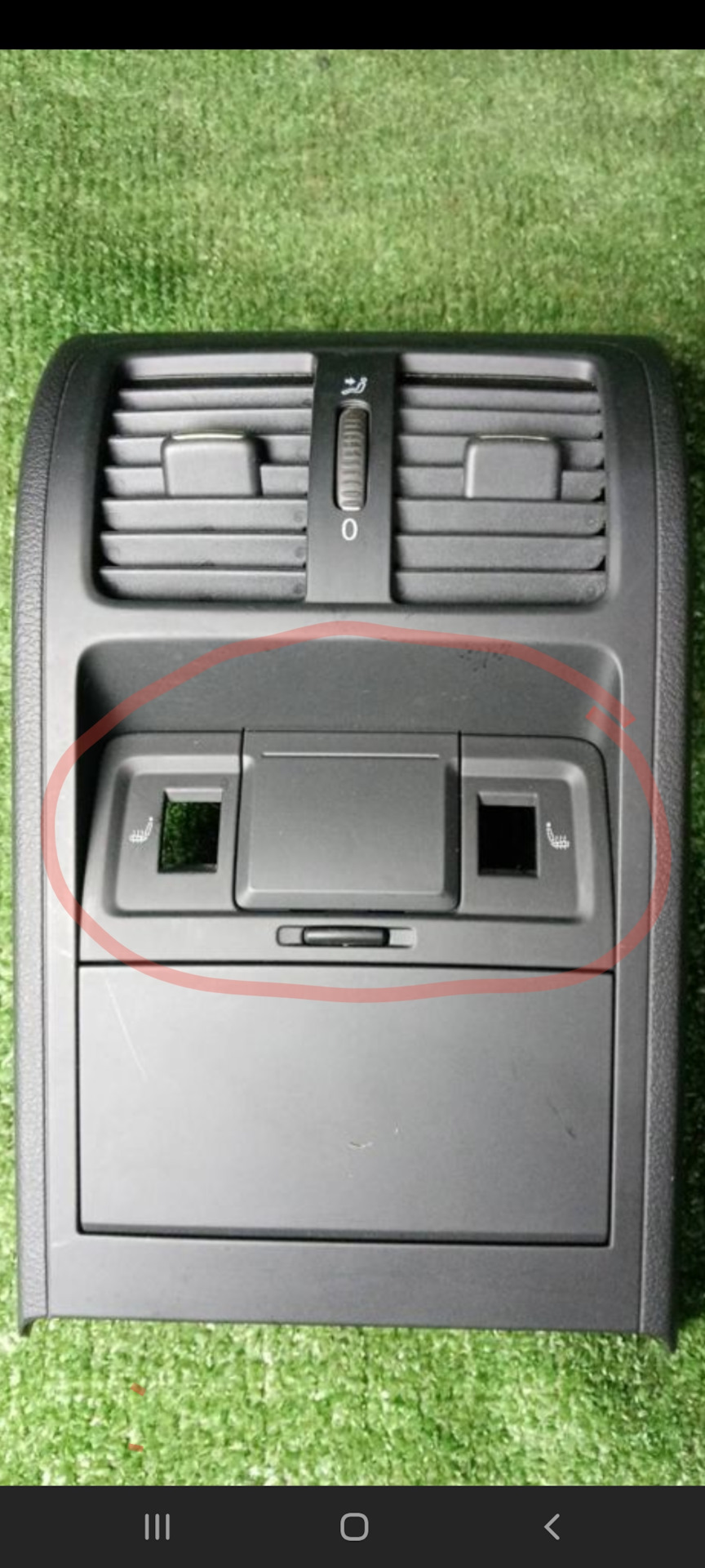

Так же понадобятся регуляторы подогрева/вентиляции, они есть двух вариантов:
Я искал задние крутилки, найти их крайне трудно и соответственно цену за них ломят космическую, самое адекватное что мне удалось найти, это по 1000 за каждый. Мне нужно было четыре таких, но для начала я заказал пару, чтобы начать подключать, в дальнейшем я купил еще два задних и один общий, передних сидений. Задние я буду использовать все, а передний остался, из него можно достать регуляторы и встроить их в панель туарега, туда они подходят, поэтому если кому понадобятся — пишите, обсудим. Дальше нужно подать питание, либо залезть в блок предохранителей и взять оттуда, либо использовать вот такой разъем:
Дальше дело за малым, медным кабелем сечением 2.5 в резиновой изоляции я проложил питание к каждому сиденью отдельно и свел концы в правый отсек торпедо, там пока сделал временное подключение на скрутку, потом приведу к окончательному варианту с клеммной колодной. Скрутил все "+" и "-" с приходящими от блока предохранителей, после этого моторы всех сидений заработали, сзади так же есть массаж и подогрев с вентиляцией.
После этого осталось самое сложное, подключить вентиляцию и подогрев. Мы перерыли всю Эльзу, все форумы, информацию собрали буквально по крупицам и спустя неделю многочасовых попыток Dolfinchik все же нашел решение, за что я ему безгранично благодарен и восхищаюсь его упорством, потому что у меня в какой-то момент опустились руки, я уже решил, что вся эта затея обернулась полным крахом)
Все, теперь осталось только найти подходящее место регуляторам и докупить несколько фишек, чтобы все было подключено максимально штатно.

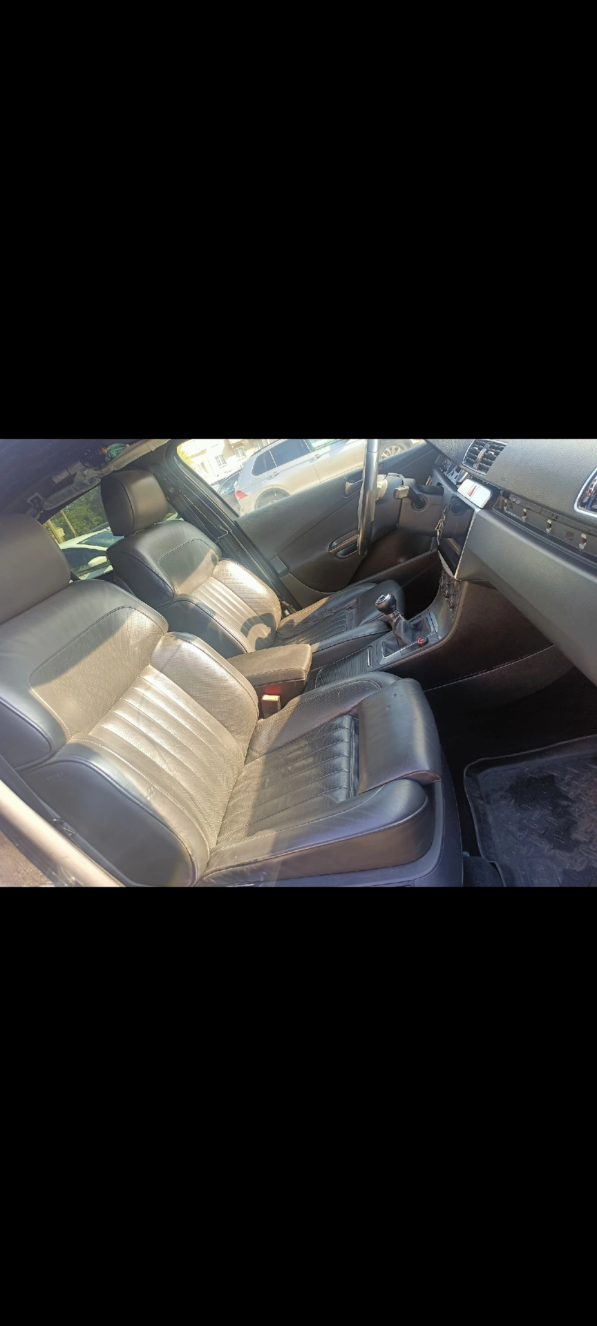

По ощущениям сиденья просто великолепные, количество регулировок позволяет максимально индивидуально настроить сиденье под себя и на любое расстояние поездки. Нагрев очень быстрый и комфортный, благодаря системе подключения которую мы разработали, подогрев включается вместе с автозапуском и теперь я сажусь на уже теплое сиденье. Вентиляция очень ненавязчивая, нет такого, что продувает до самых пяток, но при этом очень хорошо освежает и не дает потеть, даже при том, что сиденье очень плотно облегает по бокам. Массаж тут первого поколения, вдоль поясницы двигаются валики вверх-вниз и одновременно по дуге, хорошо ощущается при длительных поездках и действительно помогает немного отдохнуть в дороге, есть мысль доработать его за счет увеличения диаметра роликов, но это со временем. Подколенный упор выдвигается на нужную длину и позволяет наконец-то не висеть ногам в воздухе, что естественно утомляет, теперь можно расслабить ноги, особенно в длительных поездках. Кожа на ощупь очень качественная и приятная, плюс хорошее состояние сидений конечно радует, в дальнейшем отдам весь салон на химчистку и локальное восстановление, чтобы привести их в идеальное состояние и предотвратить растрескивание кожи.
Главной целью этого отчета является доказать сомневающимся, что невозможное возможно) надеюсь те, кто давно об этом думал, как и я, теперь смогут решиться на такую модернизацию и значительное повышение своего комфорта за рулем) ну и разумеется фоточки результата) задний диван еще будет дорабатываться, нужно придумать как установить боковины, в В6 мешают задние арки, в фаэтоне они расположены глубже. Но, как и говорил, по заднему дивану я напишу отдельный отчет, сейчас он готов на 90%, остались только боковины, остальное полностью закреплено и все функции работают.
Ну и разумеется информация, которая интересует многих. Цена вопроса:
1) Полный комплект сидений максимальной комплектации в хорошем состоянии — 50 000 рублей (отдельно за передние просят 45 000);

Штатные разъёмы (регулировки, подушки безопасности и прочие) подходят, сохранились?
Штатные разъёмы сохранились, я их убрал в кармашек под ковром, но они не подходят. Безопасность фаэтоновских сидений еще не подключал, надо ювелирно срастить две схемы от пассата и фаэтона, одна ошибка и безопасность стрельнет, поэтому пока надо изучать схемы и искать решение
Иногда вместо подушек безопасности ставят обманку, резистор.Можно наверное проверить по сопротивлению, но это не точно.
Да, такой способ есть, но это просто чтоб ошибка по подушке не выскакивала, а мне бы хотелось чтобы безопасность функционировала как положено, в сиденьях подушки есть, неплохо было бы их подключить штатно, но не факт что получится
KiVaN74
То есть из всех разъемов задействовать только питание, эмулятор кан шины куда подключать?
Эмулятор отдельным проводом подключается, ему нужно + и — свое питание, можно взять с отдельного предохранителя, либо как я сделал, отдельным проводом запитал с того же места где у меня раздаётся питание для всех электромоторов. По поводу остальных проводов эмулятора, лучше прочитайте статью, ссылку на которую я в начале этой статьи приложил. Там мой товарищ все максимально подробно про эмулятор расписал

А кнопки управления задними диванами куда и как ставить?
Вот такой дефлектор заказал от СС, регуляторы такие же, уже померил, как придет, установлю туда регуляторы, все подключу и поставлю его на штатное место, будет точно как с завода)
Они без приводов и вентиляции?
Привод задних сидений управляется с кнопок на самом диване (фото), они с каждой стороны для своей половины дивана. Сзади тоже и вентиляция и подогрев, управляться будет с консоли которую я выше показал
