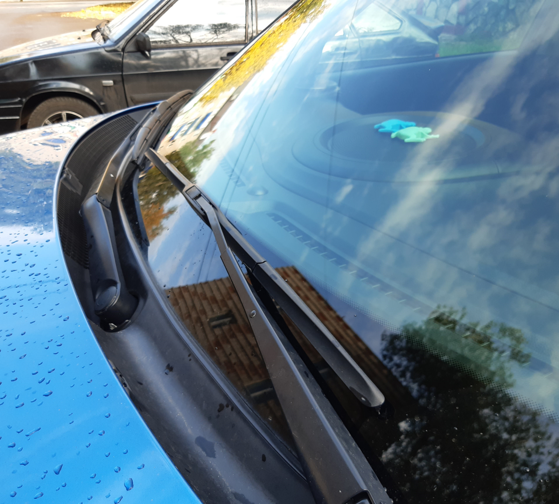

В нашем регионе вступила в права осень, по своему красивая, но в тоже время дождливая. Поэтому решил заменить стеклоочистители. На прошлом автомобиле отлично себя зарекомендовали щетки ACDelco. Поэтому снова они.
Ну и снова все улучшения делаю по опыту прошлого соула. Водительский дворник достаточно прилично не доходил до конца стекла. Оставалась неочищенная полоска. Переставил на "зубчик" водительский поводок стеклоочистителя и теперь меня все устраивает. Как было и стало показал на фото.
Обратил внимание что жидкость на стекло подается не сразу, а с задержкой. По опыту владельцев наших машин поставил обратный клапан. Эффект есть, сейчас на стекло льет сразу. Странно, на прошлом соуле тоже стояли трехструйные форсунки с подогревом, точно такие как и здесь, но проблемы такой не было.
Машина к дождям готова!

Приветствую. А переставленный на зубчик дворник будет подогреваться в новой зоне покоя? И не сильно ли торчит теперь? Можно с фото.
Привет) Я думаю должен подогреваться. Но я никогда и не пользовался этим обогревом. Фото завтра сделаю.

Я переставил давно. Дворник не греется в этом месте. Как раз встает над нагревательным элементом. Так что решайте сами. В средней полосе страны не критично. Подогревом не пользуюсь, т.к. в ноги дует всегда. Ради дворника мерзнуть не хочу

для установки клапана шланг необходимо разрезать ?
Нет, там уже есть разрез, там вместо клапана с завода стоит соединитель пластиковый. Просто заменяем и все.
