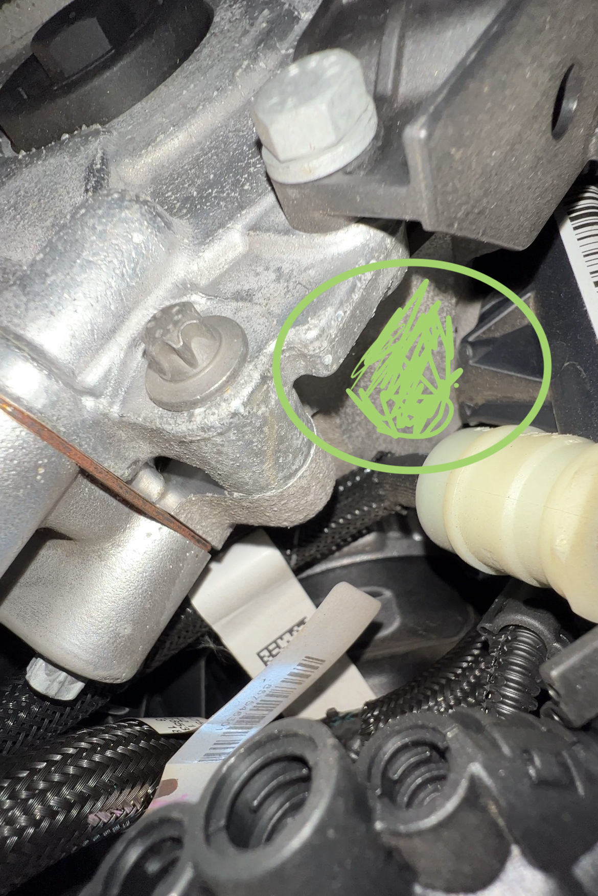

Чтобы получить доки на машину надо в лабораторию передать номер двигателя и модель. Смотрю в отчет Air, вижу модель двигателя B47T, ее же и передаю. Мне говорят, нет, так не пройдет, модель двигателя на BMW всегда имеет 7 значный формат, ждем фото.
Я такой сразу, фак, опять что ли. На G30 гонял в сервис смирнова и эндоскопом смотрели, т.к другого варианта не существует там из за расположения шлангов и проводов. Тут же сначала решил сделать самому, откинул защиту, поковырял, начал искать в интернете, нашел у ребят на G01 пост — www.drive2.ru/l/633343162806458418/, за что спасибо им) и по аналогии начал с телефоном лазить. Айфон, вспышка и ширик, прошло 5 минут ковыряния с разных углов и я нашел эту планку. И следовательно на х3 и х4 можно обойтись айфоном и фонариком)
на 25D модель двигателя B47D20B, повторюсь, в отчете air и во всех декодерах пишется B47T.

Скорее всего невнимательно смотрели. Во всех air должен быть номер двигателя. Вот только что перепроверил BMW 7, все есть. Номер двигателя прям строчкой ниже модели.
Вопрос не в номере двигателя, а модели) номер да, есть всегда
я всегда номер двигателя отправляю без полного обозначения. Прям вырезку из air делаю и отправляю)
