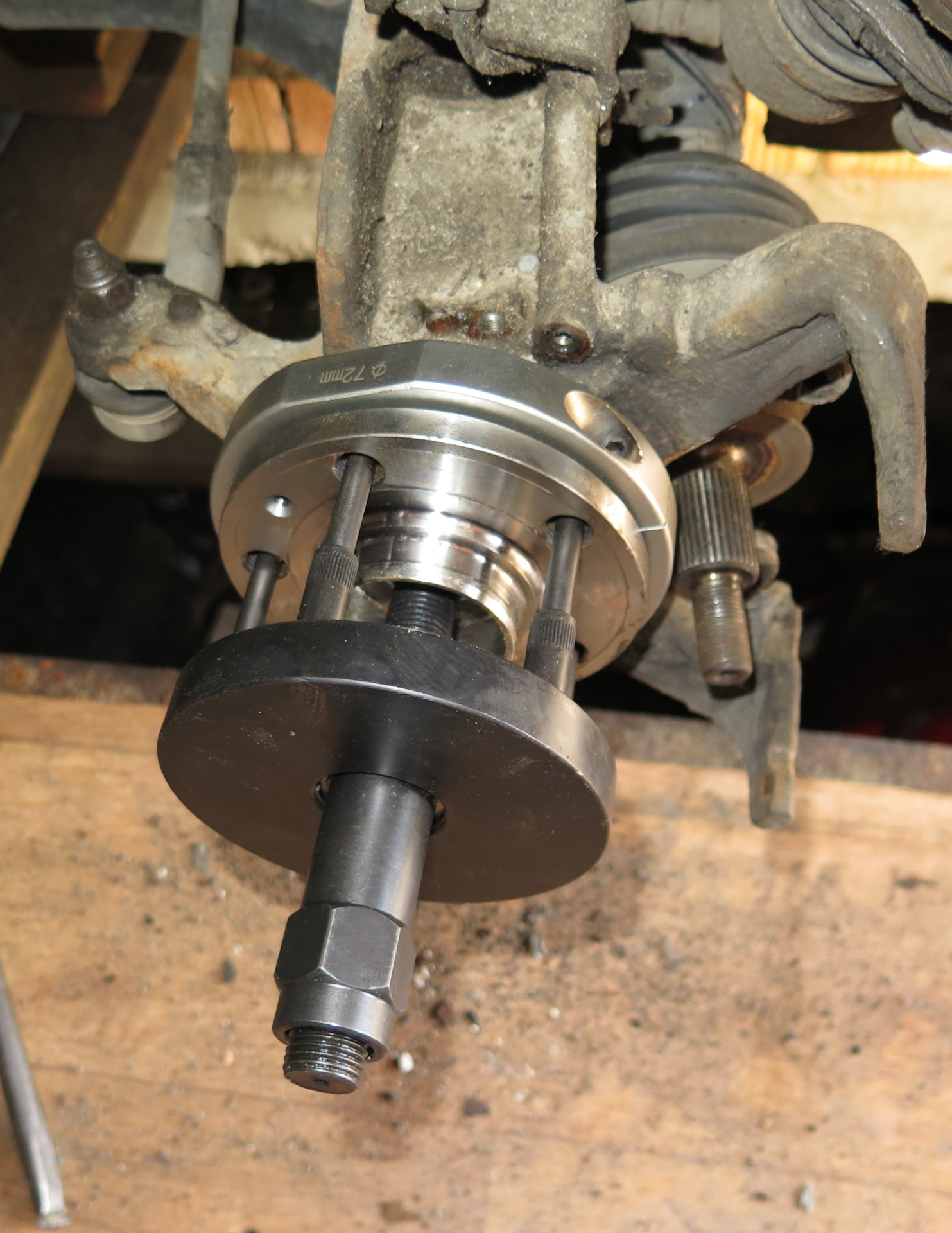

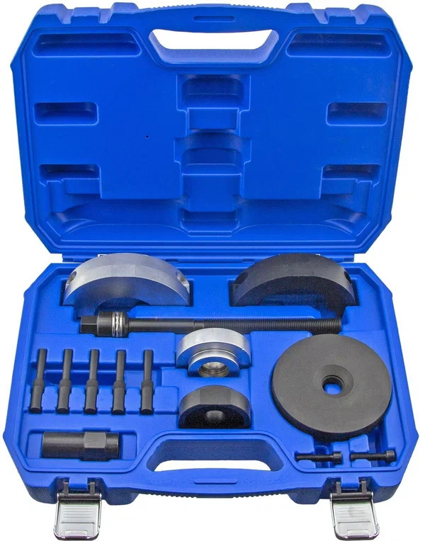

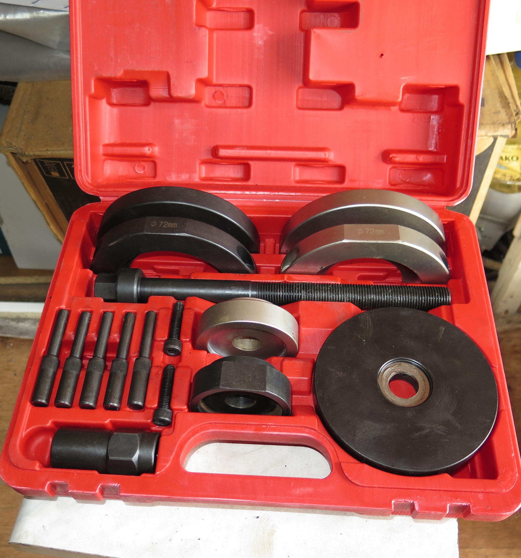

Теперь можно достать приспособление для замены подшипника, взятое в аренду (цена вопроса — 13 долларов).
Приспособление должно быть для замены подшипников VAG именно 72мм (они бывают разного размера).
Достаем два полукольца черного цвета, надеваем их между ступицей и цапфой, зажимаем винтами.
Затем собираем такую конструкцию из остальных деталек черного цвета:
С обратной стороны это выглядит так:
Вращаем (закручиваем) воротком с головкой на 22 резьбовой вал приспособления, выдавливаем подшипник. Сначала раздается щелк (подшипник тронулся с места), затем — хрусь (лопаются стопорные усики на нем), ну а дальше — дело техники:
Вот так работает приспособление в качестве съёмника:
Готово:
Чистим открывшиеся поверхности:
Из комплекта приспособления берем другие полукольца (они блестящие), прикручиваем их на новом подшипнике.
Собранная конструкция будет обеспечивать подачу прилагаемого усилия на торец наружной (прессуемой) обоймы подшипника — что нам и нужно, чтобы подшипник прошел еще 200 тыс.км.
Начинаем запрессовывать подшипник, не забывая следить за тем, чтобы он заходил ровно. У меня он сначала попытался зайти с перекосом. Это дело можно поправить. Для этого ослабляем вал, и легкими ударами по полукольцам (именно по ним, а не по ступице!) поправляем ориентацию подшипника. Главное — не прощелкать этот момент, и не прилагать бездумно чрезмерного усилия, иначе подшипник может заклинить в кривом положении, и тогда не знаю, как придется выкручиваться.
Прессуем его до тех пор, пока не услышим легкий треск стопора, севшего на своё место, и пока усилие при запрессовке не станет чрезмерным (вы это легко почувствуете).
Готово:

Я не пойму как вы запресовывали ? С внутренней стороны другая большая шайба что-ли ставилась ? Потому как полу кольца только направляют я думаю и никак не держатся за цапфу тем более с таким усилием . Если да то вы упустили важную деталь
Полукольца разные: для выпрессовки и для запрессовки. Те кольца, которые для запрессовки, при их сборке и дальнейшей запрессовке не держатся за цапфу, они опираются на ту часть подшипника, где у него стопора торчат. Эти полукольца заходят между вращающейся ступицей и самим подшипником. Получается, что прессуется наружная обойма в ступицу — через полукольца и через штыри, которые проходят через отверстия ступицы.
А с другой стороны цапфы упорное кольцо, которое не проходит через отверстие, т.к. оно больше, чем то кольцо, которое используется при выпрессовке.
