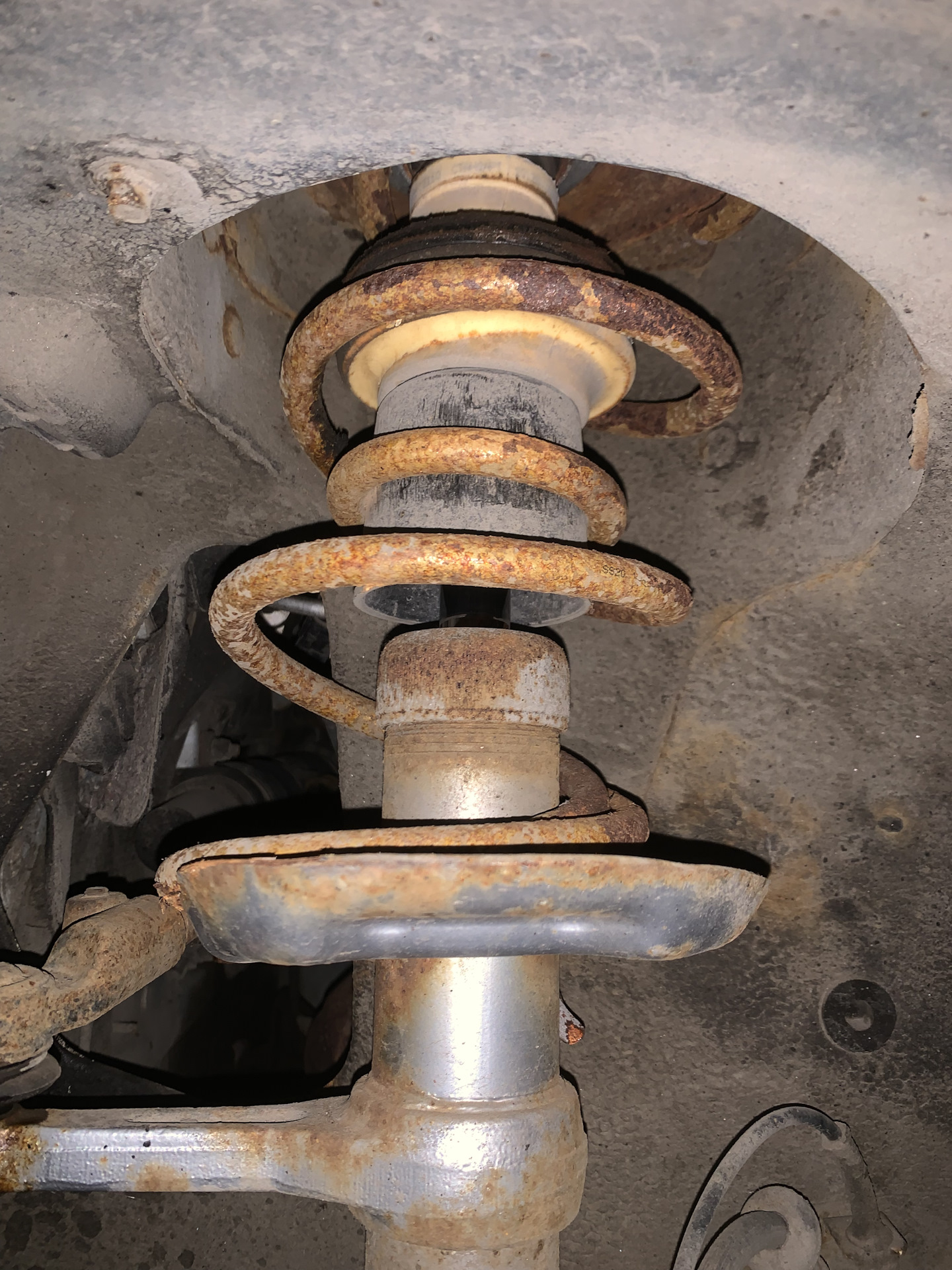

простояв почти месяц без движения правая пружина SS20 gold решила что машина слишком высокая и лопнула на 3 части
выбирать долго не пришлось попался вариант купить 2 новые пружины «фобос» за 3000₽
по 1500₽ за штуку
75687
сравнения 2 пружин рядом
вечером поехал в гараж их менять, в потемках, а как иначе
все поменял
не прошло и 2 недель после замены правой, ночь сработа сигнализация что был удар в левую часть авто, собрался пошел к машине, еще по пути была мысль что это левая пружина, так как она осталась SS20 gold, потому что когда менял правую не было время поменять левую, думал потом как время будет махну, но пружина решила сделать все по-другому
сняв кулак с амортом, чтобы потом не ехать на развал
проверил амортизатор все хорошо он живой, заменил пружину и все собрал как было
SS20 gold хватило где то на 2 года и 30000тыс пробега как и написано на коробке в акурат😂
посмотрим как себя покажут «Фобосы»
цена вопроса 3000₽

Пружины Фобос хорошие. Но и СС20 хорошая фирма. Чёт подкачали. 30 тысяч маловато для них.
может партия такая, к амортизатором вопросов нету, только к передним пружинам
На последнем фото отбойник с пыльником — внизу: для фото или не держится за шток?
для фото, держишься хорошо
Херассе, срок, 30К и на мусорку что-ли?🤔
пркжины слабые оказались из всего комплекта, в е остальное живое
Так и запишем, пружины стоек SS20 не качественные. Интересно только пружины или всё что выпускает СС20 такого качества. 30 тысяч километров за самую высокую цену на рынке это очень мало. Будем искать оригинальные саазовские.
Вот аморты живые и подшипники, задние пружины и аморты тоже все хорошо, передние что-то подкачали
