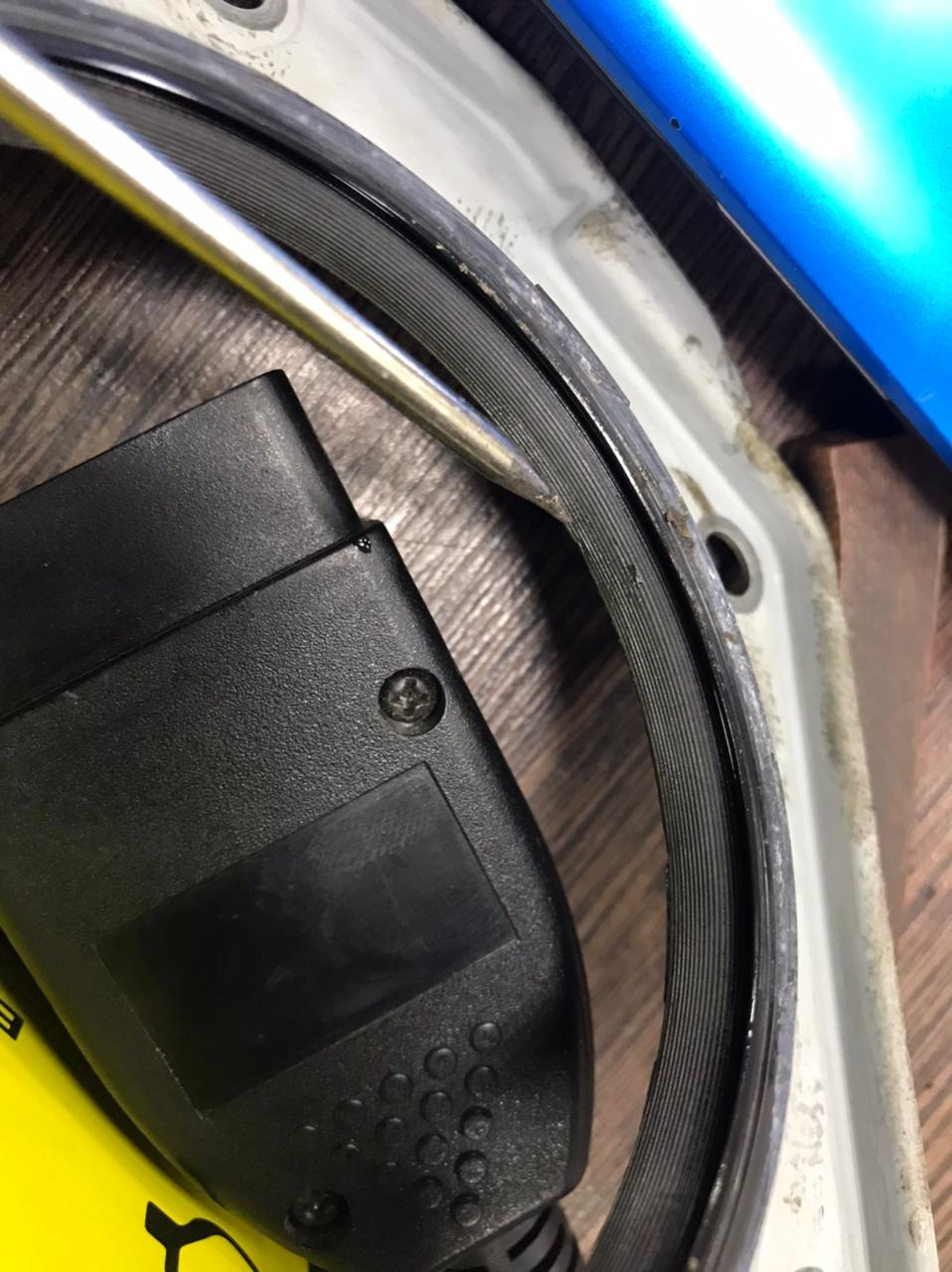

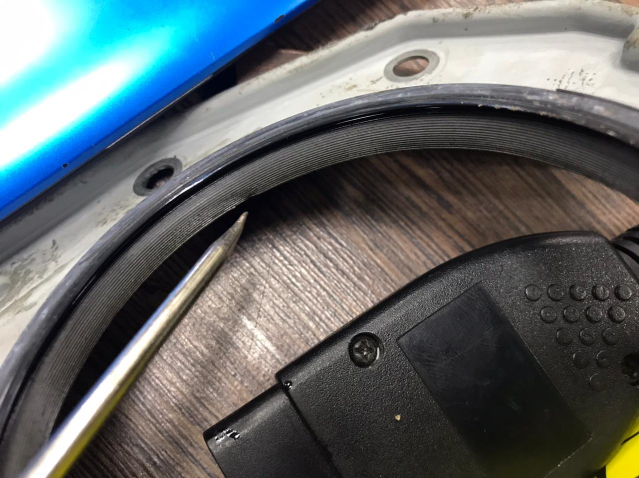

Пробег 124 400. При резком разгоне началась пробуксовка сцепления, в итоге, конец октября 22 года, я еду на замену сцепы. Как оказалось рукожоп, криво поставил сальник коленвала и из под него давило масло на диск сцепления из-за этого и была пробуксовка.Попал на очередные 12000 за сальник и проблем больше с течью масла не стало, все сухо!

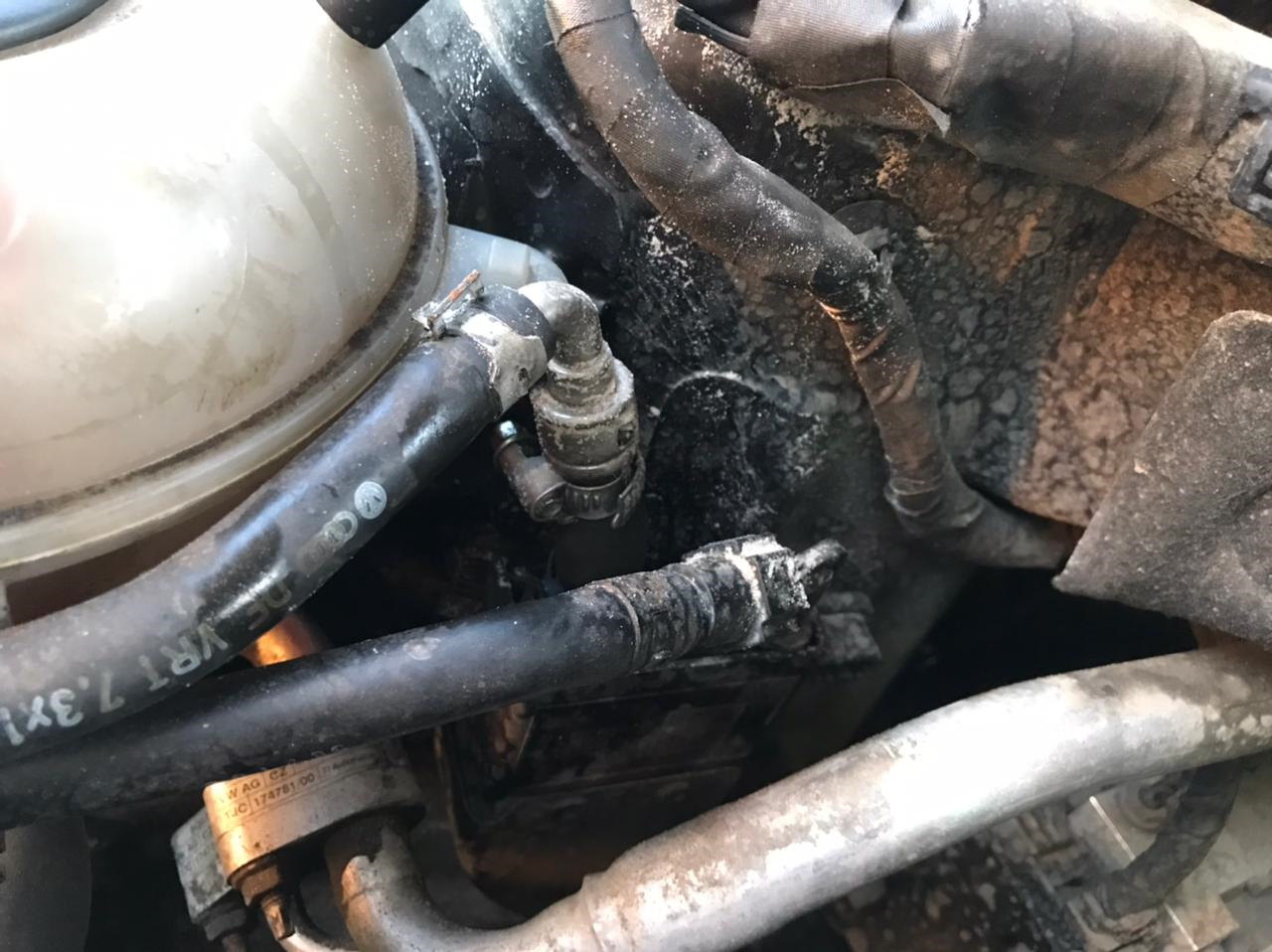

В том же октябре мой мастер показал мне 1 фото и говорит — ты хочешь взорваться или загореться?
Какие-то гниды, сломали быстросъемник у трубки высоко давления топлива и прицепили обратно на хомут и резиновый шланг! Когда и кто это сделал, я не знаю… По итогу заменили трубку, сделали как и было с завода.
