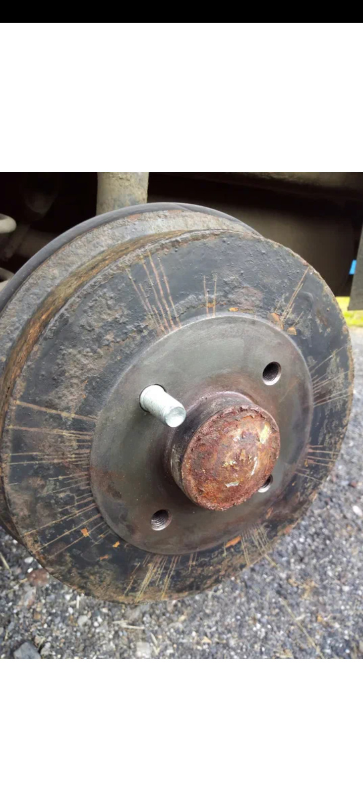

Привет всем!
Езжу вот уже скоро как год на 3 колесных болтах в обоих задних колесах. В связи с дикой стоимостью новых барабанов и низким качеством ступичных подшипников, возникает вопрос, можно ли восстановить резьбу сорванную чудо шиномонтажниками? Интернет говорит о том, что можно как-то нарезать резьбу под болт большего диаметра и всё. Но нигде не могу найти такую услугу, Авито молчит, просто по запросам ни 1 результата.
К токарям обращался, разводят руками. В шиномонтажках тоже. Получил уже порядка 15 отказов "мы этого не делаем".
Куда идти с таким делом?

Ничего сложного. Я пошел другим путем. У нас резьба М12х1.5. Взял метчик М14х1.5 и перерезал резьбу. В алюминиевом диске отверстия прошёлся развёрткой на 14. Ну и болт колесный от иномарки с резьбой М14х1.5. Стоимость болта в районе 80 р. По времени около часа.
Такое проделает любой слесарь в гаражах, если Вы сами не дружите с инструментом.

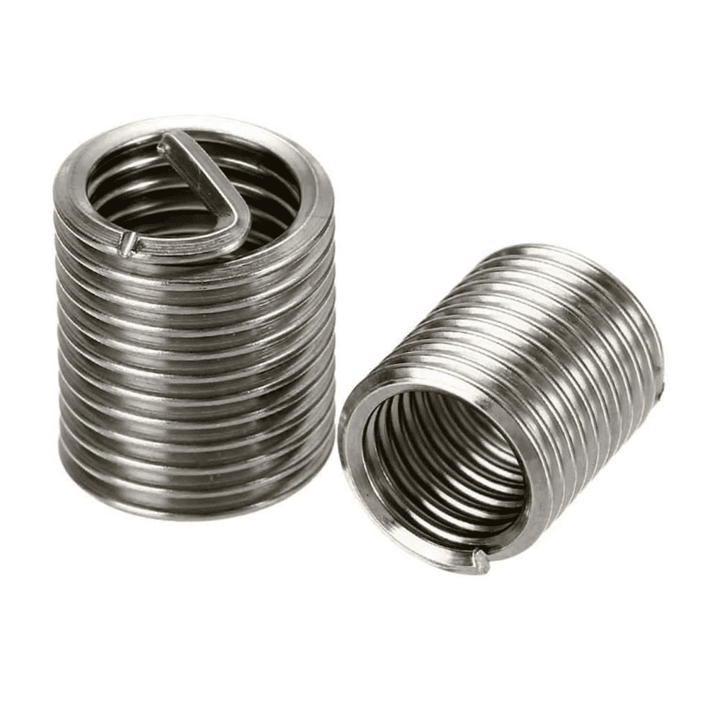

Сто процентов есть человек в Вашем городе, кто сможет восстановить резьбу. Если полный аут, придется немного попачкать руки. Сложного ничего нет. Выставляете сорванную резьбу, отверстие примерно на "10 часов", фиксируете барабан ручником. Сверлите отверстие сверлом 13 мм. В идеале 12.8 мм, но найти такое сложно будет и цена за сверло конь, из-за хитрого размера. Сверлить аккуратно, стораться при сверлении "неразвальцовывать отверстие". Далее, метчиком, нарезаете новую резьбу М14. Как нарезать резьбу метчиком есть инфа в гугл. Главное со смазкой, не торопясь, по правилу "два оборота вперёд, один оборот назад". Новую резьбу промыть, обезжирить, любой очиститель тормозов, в спрее подойдёт для этого. Берете резьбовую вставку, в идеале, наружную часть, которая будет заходить, намазать резьбовым герметиком. Приспособой резьбовую вставку вкручиваете. Как последний виток вставки встал заподлицо. Берете из набора вторую приспособу или пруток 10 мм и резким удара молотка ломаете, ту часть, за которую вворачивали вставку. Для себя метите вокруг восстановленную резьбу, например лаком для ногтей. Ну и в идеале пользоваться динамометрическим ключом, при затягивании болтов крепления колес. Так же, всех, кто будет иметь дело с болтами колес, помимо Вас, предупреждать, что стоят в барабанах резьбовые вставки, чтоб колесные болты протягивали динамометрическим ключом. Заворачивать болты, там где вставки, можно и пневмогайковертом, просто поставить режим "первой скорости". Артикул набора прикрепляю. Резьбовая вставка внутри будет иметь такую же резьбу, как у колесного болта М12 шаг 1.5. Наружная резьба вставки М14 шаг точно не помню. Сверло рекомендую приобрести отдельно, с напылением, стоить будет дорого, но и сверлит оно металл, как древесину.

блин, да к сходи купи в камазовском магазине рем.резьбу, просверли чуть больше отверстие и вкрути ее. Будет тебе счастье. Я уже с такой 5-й год катаюсь, все норм. Они разных диаметров 12, 14, 16.

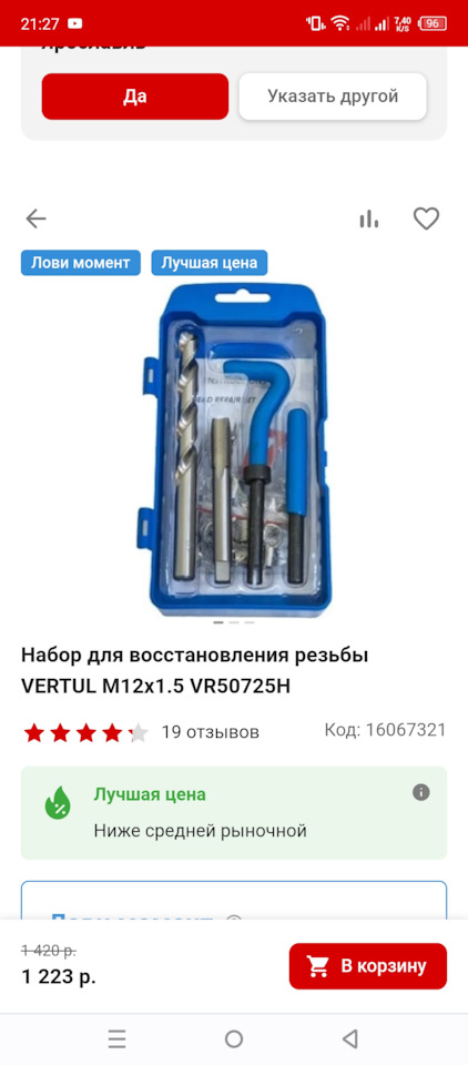

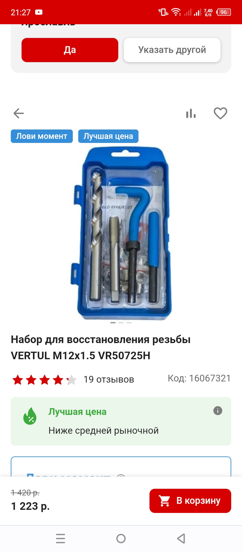

Вот ссылка по ремонному набору:
www.wildberries.by/produc…tion=SNT&option=275782167
Но можно ещё поискать подешевле
Кстати еще немного не понятен момент в процессе, у меня сзади резьба сорвана, на какую глубину просверливать… чтобы не дай бог не повредить внутренности барабана. Плюс, как потом удалить излишки футорки внутри барабана? То есть чтобы это сделать по хорошему нужно снять барабан, замерить глубину посадочного места под болт, отпилить футорку по размеру, и лишь потом выполнить монтаж
По-хорошему, да, надо снять барабан.
Просверливать на всю глубину.
Футорку сперва надо вкрутить, а уж потом удалить лишнее, по другому не получится её вкрутить))
