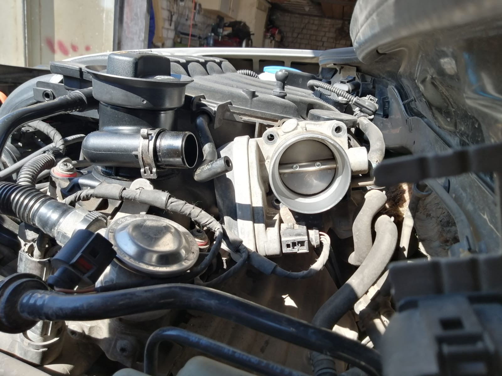

Начали смотреть, откуда может лететь масло и заметили, что в впускном патрубке, перед дроссельной заслонкой, скопилась лужа масла. Промыл клапан, сам патрубок, дроссель и поехал дальше. Проблема не возвращалась около 1000 км (масло, конечно подливал).
Попытка 1
Когда свечу, снова, закидало, решили заодно переуплотнить клапанную крышку и датчик распреда, т.к. увидели, что оттуда прям лилось на экран выпускного коллектора. Решили – сделали. Заодно промыли впускной коллектор, т.к. он был весь в масле. Чего хватило еще на, примерно, 500-700 км.

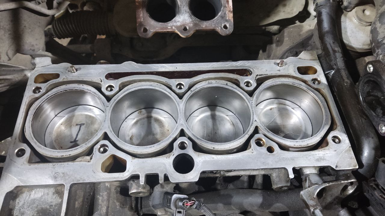

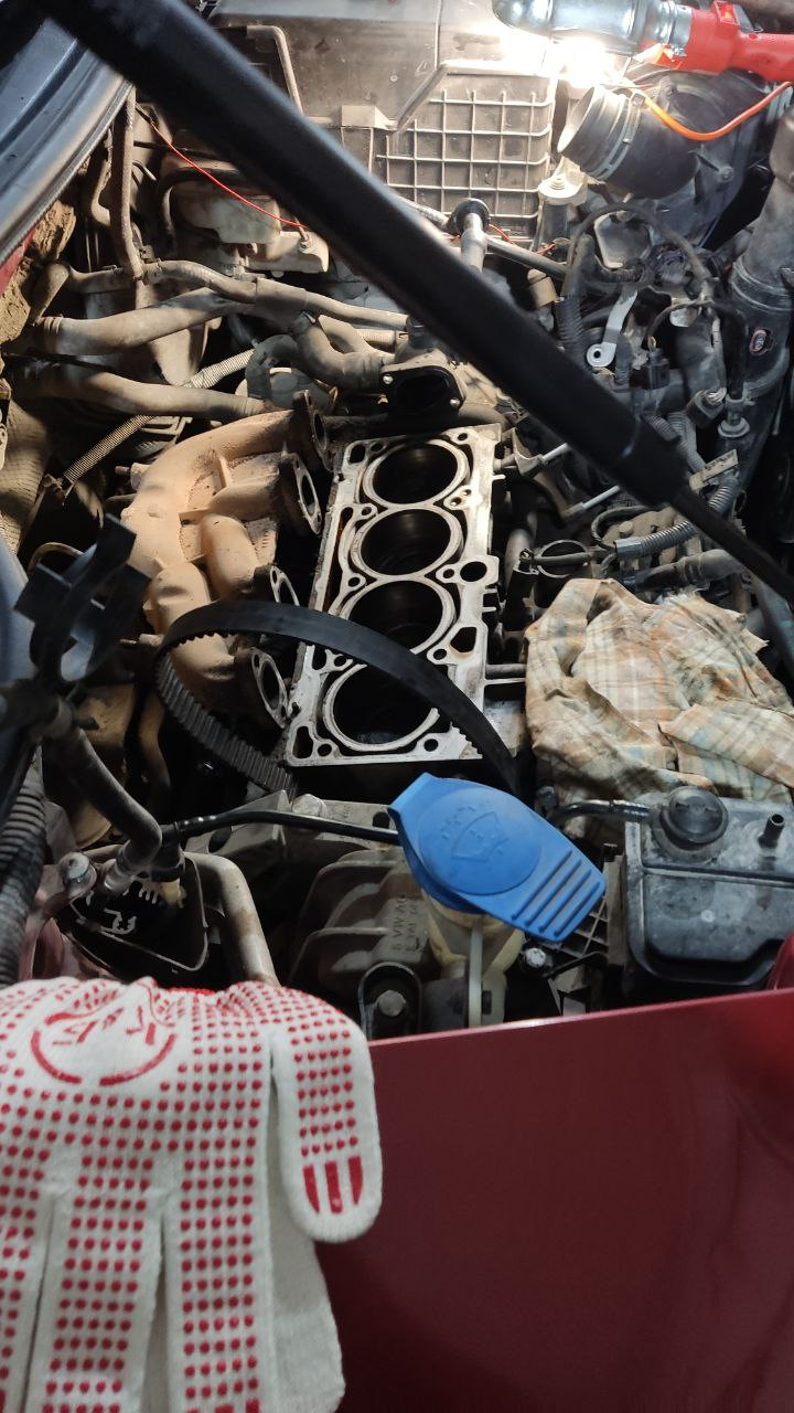

Промыли систему охлаждения и вскрыли двигатель. Все 4 поршня качались. Хона нет, чисто зеркало.
Подсунули щупы между стенкой и самим цилиндром, результат не утешительный — 0.75 мм. Промерили нутромером цилиндры, овала нет, вот прям совсем, чему были очень удивлены Все цилиндры – близнецы:
• номинал — 81.01 мм
• допуск – 81.09 мм (износ до 0.08 мм)
• факт – 81.03 мм.
Поршня также в допусках, но не помню цифры. Что касается самих колец, они не были залегшими и даже вполне чистые (может, раскоксовка помогла), но их просто не осталось, т.е. их тупо сточило.
Вкладыши шатунов были с выработкой, но колено красивое.

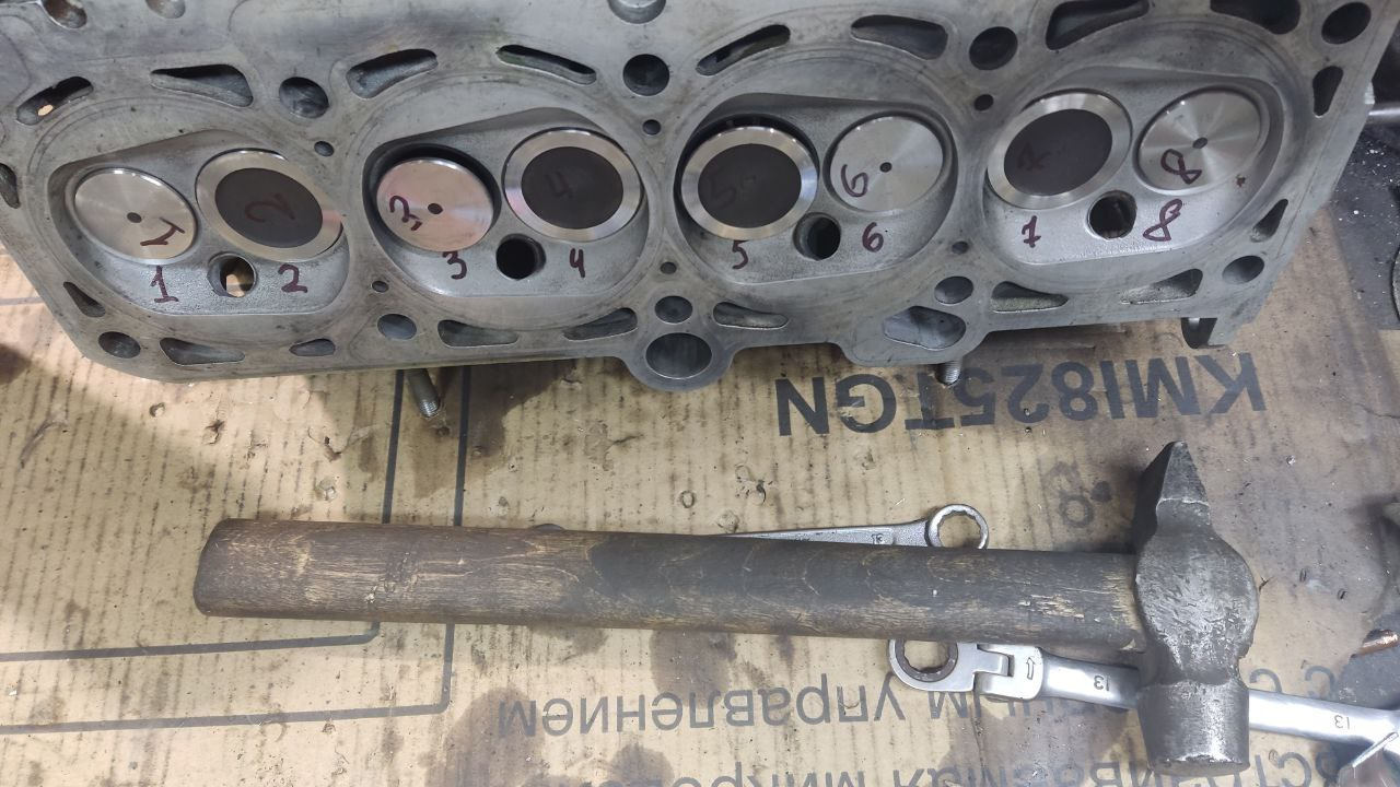

На след. день, после вскрытия, рассухарили ГБЦ. Что получили? Да ничего хорошего:
1) Колпачки, выглядели как в шутке, про девушку, которая утверждает, что мы у нее первые, т.е. дыра была значительно больше, чем у «девственных» колпачков.
2) ВСЕ клапана имели огромный люфт в направляющих и выработку в рабочей зоне.
3) Сломано 2 шпильки к выпускному коллектору (не нами, выкрутились без усилий, вместе с гайкой)
4) Рокера хорошие, их не трогаем.
5) Распред тоже без замечаний.
Удар по кошельку становился все сильнее, но деваться некуда. Заказываю:
1 Клапана (впуск и выпуск) Borsehung B18146, комплект 4+4 — 5 224,00
2 Направляющая клапана (бронза) Metelli 01-2838, 8 шт — 3 064,00

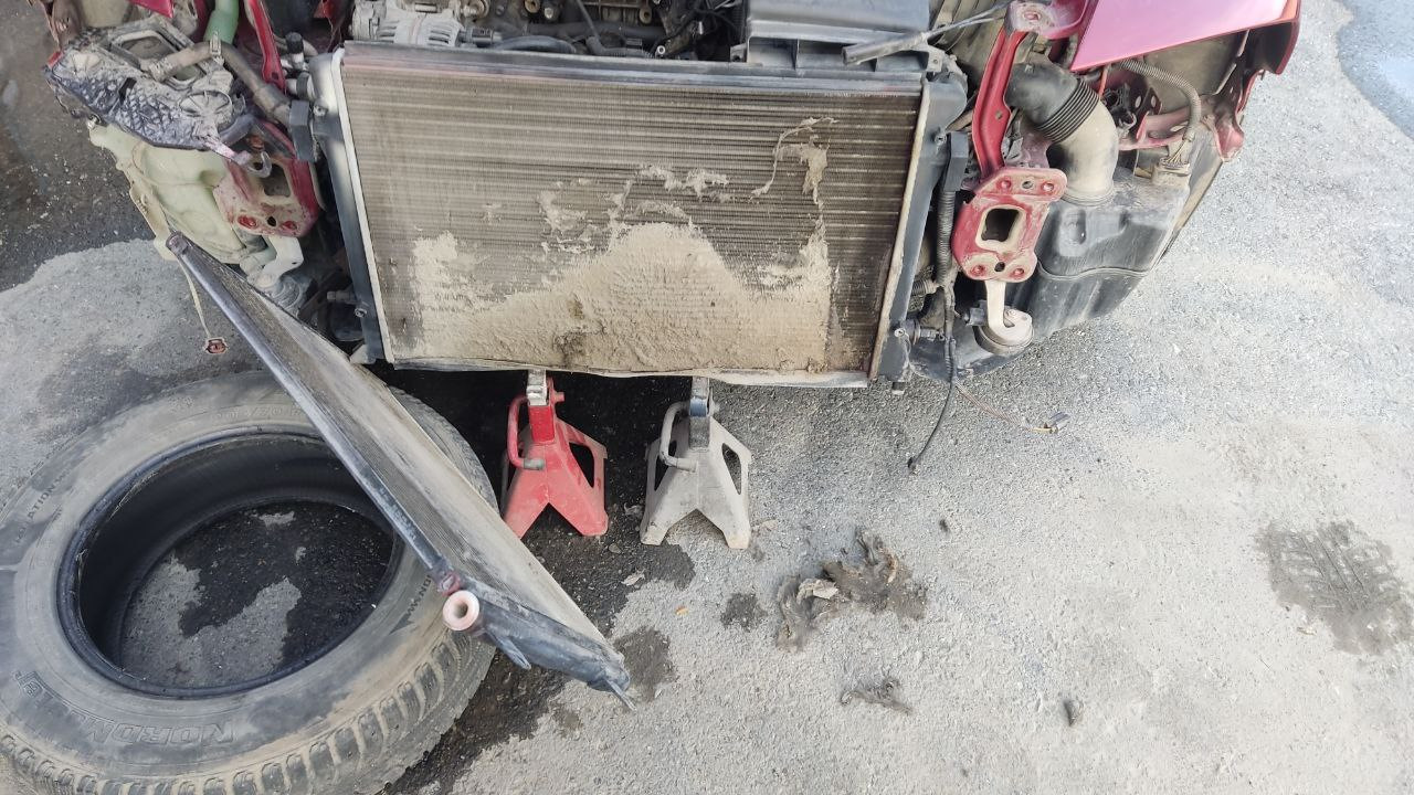

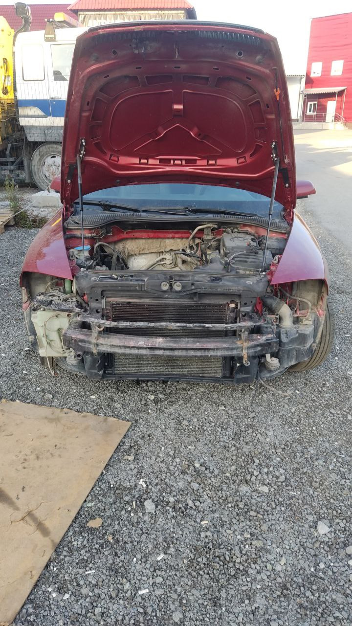

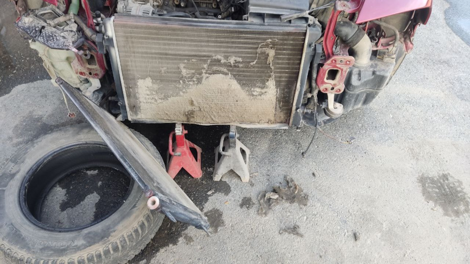

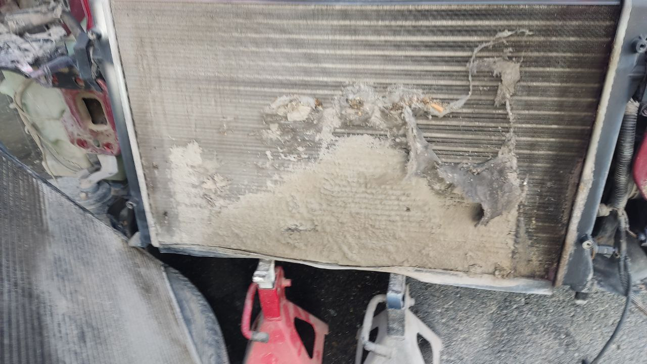

Т.к. даже не представлял, когда последний раз мылись радиаторы, решил сделать данную процедуру, пока жду клапана (доставка ~5 дней). Как оказалось, не зря.
Когда разобрал «бутерброд», обнаружил слой пыли и грязи, который облепил нижнюю часть радиатора слоем 0.5 – 1 см. Консистенция напоминала засохшую глину.
При продувке, сложилось впечатление, что выдул оттуда 2007 год (год рождения авто). Медведев ошибался, что никто не сможет в него вернуться :D

Высверливать обломанные шпильки, самостоятельно, совсем не хотелось, собственно, как и менять направляющие клапанов. Отдали для этой процедуры в знакомый сервис по ремонту ГБЦ. Как оказалось, решение не заниматься шпильками было не зря, мастер, за 1 день поменял направляющие, развернул их и вытащил 1 шпильку, а со второй мучился еще 2 дня. Итог: 8 000 р.
Далее, все по стандартному сценарию:
1) Все детали, которые можно было отмыть – отмыли
2) Новые кольца и вкладыши установлены.
3) Поршня установлена на свое место (ничего не люфтит)
4) Подкинут поддон
5) Заменена помпа (старая была в неплохом состоянии)
6) Собрана ГБЦ с новыми клапанами, гидриками и шпильками
7) Накинут ГБЦ
8) Установлен новый ремень ГРМ и натяжной ролик

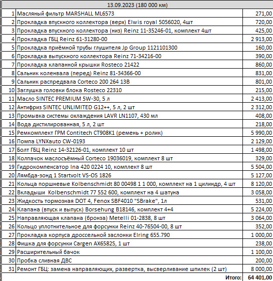

Добавлю скрин из своей таблицы учета, в которой указано, что было куплено к данному "большому ТО". Не все из списка обязательно, но раз полез — начал менять.

Хон не восстанавливали?
Хон восстановили, но не на станке, а щеткой для хонингования (напоминает елку с шариками).
Там есть определенный угол рисок, но это в идеале конечно
В идеале, да, согласен. Т.к. все цилиндры были в допуске и без овалов, не снимали блок, чтоб нести на станок, благо инструмент был. На фото не видно, т.к. сфоткал мимоходом (вроде, искал трещетку), но получилось достаточно аккуратно, на сколько можно было сделать вручную.
В любом случае, наносил моторист с десятками лет стажа :)
