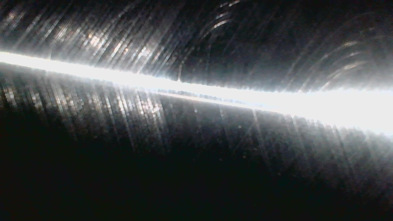

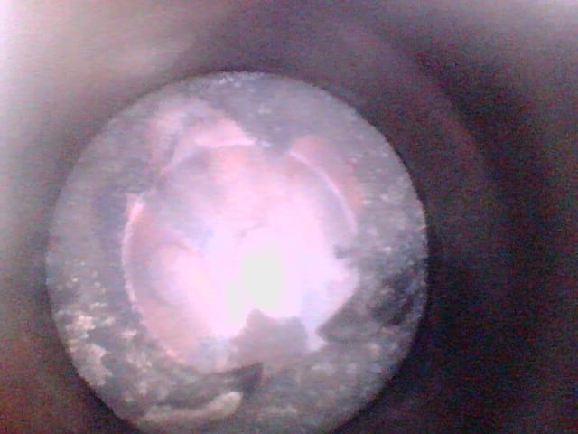

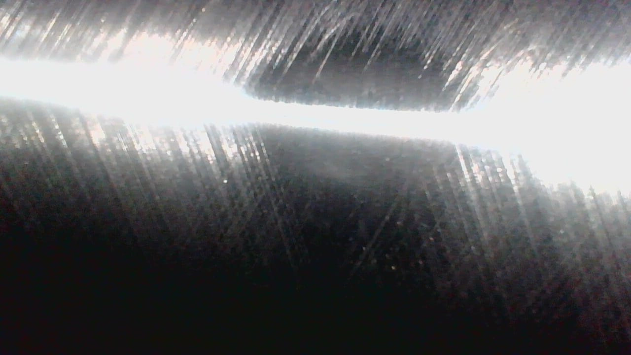

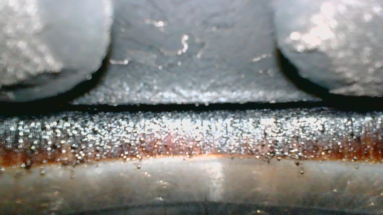

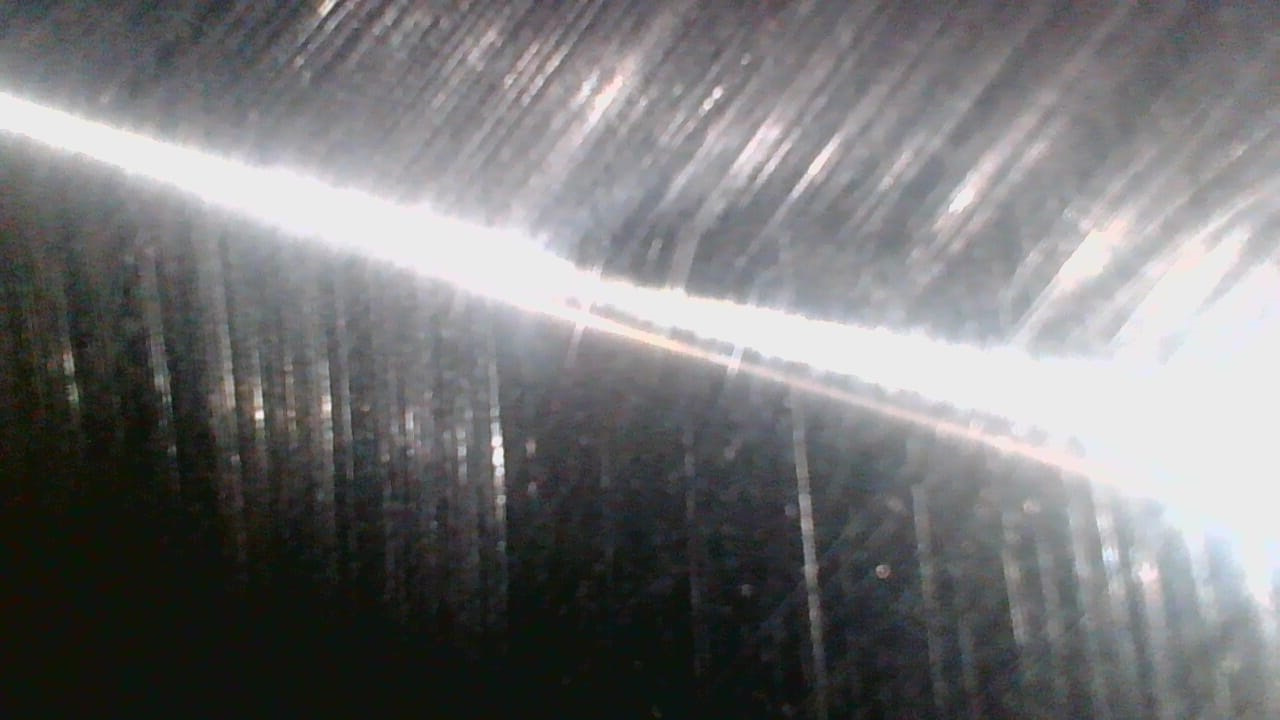

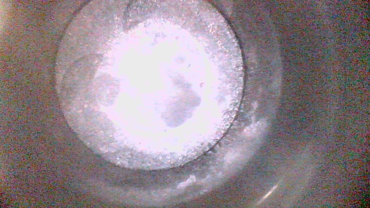

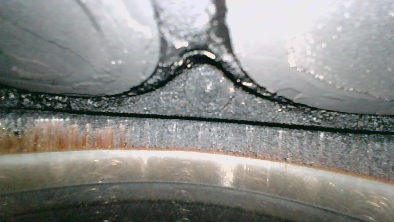

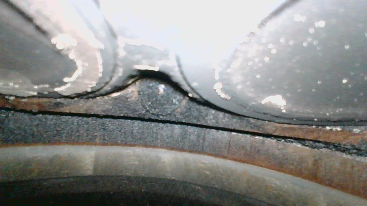

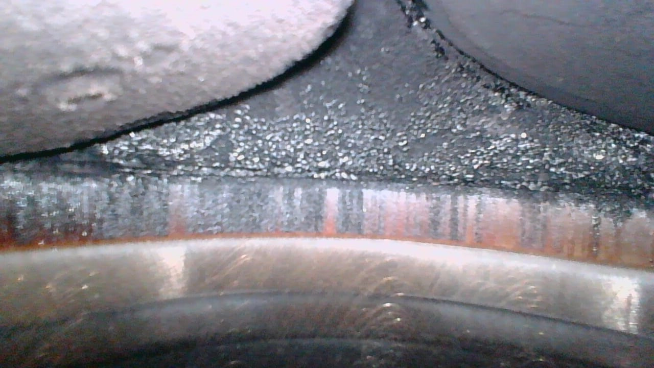

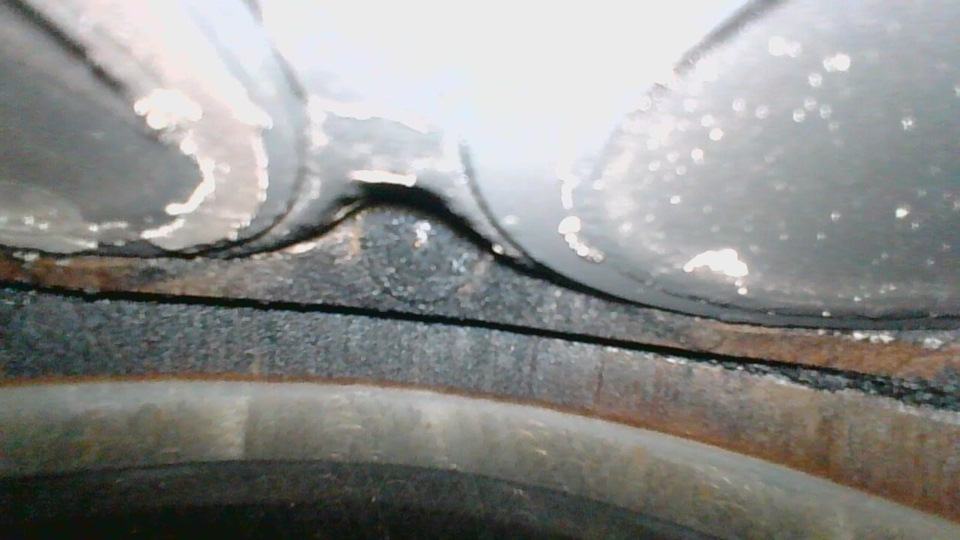

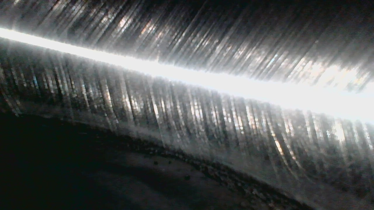

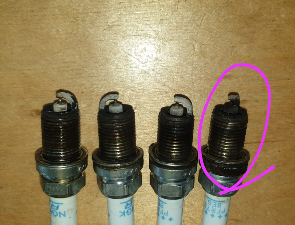

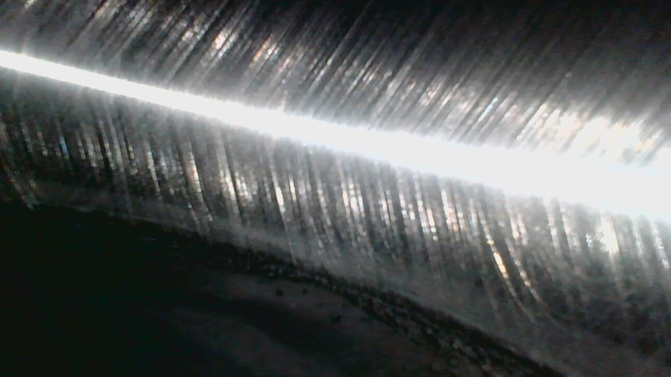

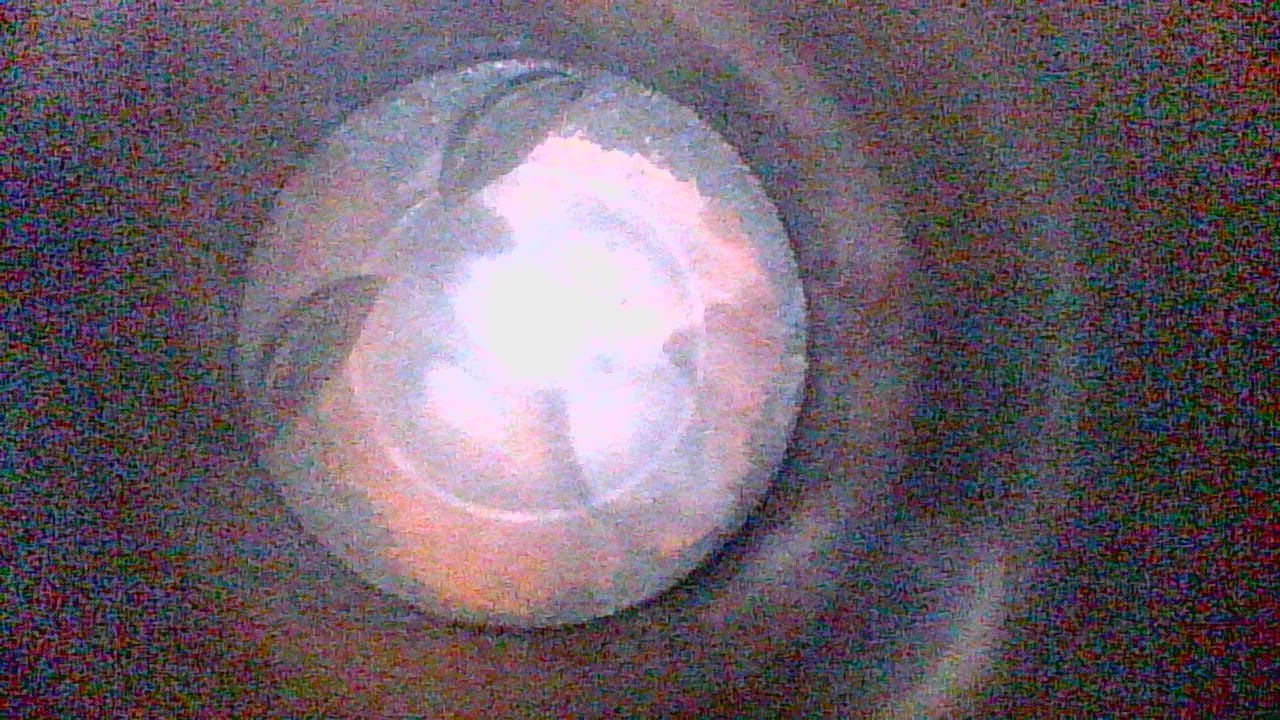

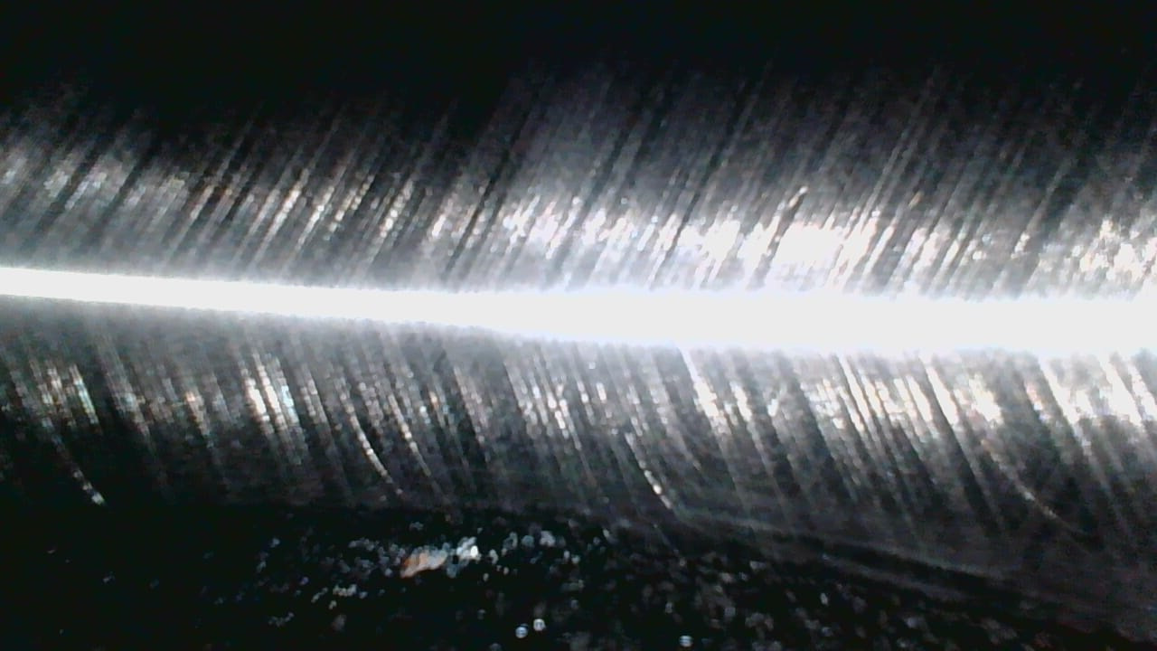

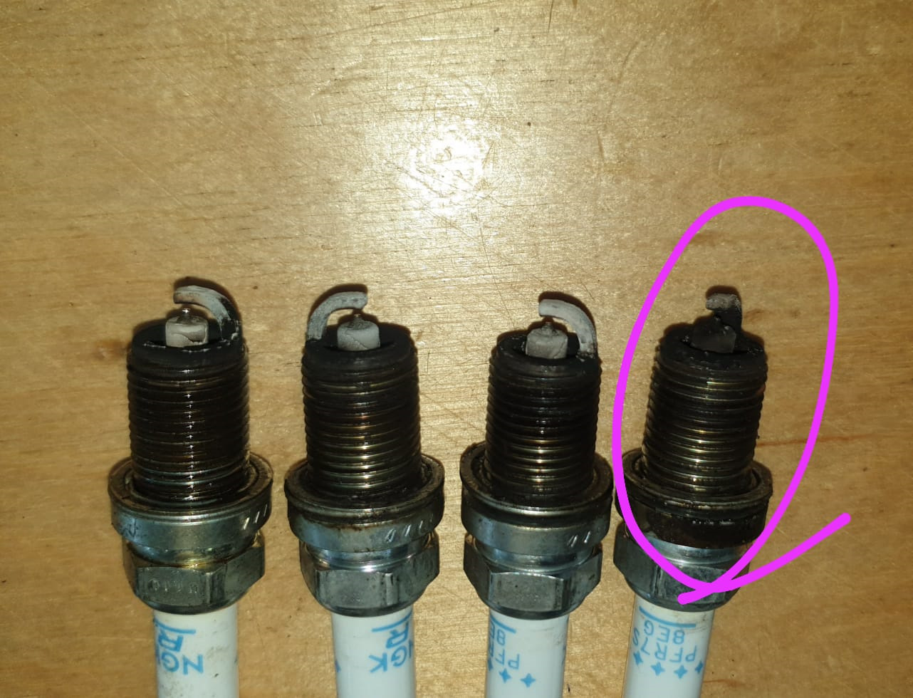

После покупки авто, сразу же были поменяны жидкости в ДВС, АКПП, тормозах и охлаждении, колодки задние. Масло залил Shell Helix Ultra Pro 0w-30. Всё было бы хорошо, если бы не масложёр. Расход в принципе, как в книжке, 400-500 гр на 1000 км.

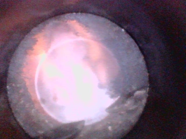

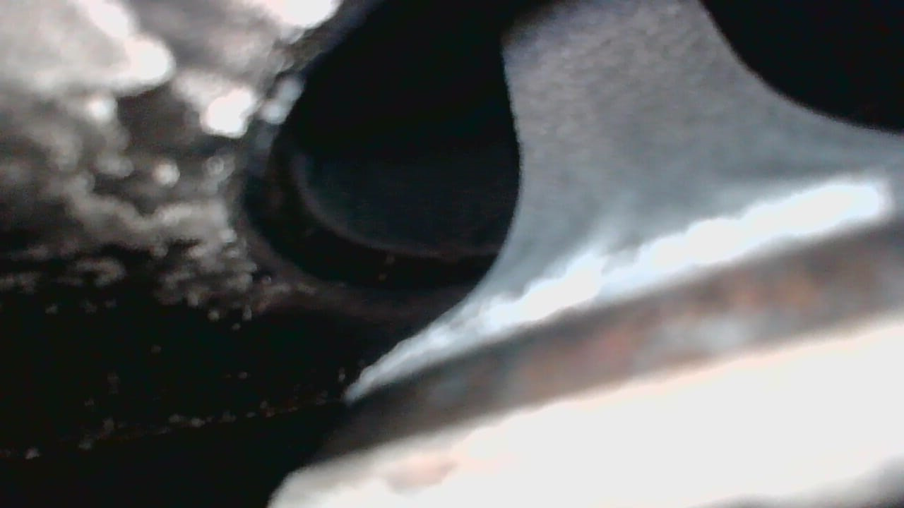

Заехал на диагностику с эндоскопом, и печаль: предложили ремонта на 100 т.руб. без всяких гарантий.
Говорят, давайте заменим маслоотделитель и посмотрим на расход масла, сменим производителя масла и т.д.
К другим заехал, показал фотки — резюме только капиталка на 200+т.руб, раскоксовка не поможет, только деньги на ветер.
Ну и фото для иллюстрации печали

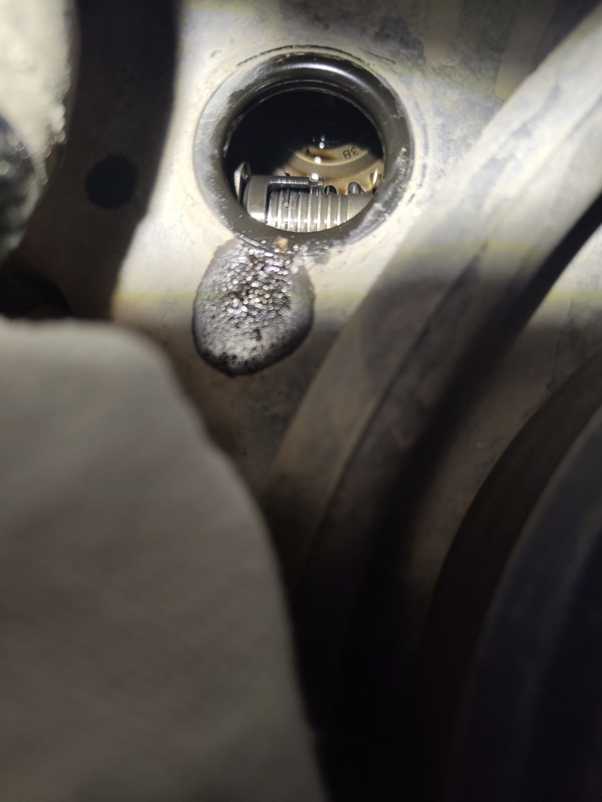

Продолжим. Завёл, открыл горловину заливную — двиг начал захлёбываться, значит МО живой (блин, ревизию не посмотрел). Залил Rowe multi llp 5w-30. Тысяч пять-шесть проеду, посмотрю расход масла и на раскоксовку.
Спасибо всем не злым товарищам-комментаторам. )))

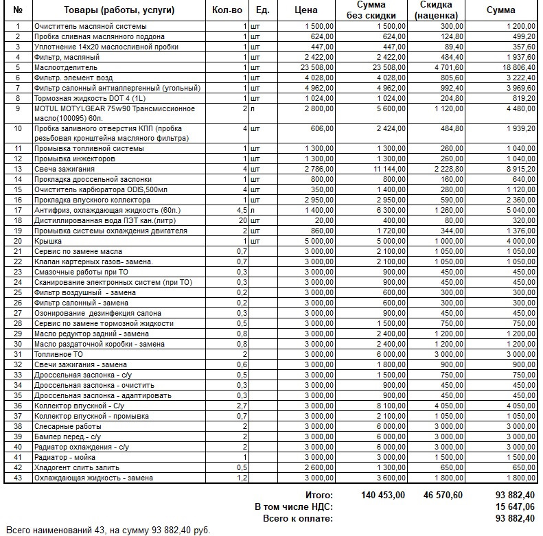

Это в каком сервисе такие цены на запчасти?
У меня тот же двигатель и год выпуска, никакие танцы с бубном предложенные на просторах drive2 и forum.tiguans.ru не помогали, ни gzox, ни замена маслоотделителя, ни смена масел, ни водородные прочистки 🤣 ни другие советы… Все в пустую! Помог капитальный ремонт с заменой поршней, вкладышей и всего сопутствующего. Расход был 1 литр на 350-400 км 🤦. Так что раз уж взяли себе такой автомобиль, либо сливайте его, чтобы не мучаться, либо делайте для себя, чтобы он Вам ещё послужил!
А знал бы ты Mastera71, то такое писал бы вряд ли))
Но это Москва
Увы у нас таких специалистов нет 🤷🏻
Мотор в наличии .гарантия 100000км
Сервис конечно на вас заработал некисло, 93 тыс просто пиз*ец какой то… можно было в 40 все это сделать…фильтр салона угольный за 3900 конечно топ🤣
Сервис не заработал. Это их предложение. Фильтр 3900 это со скидкой 20%. )))
Увидев бы такой ценник на фильтр салона, я бы сразу оттуда уехал🤣 хоть замена 300 р а не 700🤣 хотя меняется все элементарно просто

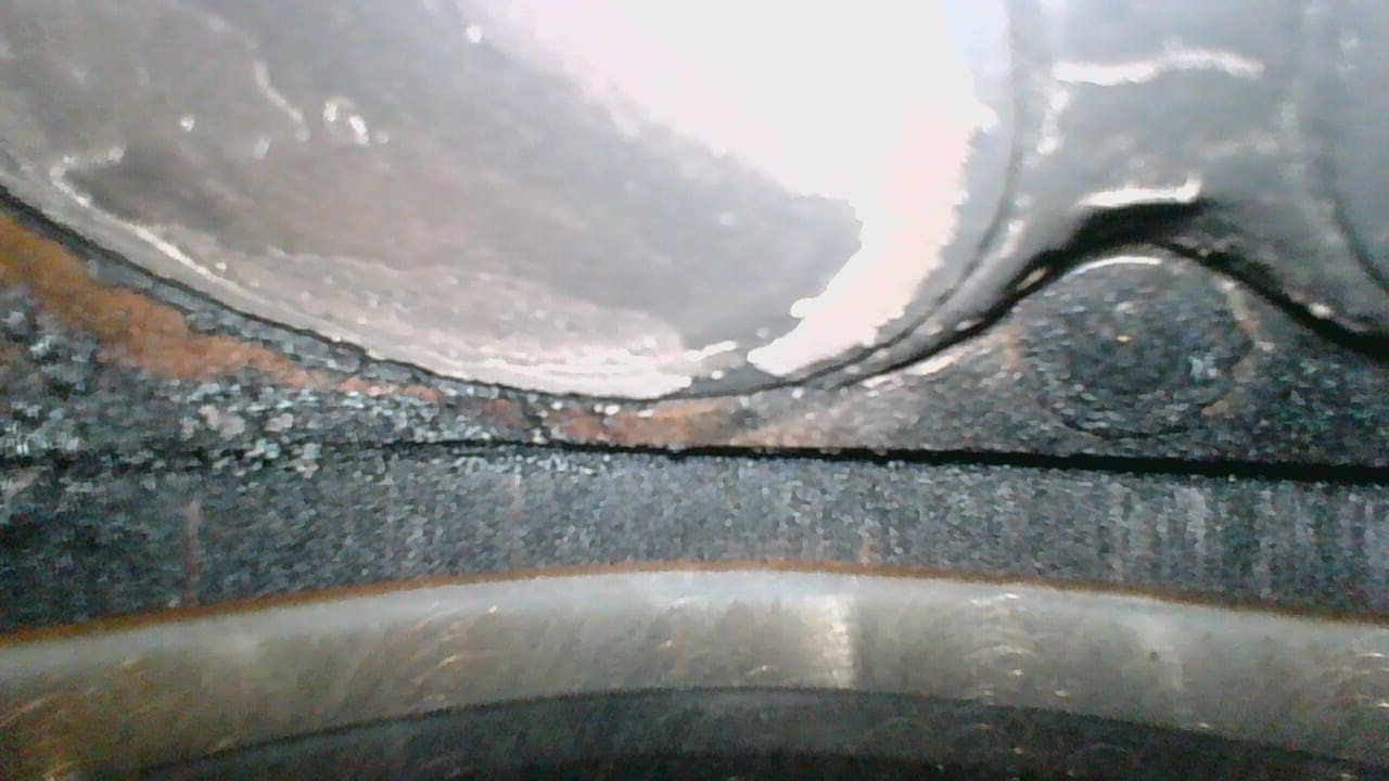

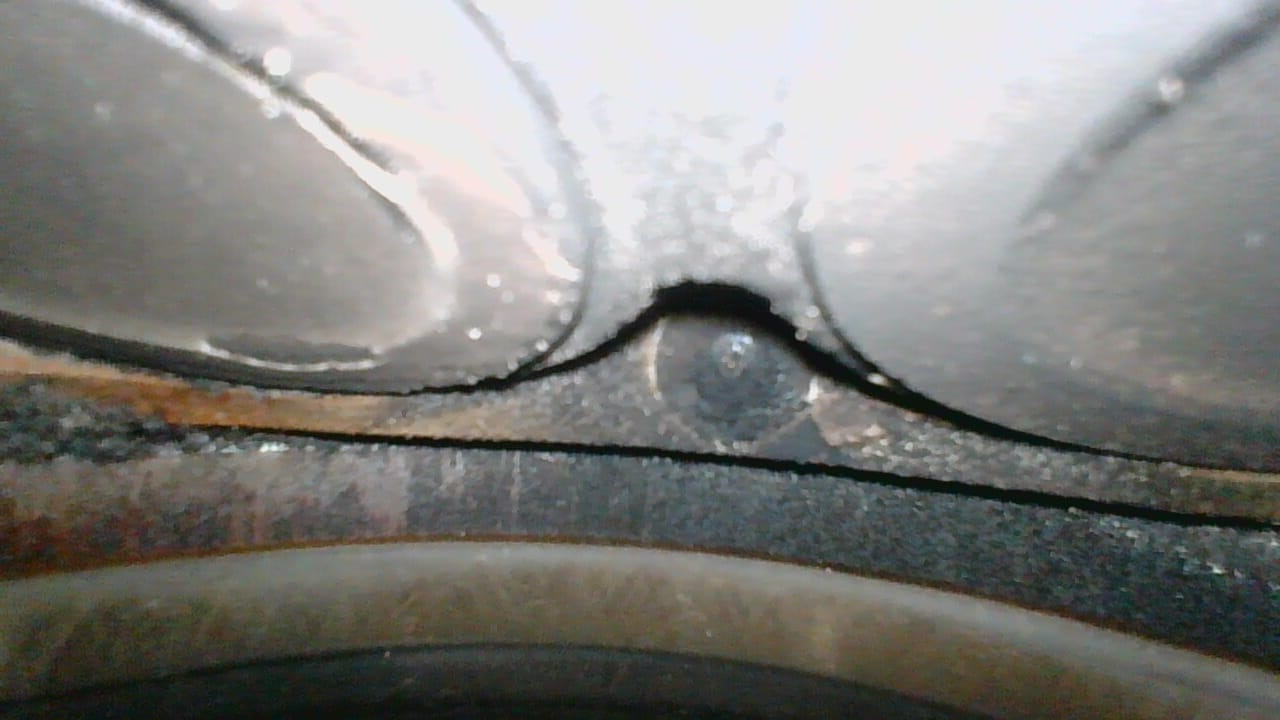

Состояние камер сгорания в несколько раз лучше, чем были у меня с расходом литр на 500 км, но мне помогла раскоксовка за 500 рублей, а вы да, делайте капиталку за 200 тысяч, раз ведётесь на развот мудаков…
Чисто масложор кольцами.
Пригорелое масло по краям поршей, которое натекло со стенок цилиндров. Днища поршнй чистые аж до блеска, а это значит что ни колпачки, ни направляющие клапанов не текут.
То, что потертости на стенках от юбок — ерунда, тем более они незначительные. Просто мотор еще старый, с поршнями на 21 пальце — вот и потертости на стенках гильз — они у всех есть у кого поршни на пальце 21 мм.
Раскоксовка однозначно.
В вашем случае, когда картина жора только кольцами должно помочь, тем более мотор старый кольца с прорезями, можно в 50 гр/1000 уйти.
Сделай раскоксовку, и всё будет нормально

Камера сгорания засрана и это нисколько не удивительно для этого двигателя.
Клапана грязные и это при непосредственном впрыске, увы, норма.
На некоторых фото четко виден Хон, но нет фото всех плоскостей. Поршня в верхней точке и видны следы коррозии там, где поршень не работает.
Может есть другие фото, но по этим вообще ничего не определить.

По этим фото что вообще понять можно?
А фото грязных закоксованных поршней вообще ни о чем. Они у всех такие.

Самым правильным будет проверить клапан квкг. Можно на работающем двигателе открыть заливную горловину, если ничего не изменится, клапану конец. Если начнет трясти двигатель, он жив. Но тут надо уточнить — на холодную или горячую, как правильно, уже не вспомню.
Второй этап — раскоксовку и смена масла на другое.
