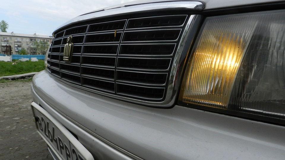

Дело было так: имея пол бака бензина решил заехать на заправку (роснефть), заливаю 30 литров и проехав буквально 10 км понимаю что автомат переключаться не хочет. Останавливаюсь, включаю аварийку, проверяю уровень декстрона — в норме, посмотрел снизу — кардан, редуктор, привода, все на месте. При переключении с P на D привычного мне приседания задней части не ощутил, давлю на газ — 1000-1500-2000-2500-3000 оборотов и только тогда я тронулся с места, такое ощущение что тянул Камаз с песком.
Задняя передача отказала, едет только вперед и только с 3000 оборотов.
P.S: никуда перед этим не лазил, предпосылков к этому не было, езжу аккуратно, не газуя.
Кто с этим сталкивался?
И напоследок: автомат от 141 (1JZ) и от 143,145 (2JZ) одинаковые по фишкам?
Еду или нет?
Toyota Crown 1993, двигатель бензиновый 3.0 л, 230 л. с., задний привод, автоматическая коробка передач — поломка
