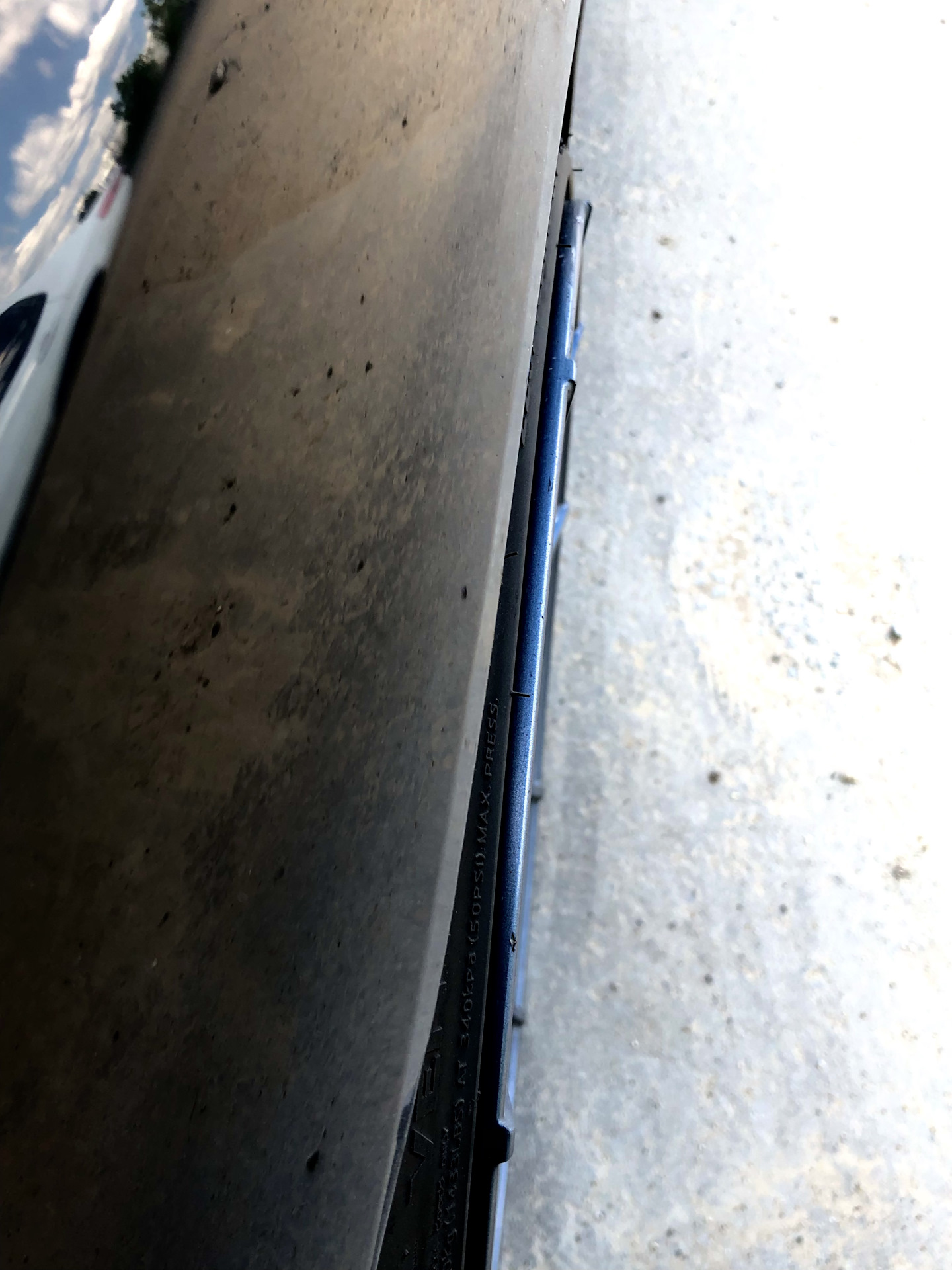

Визуальная составляющая для меня — это один из решающих моментов при решении произвести какие-либо изменения 🏗️ в своем автомобиле. Когда были раскатаны задние арки и установлены диски шириной R19 9,5j ЕТ+35, я был в шоке 🤯 . Оказывается, они залетели туда на ура 🎉, еще и было достаточно места 🏠 для диска шириной 10.5. А вот на передней оси диски с резиной 225/40 встали просто идеально 🤩 .
Что тут не так, почему такие разбеги? 🤷
❗️Оказывается, с завода передняя ось шире на 24-26мм (‼️12-13мм с одной стороны‼️).

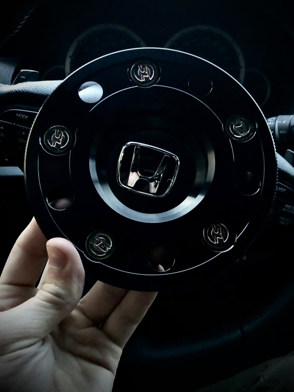

Что же делать, ставить проставку? а какую?
Разберемся.

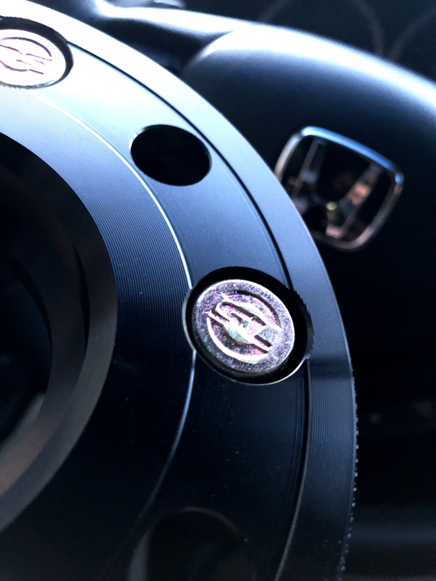

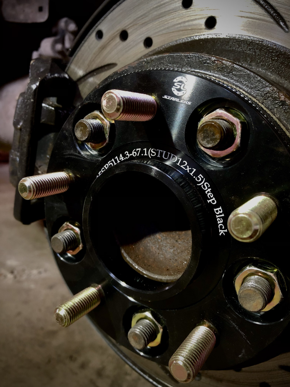

Сквозная проставка 10-15мм — Необходимо будет заменить штатные шпильки на удлиненные, гемор 😩(имеет смысл только если у вас в диске нет технологических отверстий под проставки со шпильками)
Проставка 10мм — Мало❗️Казалось-бы 2-3мм незаметно будет, но еще есть небольшое расхождение арок (зад чуть больше). К тому же, если вы раскатывали арки, то их выдавило еще наружу 🏌️♀️на пару мм.

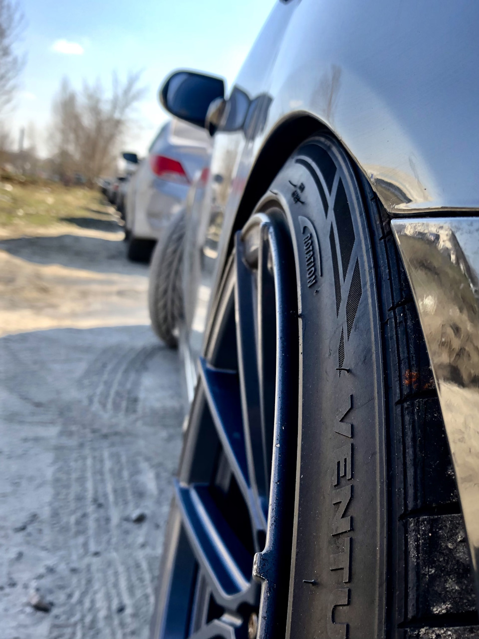

Проставка 15мм — Будет четко, визуально диски встанут на один уровень с передними колесами, как раз то, что мы и хотели 🔥 (арки только чуть выпирают)
От себя лишь могу выделить 2 достойные фирмы, производящие проставки, это STARLEKS и ВЕКТОР
ИТОГ: ‼️ДИСКИ R19 9,5j ЕТ+35 (в круг), РЕЗИНА 225/40 R19, ПРОСТАВКИ STARLEKS 15ММ (задняя ось)‼️
Ниже просто прикреплю побольше фото, чтобы визуально можно было прикинуть что к чему.
