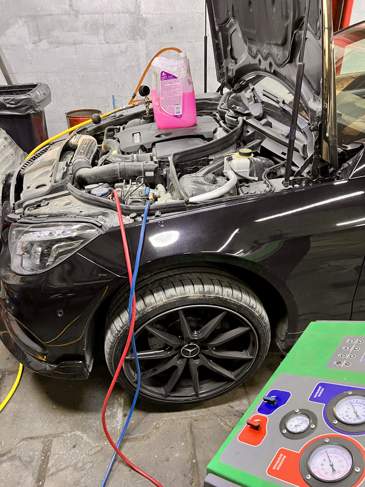

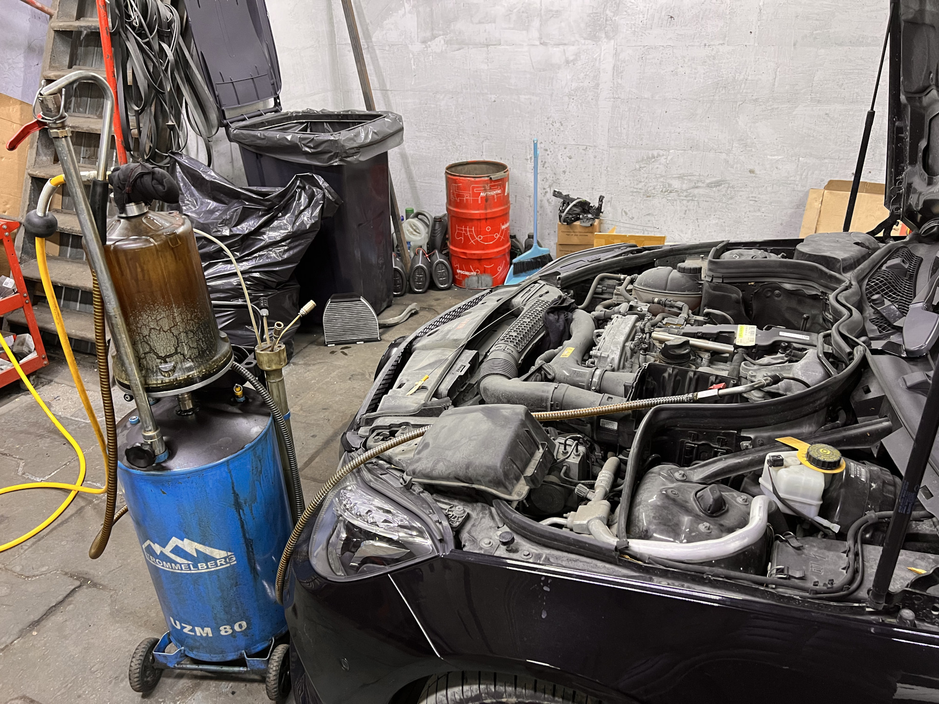

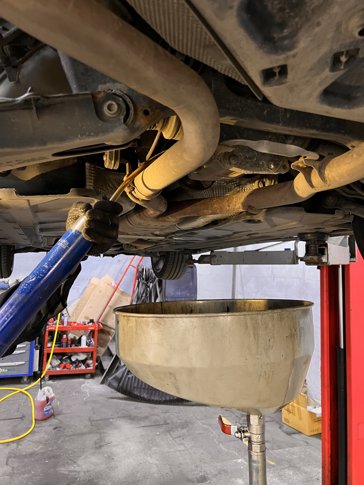

По классике заменено масло со всеми фильтрами, за последний год понял, что климат стал работать как-то не так, появились какие-то посторонние шумы и перестал морозить — летом в жару мучился, по классике, когда уже прохлада и не нужна, заправил фреоном. При норме в 590мл, сказали остаток был около 230(вроде так), что прям минимальная зона✅

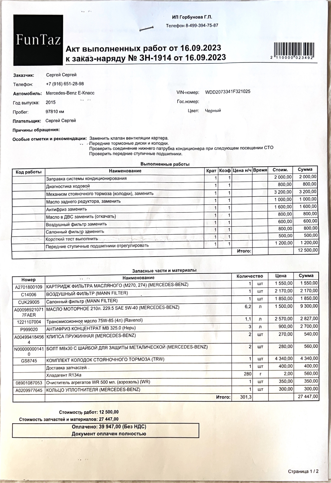

По поводу антифриза решил что пора, а скорее всего уже и затянул с заменой, как помню рекомендуют менять его каждые 5 лет эксплуатации — у меня авто уже 8 лет. Параллельно была идея помыть радиаторы со снятием, посмотрели, на моё удивление сказали чистенькие. Антифриз залили аналог оригинала, в заказ-наряде можно посмотреть марку✅

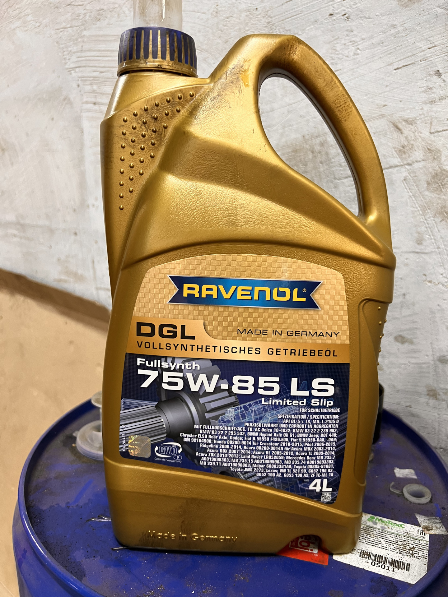

Так же было заменено масло в редукторе, откачали-залили через шприц и готово, марка масла Ravenol✅

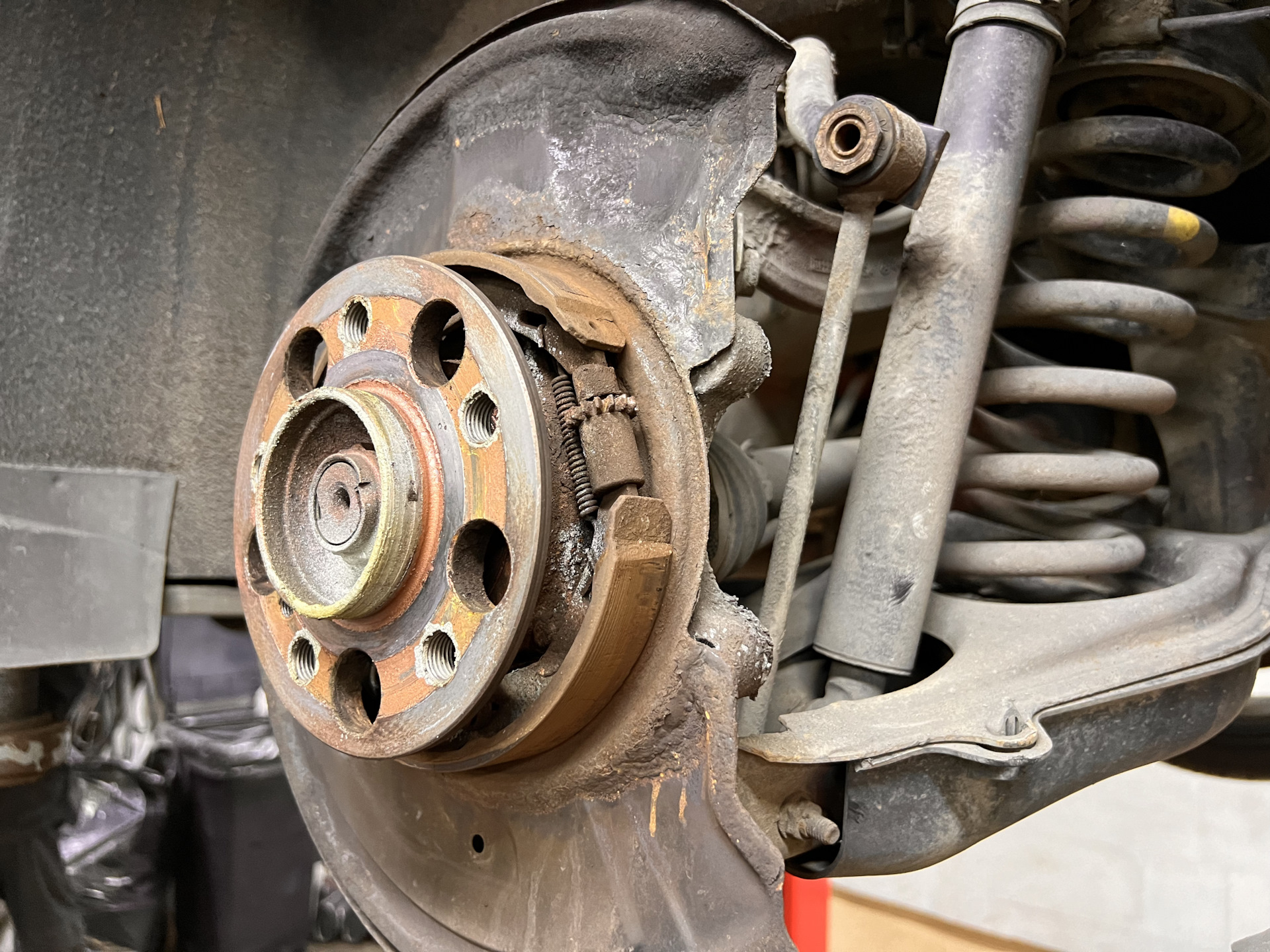

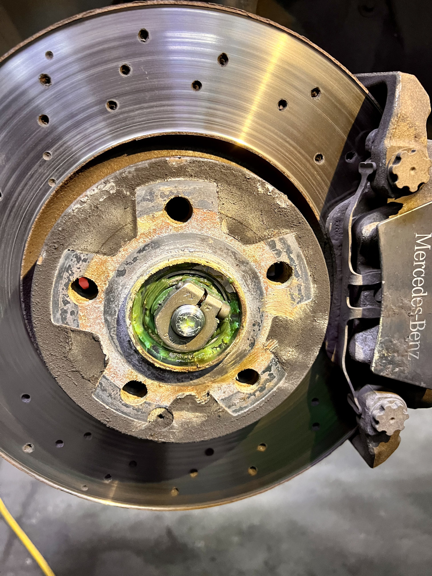

Проверили передние ступичные подшипники — отрегулировали✅

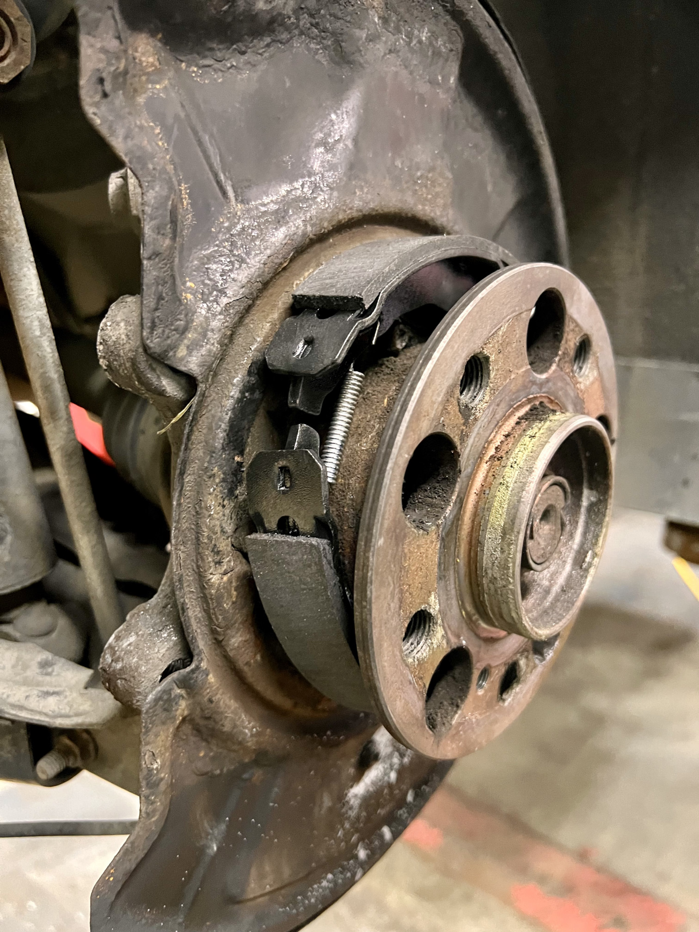

Пару лет, зимой, при постановке на ручник, колодки утром примерзали-закисали, решил, что к сотке пора бы и их проверить, оказалось не зря, колодки уже потрескались, для успокоения была проведена замена, зачищены все направляющие и т.д., пружинки были в комплекте с колодками✅
Сделали короткий тест, считали ошибки — всякая ерунда по мелочи — сбросили все, и как у многих ошибка по вентиляции картеров — сказали надо заменить клапан вентиляции картеров — вот интересно поможет это или нет⁉️, так как многие ещё пару патрубков меняют, кто в курсе подскажите…
