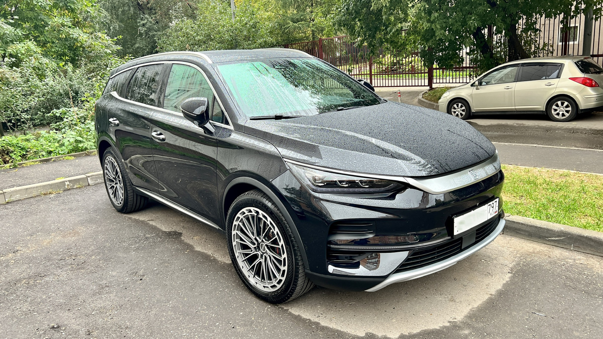

Приветствую! История с выбором новых летних дисков подошла к своему логическому завершению.
Диски получены, примерены и установлены. Диски направленные (2 левых и 2 правых).
Заранее подготовлен комплект датчиков давления.
Так что при установке прописывать ничего не понадобилось.
Вес кованного диска 14,7 кг против заводского литого в 21 кг. Изменилось соотношение неподрессоренной массы к подрессоренной. Разница составляет 6,3 кг с одного колеса.
По ощущениям после установки дисков подвеска BYD Tang ev «выдохнула».
Стало меньше «бить» подвеска на неровностях. Переезд «лежачих полицейских» стал комфортабельней. Появилась более выраженная и приятная легкость, но по динамике отличий не заметил. Всё также очень быстро и динамично. Особенность электричек — управляемость. При большом весе авто ощущение легкого седана. Управление, ускорение и торможение просто ТОП.
Внешний вид еще больше стал радовать мой взгляд. Открылась эстетика тормозных вентилируемых дисков.
Диски закреплены титановыми гайками.
Сплав титана обладает меньшей массой, чем стальные аналоги. При этом он имеет более высокую прочность. Электричкам быть!

У машины дизайн простой, элементы не перегружены, всё довольно единообразно и монолитно, без кучи граней как сейчас любят делать, при этом диски с перегруженным дизайном на квадратный сантиметр, и прямоугольники, и полоски, и штучки, и дрючки, всё это делает их во-первых визуально меньше, а во-вторых абсолютно несавосно относительно дизайна самого автомобиля, в общем если бы диски были живым организмом, уже бы произошло отторжение инородного тела 🚬🐸
а вы бы какой вариант предложили? или может из вот этих вариантов что-то бы подошло лучше к этому автомобилю? www.drive2.ru/l/651949098571675163/

Отменно получилось! Диски тоже из сплава титана?
😁 Спасибо! Нет, диски алюминиевые. Для производства этих кованых дисков используется сплав 6061-T6 на основе алюминия с легирующими добавками магния, меди, кремния, цинка и других металлов.
