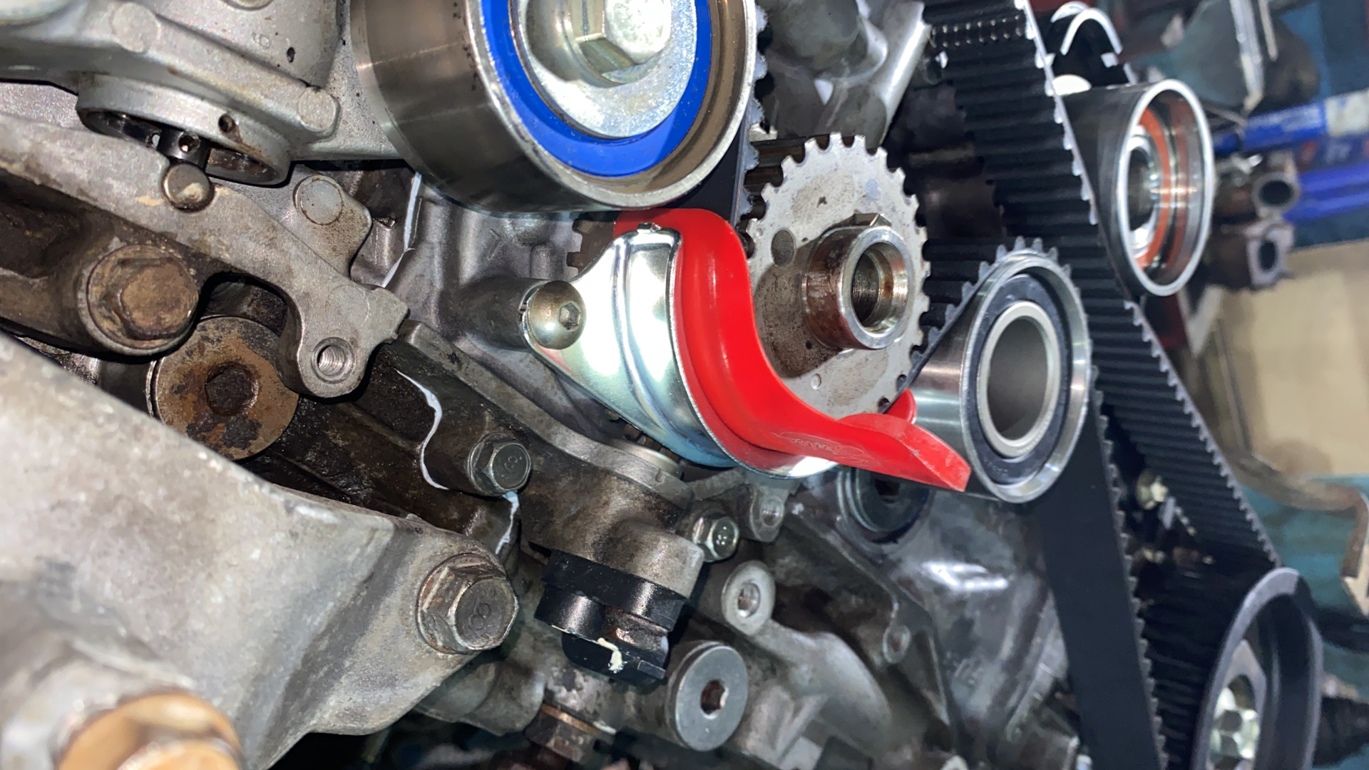

так же прилагая некоторые усилия по разрыву спины и ж… на верстаке прикручиваются маслонасос, маслоприемник, поддон, помпа, собирается грм, кстати и тут чуть добавил тюнинха )) поставил успокоитель ремня или хз как он там называется но по любому лишним не будет
