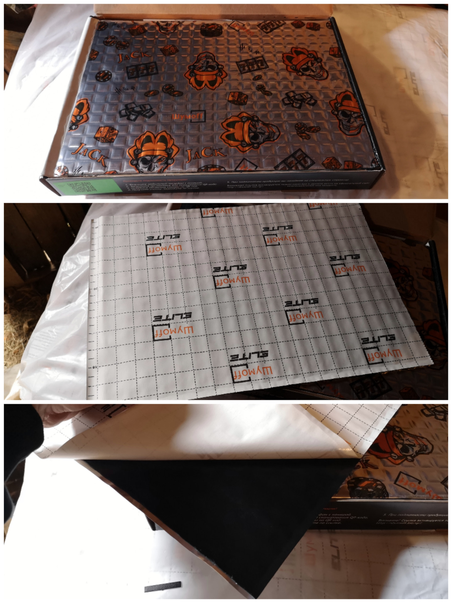

Данную процедуру планировал сделать сперва летом, а потом в отпуске, и материал от Шумоff был закуплен еще в мае месяце, и закуплен он был как на капот, так и на крышу, в общей сложности:
25 листов Шумоff Jack (Джек) — 320х270 мм.
1 лист Шумофф Комфорт 6 — 750х1000 мм.
3 листа Шумофф Герметон А15 — 750х1000 мм.
Материал, подбирался при помощи калькулятора ШВИ, а потом уже уточнялся с менеджером
Но как всегда, планировать можно много чего, но не всегда получается сделать все что планировал!
Т.к. сделать ШВИ крыши, я не успел и уже нет возможности, решил сделать хотя бы ШВИ крышки капота.
Первым слоем будем клеить Шумоff Jack (Джек)
Вибропоглощающий материал Шумoff Jack представляет собой мастику с увеличенной когезионной прочностью, пенетрационными и адгезионными свойствами.
Монтируется первым слоем на очищенный и обезжиренный металл кузова или другую поверхность. Эти материалы нужны, чтобы снизить шум от низкочастотных вибраций деталей кузова автомобиля, возникающих при его движении.
На крышку капот туарега, в моем случае ушло 3 листа размером 320х270 мм.
Вторым слоем буду клеить Шумофф Комфорт 6
Шумофф Комфорт 6 является теплозвукоизоляционным материалом на основе вспененной резины черного цвета с водостойким клеевым слоем. Все материалы серии "Комфорт" негорючие, водостойкие и имеют водостойкий клеевой слой, поэтому могут выдержать воздействие влаги проникающей внутрь двери или образующуюся в месте установки материала.
В моем случае ушел не полный один лист размером 750х1000 мм.

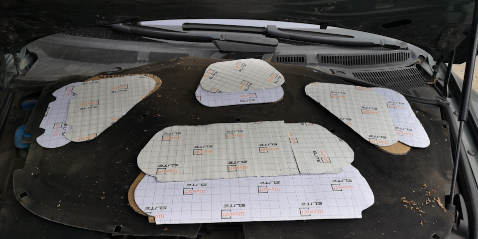

Приступим к подготовке, первым делом снимаем штатную шумоизоляцию.
Держится она на пластиковых клипсах.

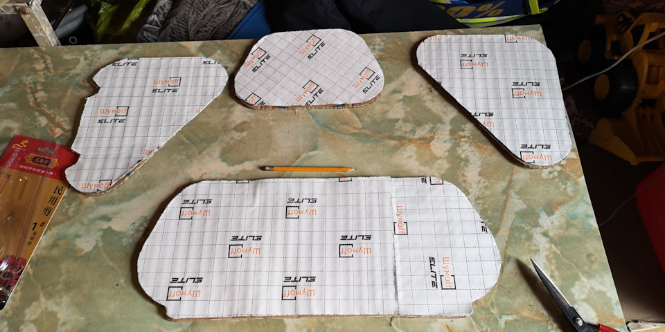

Далее необходимо подготовить шаблоны, чтоб все аккуратно и красиво вырезать.
Для этого я использовал малярный скотч и картон от коробки, малярный скотч клеил по краю ребер, чтоб примерно понимать форму места для поклейки ШВИ, далее переклеивал на картон, обрезаел с запасом лишние края.
И получил вот такой шаблон, засовываем его на свое место, обводим карандашом или ручкой и достаем обратно
Обрезаем по разметке, и получаем вот такой шаблон
Делаем примерку
Все идеально, аналогично делаем для остальных мест
И спустя примерно час манипуляций, у нас имеются готовые шаблоны на всю крышку капота
Берем Шумоff Jack (Джек) и раскладываем на нем наши трафареты
Обводим, и вырезаем.
И у нас получается готовый к поклейке материал
Далее берем Шумофф Комфорт 6, раскладываем на нем наши шаблоны, обводим
И вырезаем, на 4 элемента ушло меньше чем пол листа
Ну и вот весь готовый материал для поклейки

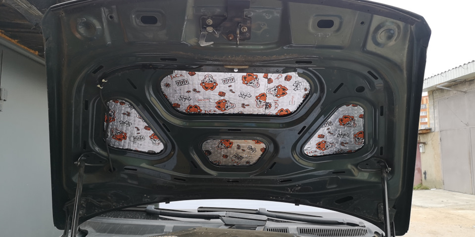

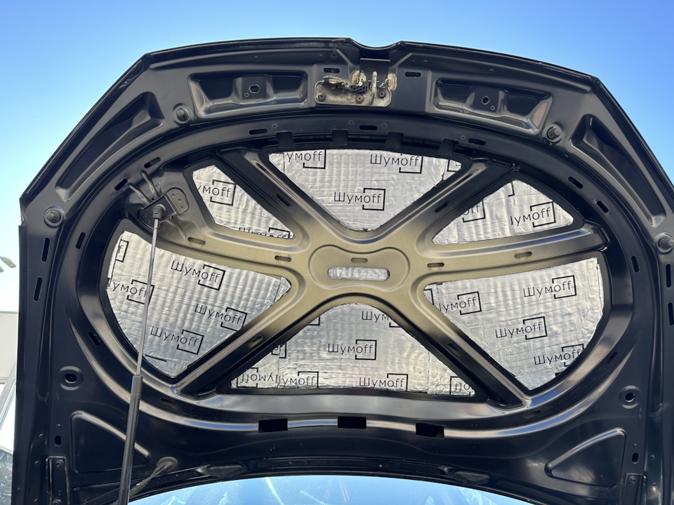

Вот такой результат получился после поклейки вибры Шумоff Jack (Джек)
В процессе поклейки Шумофф Комфорт 6
Ну и готовый вариант

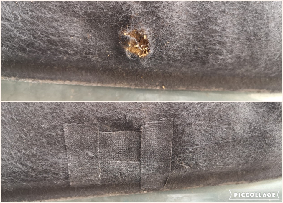

Далее пылесосим родную шумоизоляцию
И устанавливаем ее на место, попутно, тканевой изолентой
Делаем небольшой ремонт
Понятно, что ремонт, это такой ни о чем, но куда лучше дырок и торчащего из них уставшего и рассохшегося поролона!
