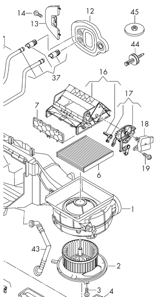

Увидеть бы отчёт по замене привода рециркуляции, поехал зимой по трассе, а он сломался в режиме из салона, и больше 150 км, ехал с запотевшими окнами
Все впереди. Вроде прикинул, что как минимум нужно снять блок предов за бардачком, и как мне кажется единственный шанс это снять верхнюю часть короба салонного фильтра вместе с заслонкой. Но я могу ошибаться.

Самый гемор это менять привод рецеркуляции салона надо панель снимать
Вот он на очереди, хорошо он в открытом положении сдох, пока не парит мозги это, но все же) а вот сервопривод в центральной консоли удобно попадать/ставить через окошко за магнитолой
